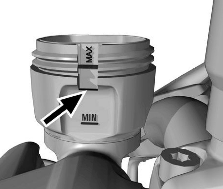

Habe heute die erste kleine Probefahrt nach dem Hydraulikölwechsel der Kupplung gemacht, Gänge lassen sich gut schalten, aber vor dem Wechsel kam die Kupplung so in der Mitte und jetzt direkt am Anfang. Habe ich was verkehrt gemacht oder ist das OK? Dann noch eine Frage, wie ist der richtige Ölstand im Behälter?

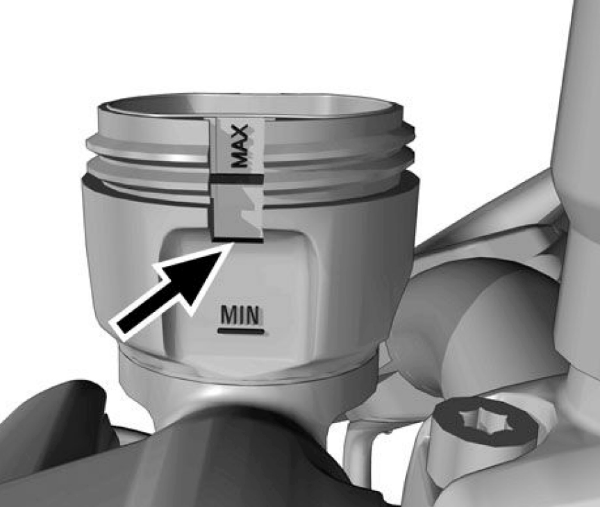

Was den Flüssigkeitsstand angeht, hängt das auch von der Restdicke der Kupplungsscheibe ab. Je nachdem, wann Du bezüglich Verschleißzustand den Flüssigkeitswechsel vollzogen hast, würde ich sagen, gut in der oberen Hälfte des Behälters sollte reichen und nicht zu Problemen führen. Das Flüssigkeitsniveau im Behälter steigt mit abnehmender Dicke der Kupplungsscheibe, insofern ist zu voll auch nicht zielführend.
Es gibt auch eine Markierungslinie (siehe Reparaturhandbuch: Unterkante Nut Behälterdeckelverastung). Die Angaben dafür beziehen sich allerdings auf den Neuzustand der Kupplungscheibe.

Vielleicht war Luft im System? Ich halte das jetzige Verhalten für besser.
Ich hatte genau diesen Füllstand eingefüllt, das ist die Höhe der Gummikappe innen.Danke
