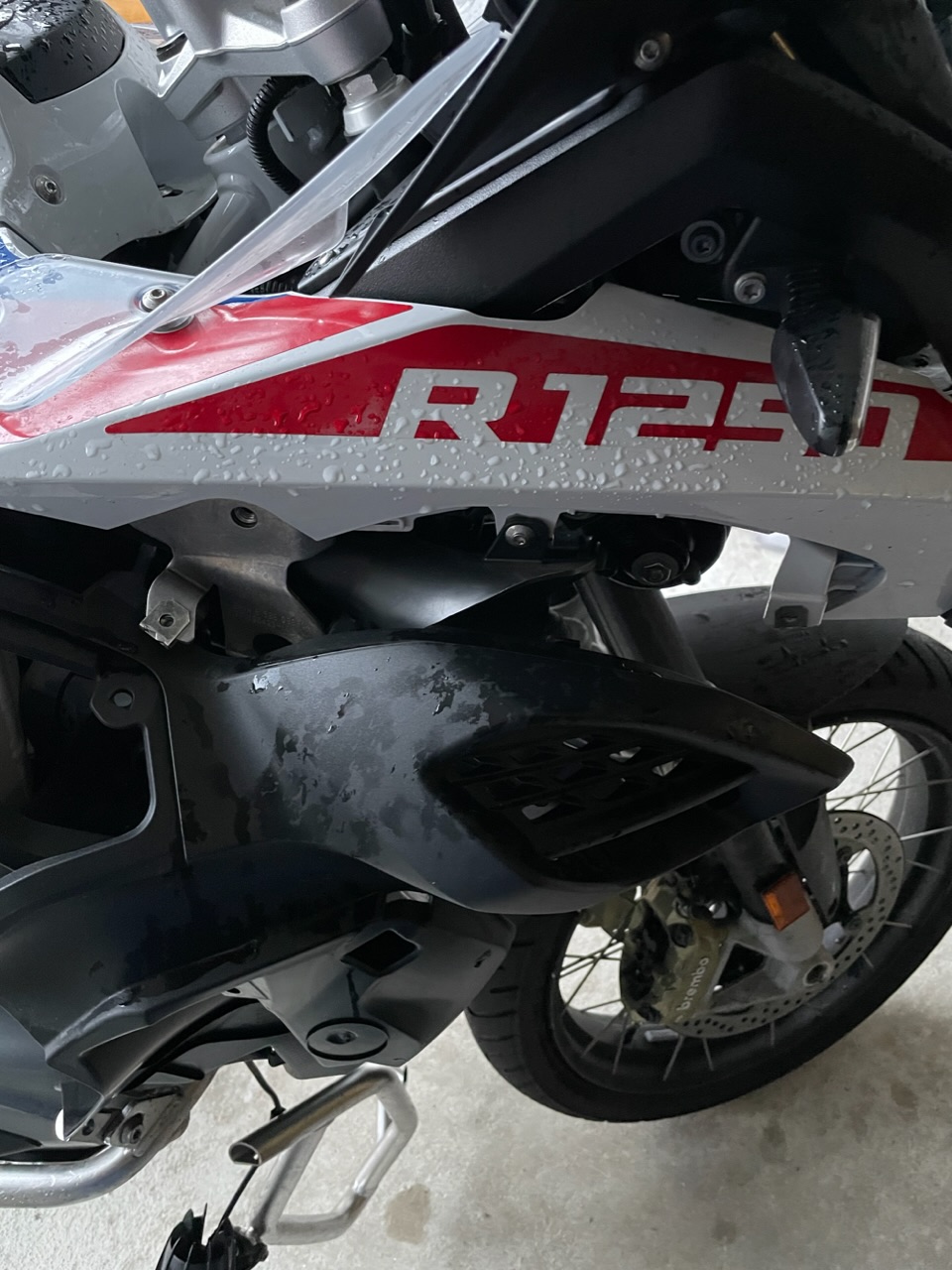

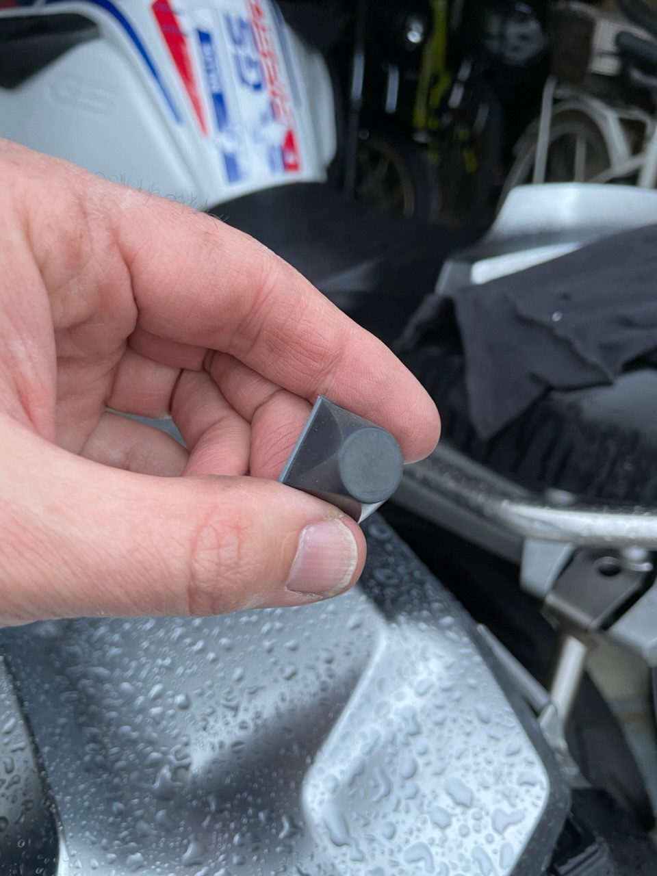

Hallo Zusammen,
beim Abbauen der Verkleidung vorne rechts an der 22er GSA ist mit gerade das Teil entgegen „geflogen“.
Fühlt sich an wie Hartgummi und war mit einem Klebepad irgendwo fest gemacht.
Weiß jemand was das ist und wo es wieder hin gehört. Ich finde keine passende Stelle!?!
Irgendwo aus dem Bereich kam das Teil
Danke schon mal und Grüße
Jörg

das sind Abstandshalter ....einmal auf dem Blechstreifen am Tank verklebt (Tankmittelverkleidung Tankdeckel) und unter der Seitenverkleidung .... die halten einfach nicht ....ich habe sie mit Spiegeltape fixiert

Diese Teile sind mir bei der Demontage der "Verkleidung" auch schon mehrfach entgegengekommen.
Irgendwann hab ich sie dann beiseite gelegt. Man merkt keinen Unterschied :wink:

Auch wenn ich Jahre zu spät komme. Der Gummipuffer sollte folgende Teilenummer haben:
Teilenummer:
63217173556
