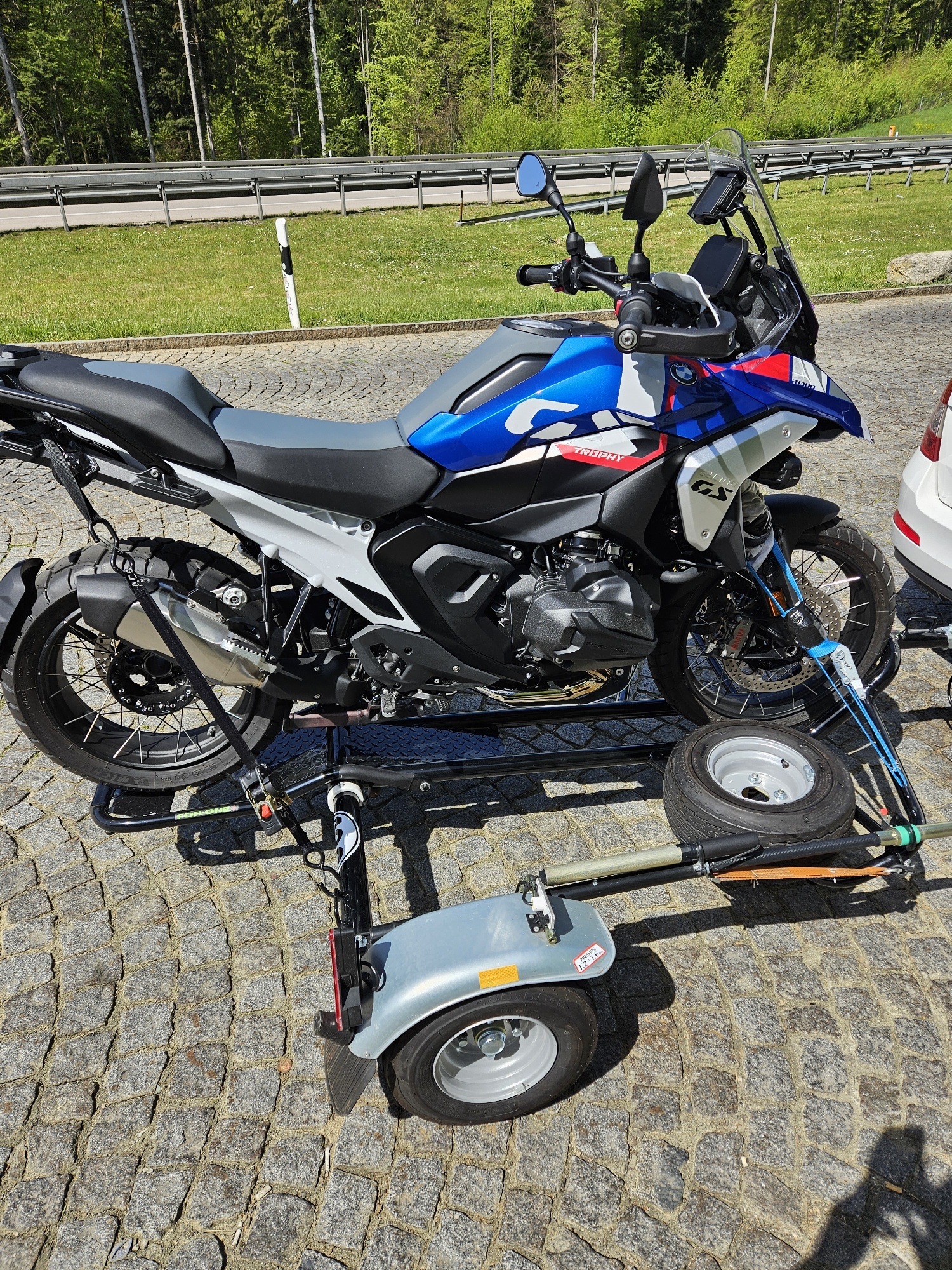

EilZurr hatte ich mal an ner Duc. Hatte immer etwas, dass der Zurrgurt am Pilz mal abrutscht. Reine Kopfsache.

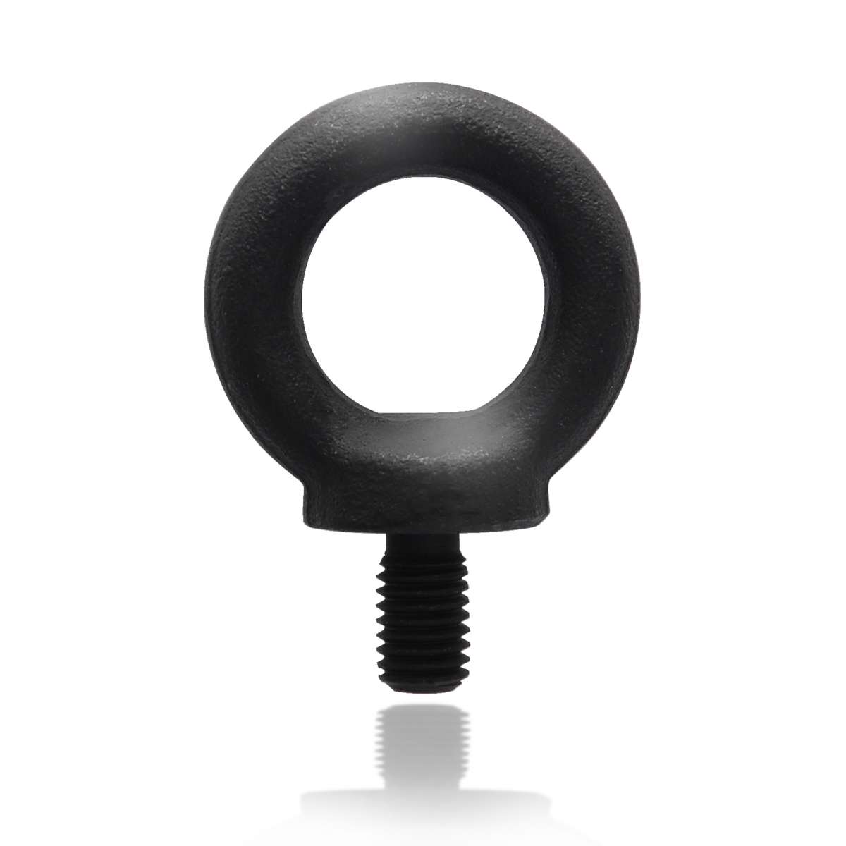

Made ma day! So simple und auch stabil. Danke für den Anstoß!
Und auf der Auspuffseite?
Auch mit Öse, oder am Rahmen umschließen, hatte den Gurt glaub einfach über den Auspuff gezogen

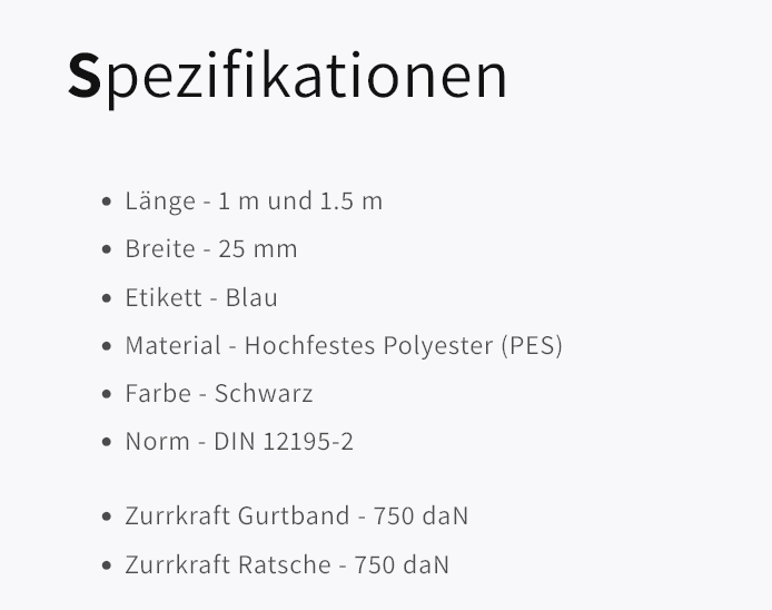

An der Gepäckbrücke?
Wenn du den nur leicht spannst, hat der schon mehr Zug, als BMW als Beladung zulässt.

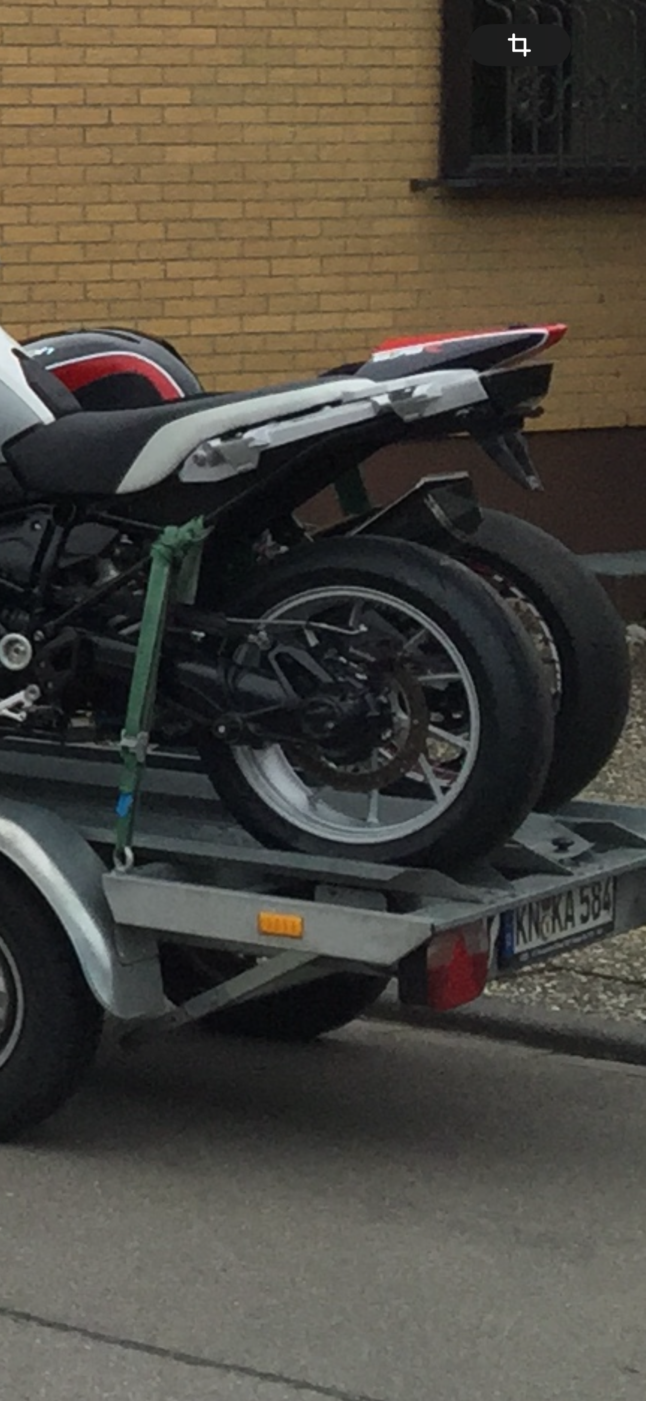

vorne verzurre Ich die GS über die Gabelbrücke und hinten schiebe Ich den Gurt einfach
durch die öffnung im Antrieb
