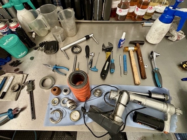

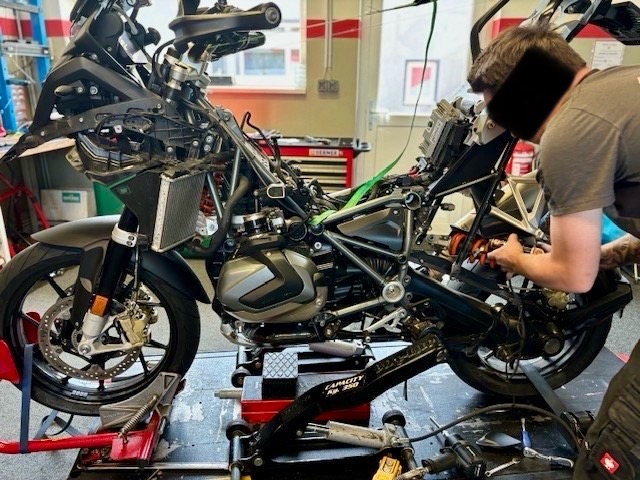

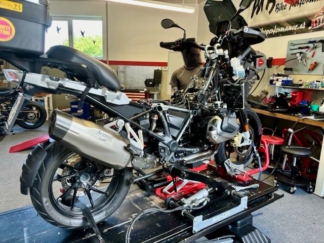

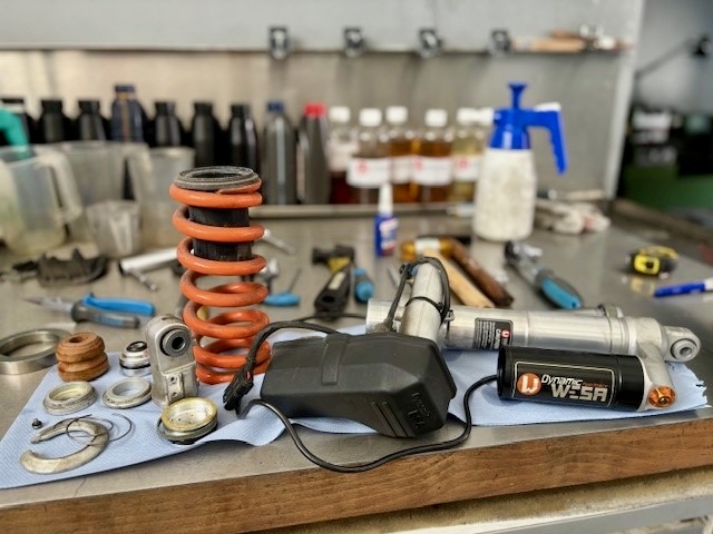

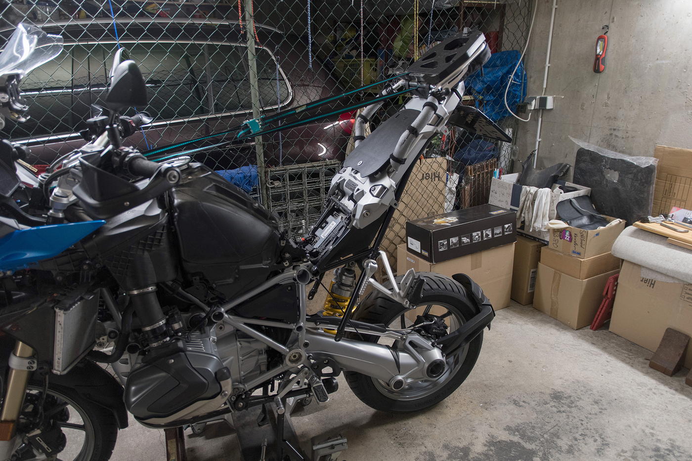

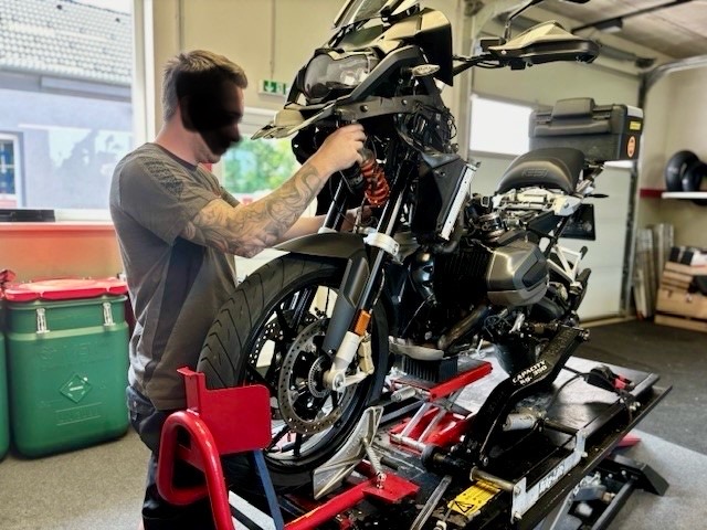

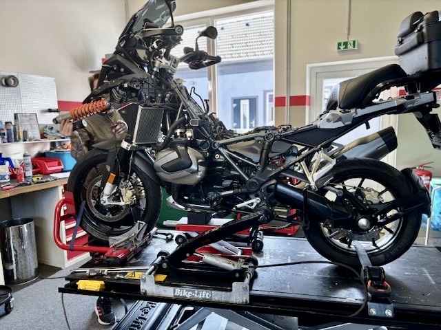

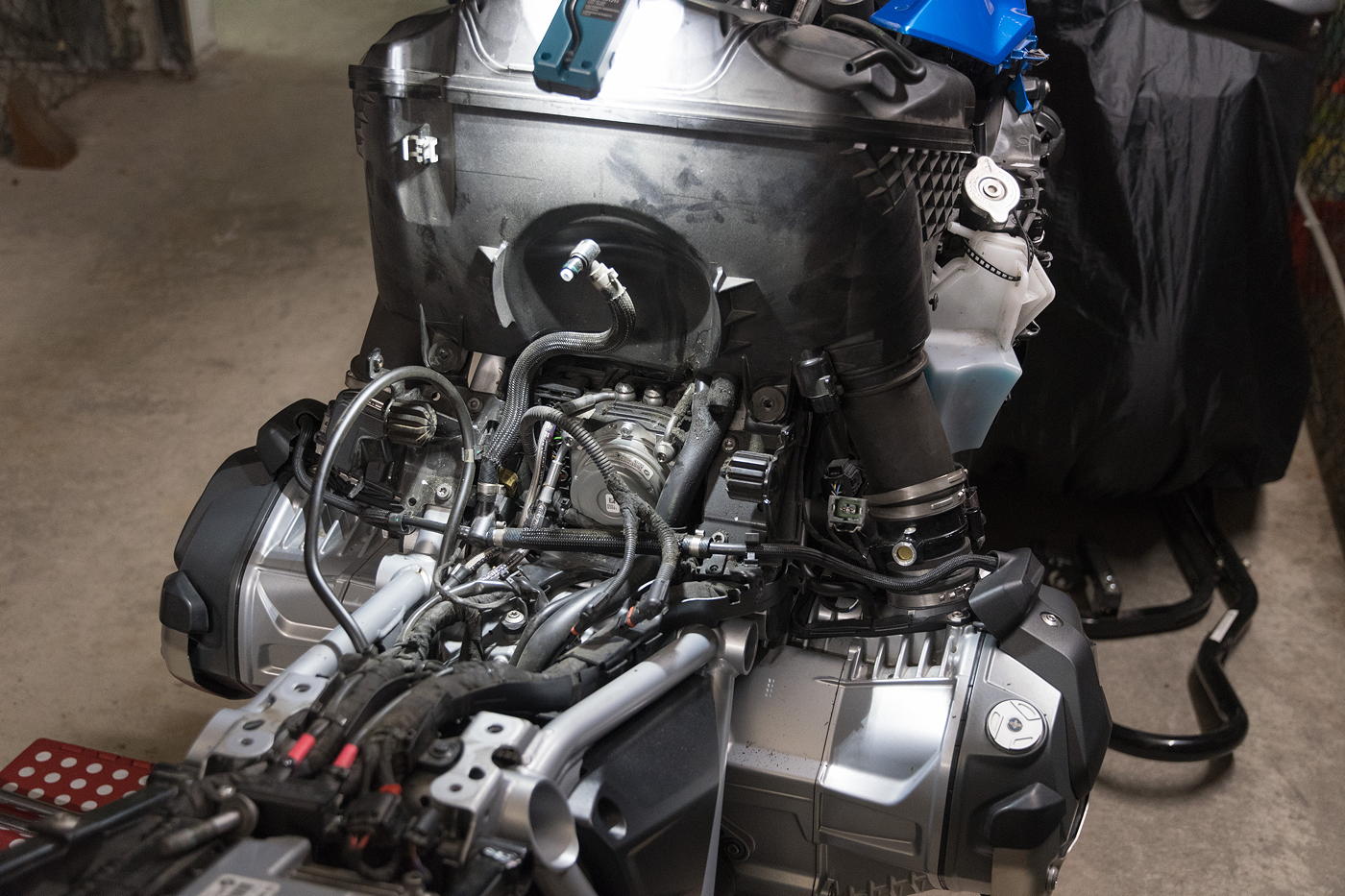

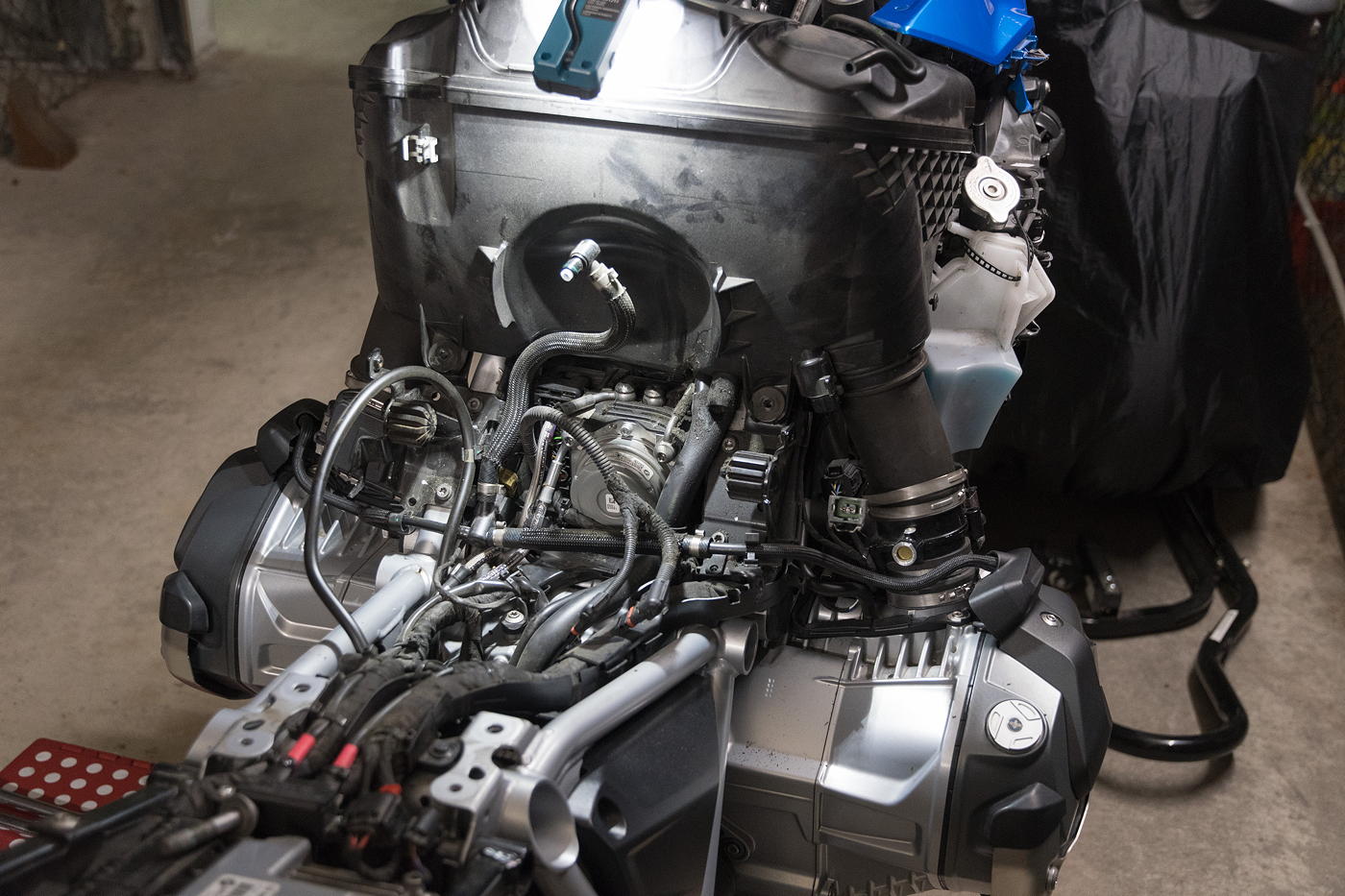

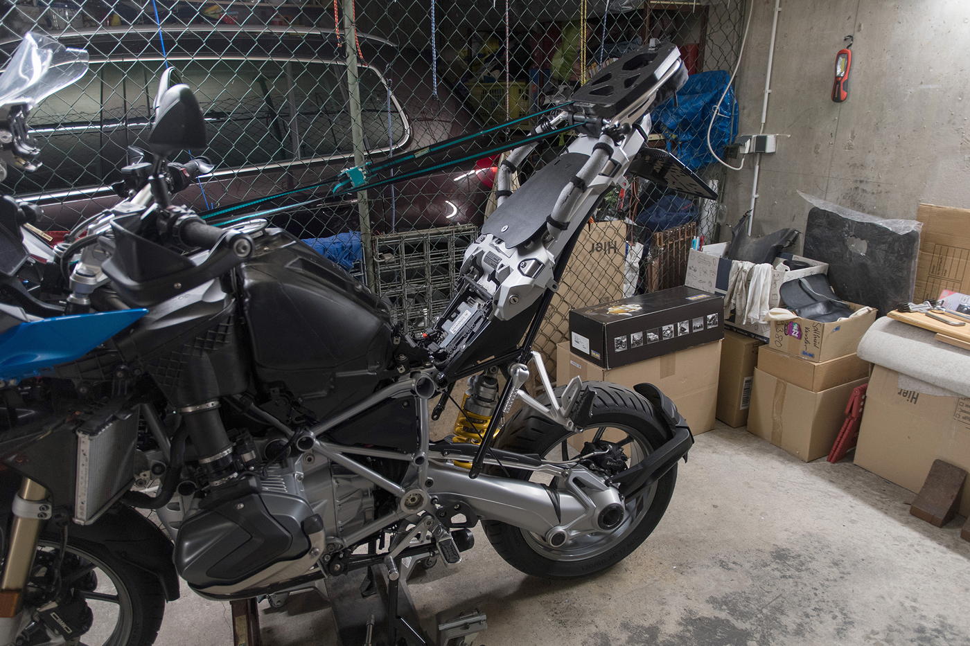

Gerne teile ich mit euch ein paar Bilder zur erfolgreichen Wartung meines WESA bei der 1250er.
Was wurde gemacht? Alles ausgebaut, komplett zerlegt, kontrolliert, gereinigt, mit neuem Öl und Gas befüllen und entlüften, neue Führung/Dichtblock. Gerade bei der GS relativ (Zeit) aufwändig der Aus- und Einbau.
Kosten rd. 1.000 Euro inkl. MwSt. bei DEM Spezialisten in der Ostregion Österreichs, Martin Bauer. Muss man nicht vorstellen, wer sich ein wenig für Rennsport interessiert, der kennt ihn.
MB Bike Performance GmbH

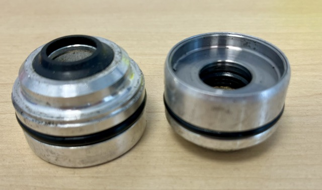

Die alten Dichtblöcke, Durchmesser 3,5cm
Wilbers selbst empfiehlt die Wartung alle 20.000km, das ist übertrieben!
Mein KM Stand ist 55.000, das hat gut gepasst (letztes Jahr bei 45’ wäre vielleicht etwas besser gewesen 😉).
Wer mehr Infos für sein Bike möchte, gerne PN

Danke fürs teilen! Auch ich fahre das Wesa seit 20 Tkm

Hallo QVienna,
letzten Herbst hatte ich auch mein Fahrwerk nach ca. 39000km überholen lassen. Jede Dichtung, Öl, Gas usw. wurde getauscht, bis hin zum Polieren der Kolbenstangen.
Den Ausbau unternahm ich selbst, wobei dieser vorne sehr aufwendig ist, nur um an die obere Schraube des vorderen Federbeins gelangen zu können. Der Tank mußte weg; den Luftfilterkasten konnte ich nach Lösen der unteren Schrauben soweit nach hinten ziehen und so die obere Schraube lösen.
Die Überholung der beiden Öhlins Federbeine bei ZUPIN Traunreuth kostete ca. 700.-- €.
