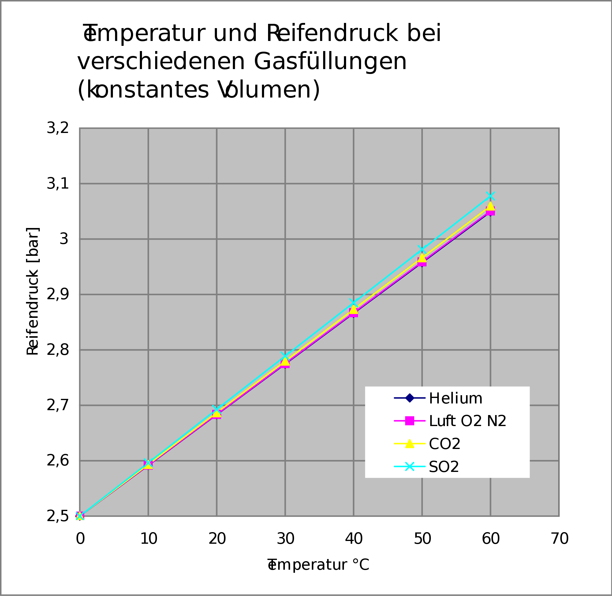

laut Diagramm erhöht sich der Druck in den Reifen ca. 0,09 bar/10 °C. Also ein Reifen der bei 20°C 2,5 bar hat, hat bei 40°C 2,68 bar und 2,32 bar bei 0 °C. Der normale Betriebstemperatur eines Tourenreifens liegt (nicht auf der Rennstrecke) wohl nie höher als 50°C und nach dem Start mit kalten Reifen wird ein Reifentemperatur von min. 30-35 °C nach wenigen Km erreicht. Der Reifen wird also bei Tourenfahrten fast immer ein Temeperatur zwischen 30-50°C haben.
Wenn ich also ein Reifen bei 20 °C auf 2,5 bar aufpumpe, wird es bei den normalen Tourenfahrten 2,6-2,8 bar haben.
Sind meine obige Annahmen in etwa richtig?
