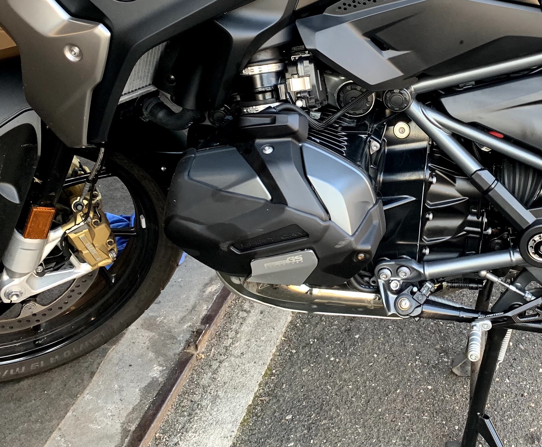

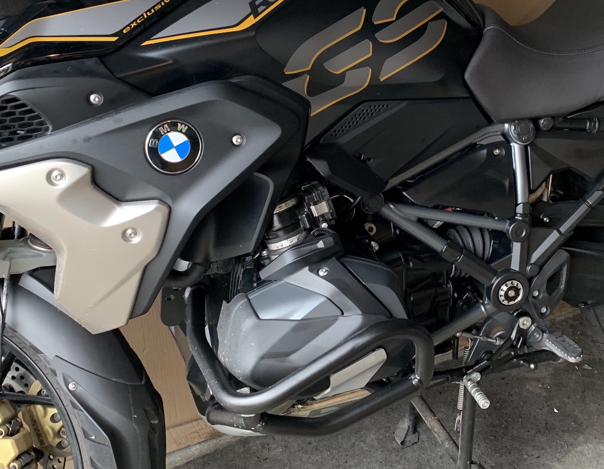

vom Ali. Sieht auf dem Bild schlechter aus als in Natura. Die Kratzer sind mir bei Tageslicht bisher nicht aufgefallen. Dennoch halte ich vor allem die Verarbeitungsqualität des Kunststoffs für sehr einfach. Dies aber eher auf der Innenseite, also im montierten Zustand nicht sichtbar.
Ob die Schutzfunktion schlechter als bei den teureren ist, weiß ich nicht, aber hier machen diese Schützer keinen Eindruck der dies vermuten lässt.
Für einen einfachen Umfaller im Stand, z. B. anlässlich eines Steherrennens das Stilfser hoch, sollte das Ali-Teil reichen.

Die Kratzer sind von einem Betonklotz. Hängen geblieben.

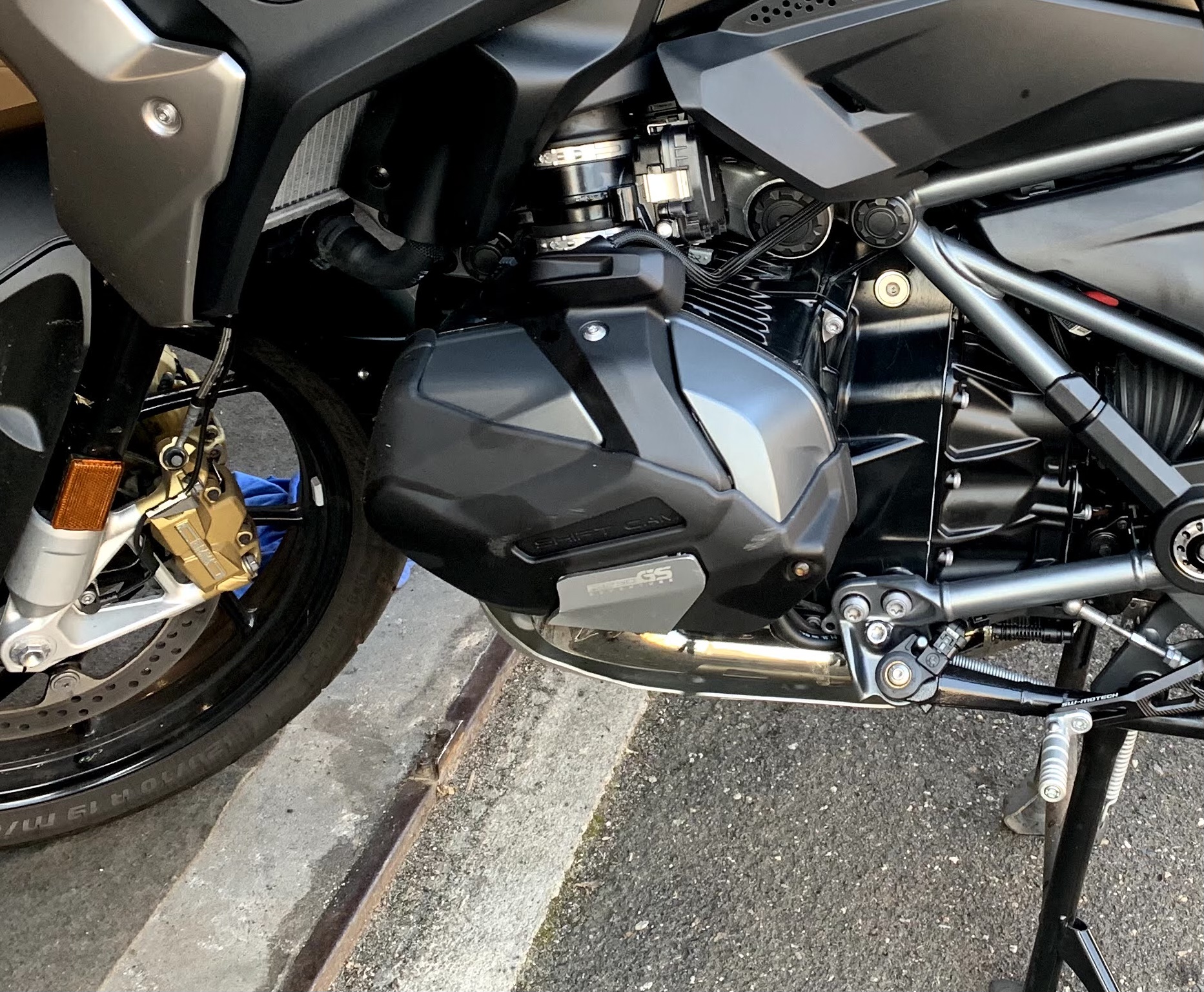

Ich habe diese:
Eher klein, vergleichsweise unauffällig und sicherlich mit der massiveren Schutzwirkung einer vollständigen Abdeckung oder von Schutzbügeln nicht vergleichbar, aber sehr stabil und exakt gefertigt.
Mein Ansinnen bei der Wahl war, dass sie eigentlich nur bei einem möglichen Umkipper im Stand oder Ausrutscher auf Asphalt die Ventildeckel vor Schäden bewahren und ich denke, das sollten sie bewirken.

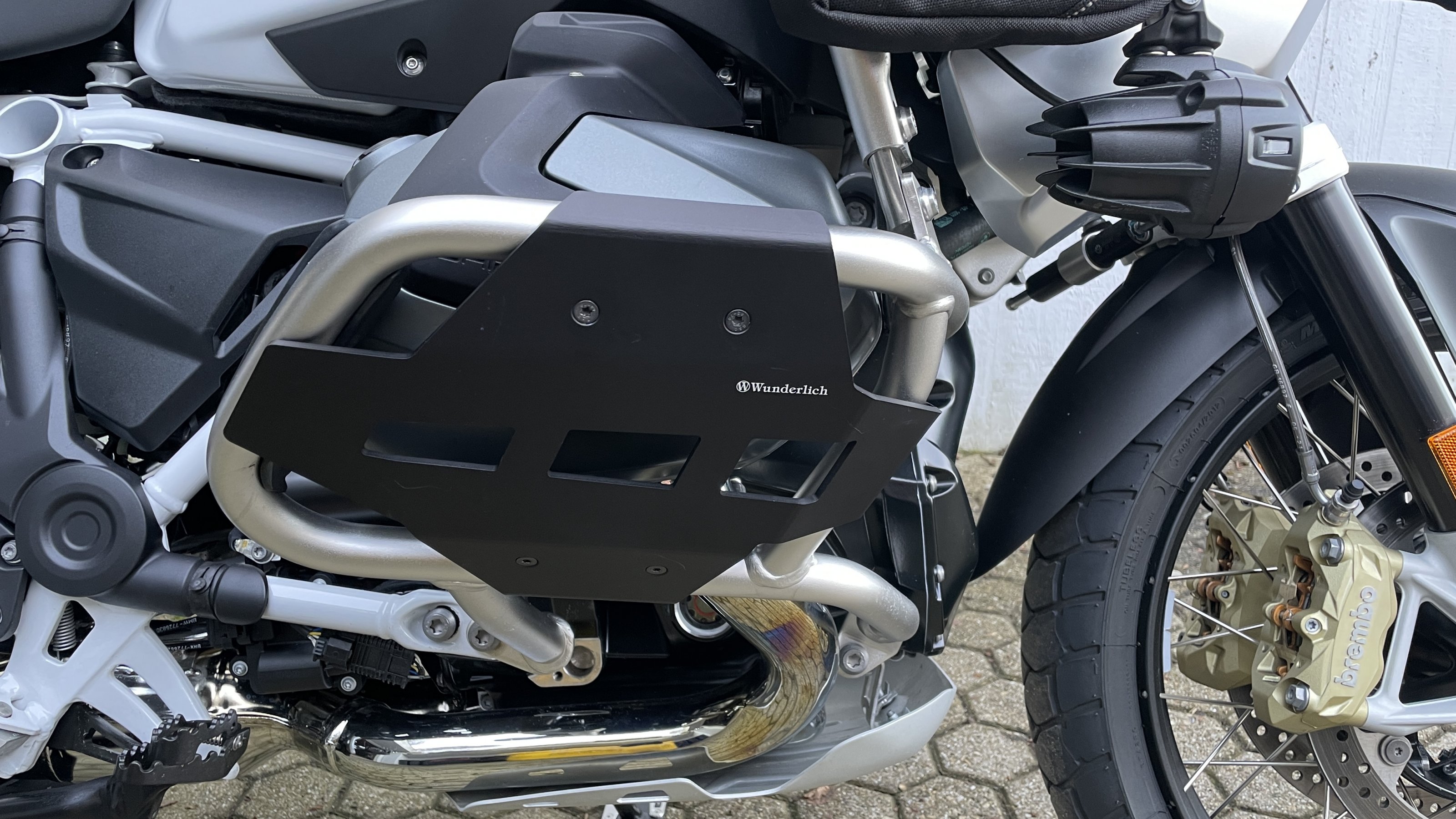

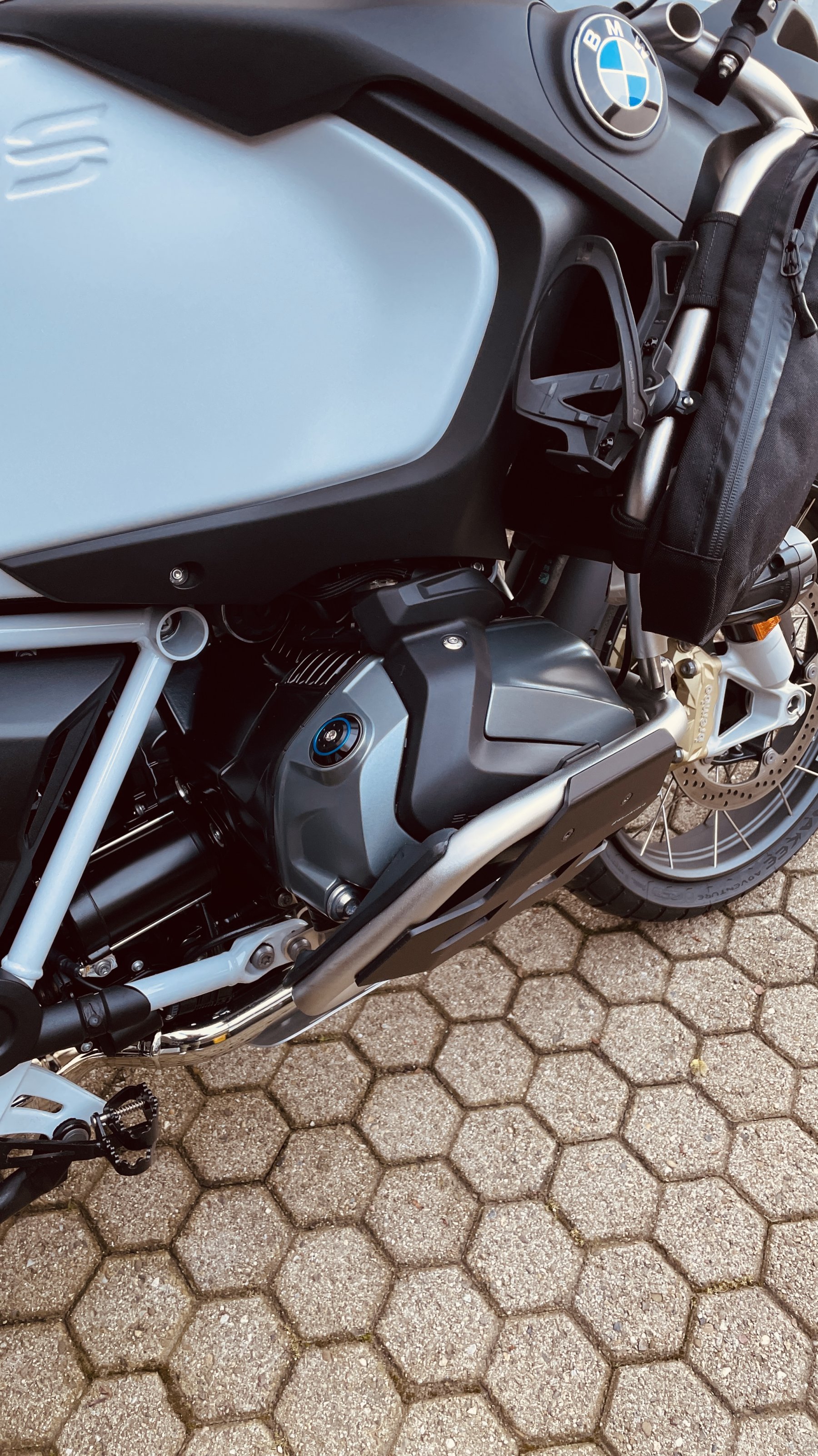

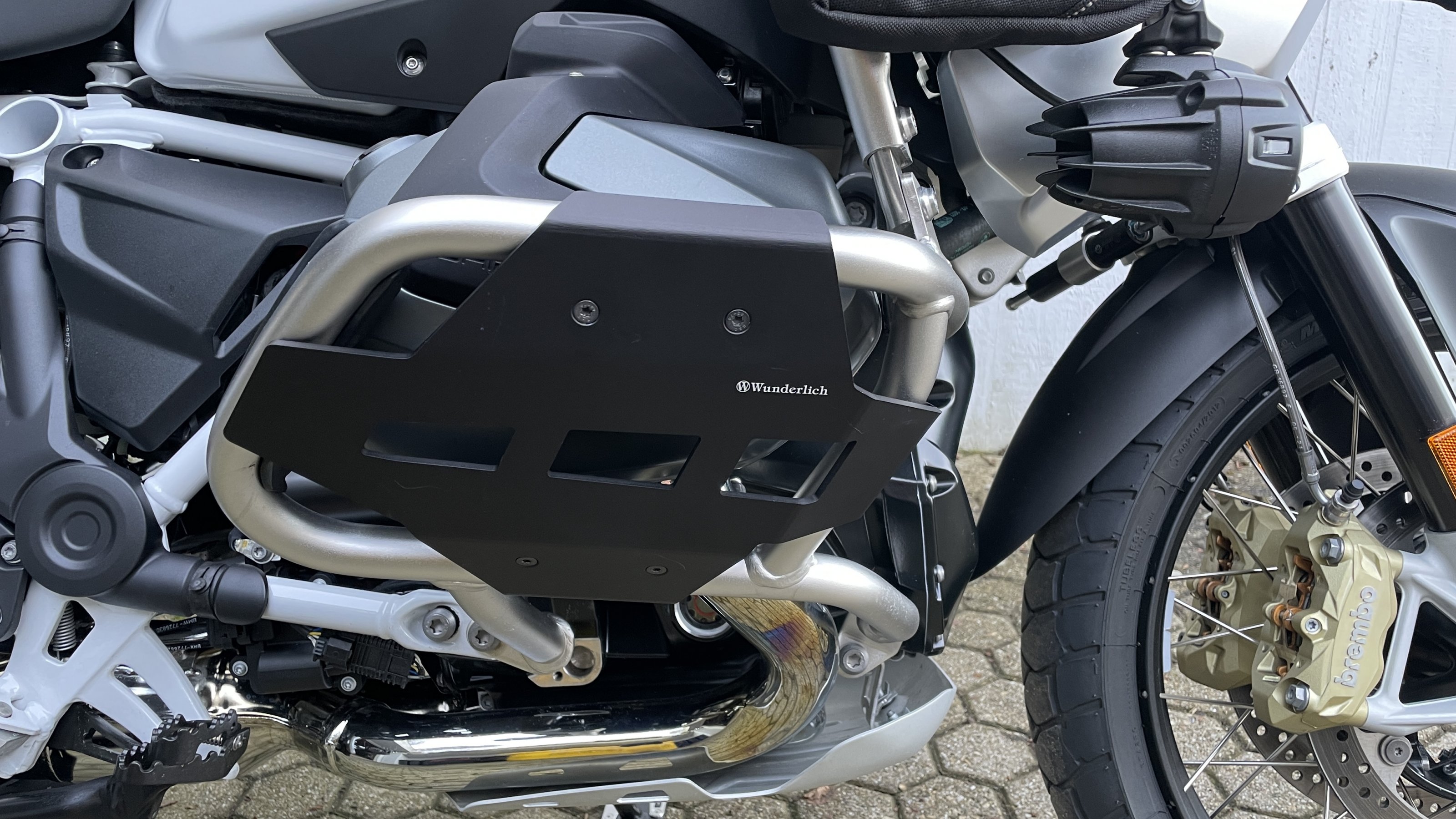

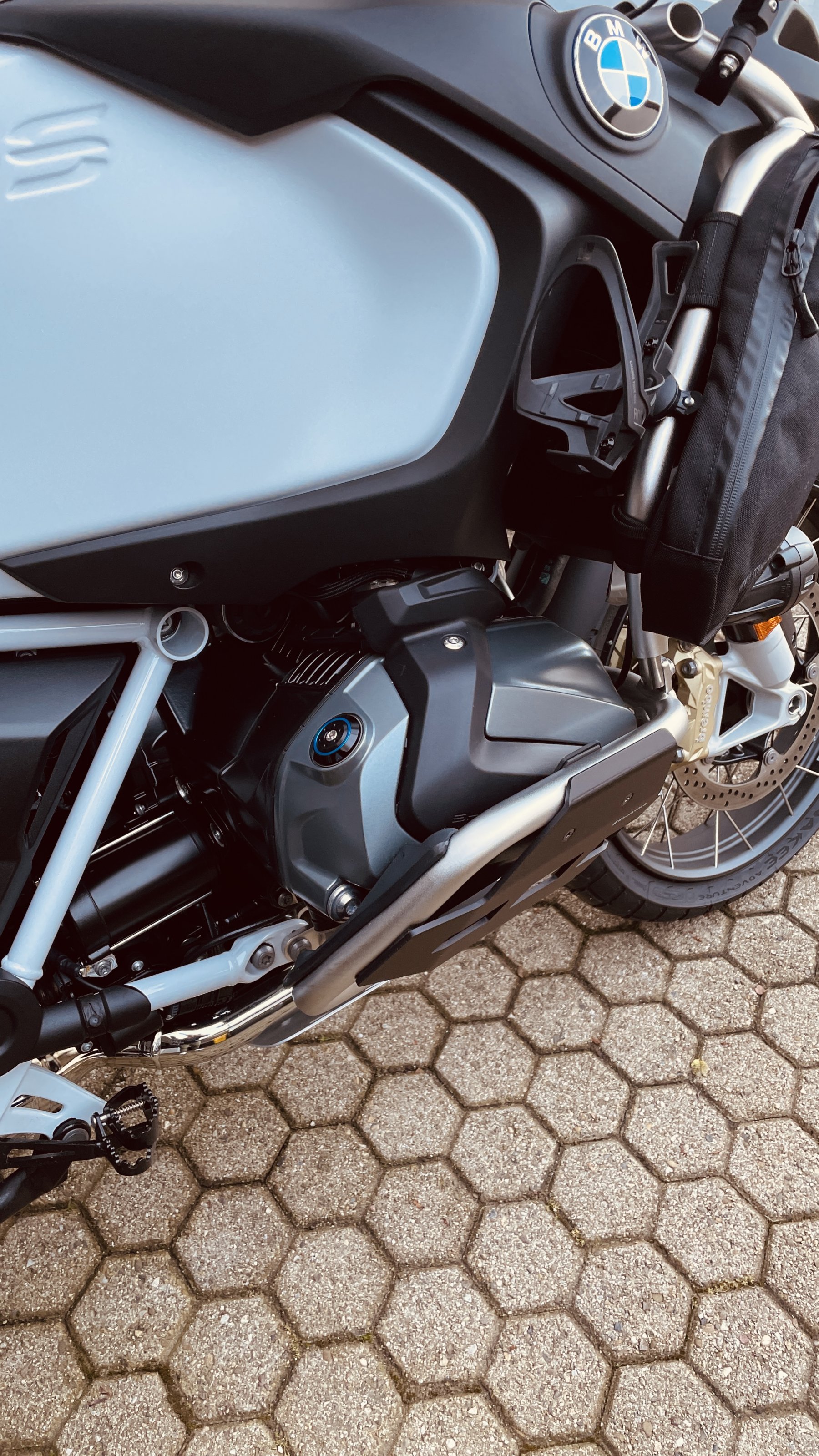

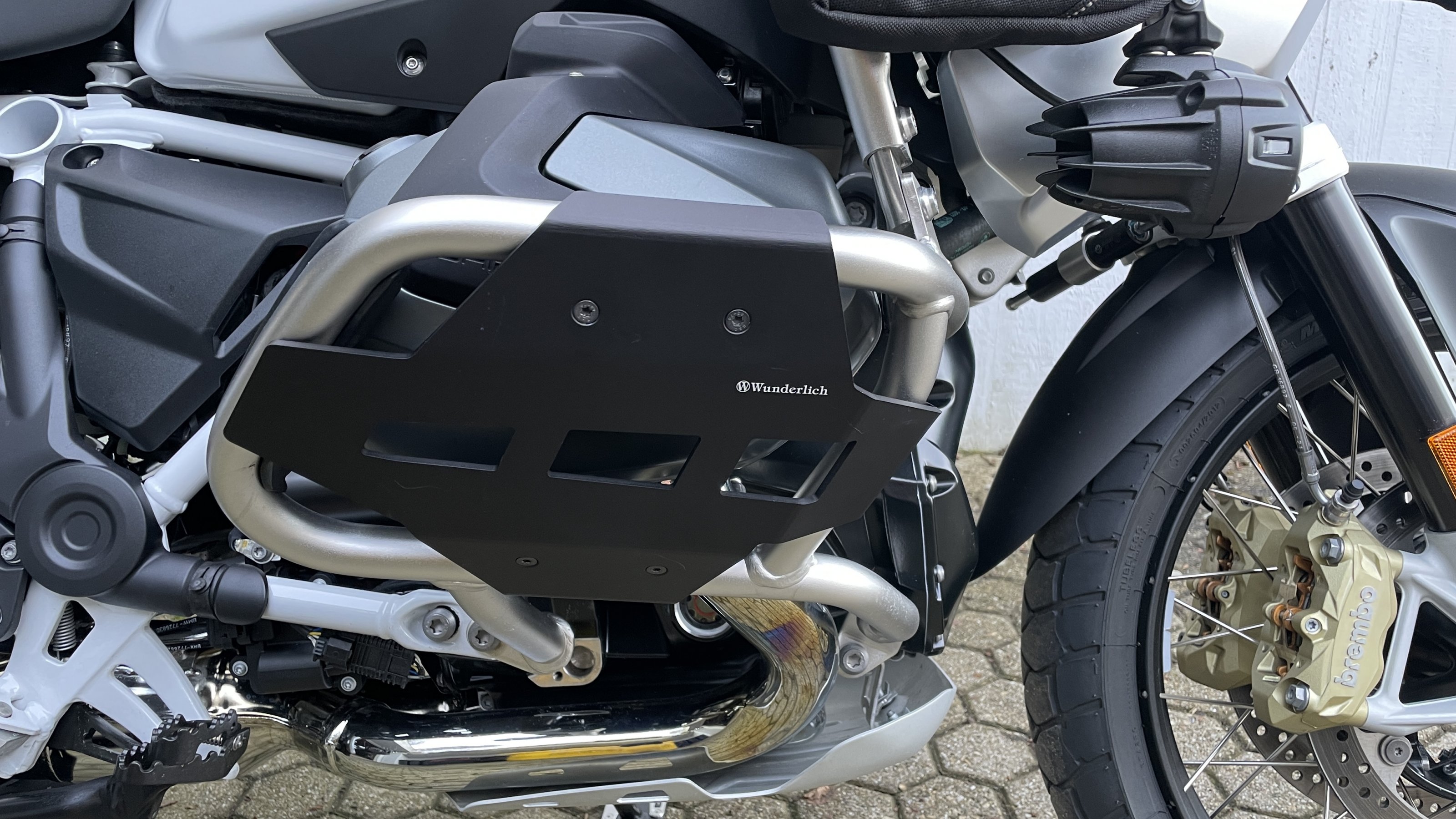

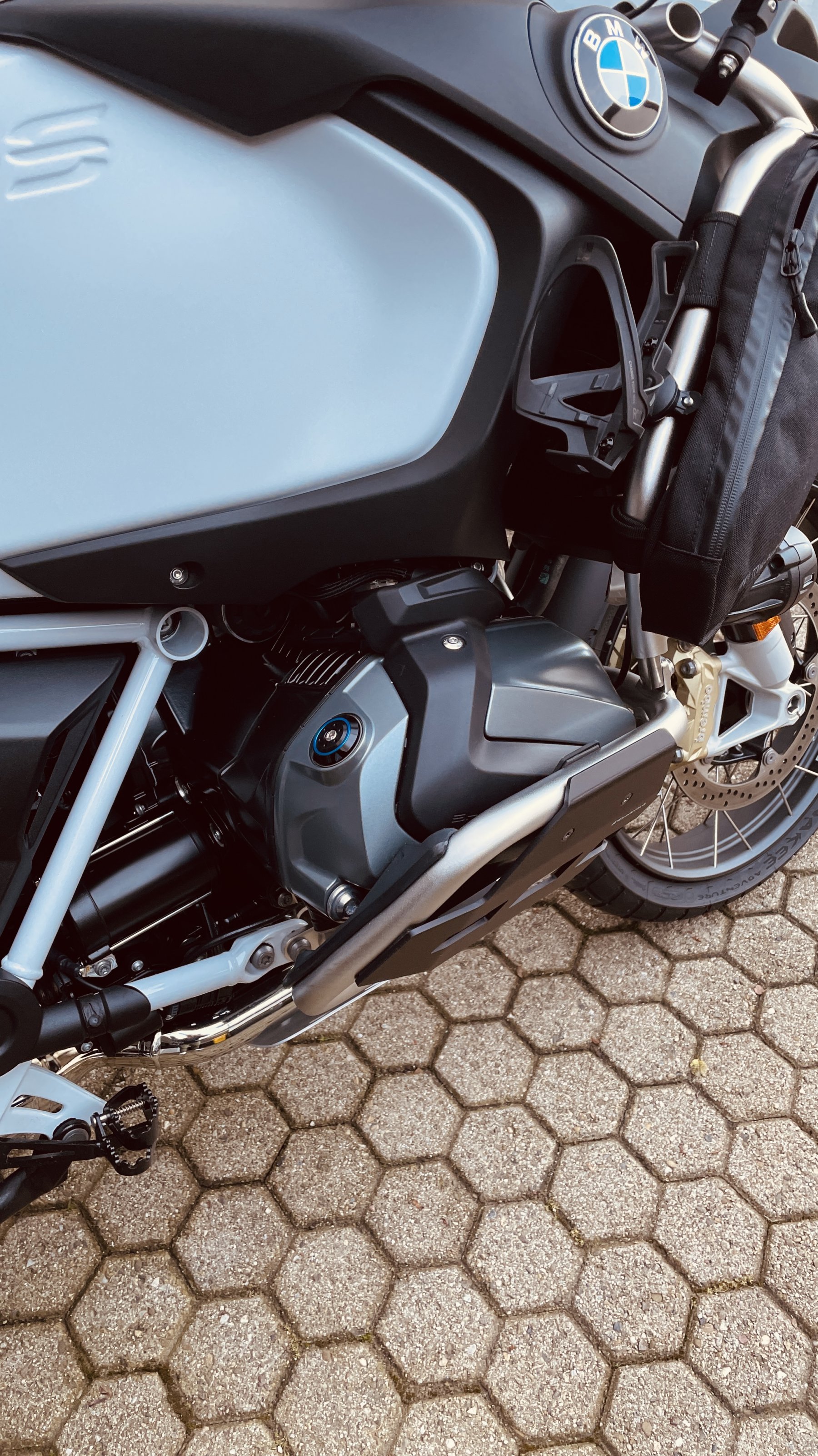

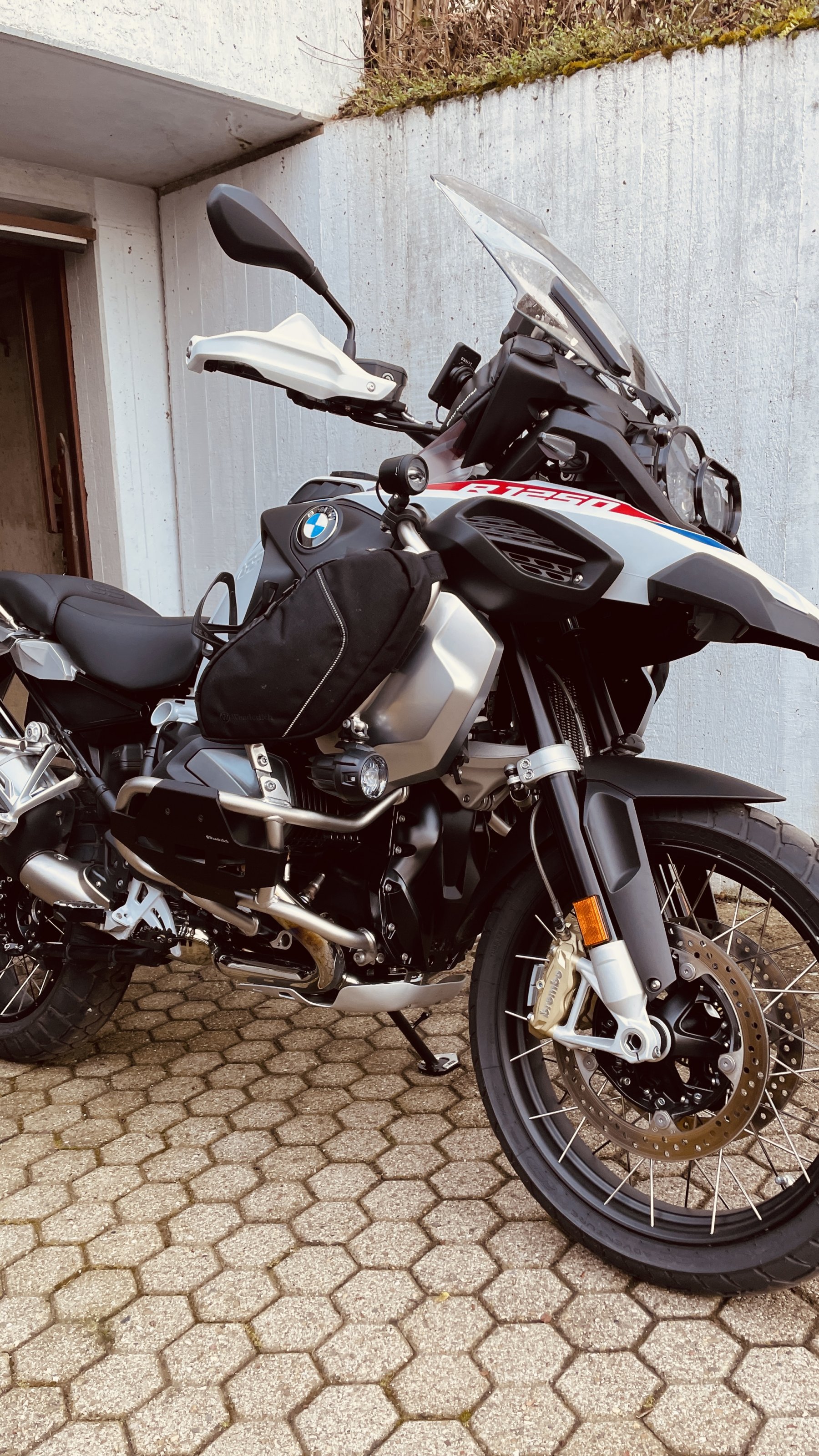

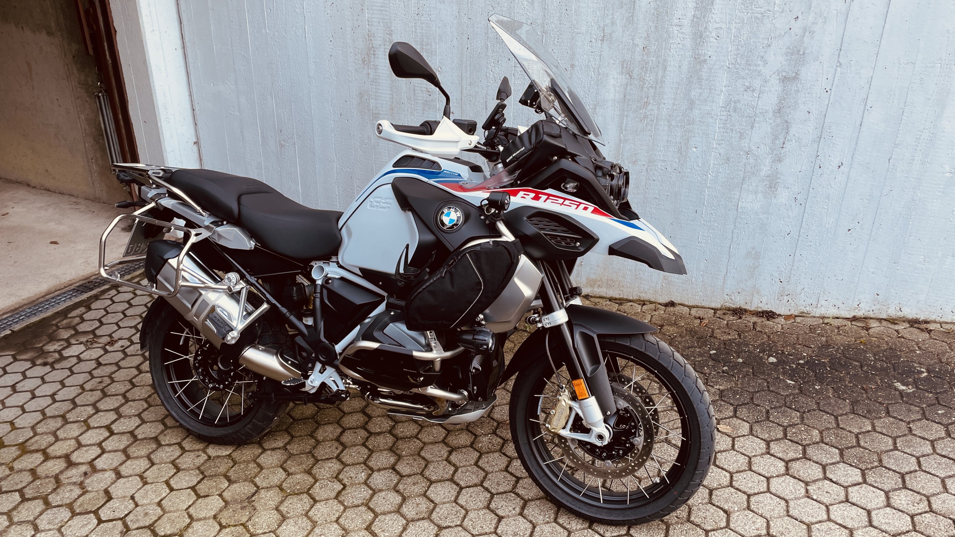

Ich habe an meiner 1250er GSA die "Wunderlich"-Platten dran und die fallen in Natura so gut wie garnicht auf. Klar, jetzt auf den Bilder schon, weil der Fokus der Kamera drauf gerichtet ist, aber ansonsten nahezu eher weniger.
Diese Platten machen einen sehr stabilen Eindruck und sind von der Passform her wunderbar. Jeder Sturz/Umfaller ist doch grundsätzlich von den Umständen her einzigartig. Wo bei dem einen vielleicht die Platten geholfen hätten, wären bei dem anderen diese unteren Schützer besser gewesen. Bei Einem war ein größerer runder Stein, beim Anderen ein kleiner, dafür sehr spitzer Brocken....
Den "Allheil"-Zylinderschützer für alle Situationen wird es wohl nicht geben 😉. Anbei paar Bilders:
Anhang anzeigen 470887 Anhang anzeigen 470888 Anhang anzeigen 470889 Anhang anzeigen 470886
wenn die Bügel auch noch schwarz währen :Augenzwinkern_2:
Gast-22864
Nein, die Bügel bleiben diesmal original - sprich Silber. Und damit ein bissel Kontrast da ist, habe ich mich auch bewusst für die schwarzen Wunderlich-Platten entschieden und nicht für die ebenfalls erhältlichen silberfarbenen 😉.
