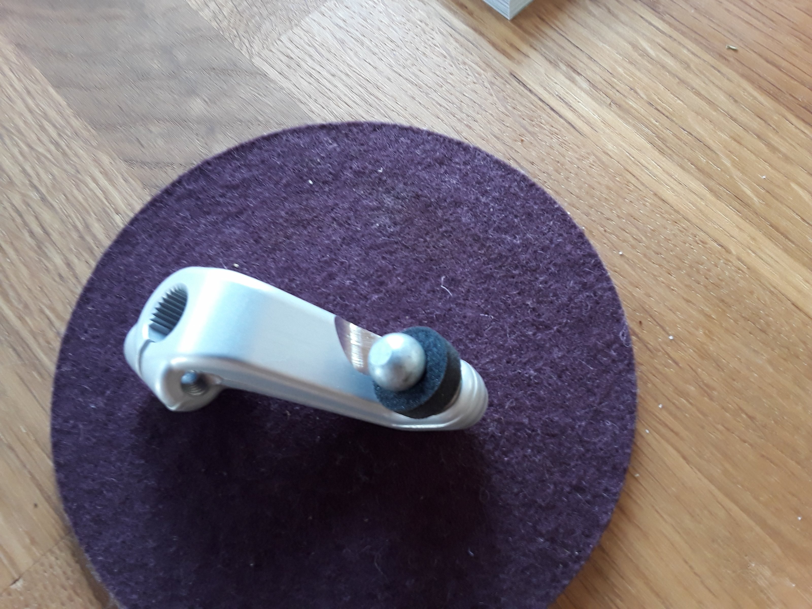

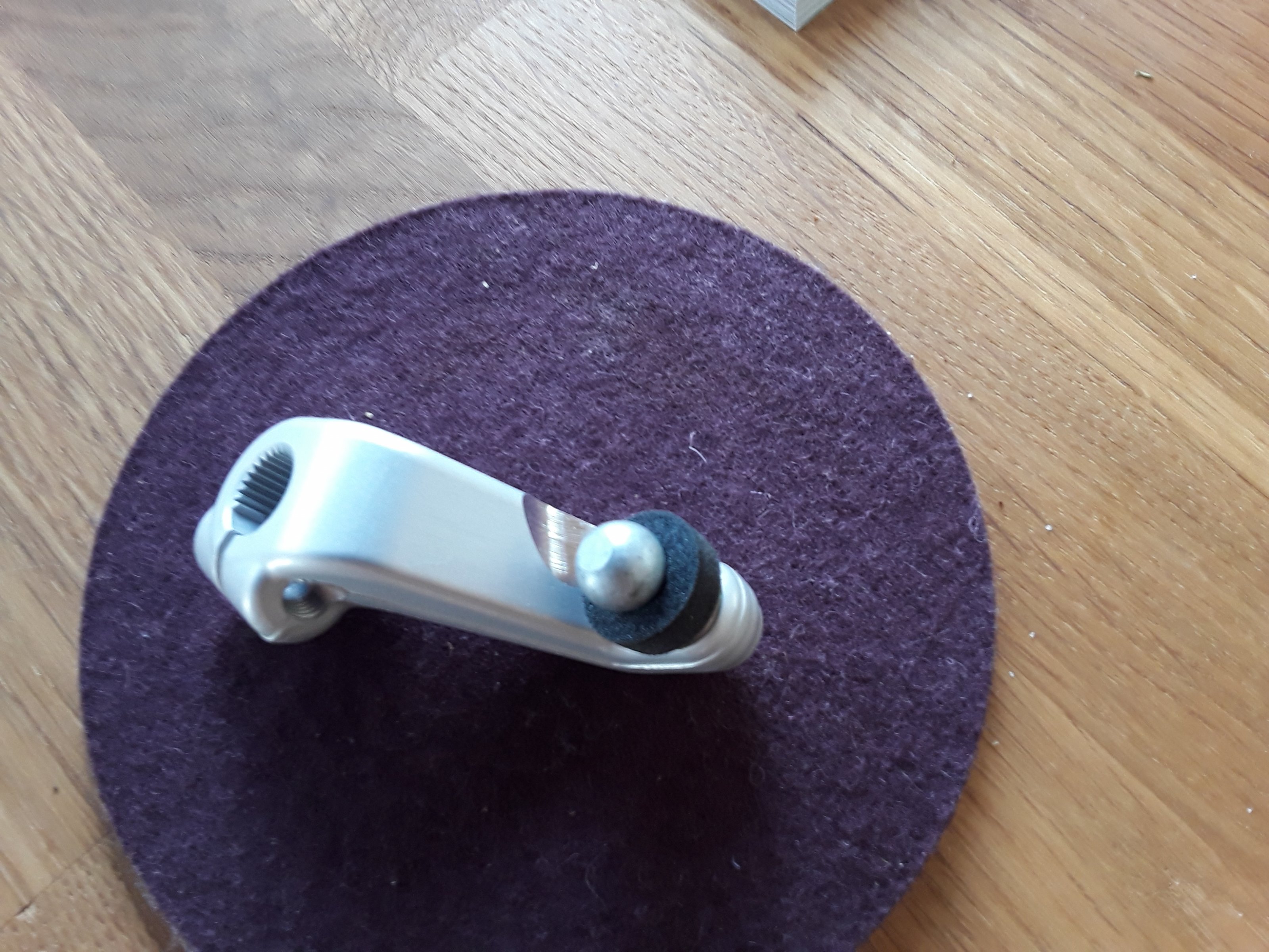

Sag mal echt so krass bei der Speedy RS und es hat Jahre gedauert...wow
Bei meiner hab ich den QS einfach korrekt montiert, dass die Schaltumlenkung nicht am Gedränge schleift
70% der anderen Nutzer haben einfach flix eine Rundfeile genommen und die Schaltumlenkung so angeschliffen, wie das aktuelle Tauschteil...Arbeitszeit 20 Minuten
Hauptsache mal eine undichte Bremse von BMW mit Killefit, den fast alle RS ler nach Austausch im Netz selber gerichtet hatten, verglichen
Killefit kann es nicht sein, wenn sich das KBA einschaltet. Keine Bremse oder ein blockiertes Getriebe führen beides zum Sturz. Pfeile sehe ich nicht als Option, weil es diesbezgl. zum Garantieverlust führen kann..
Soweit ich weiß, wird nicht nur der Umlenkhebel gewechselt, sondern auch der QS - es gibt eine neue Teilenummer.
