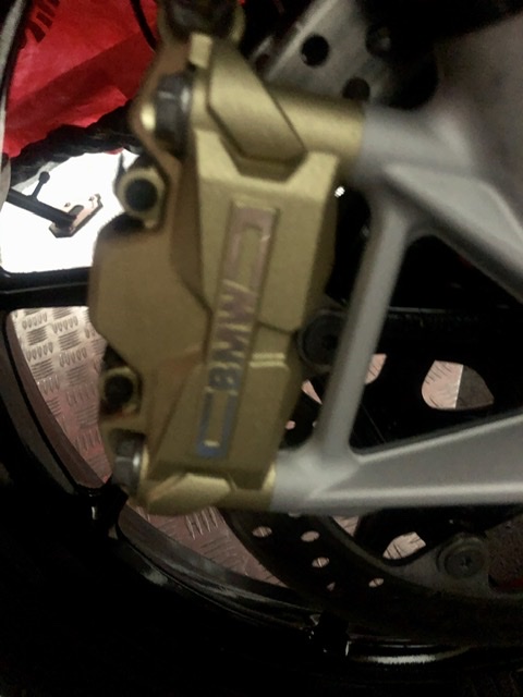

Soeben das Bike begutachtet. Jetzt hat es auch meine Bremsen erwischt. Es tropft Bremsflüssigkeit vom Bremssattel auf die Felge :cry:. Erstzulassung 08/2019.
Weis jemand ob die grundsätzlich getauscht werden oder nur neu abgedichtet werden.
Viele Grüße
Robert

R1250GS-HP
So meine GS ist fertig.
Letzen Dienstag das Problem festgestellt und an meinen Händler gemeldet.
Am Donnerstag wurde die GS dann abgeholt.
Heute haben ich den Anruf erhalten das Sie fertig ist und am Mittwoch
geliefert wird.
Pünktlich zum Start meiner Saison ist dann alles erledigt.
Der Leiter der Werkstatt hat sich da echt ins Zeug gelegt und wohl eine
sehr gute Unterstützung von BMW erhalten.
Freue mich wirklich das bei meinem Händler Verständnis da war, das ich
das an einem neuen Motorrad nicht gut finde und das ich schon Urlaub
und Touren geplant habe die ich hätte absagen müssen.

Nachdem ich den Mangel bereits im Januar erstmals schriftlich gemeldet hatte, erntete ich nun auf Nachfrage zum ja ursprünglich für die 9.KW angekündigten Liefertermin neuer Sättel wieder nur ein Schulterzucken, da BMW sich hierzu dem Händler gegenüber bislang noch immer nicht geäußert habe.
Somit ist soeben schriftlich meine erste förmliche Mängelrüge incl. der gesetzlich vorgegebenen Fristsetzung sowie der Ankündigung ggf. weiterer Schritte raus. Habe die Nase jetzt voll von hoffnungsschwangeren Vertröstungen und erwarte endlich Taten!!
Mal sehen, was nun folgt...
Zu dieser Frage wurde mir auf der IMOT gesagt, dass die älteren Sättel komplett getauscht werden. Die Neueren welche aus der überarbeiteten Serie stammen, erhalten einen anderen Dichtungssatz.
