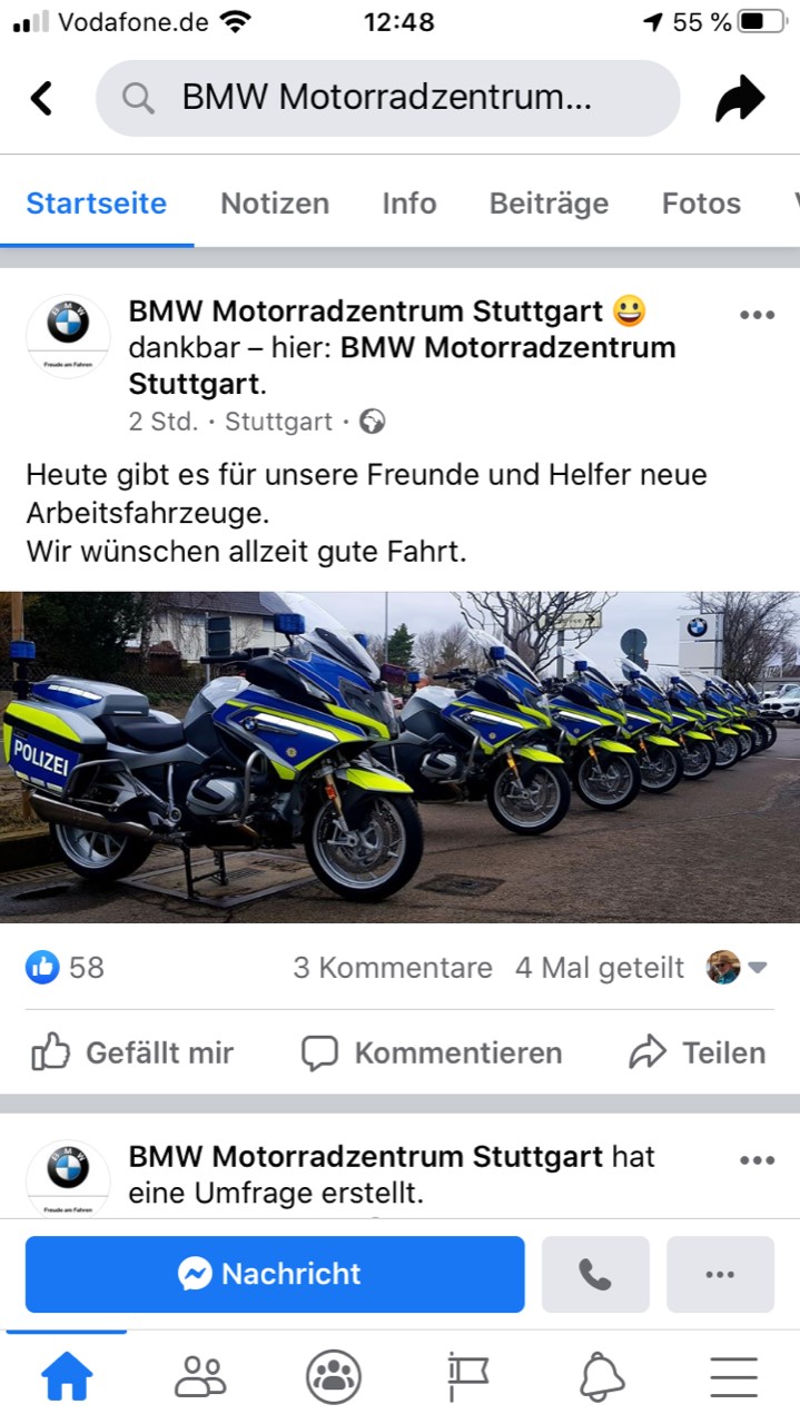

Ich glaube auch dass BMW da mit Hochdruck dran arbeitet, es wurden heute auch Neue für den Fuhrpark der Polizei ausgeliefert.
