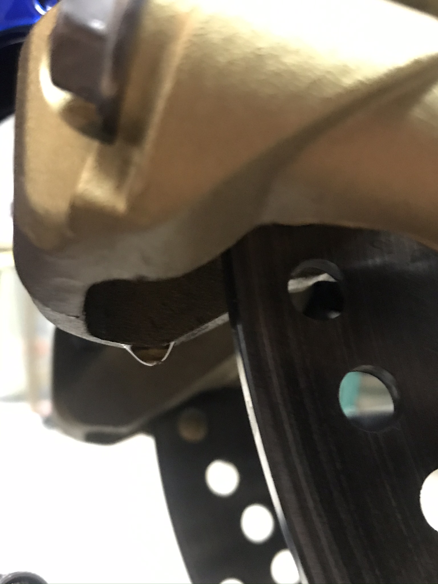

Wer hatte bisher Bremsen, die an der 1250er undicht waren? ( eine Umfrage zu den Bremsen wurde hinzugefügt- bitte teilnehmen ! )
Diskutiere Wer hatte bisher Bremsen, die an der 1250er undicht waren? ( eine Umfrage zu den Bremsen wurde hinzugefügt- bitte teilnehmen ! ) im R 1250 GS und R 1250 GS Adventure Forum im Bereich Motorrad Modelle; Hmmm, meine ist aus 2019-04-09. Na dann werde ich bei den nächstgelegen Händler mal anfragen. Oder ich warte bis ich eh zum 10 000 hin muss. Ist...
Bremsen undicht?
  • Ja - Brembo Sattel
    Stimmen: 4 0,9%
  • Nein - Brembo Sattel
    Stimmen: 68 15,4%
  • Ja - Hayes Sattel
    Stimmen: 77 17,5%
  • Nein - Hayes Sattel
    Stimmen: 275 62,4%
  • Hayes undicht gewesen - trocken gebremst
    Stimmen: 17 3,9%
  • Anzahl der Umfrageteilnehmer
    441

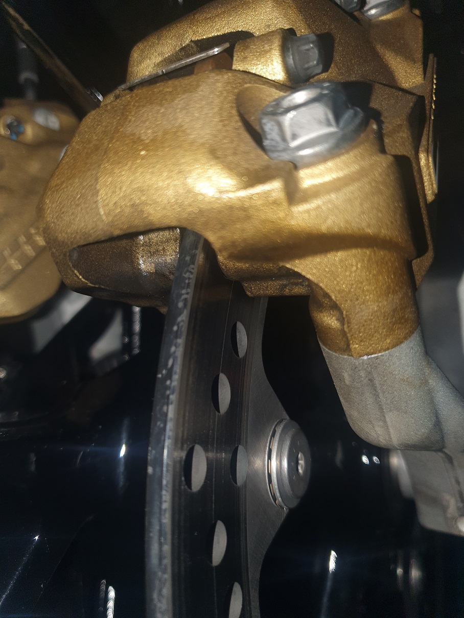

Einfach bei deinen Händler anrufen entweder neuen Dichtsatz oder wie bei mir neue Bremszangen. Meine ist aus 03/2019
Hmmm,
meine ist aus 2019-04-09. Na dann werde ich bei den nächstgelegen Händler mal anfragen. Oder ich warte bis ich eh zum 10 000 hin muss. Ist glaub ich taktisch besser.

Jein, hatte als ich Sie geholt habe leicht feuchte Bremsen. Dachte mir erst nichts dabei. Bin jetzt mal etwas gefahren und hab nicht mehr viel gesehen.
Aber was mach ich wenn, beim ersten Belagswechsel oder ähnliches die Dinger wieder anfangen?

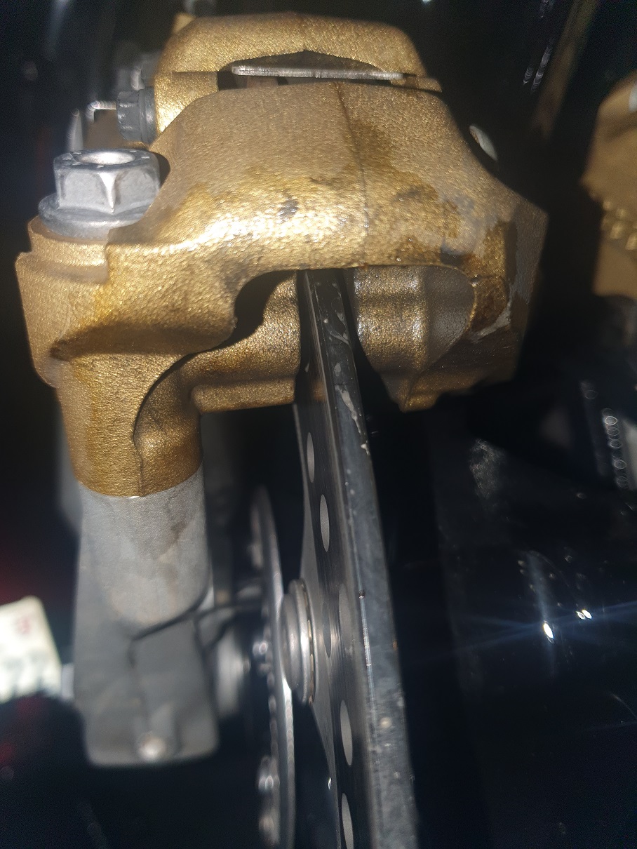

Ich bin auch betroffen, GS1250 vom August 2019. Bei km-Stand 1500 habe ich während des Dornröschenschlafs Ende Dez 2019 Feuchtigkeit unter dem vorderen linken Sattel festgestellt. Im Januar 2020 kam das Moped in die Werkstatt. Die Info: Sättel müssen getauscht werden.
Vier Wochen später hatte ich sie wieder, jedoch "vorerst" nur mit neuen Dichtungen. Neue Sättel (gold) kommen drauf, wenn sie endlich verfügbar sind, hieß es aus der Werkstatt.
