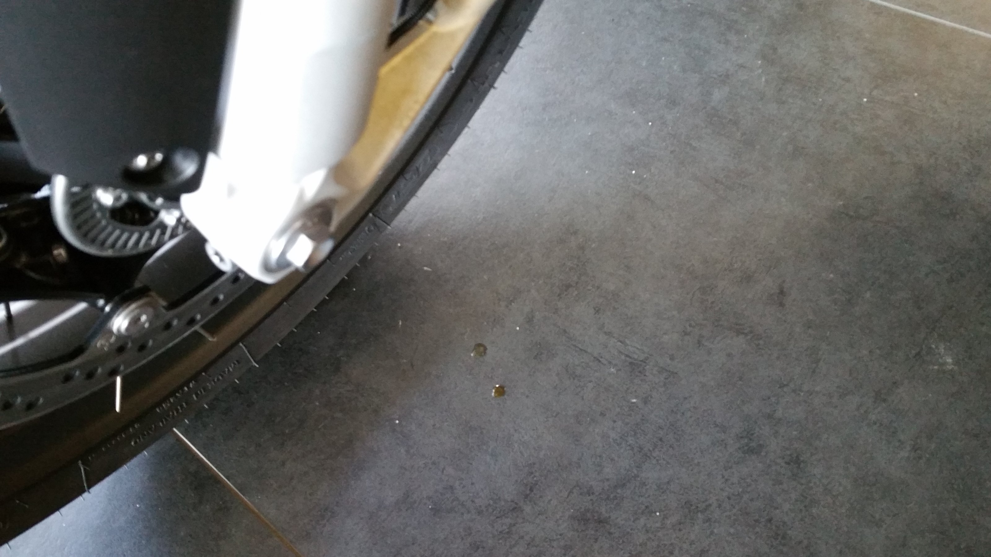

Äääh... ist das nicht Beweis genug?
Brauchst Du eine chemische Analyse oder geht es jetzt wieder los, dass es sich da um Montageflüssigkeit handelt?

Da kommt EINER und postet ein Foto eines inkontinenten Bremssattels. Alle unterstellen nun dass das Foto/Maschine neu ist und verfallen direkt wieder in die alten Verschwörungstheorien und das ganze Gesumse...
Ich glaub da ja nicht dran....
Was denn für einen Beweis? 3 Seiten Wiederholung, Mutmaßungen und dummes Zeug, das Trump da was mit zu tun hat. Wow, sehr Seriös!

Also ein aktuelles Foto und ein aktueller Auslieferungsstop in den USA sind Dir auch nicht genug?
Entweder arbeitest Du in BMWs PR-Abteilung oder bekommst Geld für Deine Verteidigungsposts.
Nimm es doch einfach mal hin, dass es immer noch ein möglicherweise stückzahlenmäßig sehr kleines aber durchaus vorhandenes Problem gibt.
