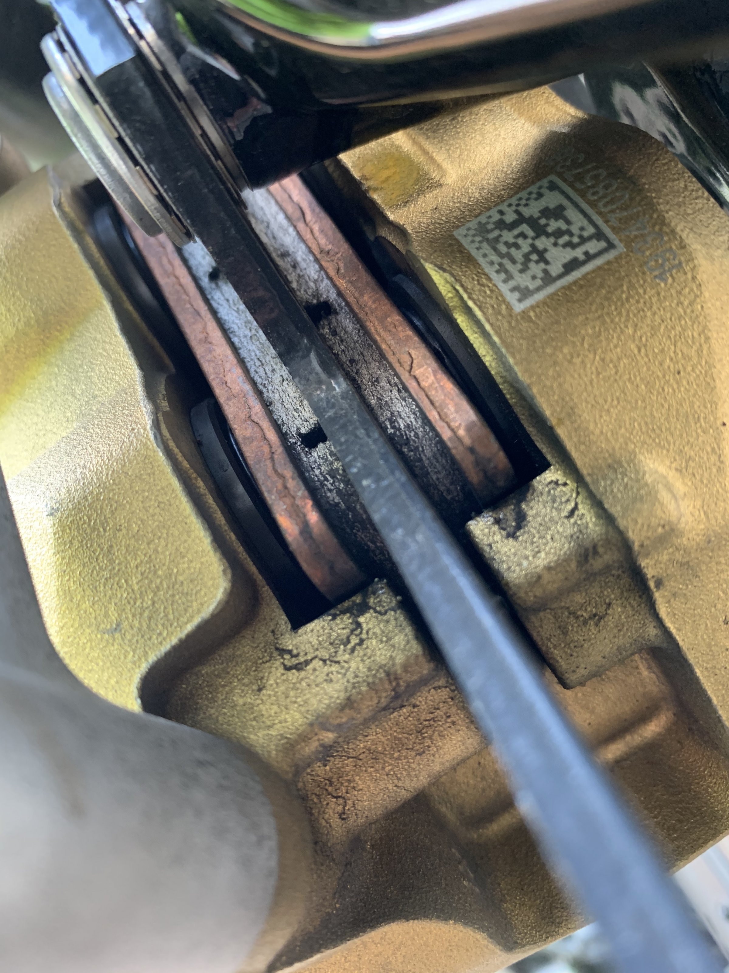

Bedauerlicherweise sieht man zwischen neuen und neuen Sätteln keinen Unterschied, sofern nicht der Typ gewechselt wird.
Die haben ja keine Seriennummern oder andere Merkmale wie angemalte Schrauben, oder doch?
Wandlung "undicht" gegen "unklar", wäre jetzt auch nicht mein Weg.
In langer Vorzeit soll es Leute gegeben haben, die haben nicht für jeden sichtbare Markierungen gemacht, um nachvollziehen zu können, was sich geändert hat oder nicht. Eine Vertrauensbildende Maßnahme war das, aber erst, wenn Vertrauen ramponiert wurde.
Ach ja, noch wenige Tage und der Thread ist 2 Jahre am laufen.
Von der ersten bis zur aktuellen Maschine.
"Bremse" war schon immer was bei der zwei-jährlichen HU, eher aber poröse oder verrostete Leitungen und Hauptbremszylinder am Auto, selten der Austritt von Flüssigkeit und am Moped hatte ich da noch nie Gespräche zu Mängeln.
Hi Roger,
die Hayes haben Seriennummern und einen Matrixcode an der Unterseite, Foto anbei.
Mal sehen ob meine Bremsen dicht sind, wenn ich unsere GSen bei meiner Mutter abhole.
Gruß und unfallfreie Fahrt
Jörg
