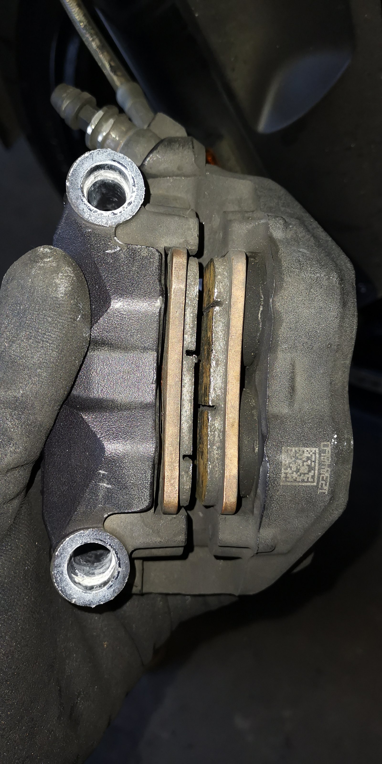

Also bei mir ist zwar alles dicht aber dafür hat BMW jetzt das zweite mal die Bremsen zerlegt und gecheckt, da die eine Zange immer klemmt. Auf dem Moped die vordere Rechte.
Angeblich wieder alles gut.
Heute morgen wieder, schwergängig beim schieben mit quietschen.
Aufgebockt am Rad gedreht und siehe da, es klemmt wieder das man das Rad kaum mit der Hand gedreht bekommt…
Mal sehen was sich BMW jetzt wieder einfallen lässt wenn ich die morgen anrufe.

Das Problem kenne ich auch. Es scheint so, als würden die Radlager im Vorderrad nicht gescheit sitzen, wodurch der rechte Bremssattel "aussermittig" sitzt und klemmt.
Vieleicht macht es Sinn, da mal anzusetzen?

Also ich kenne das so - wenn ein Kolben klemmt, kann man den wieder gängig machen und sich schon mal auf den Tausch des Bremssattels einstellen. Denn das Problem kommt wieder.
@Andi#87
Außermittig heiß seitlich versetzt (?) , daß sollte aber keine Rolle spielen.
Die Kolben gehen nur unterschiedlich weit raus, mehr nicht.

Theoretisch ja. Aber die inneren Bremskolben haben sich dropsdem verklemmt. Nach dem Dichtungstausch war es dann weg, obwohl die Asymetrie immer noch da ist.(Tadelloses Bremsverhalten). War auch nur ein Hinweiß....muss nicht die Ursache sein 🤷‍♂️

So, die haben jetzt einmal alles vorne neu gemacht, bis auf die Scheiben.
neue Sättel mit Klötzen usw.
Am Freitag bringt er mir die GS wieder. Jetzt sollte Ruhe sein. ✌
drückt mir die Daumen das es so bleibt.

so moped ist da. bremse läuft ohne das es klemmt und quitscht. Sonntag wird ne runde gefahren, da wird sich rausstellen ob es passt.
der BMW Wegner hat keinen Fehler an der alten Zange feststellen können. alles geht leichtgängig und parallel auf und zu. wurde zumindest gesagt.

So Bremsen laufen perfekt. super Druckpunkt im Hebel. Ich bin zufrieden.
Hoffe das die Saison jetzt ohne Zwischenfälle bleibt ✌
