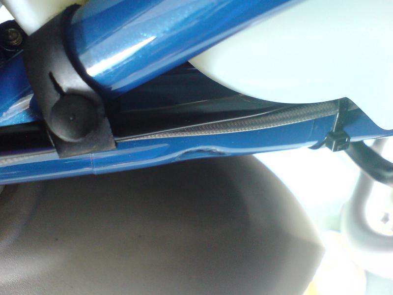

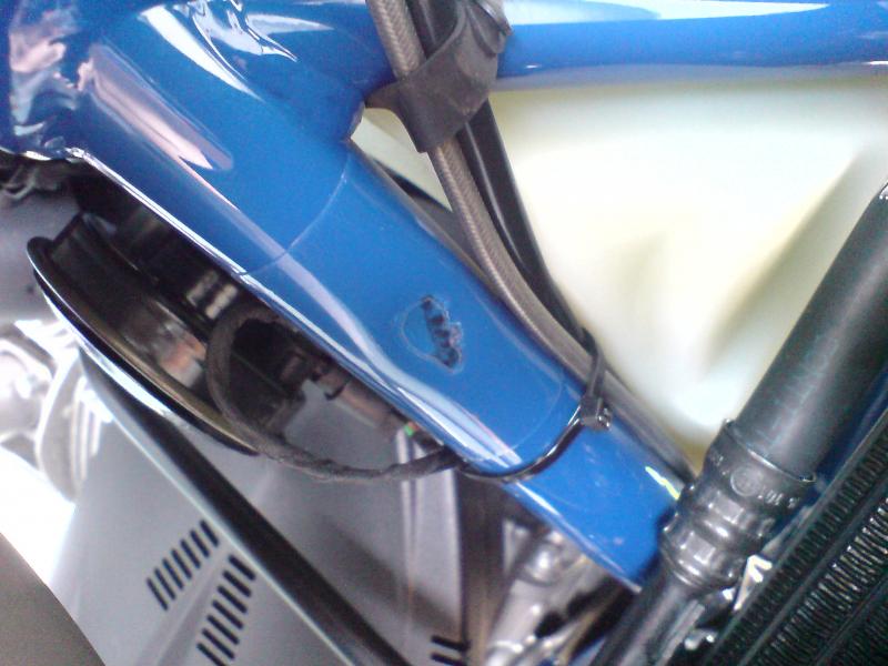

Nur mal so aus Interesse: Hast Du den Gummianschlag am Rahmenrohr mal abgenommen und druntergeschaut? ich habe mich immer gefragt, ob ein ordentlicher Einschlag nicht das Rahmenrohr deformieren würde, und aufgrund des Gummis sieht mans bloss nicht...

Ja es deformiert das Rahmenrohr :D:D
da kommt aber erst der untere Rahmen dran weil der ungepuffert ist ... das Gummidings verteilt die Kräfte doch noch recht erfolgreich.
Mir ist das vor nem jahr passiert wegen ner Baustelle in den Dolomiten ... Zementstaub in der Kehre und flutsch hinterread weg.
Seit dem Hab ich unten auch nochmal Gummipuffer dran.

Und was waere, wenn der Rahmen unterm Anschlaggummi verdengelt waere? Ich wuerde nicht schauen. Am Ende bekommste nur schlechte Laune. Und den Rahmen wechselst du deswegen auch nicht!
ich hab den Gummi abgemacht, oben sieht man garnix unten ist nur stecknadelkopfgroß Lack abgeplatzt....ich mach wie Wiesel einen zweiten Gummipuffer hin.
