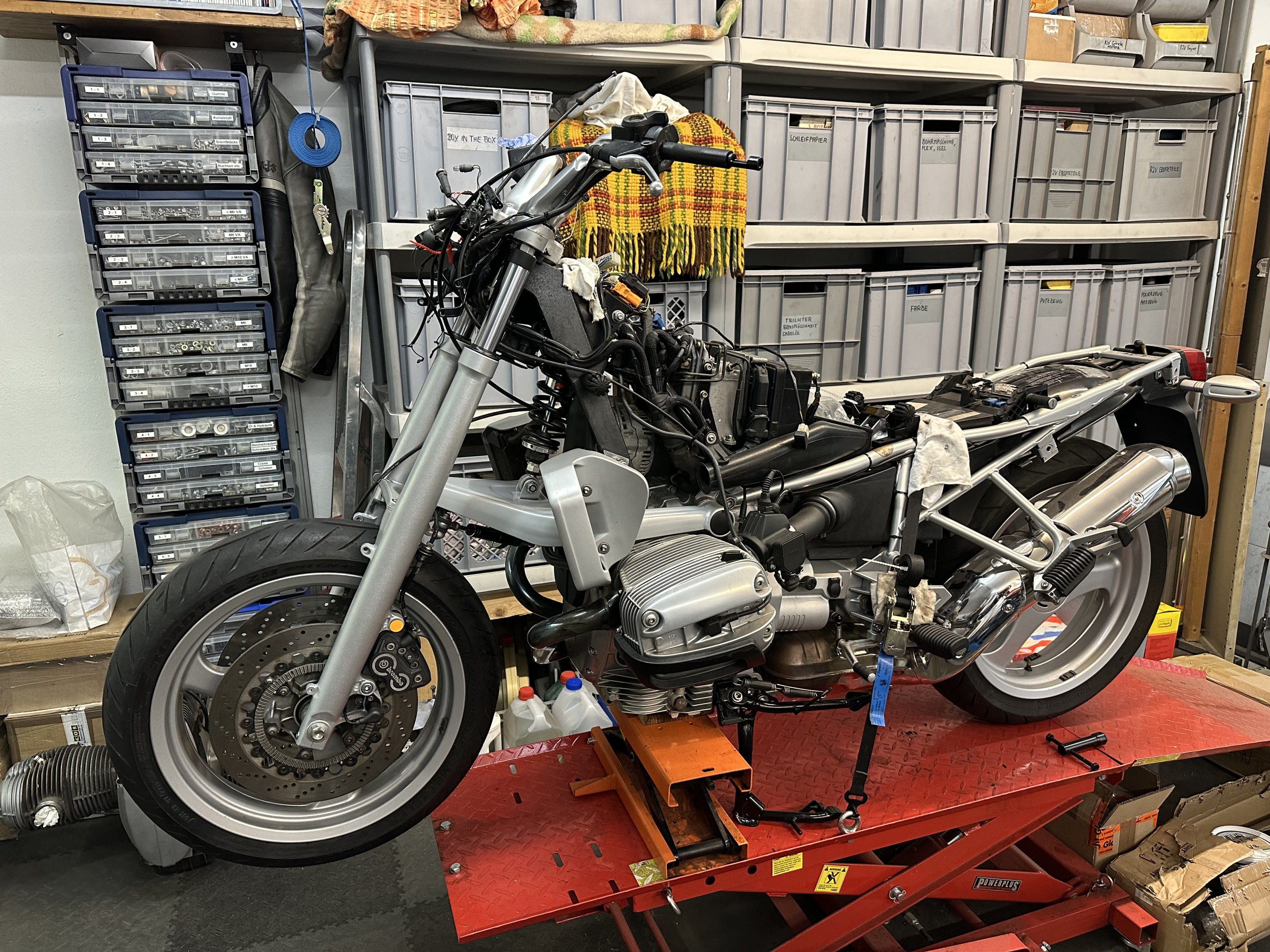

Teil 5 (mit einer Frage im Verlauf):
Das Fahrwerk ist erstmal soweit fertig. Nun muss noch das ABS befüllt und getestet werden. So sieht der Zwischenstand aus:
Zur finalen Komplettierung muss dann noch eine neue Vorderradfelge ohne Schlag und neue Reifen montiert werden.

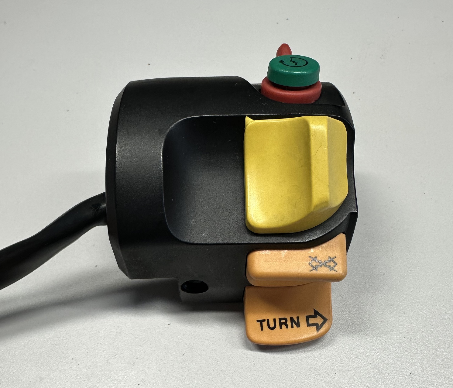

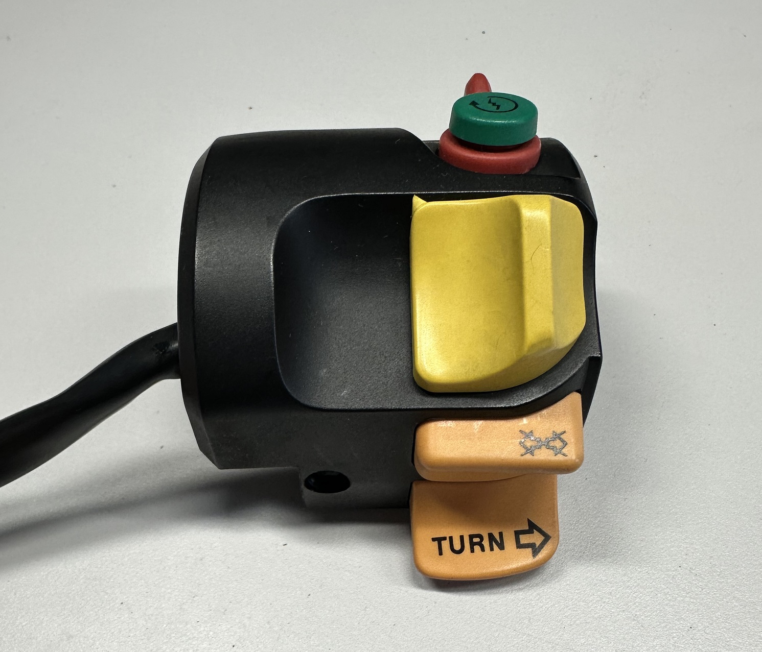

Jetzt geht es erstmal an die Lenkerumfänge. Am rechten Kombischalter gibt es keinen Lichtschalter, da die US-Version ohne schaltbares Fahr- bzw. Standlicht ausgeliefert wird. Der Fahrzeugkabelbaum scheint identisch zur EU-Version. Es werden lediglich die Stromzuleitung und die Ableitungen zum Stand- und zum Fahrlicht am Stecker des Kombischalterkabelzweigs über zwei simple Kabelbrücken direkt verbunden und zur eigentlichen Schaltereinheit am Lenker gehen dann nur noch 7 statt 10 Leitungen hoch (gn/bl, ws/gb & gr/bl fehlen). Oben ist kein Lichtschalter montiert und die Öffnung im Gehäuse durch eine Blindkappe geschlossen.

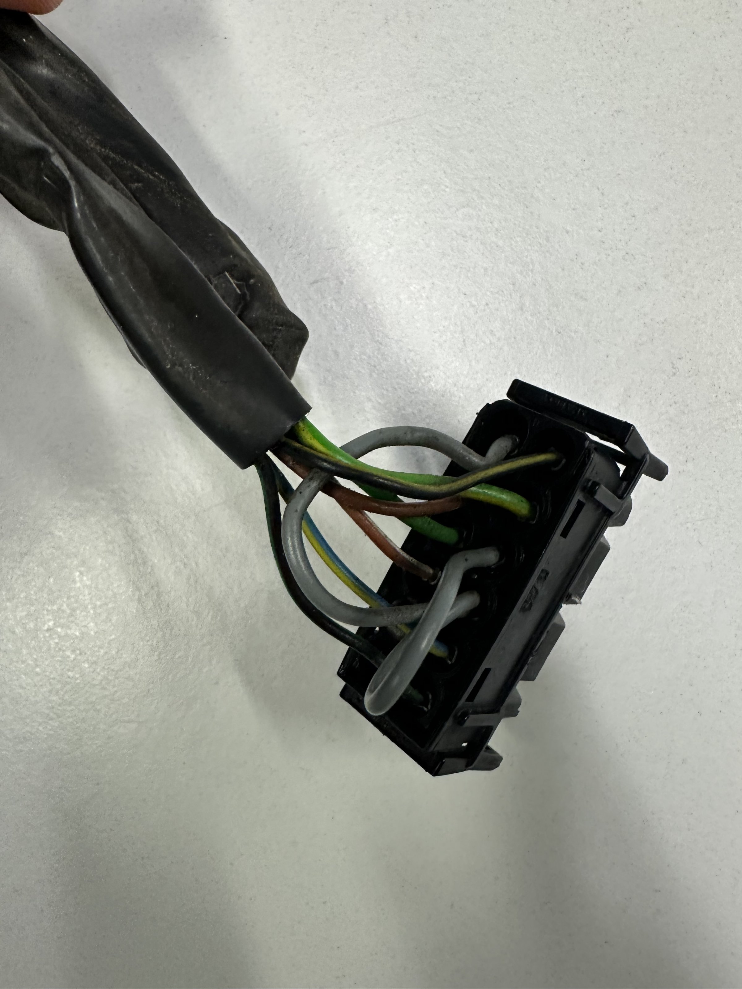

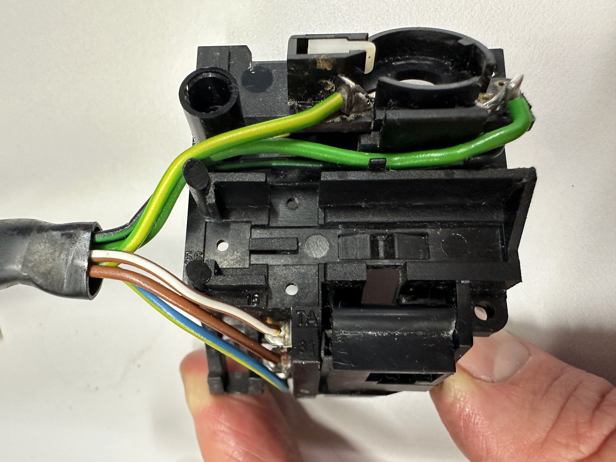

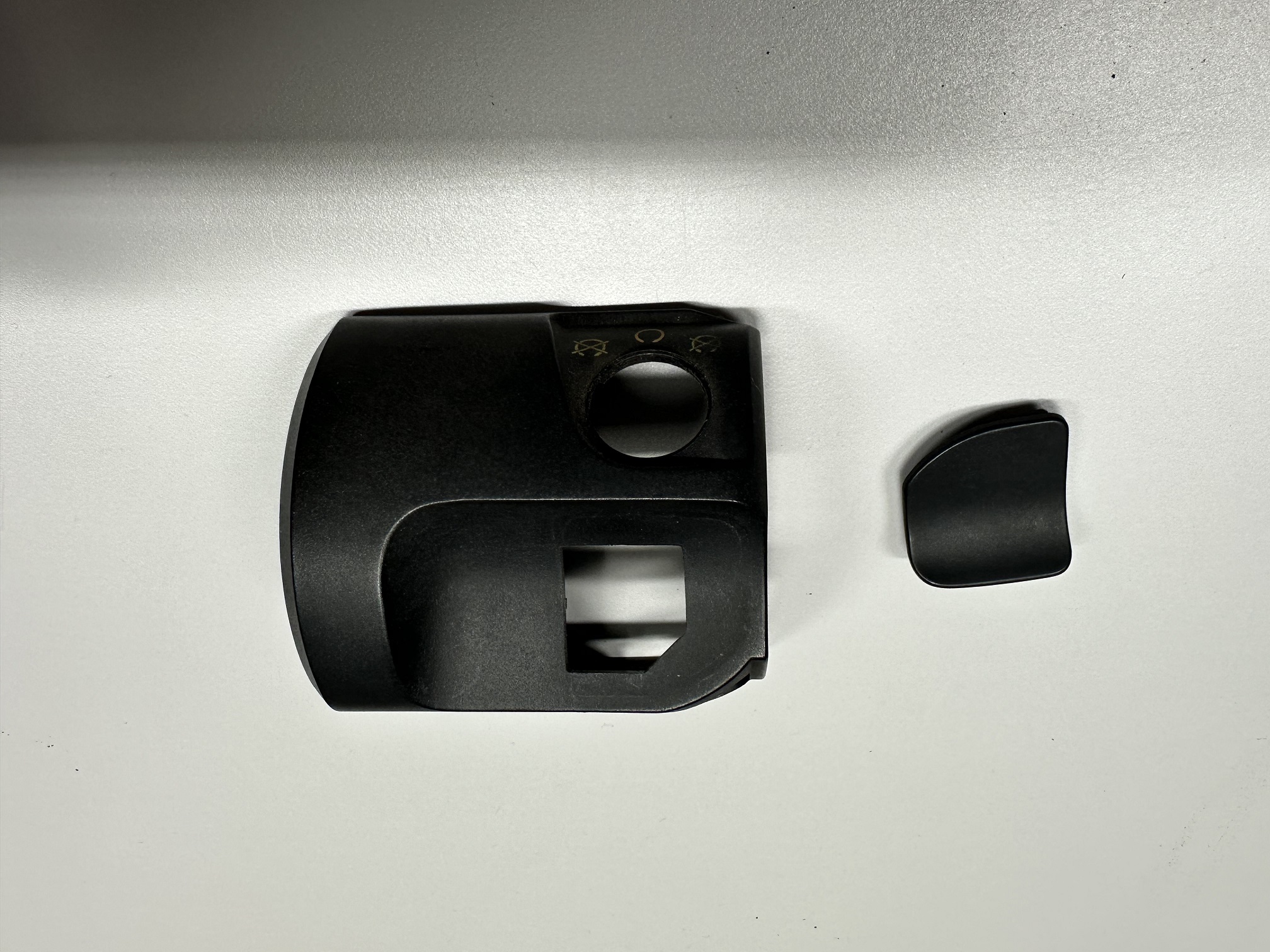

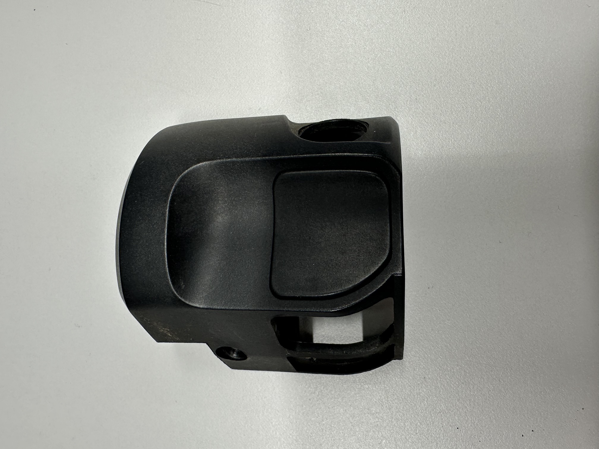

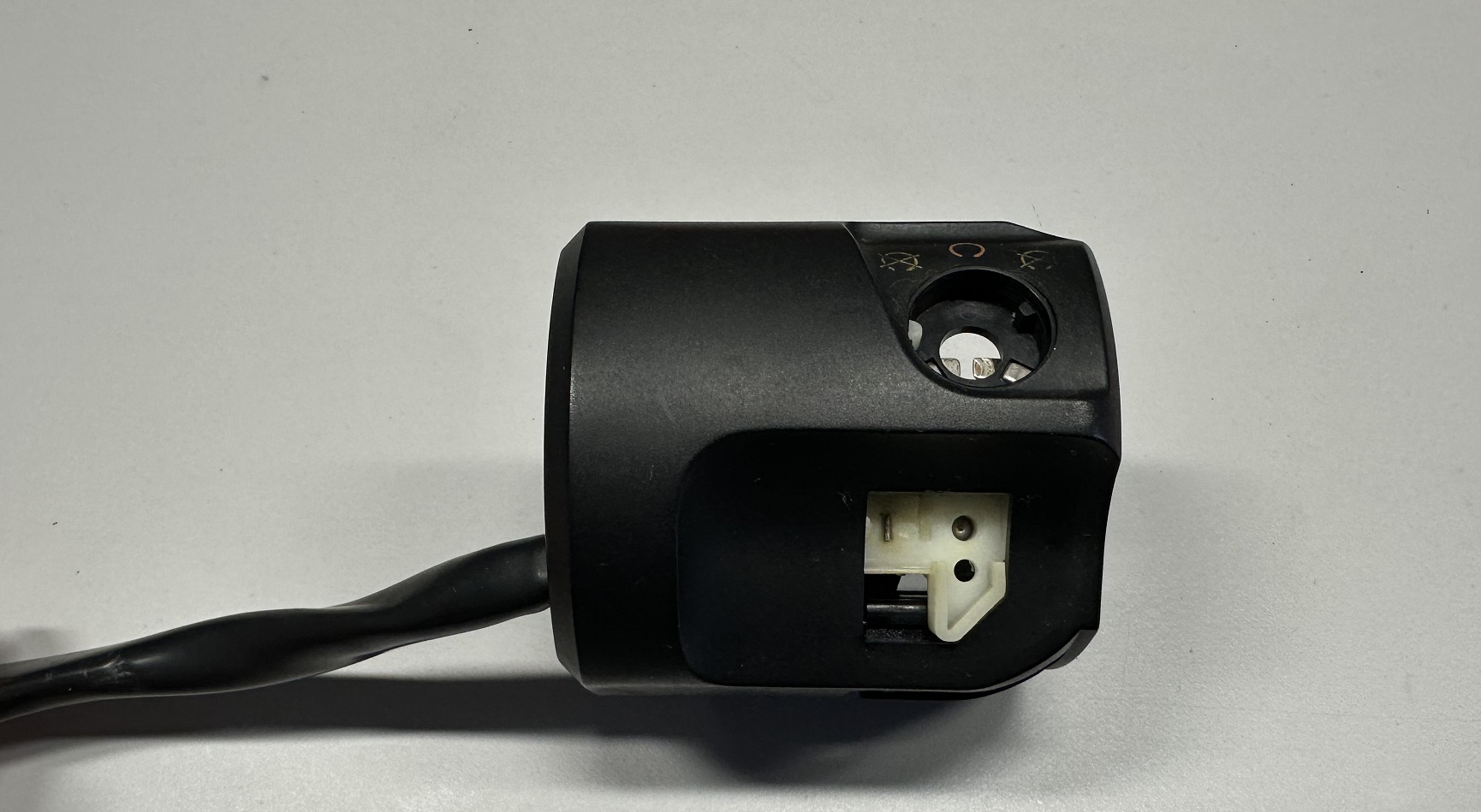

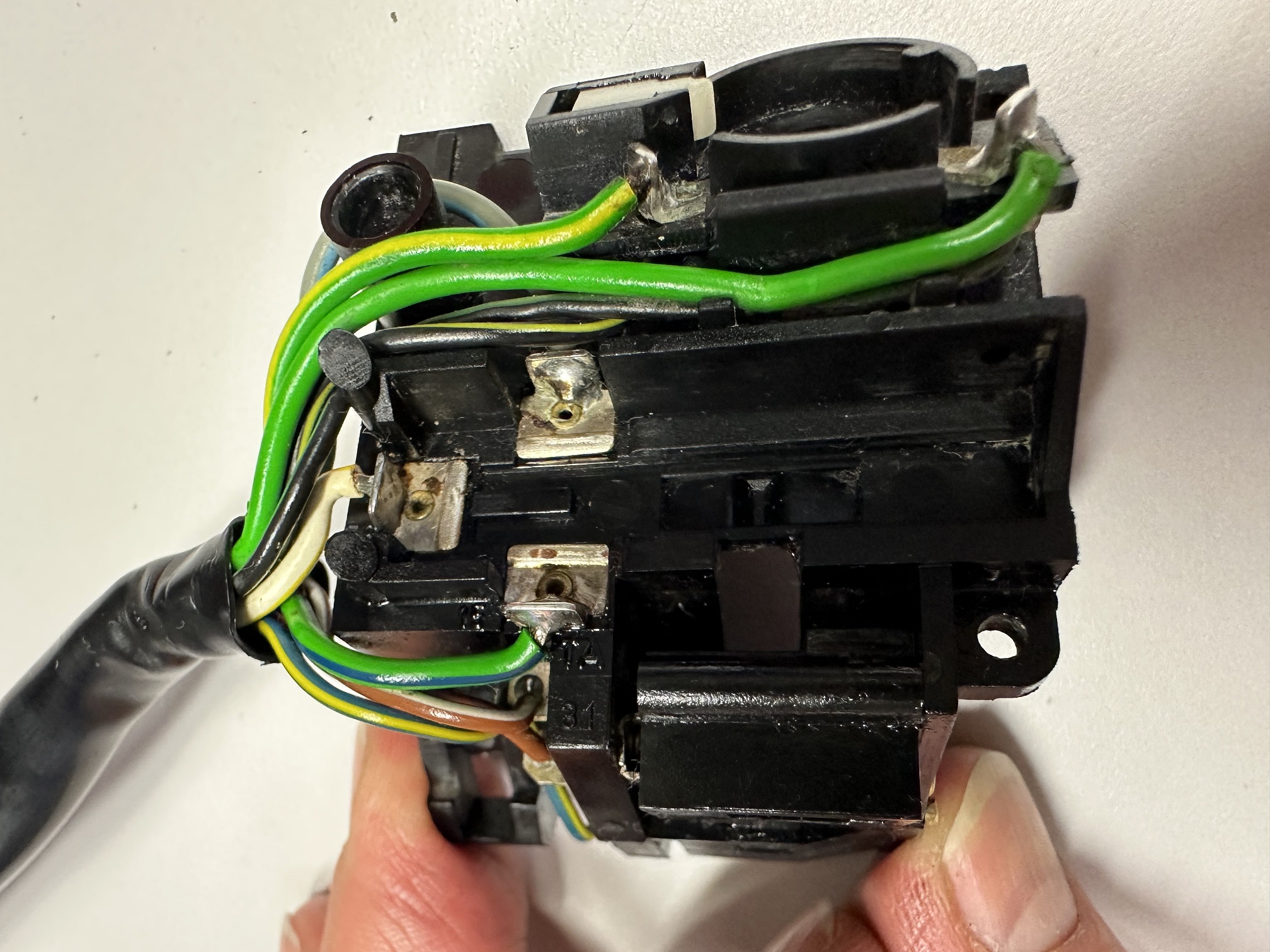

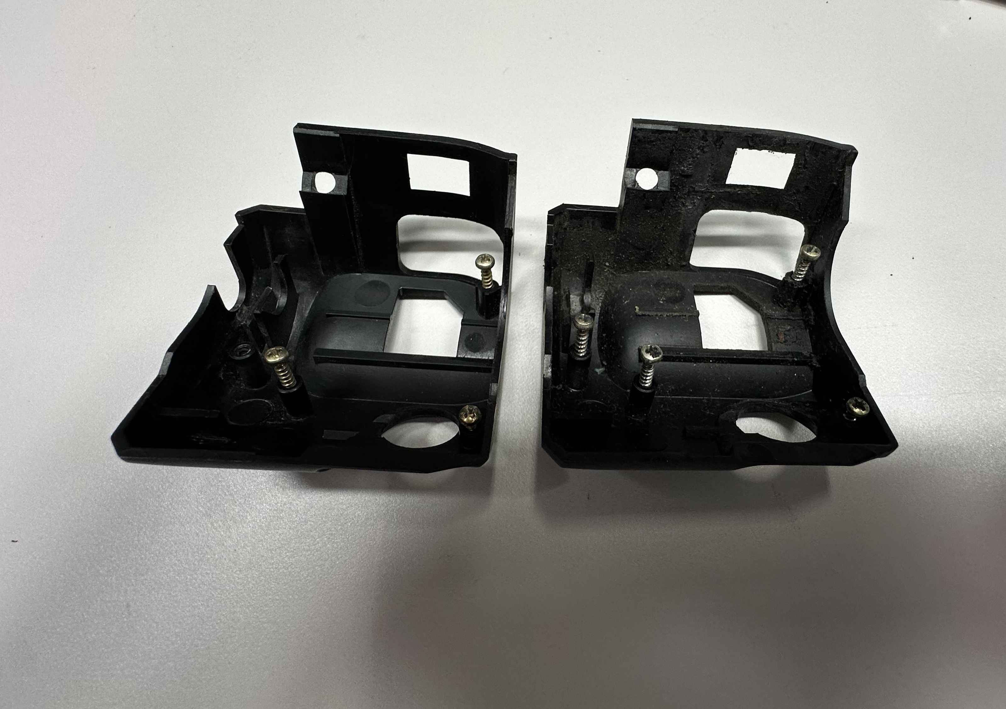

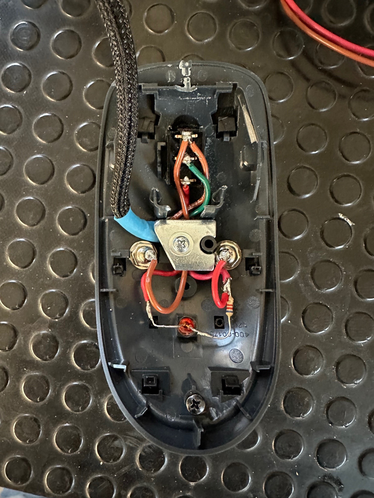

Das Licht wird zwar beim Anlassen durch das Entlastungsrelais abgeworfen. Trotzdem hätte ich gerne einen Schalter zum Ausschalten des Lichts, um die scheinbar empfindliche Spannungsversorgung der 1100er vor dem Anlassen nicht noch mit Lichtverbrauchern zu belasten.
Zum Glück lässt sich der Kombischalter nahezu vollständig zerlegen (auch z.B. zum Reinigen und gangbar machen und man muss natürlich auf die Feder- und Kügelchen aufpassen!) und es ist auch noch das gute alte BMW-Baukastensystem verbaut und die eigentlichen Gehäuse und Trägerteile sind zwischen US- und EU-Version identisch:
So konnte ich durch Ausweiden eines defekten R100R-Schalters den Lichtschalter nachrüsten.
Den Stecker zur Anbindung am Fahrzeugkabelbaum konnte ich von der US-Version übernehmen. Diesen musste ich aus auspinnen und den 10-adrigen Leitungsstrang aus der R100R (der keinen Stecker mehr hatte) mit neuen weiblichen Steckhülsen vom Typ AMP Tyco RK 2,5 0,5-1,0m einpinnen.

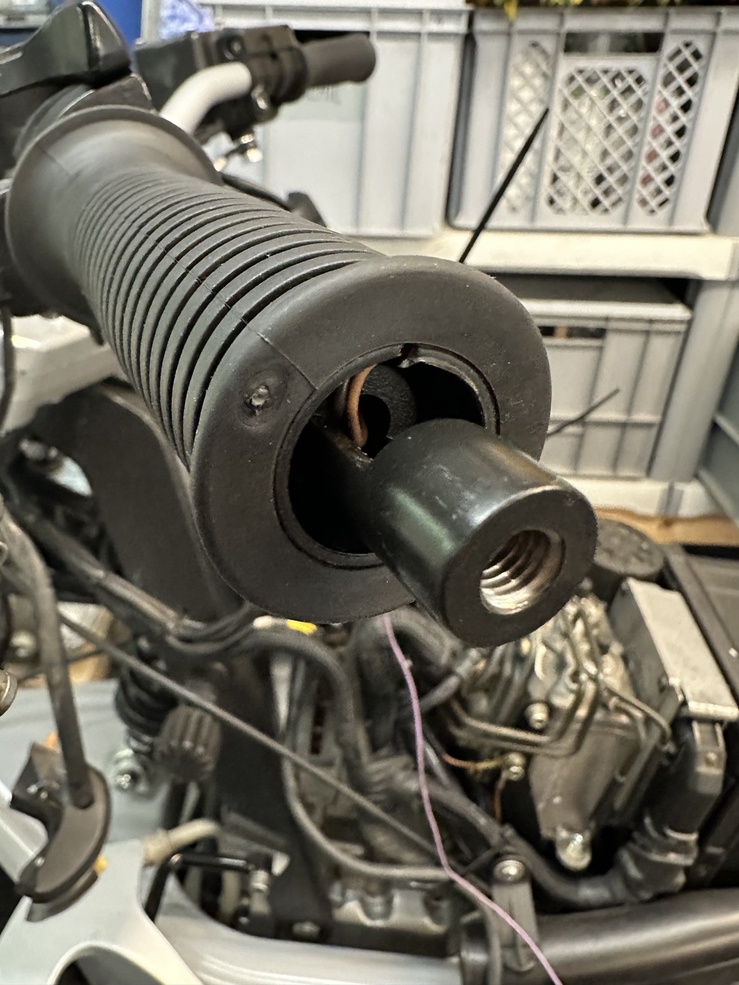

Frage:

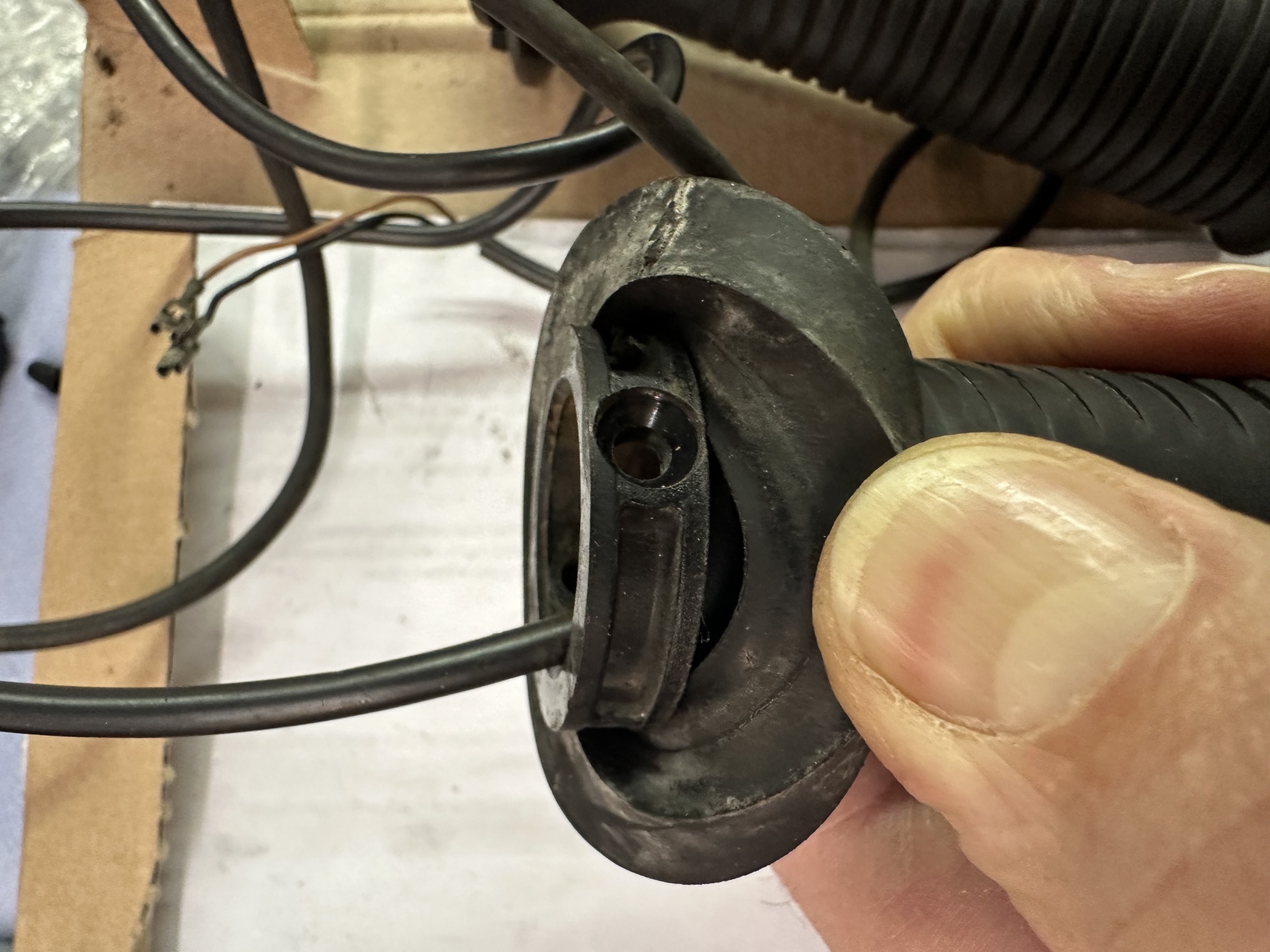

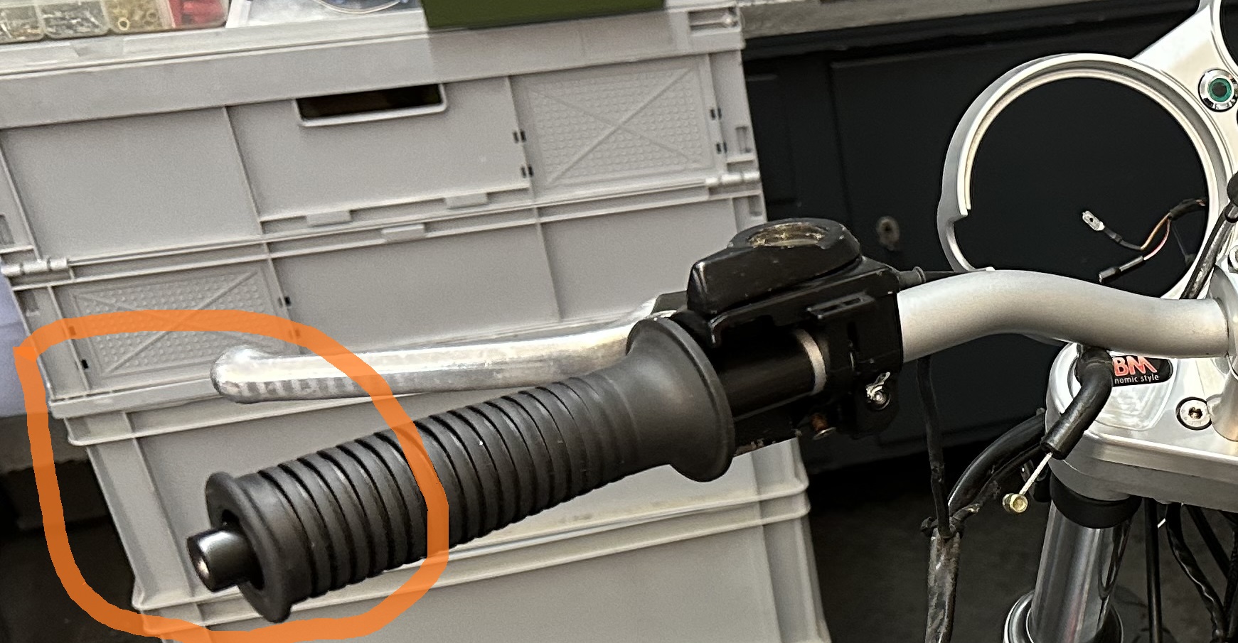

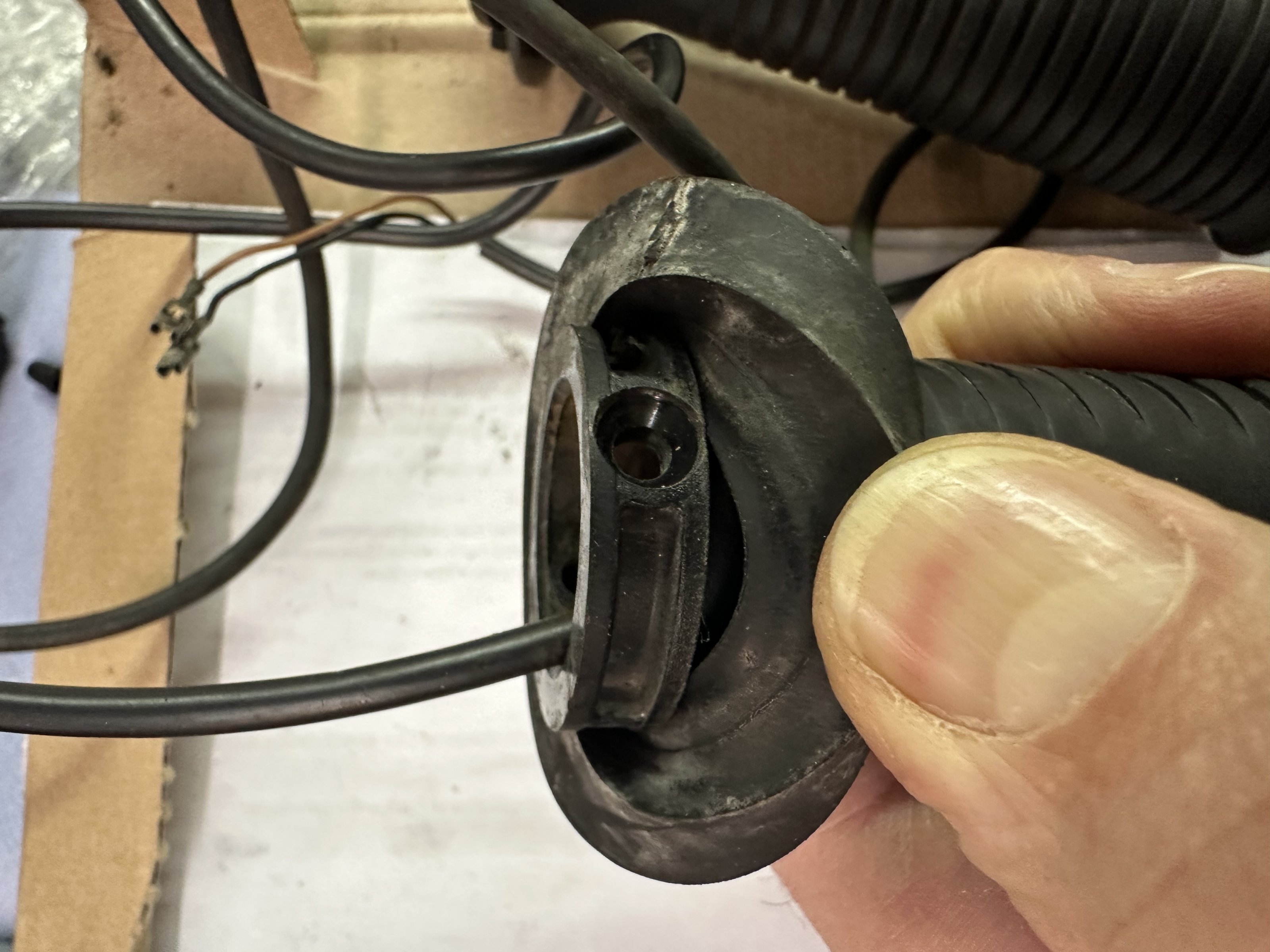

Des weiteren möchte ich gern gebrauchte Heizgriffe nachrüsten. Der linke Heizgriff wird scheinbar mit 2 Senkopfschrauben am Lenkerrohr gegen Verrutschen und Verdrehen gesichert. Im Lenker befinden sich an der entsprechenden Stelle 2 Bohrungen, jedoch ohne Gewinde o.ä.
Kann mir jemand sagen, wie die 2 Senkkopfschrauben im Lenkerrohr greifen? Sind diese Schrauben im Originalzustand selbstschneidend und halten per Gewinde in diesem dünnwandigen Rohr? Oder sitzt bei serienmäßig montierten Heizgriffen im Lenkerrohr noch ein Gegenstück (z.B. eine Hülse) mit Gewinde? Wie ist dies an dieser Stelle vorgesehen? Im Netz-ETK finde ich nur einen Nachrüstsatz und keine Einzelteile.
Fun Fact:
Wer lesen kann ist klar im Vorteil! Zum Tausch der Griffgummies an den „neuen“ gebrauchten Heizgriffen sollte Haarspray zum Einsatz kommen. Natürlich habe ich gecheckt, dass ausreichend Vorrat im Badschrank steht, bevor ich mir eine angebrochene Dose unter den Nagel reiße. Leider gibt es auch hier ganz feine Unterschiede, wurde mir in eindringlichen Worten erläutert …

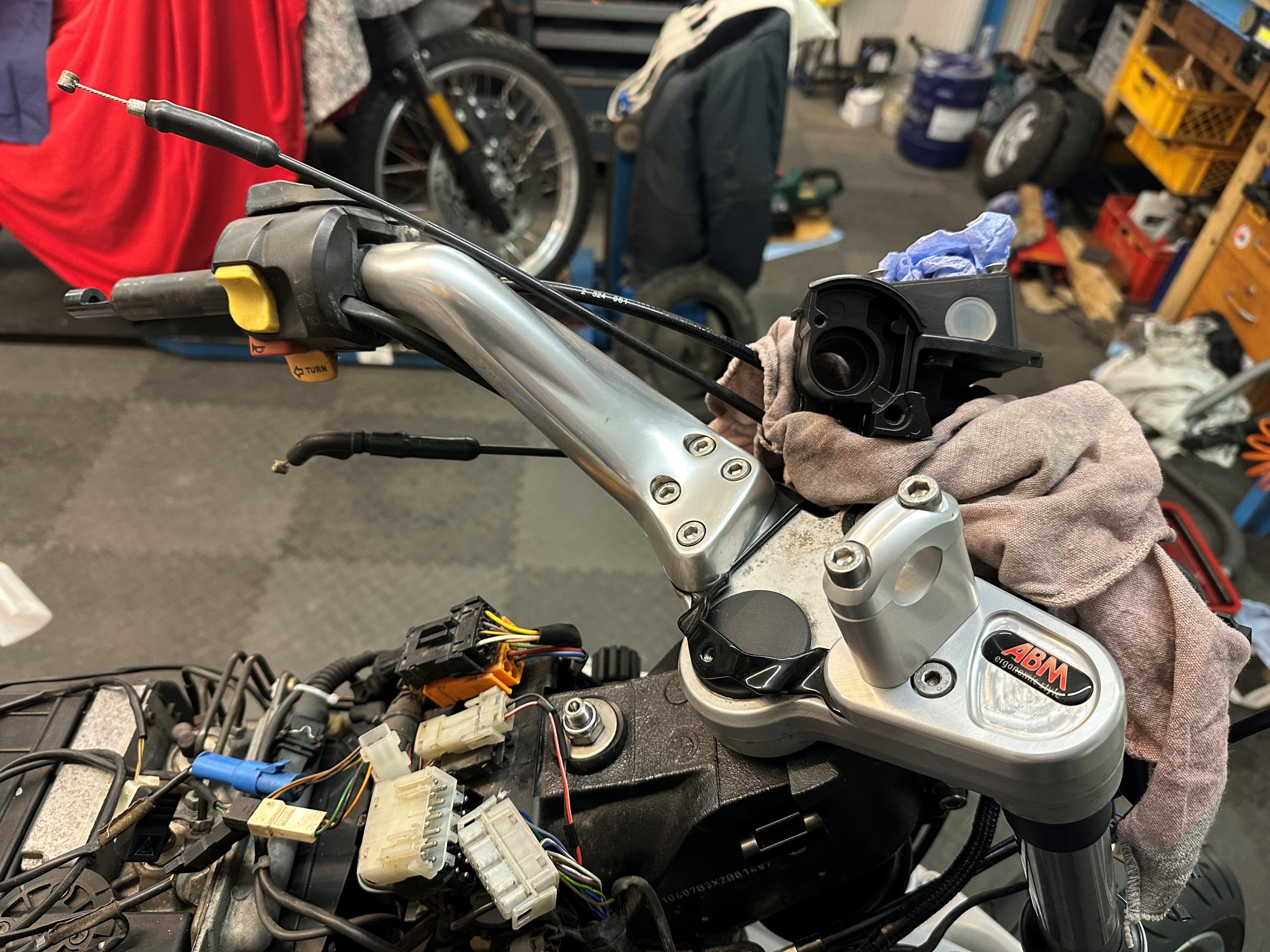

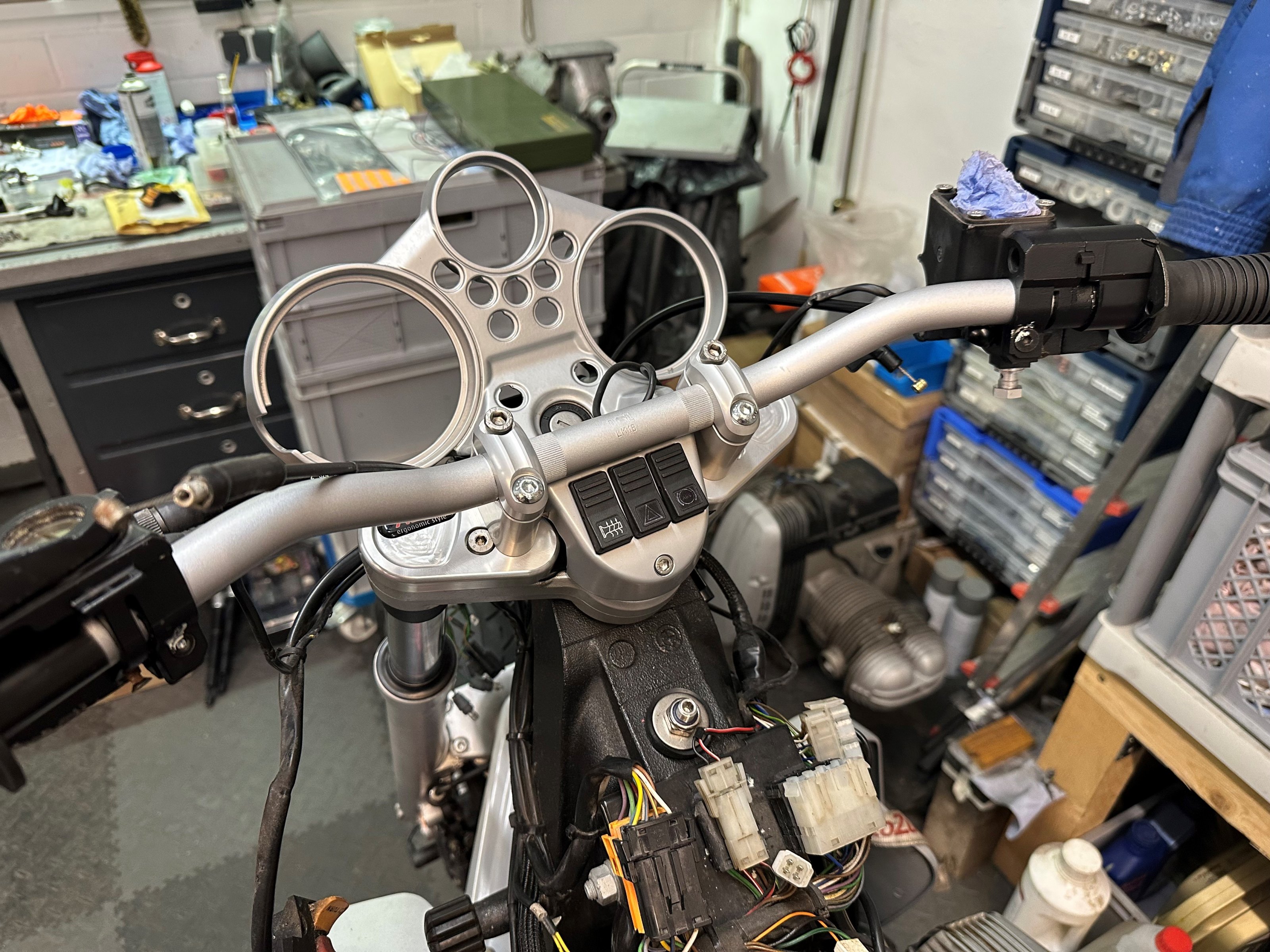

Im Lenkerbereich habe ich nochmal einen Schritt rückwärts gemacht. Die verbaute rechte Lenkerhälfte machte den Eindruck, dass sie im Übergang zwischen Aluminiumgrundteil und Stahlrohr im Griffbereich nicht mehr ganz grade ist.
Eine gebrauchte Lenkerhälfte wäre auch relativ günstig zu bekommen. Da diese Lenkerausführung aber in meinen Augen der Gesamtoptik nicht unbedingt zuträglich ist, habe ich mich für den teureren Weg einer Adapterlösung von für die Aufnahme eines klassischen Rohrlenkers entschieden:
Die urspünglich angedachten 1-2 Stunden für die Montage des Lenkers endeten dann aber in mehreren Bastelabenden für die notwendigen Anpassungsarbeiten.

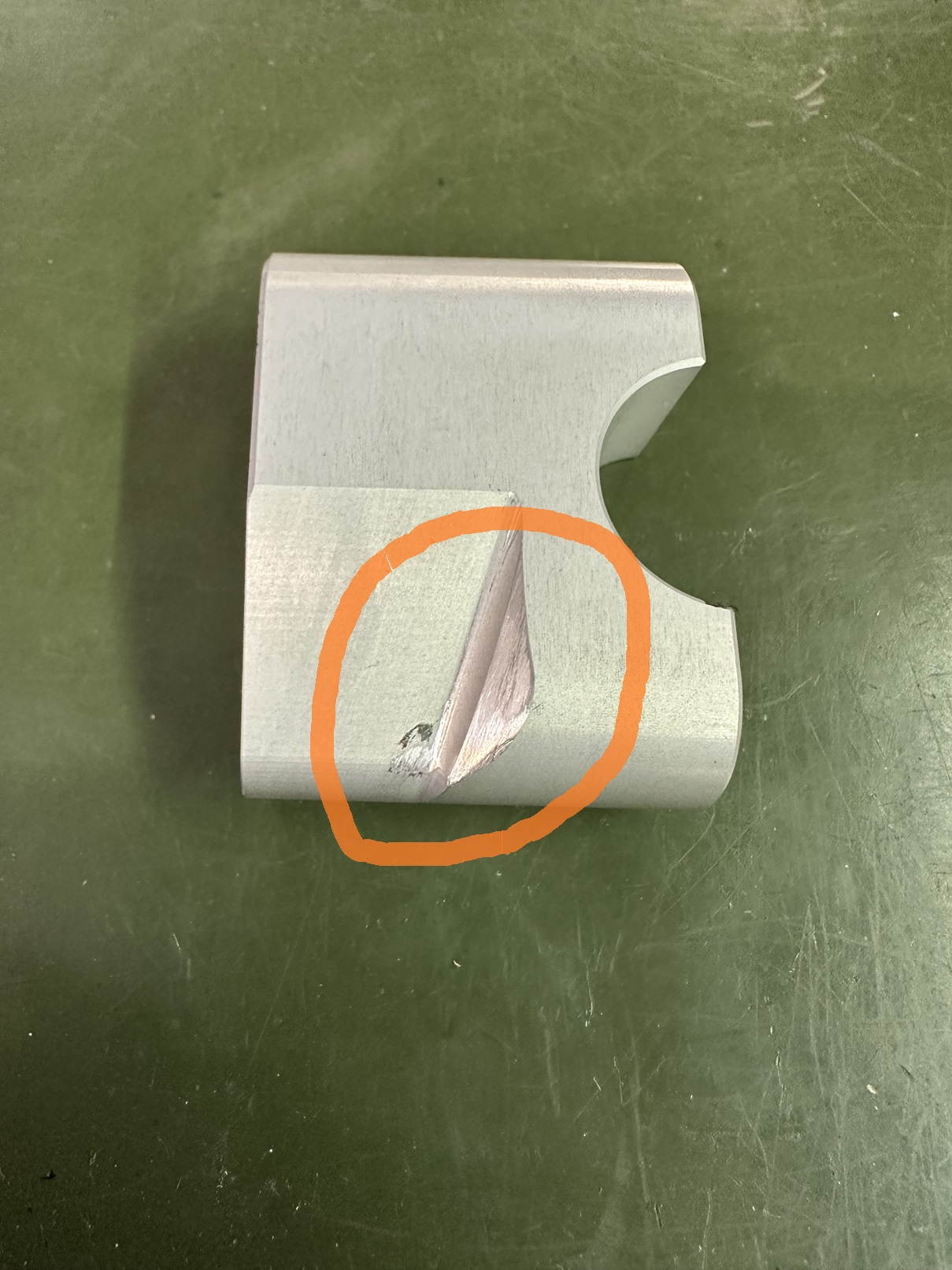

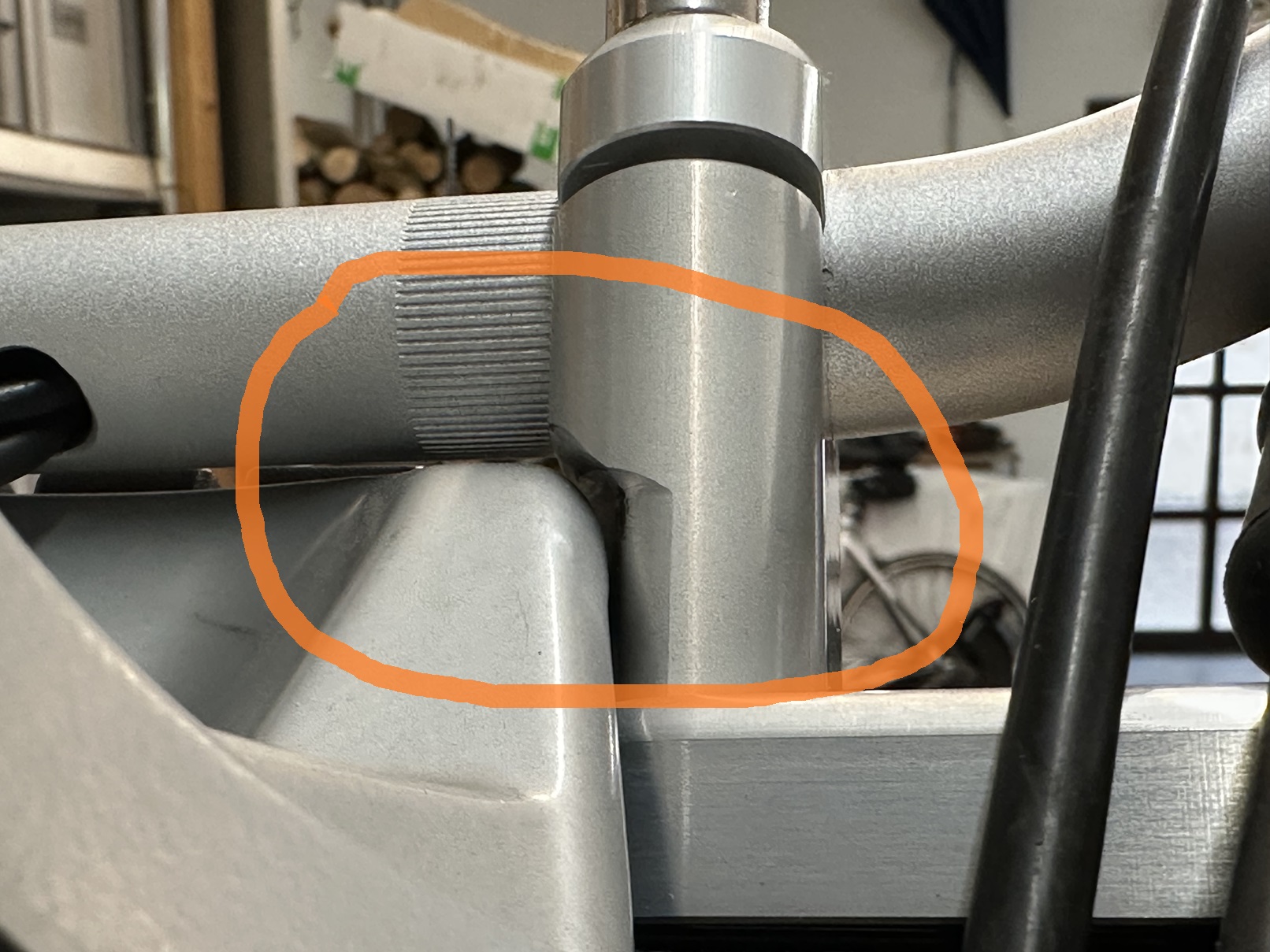

Der erste Knackpunkt waren die Anfräsungen an den Lenkerböcken, die im Anlieferungszustand recht deutlich mit der Instrumentenbrille kollidierten. Hier half nur zartes Nacharbeiten mit der Handfeile (an beiden Lenkerböcken), bis Freigang erkennbar war und die Lenkerböcke nicht mehr durch die Instrumentenbrille nach außen gedrückt wurden:

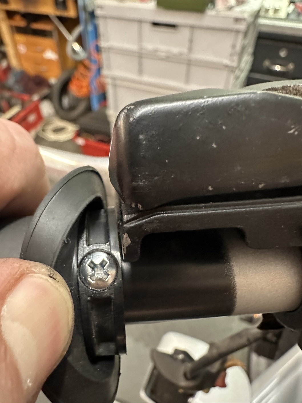

Der zweite Knackpunkt war der im Kit enthaltene, aber von LSL Lenker hergestellte Lenker für Heizgriffausführungen. Dieser kommt mit einer zentralen Bohrung für die Zuleitungen der Heizgriffe sowie angeschweißten Gewindeenden zur Befestigung der Lenkerendengewichte. Dort gibt es Aussparungen für die griffseitige Verlegung der Heizgriffkabel sowie 2 Bohrungen für die M4-Schrauben des linken Heizgriffs. Wird nun der linke Heizgriff an den vorhandenen Bohrungen verschraubt, stehen die Kabelzuführungen des Heizgriffs nicht sauber über den Aussparungen am Lenkerende und es sind auch nur noch 10mm zylindrisches Ende zum Aufsetzen des Lenkerendengewichtes frei.
Auf der rechten Seite lässt sich der gesamte Griff ja einfach weiter innen auf dem Rohr verklemmen und das Heizgriffkabel steht dann auch sauber über der Aussparung. Für den linken Griff lässt sich dies aber nur durch neue M4-Bohrungen zur Grifffixierung erreichen. Diese habe ich 10mm weiter innen gesetzt, so dass das Kabel über der Aussparung steht und 20mm zylindrischer Teil zur Verschraubung der Lenkerendengewichte eines 2V-Boxers frei stehen.
Für die 4V-Gewichte wäre der Griff noch weiter innen zu positionieren gewesen, was aber wieder zu zu weit innen stehenden Kabelposition geführt hätte.
Alles in Allem hätte ich mir für das Geld eine bessere Passgenauigkeit gewünscht. Die Optik eines Standardlenkers gefällt mir auf der R11R jedoch deutlich besser als der originale "Gesundheitslenker".

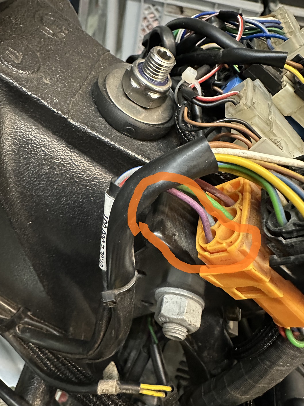

Aktuell hänge ich über dem Schaltplan, um eine Zündungspluszuleitung für ein Navi oder ChiGee ins Cockpit zu legen. Idealerweise hinter dem Entlastungsrelais und durch eine vorhandene Sicherung abgesichert. Vielleicht mache ich auch gleich noch den Umbau des ABS-Steuerstroms von Dauerplus auf Entlastungsrelais-Plus.
Ich weiß, die rosafarbene und bei der R11R nicht genutzte Leitung vom Zündschloss kommend ist nicht abgesichert und auch nicht hinter dem Entlastungsrelais. Aber weiß jemand, was die bei den RT-Modellen ("special equipment") versorgt?

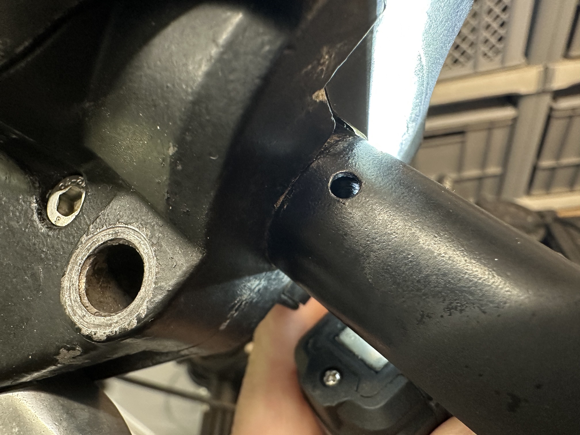

mit Verlaub an der ABM Brücke rumzufeilen und eine Sollbruchstelle reinzumachen, halte ich wenn es ein Motorradhändler macht kriminell, für einen Privatmann bei seinem Motorrad für mindestens blauäugig. Ein Sachverständiger, der das abnehmen muss wird abwinken = geht garicht.. Damit erlischt das mitgegebene Gutachten weil s o ist der nicht geprüft..
Natürlich wird das auch so halten natürlich hast du einen Weg gefunden, aber da hätte ich an allem Gefeilt aber nicht an dem Teil..

Sind die zwei Teile nicht nur Riser mit durchgängigen Schrauben?

Hallo Klaus,
ich hoffe, wir verstehen uns nicht miss - die schrägen Flächen sind bereits original an den "Risern" angefräst. Ich habe hier keine Sollbruchstelle oder Kerbe angefeilt, sondern die scharfe Kante am äußeren Übergang abgerundet. Das würde ich dem TÜV-Prüfer sogar zeigen.
Herzliche Grüsse, Andreas

Ah da war schon eine schräge Fläche die hast du nach oben erweitert und den Rechten Winkel der Fräsung abgeschrägt..
eschild
eschild
21.11.2024
44
Ich habe nur den Winkel des Auslaufs der vorhandenen Fräsung etwas vergrößert, damit dort keine Kollision mit der Instrumentenbrille mehr auftritt.
Die vorhandene Anschrägung selbst habe ich nicht verändert, also auch nicht nach oben erweitert.
Eine solche Anschrägung an „Riser“ anzuarbeiten, bei denen das nicht vorgesehen ist, da bin ich bei Dir, dass wäre gaga …

Sehr gut.
Der Lenker sieht nicht nur Schöner aus.
Lässt sich gegenüber Original auch um Welten besser Fahren.
Bin gespannt wie's weitergeht....

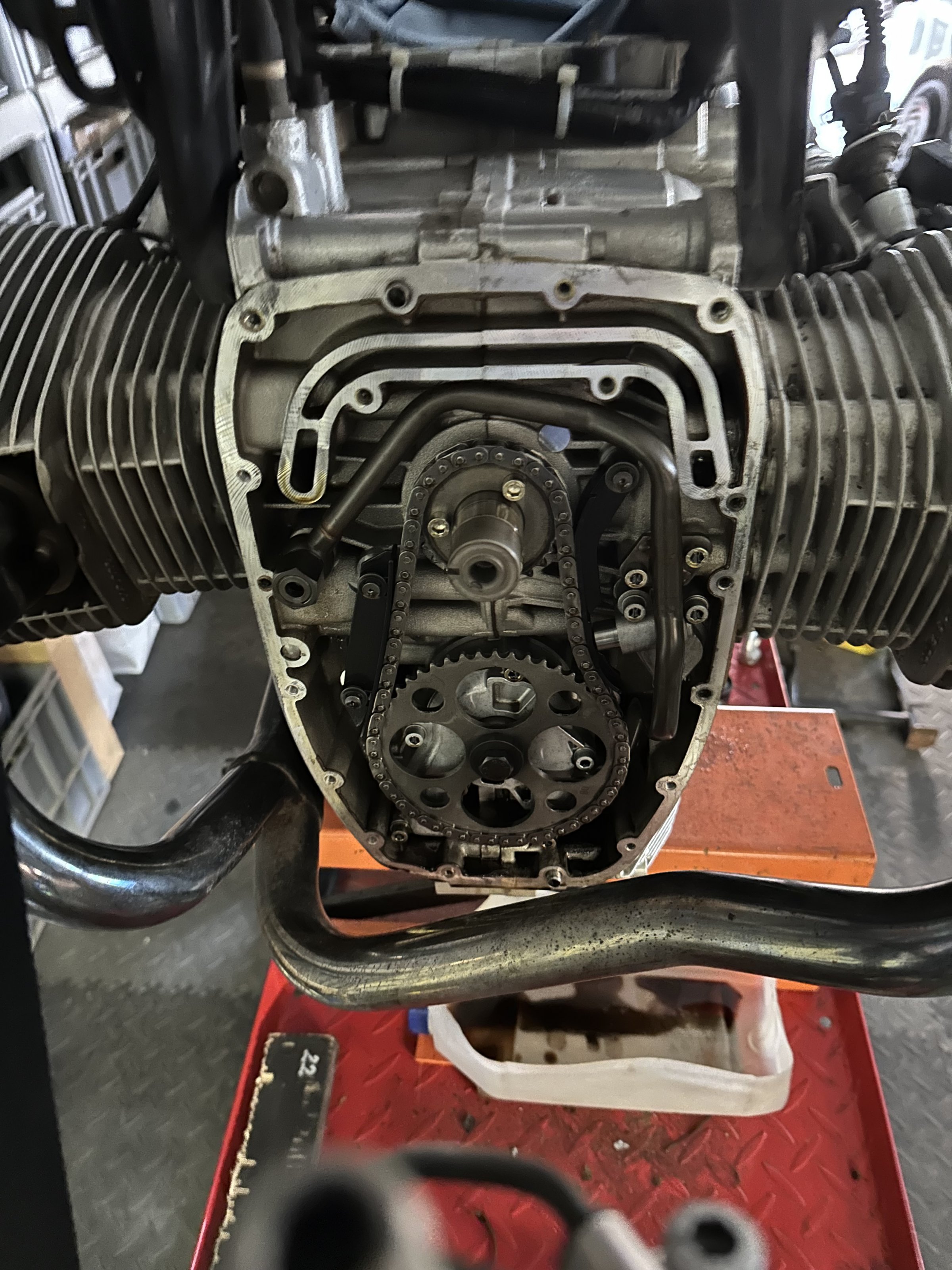

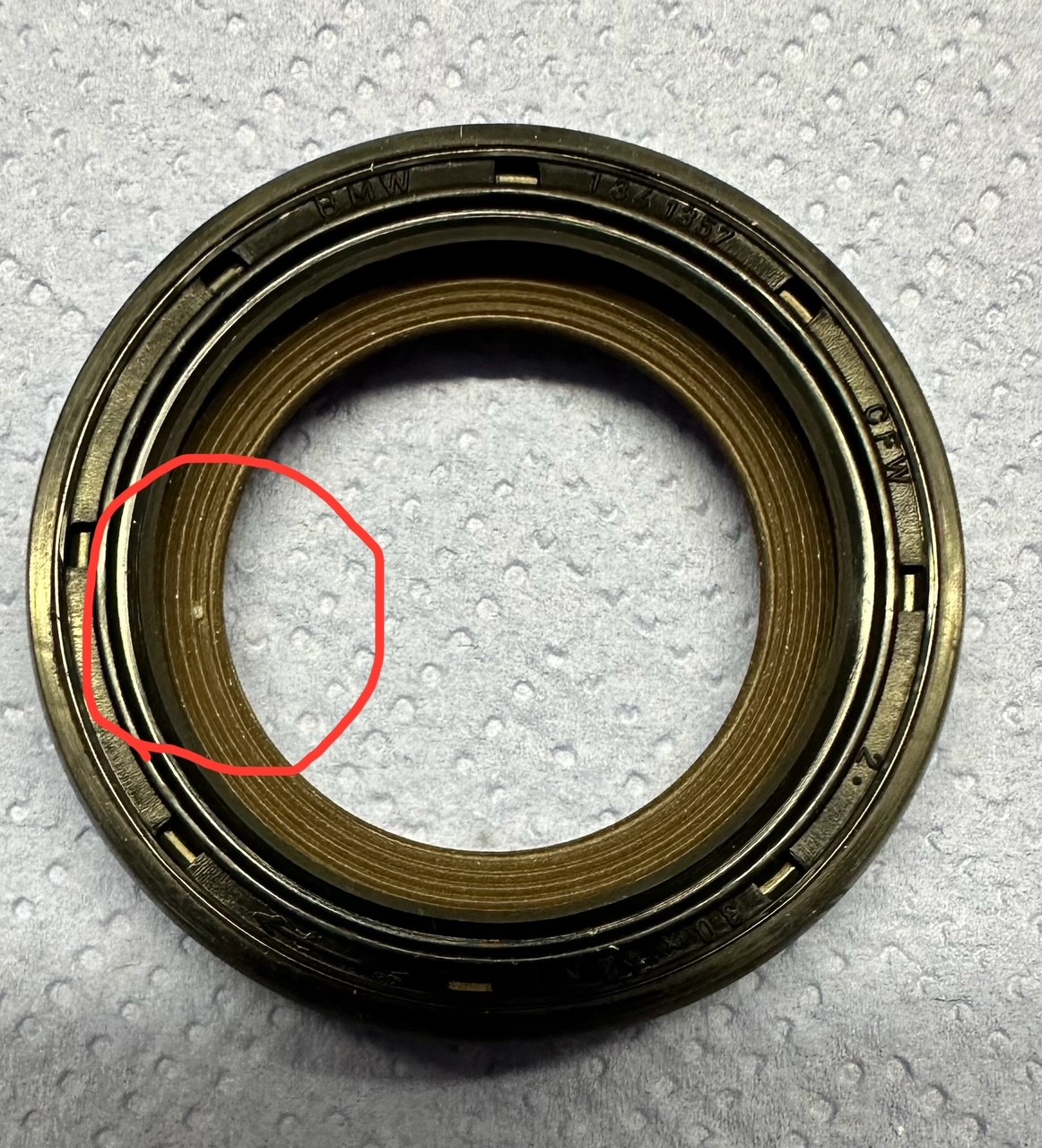

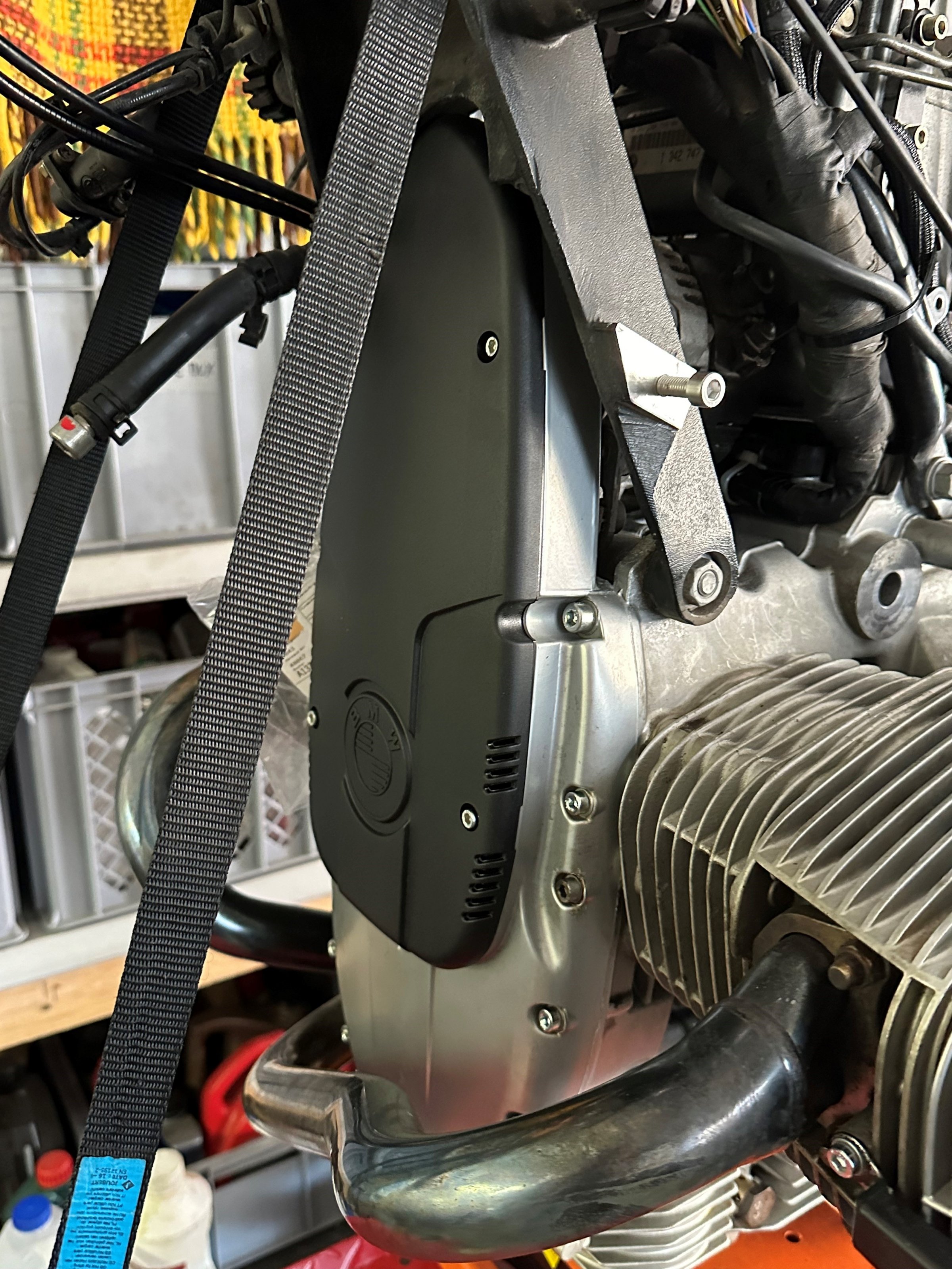

Der „Kettenkasten“ hat auch eine neue Abdichtung bekommen - für die Flanschdichtung mit DreiBond und für die Kurbelwelle mit neuem BMW-Dichtring. Diesen habe ich einmal zurückgesandt, da ich einen Fehler auf der Dichtfläche vermutete. Allerdings sieht der Dichtring aus der 2. Sendung genauso aus…
Für die Montage des neuen Dichtrings habe ich mir die originale BMW-Schlupfhülse geliehen.

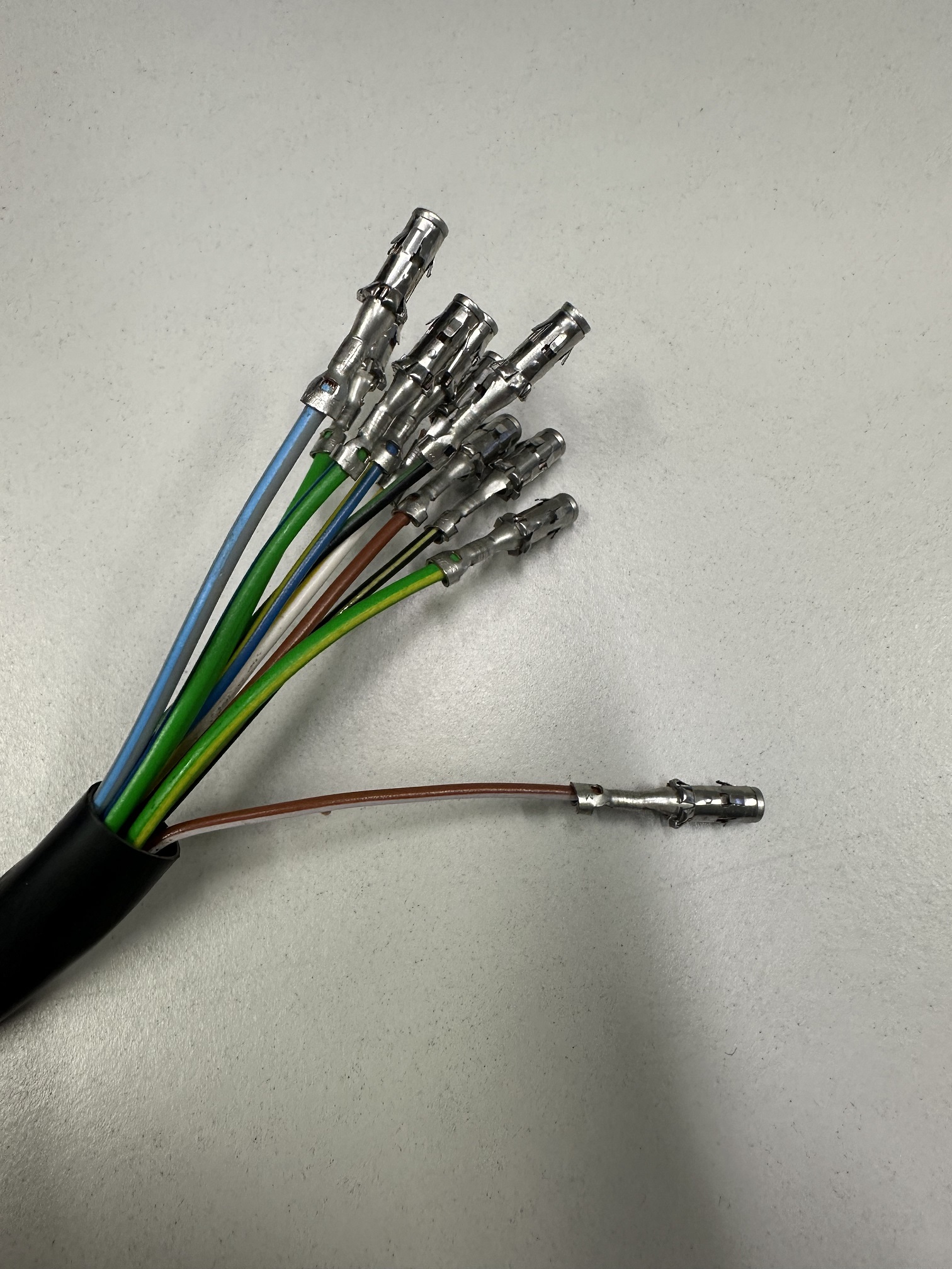

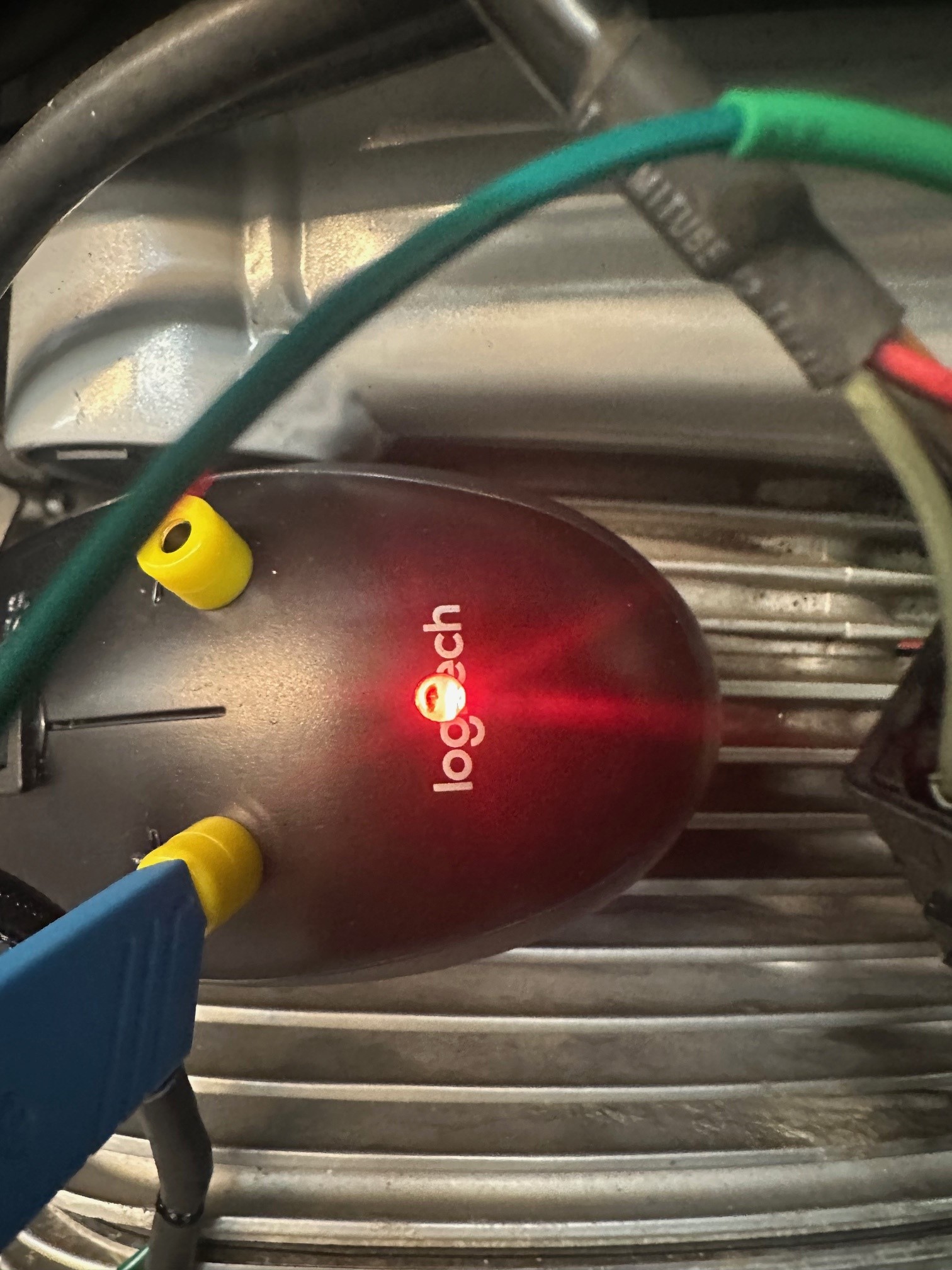

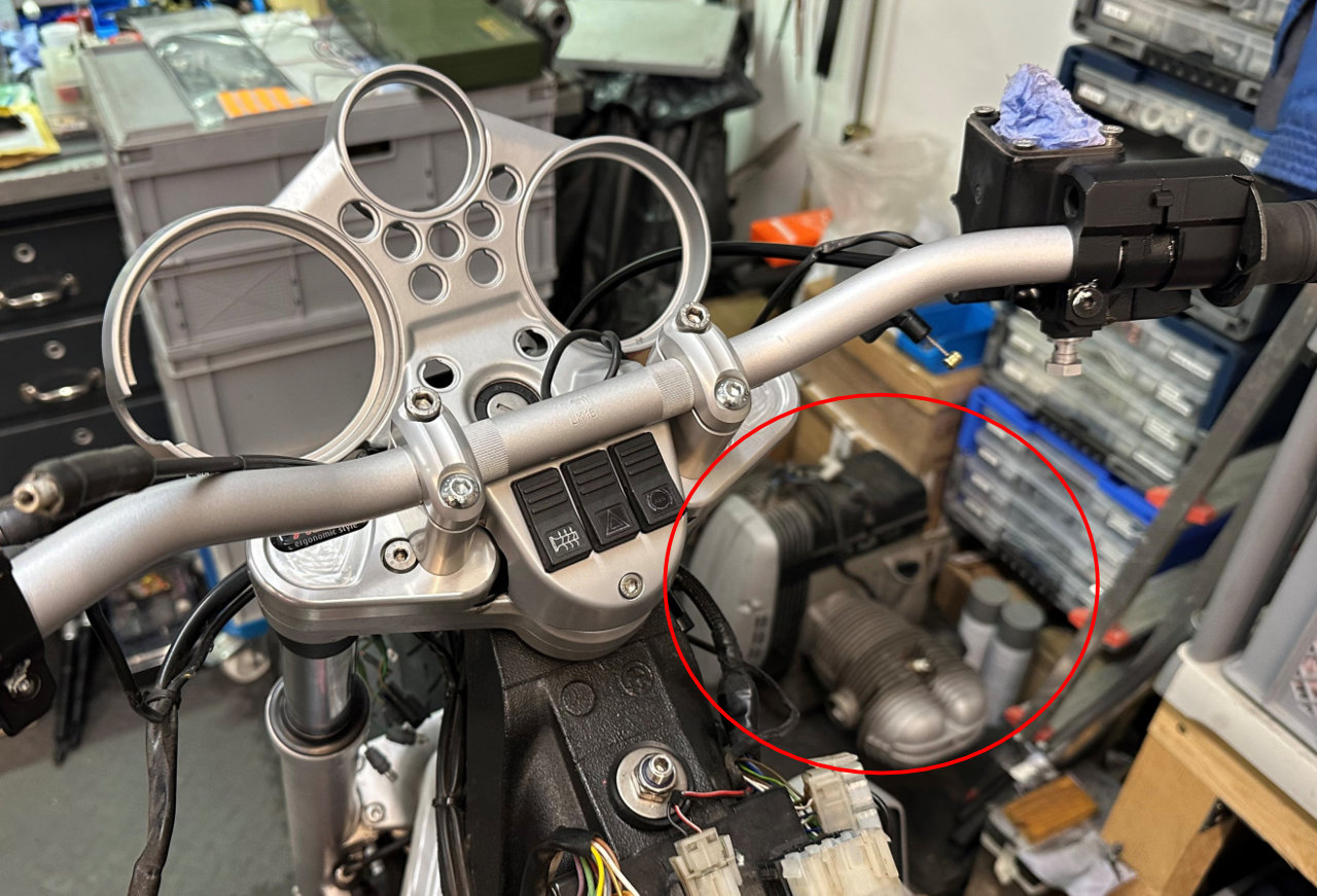

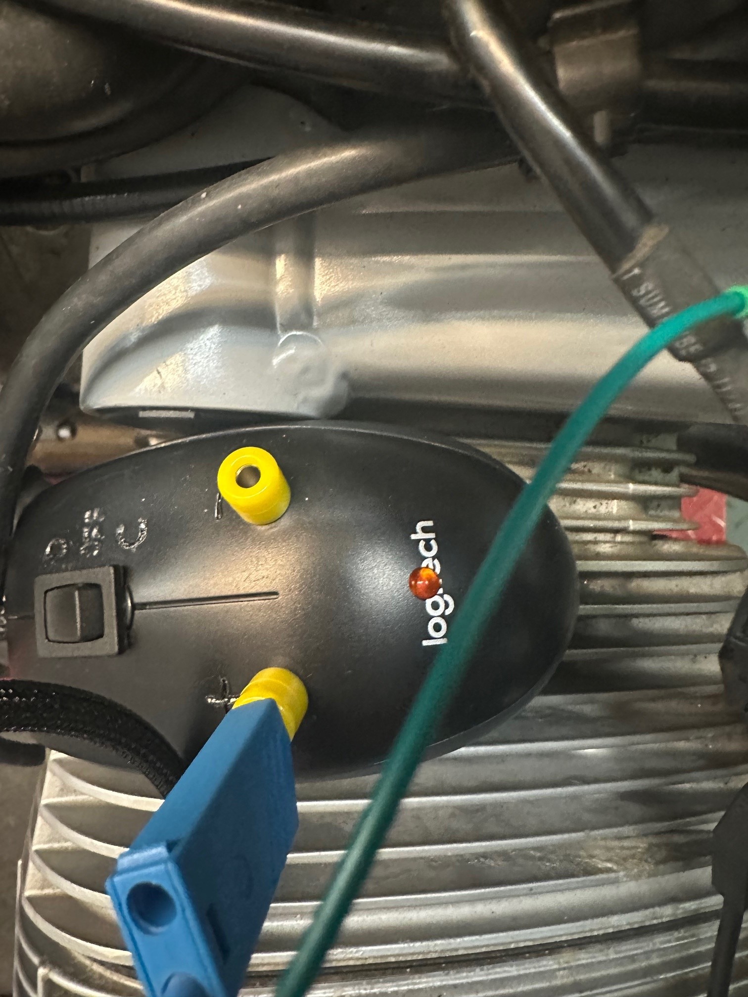

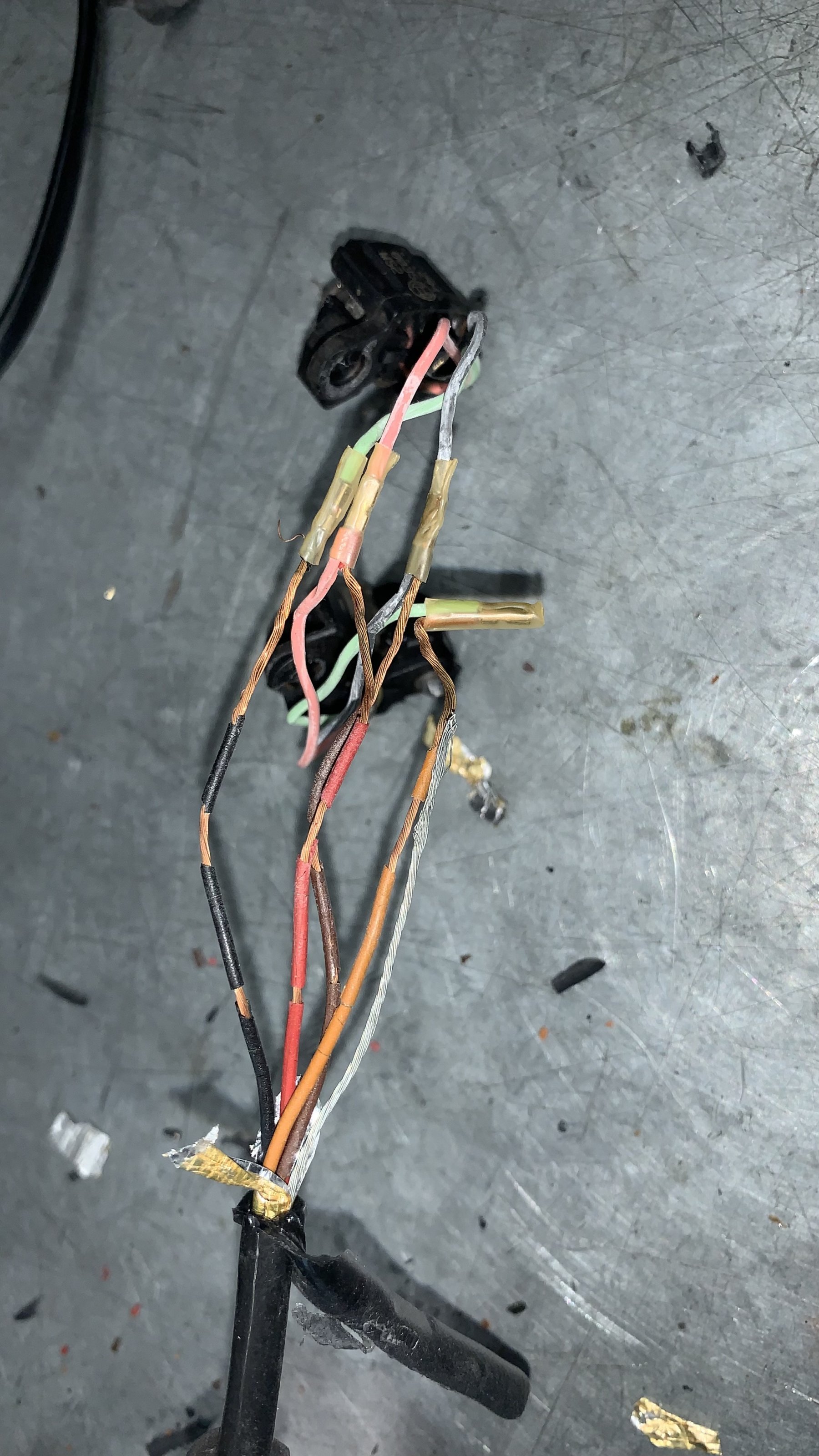

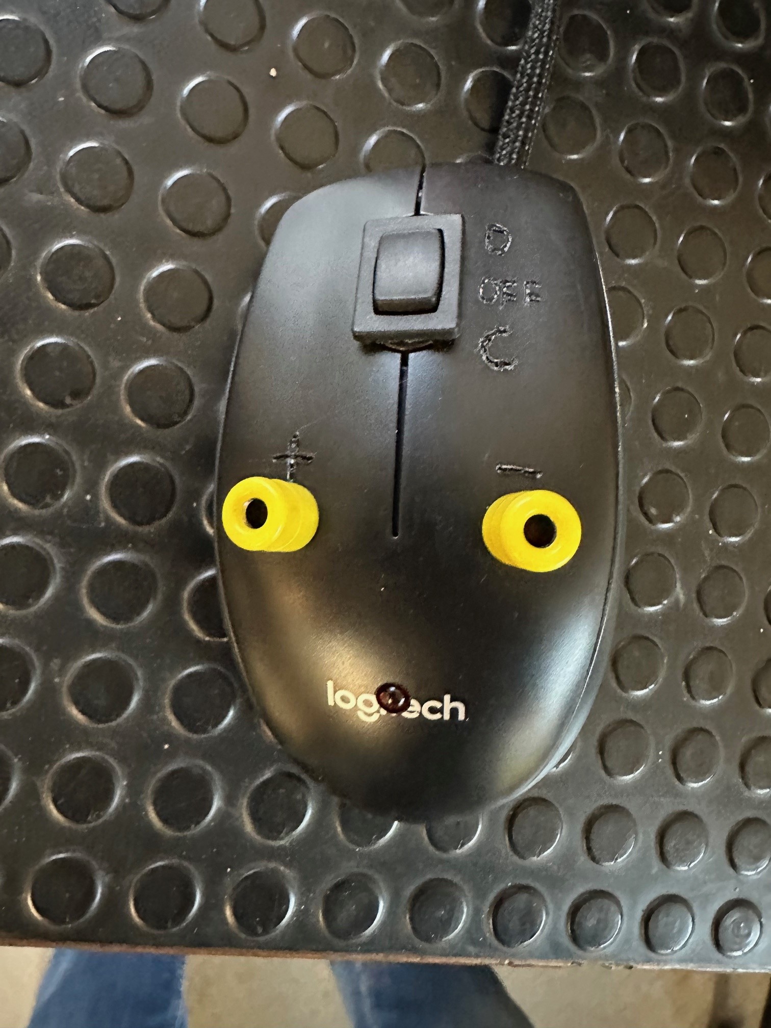

Für die noch ausstehende Wiederinbetriebnahme des ABS hatte ich mir nach der Schaltung auf PowerBoxer eine „Diagnose-Maus“ gebaut:

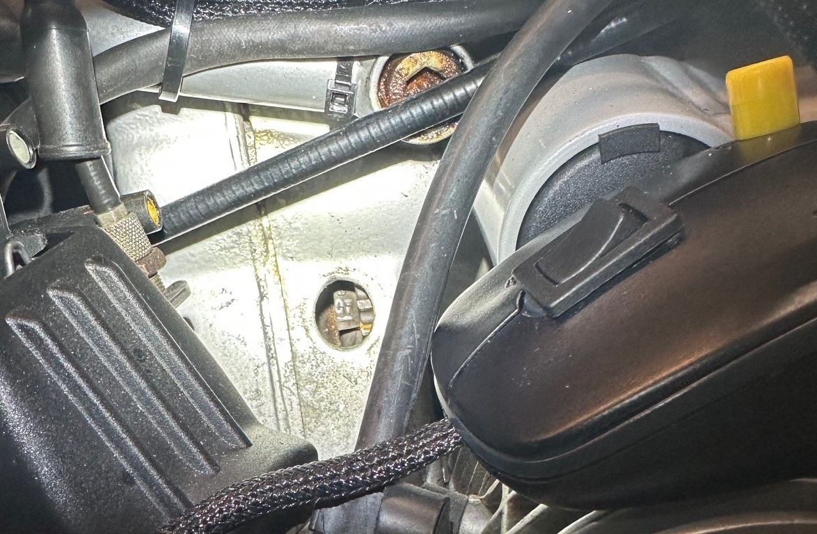

Der Vorwiderstands-LED-Zweig dieser Schaltung lässt sich aber auch für die Einstellung des Hallgebers bei der Wiedermontage nutzen:

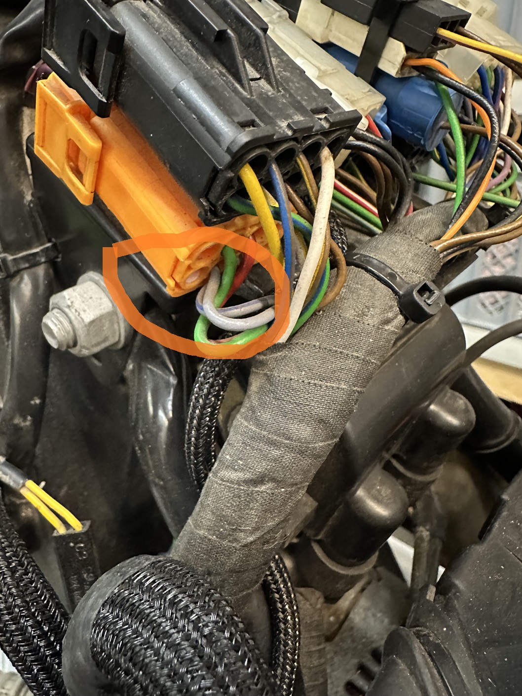

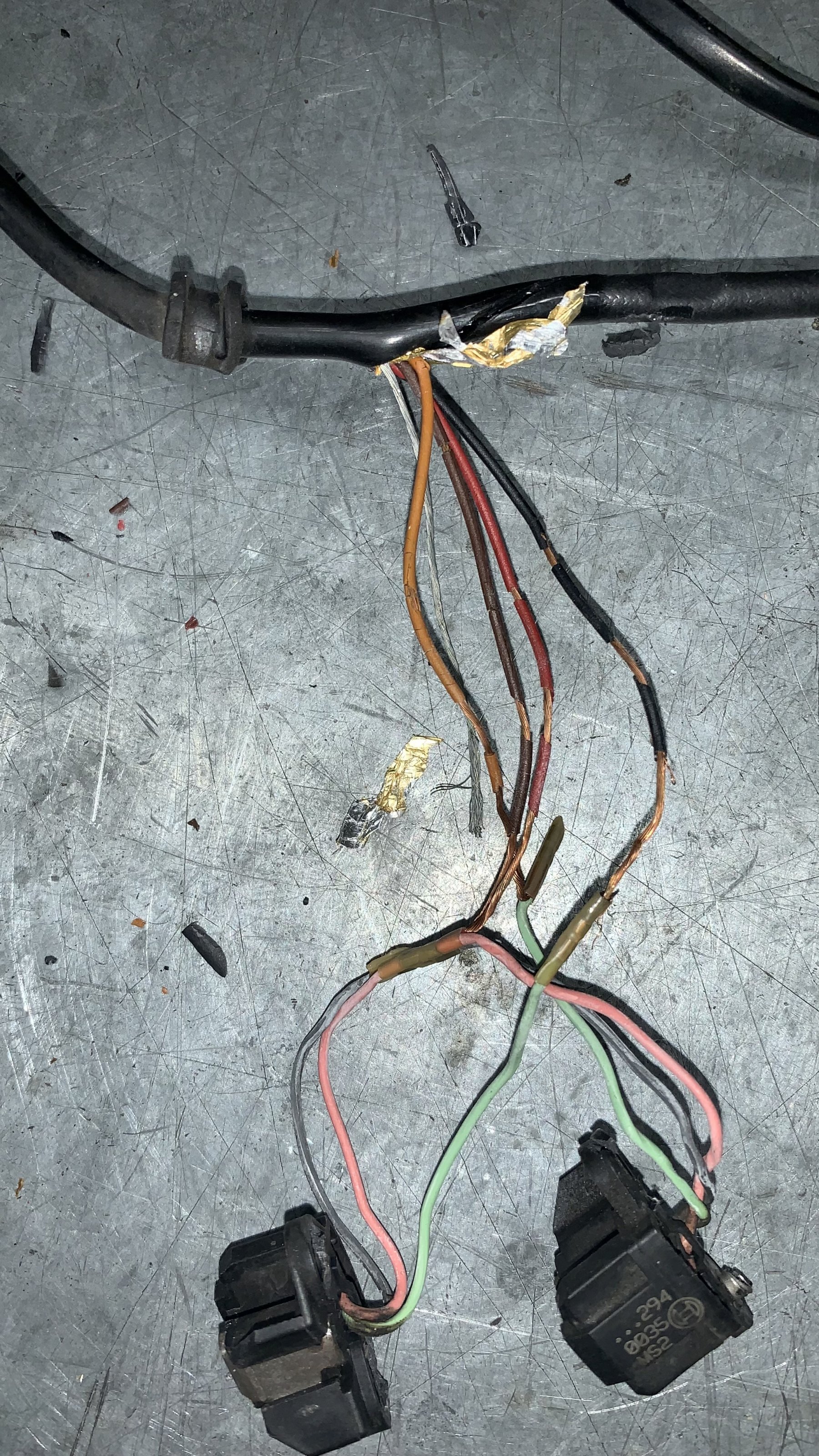

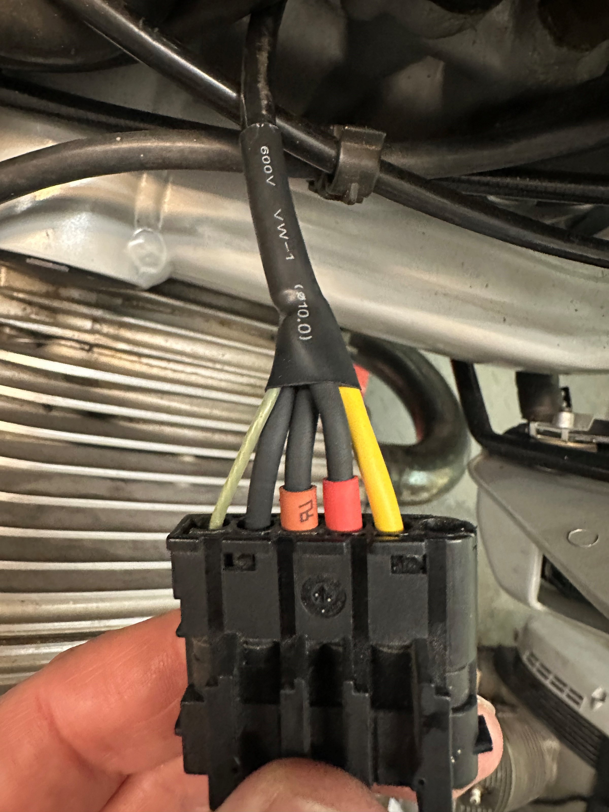

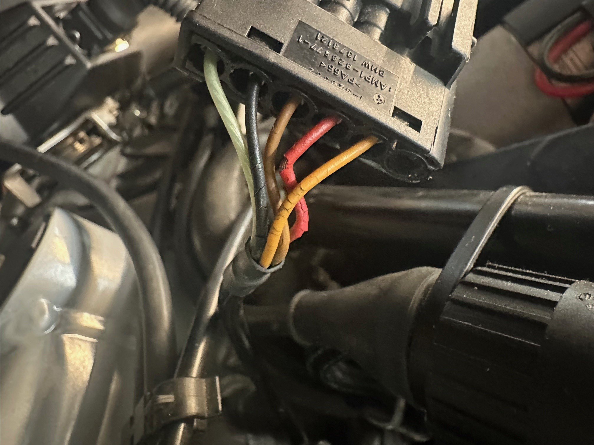

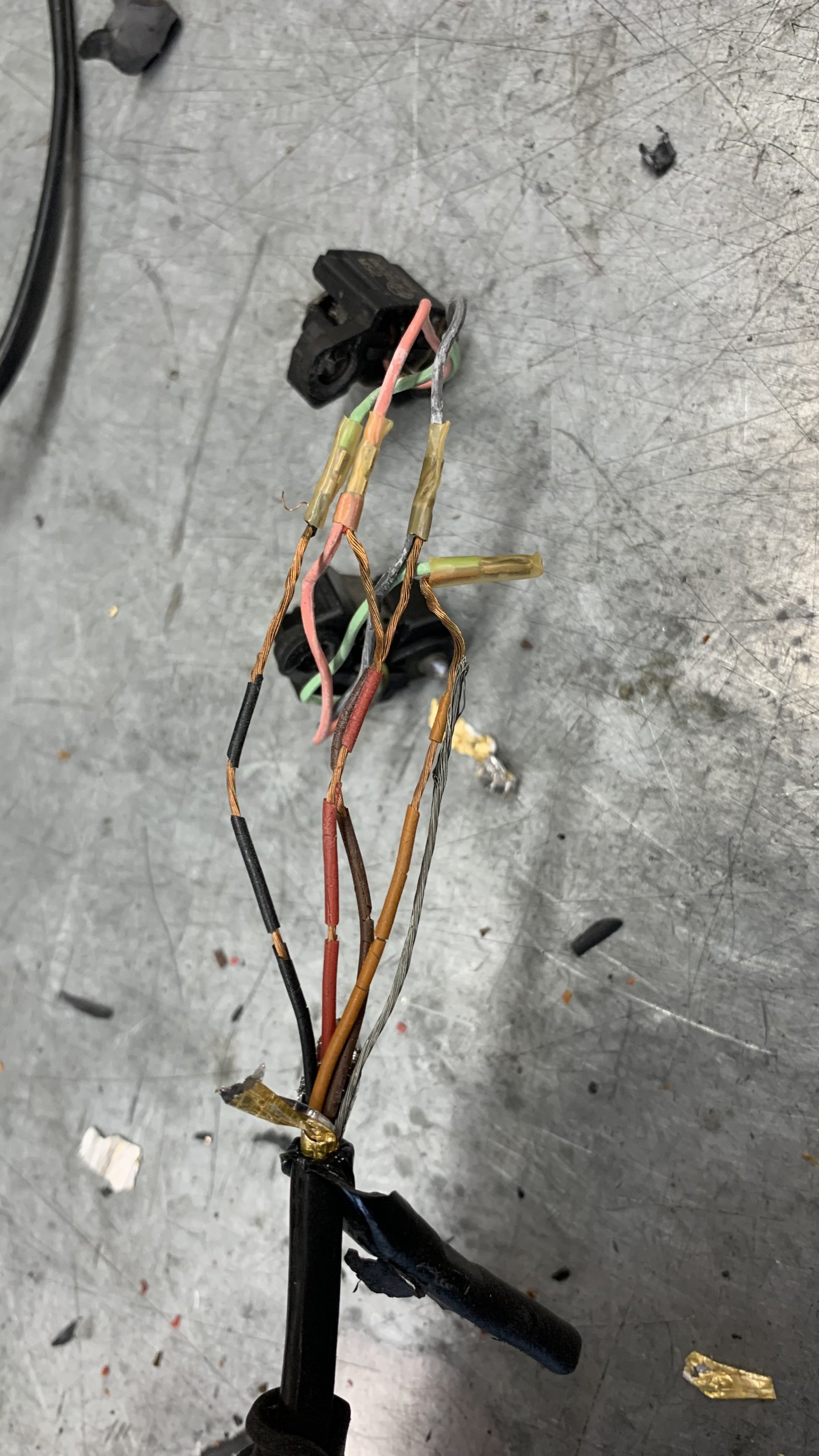

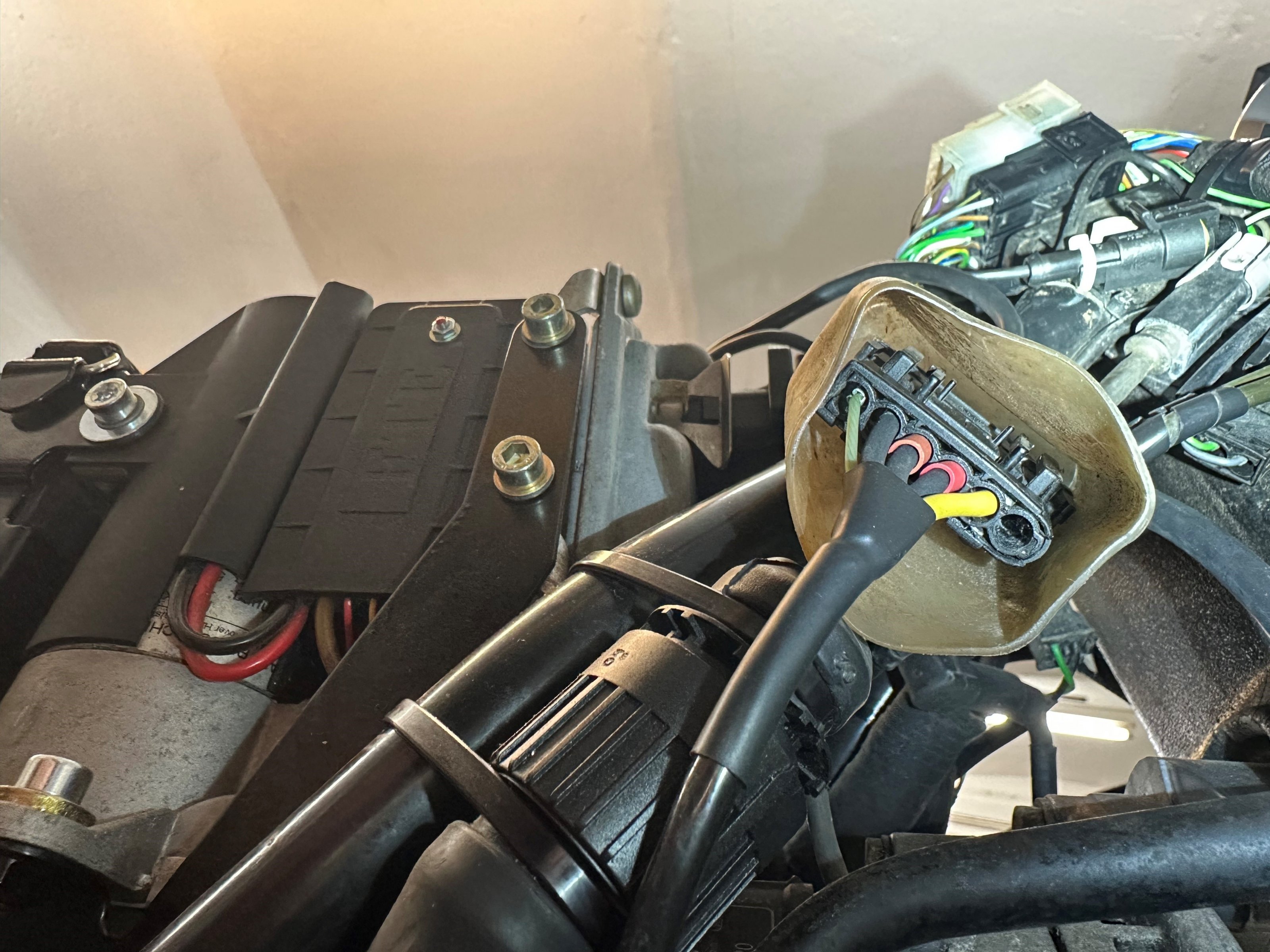

Hier zeigte sich aber leider auch, dass die Anschlusskabel am Stecker des Hallgebers sehr brüchig sind. Ich überlege nun, ob ich die Kabel auspinne, kürze und mit neuen Steckhülsen versehe. Oder ob ich die Kabel auspinne und mit Schrumpfschlauch "nur" eine neue Kabelummantelung improvisiere.
Was würdet Ihr empfehlen? Danke für Eure Meinungen!

elfer-schwob
elfer-schwob
09.04.2008
8.718
im Murrdäle
1150 GS-A, R 80-Umbau
Mein Tipp:
Spendier der Kuh nen neuen Hallgeber von Q-Tech/Kallenbach. Dann hast Du an dieser Baustelle sicher Ruh. Die Kabel vom HG sind durchgehend mürbe wie die lecker Kekse von Bahlsen. Wenn, dann kompl. neue Strippen. Aber die an die alten Sensoren dranlöten?

Mein Tipp:
Oha, das sieht ja verheerend aus! Vielen herzlichen Dank für den Hinweis!
Ich hatte zum gestrigen Garagenabend zwischenzeitlich die Kabelenden geflickt. Aber dann ist diese Baustelle wohl leider noch nicht fertig ...
Ich werde hierzu mal die Reparatur- und Ersatzmöglichkeiten sondieren.
