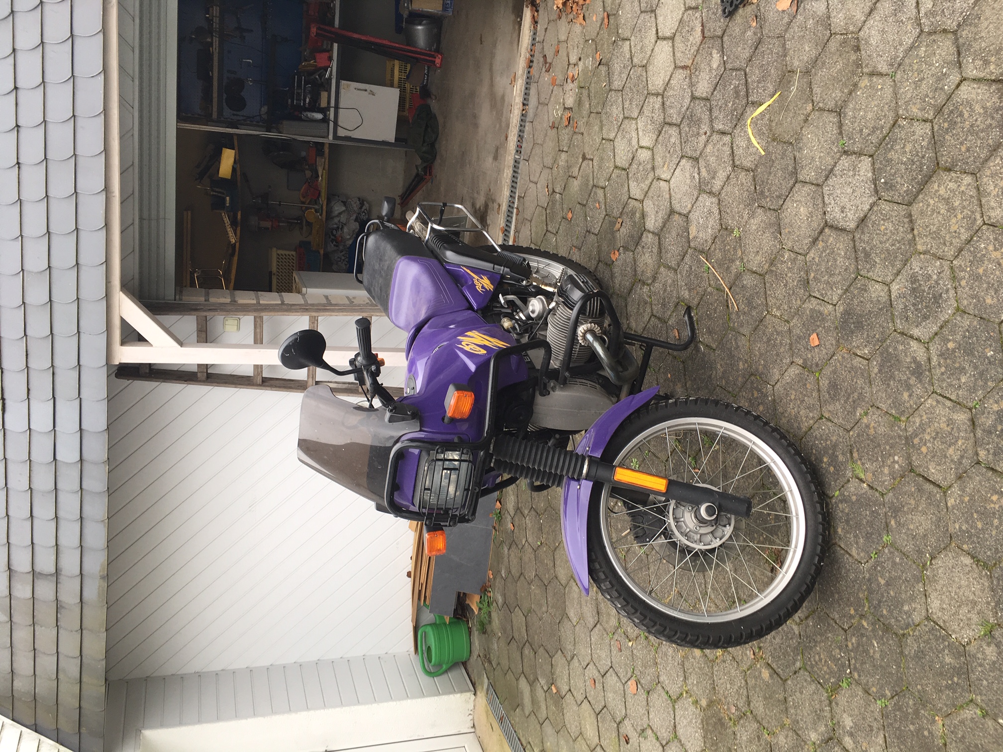

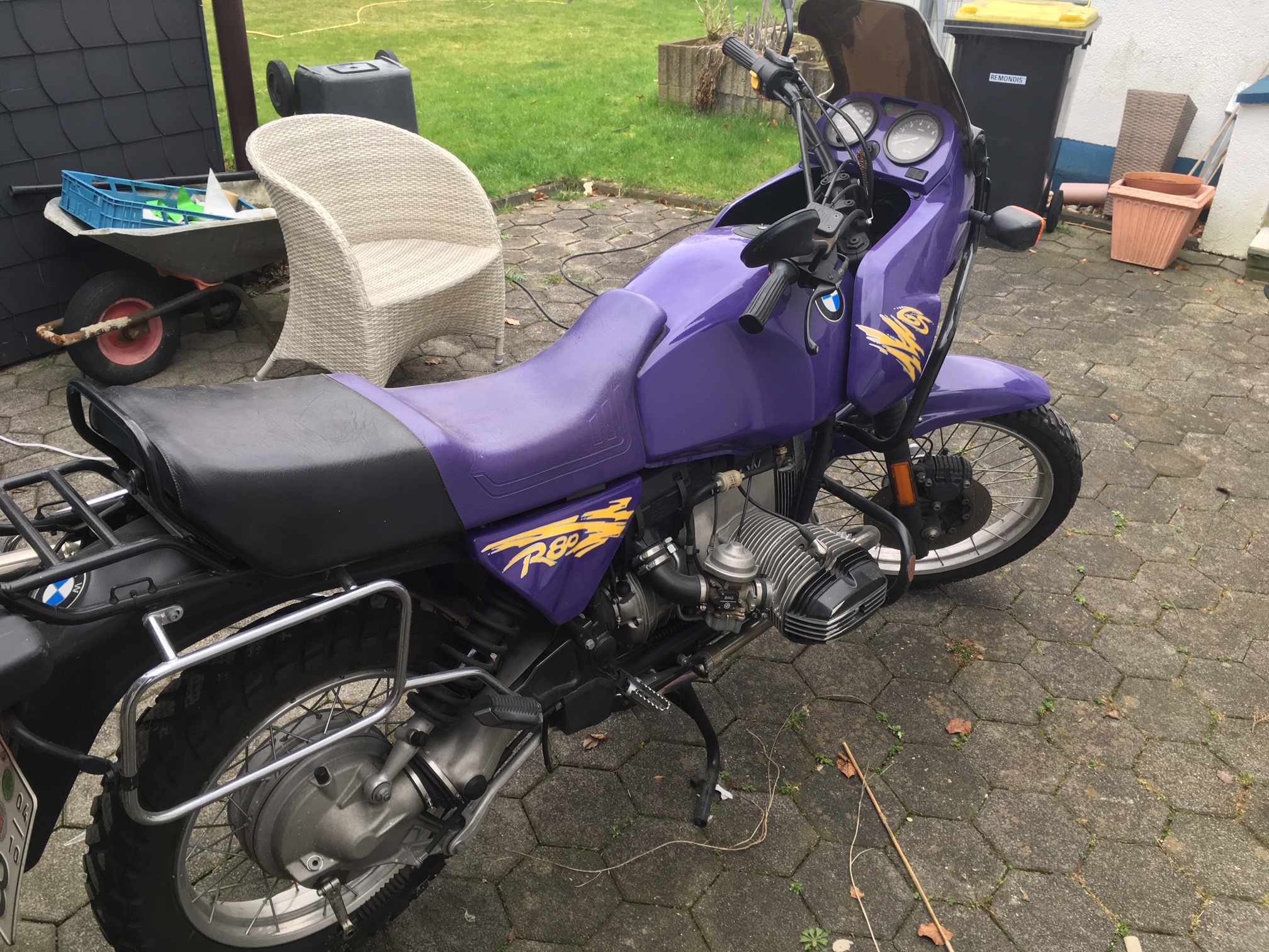

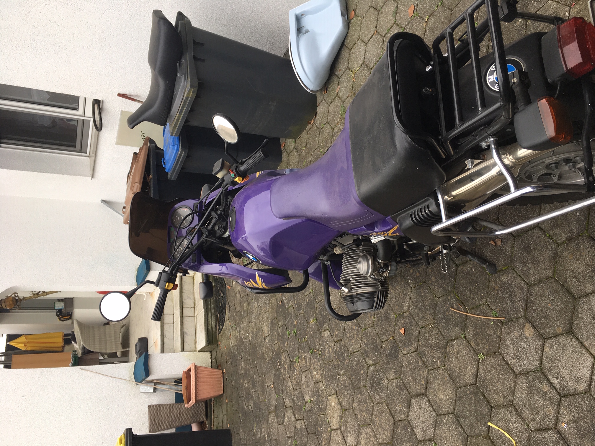

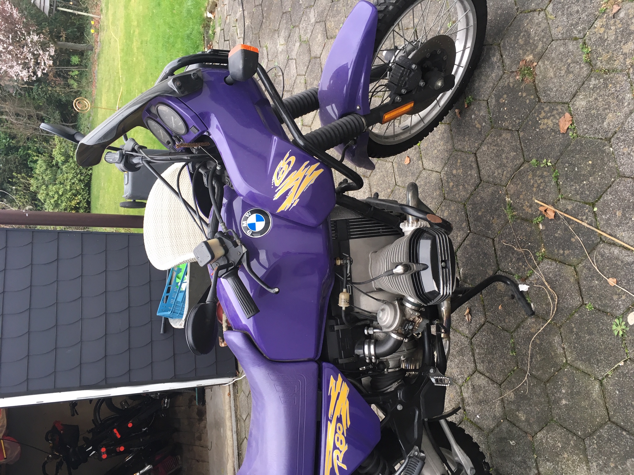

Edit: Nun auch einige wenige Bilder von der schönen, ich hoffe stark, dass sie ganz bald wieder in voller Blüte dasteht :)
