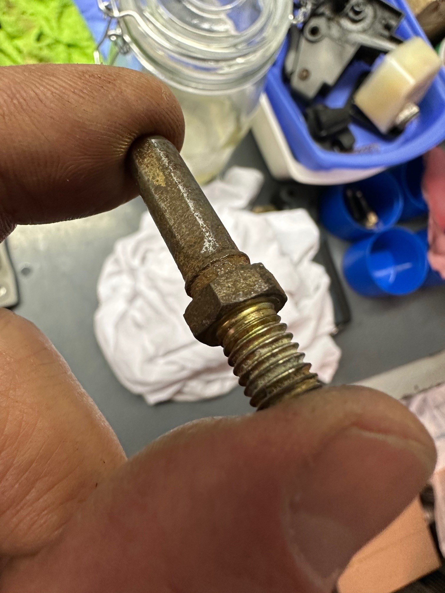

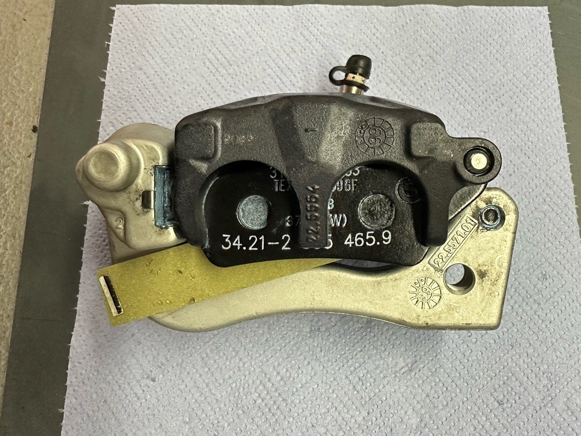

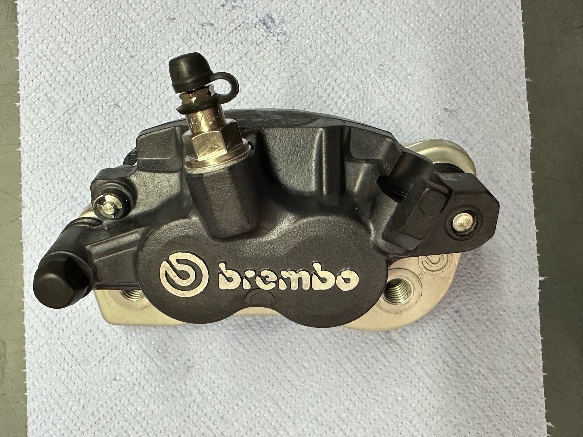

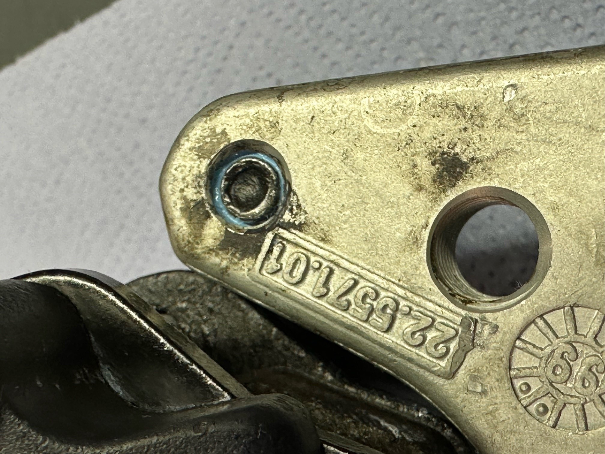

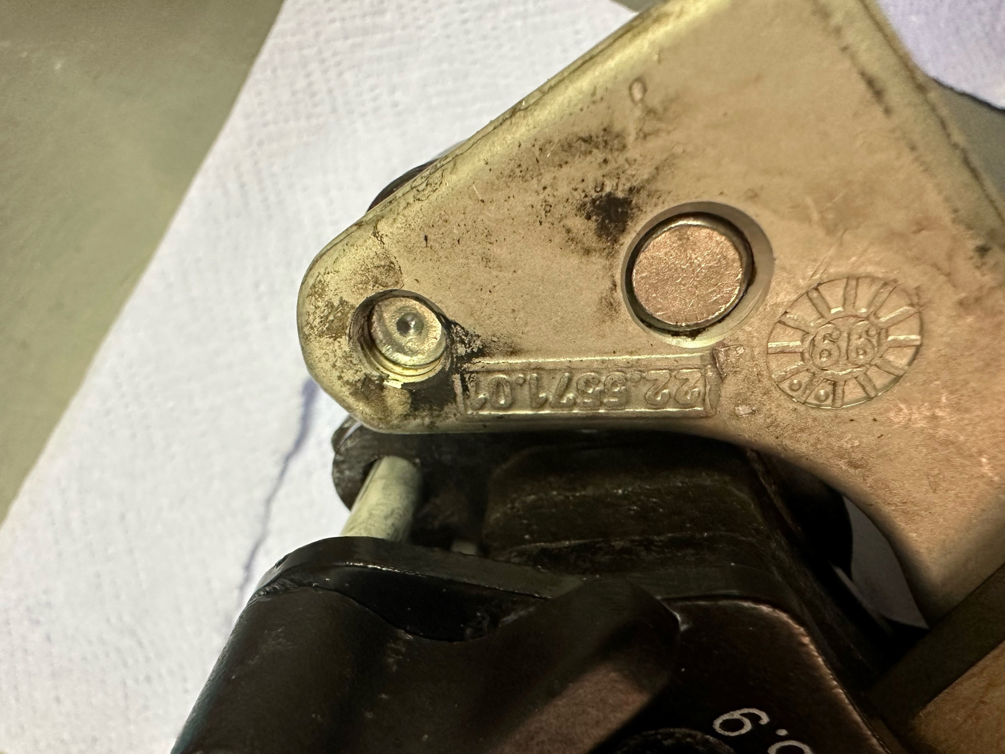

Starten möchte ich mit dem Bremssattel hinten, welcher nicht mehr leichtgängig war und bei dem nach dem Abbau die Bremsbelagträgerplatten und die eigentlichen Bremsbeläge separiert herausfielen.
Die Bremsbeläge waren einfach durch Neuteile zu ersetzen. Schwierig wurde es bei den Führungsbolzen, welche nicht separat angeboten werden, bei denen aber der hintere stark korrodiert war:

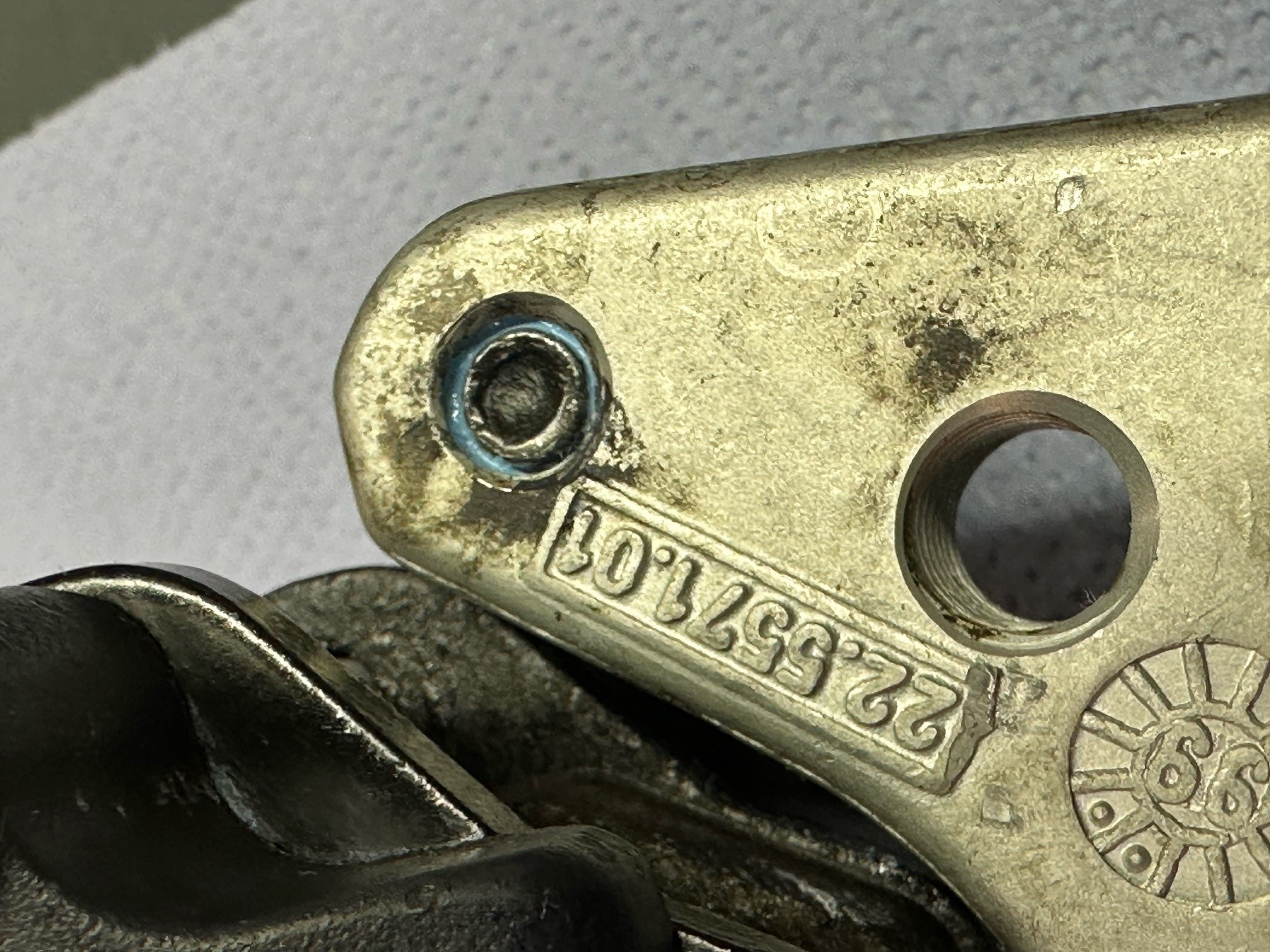

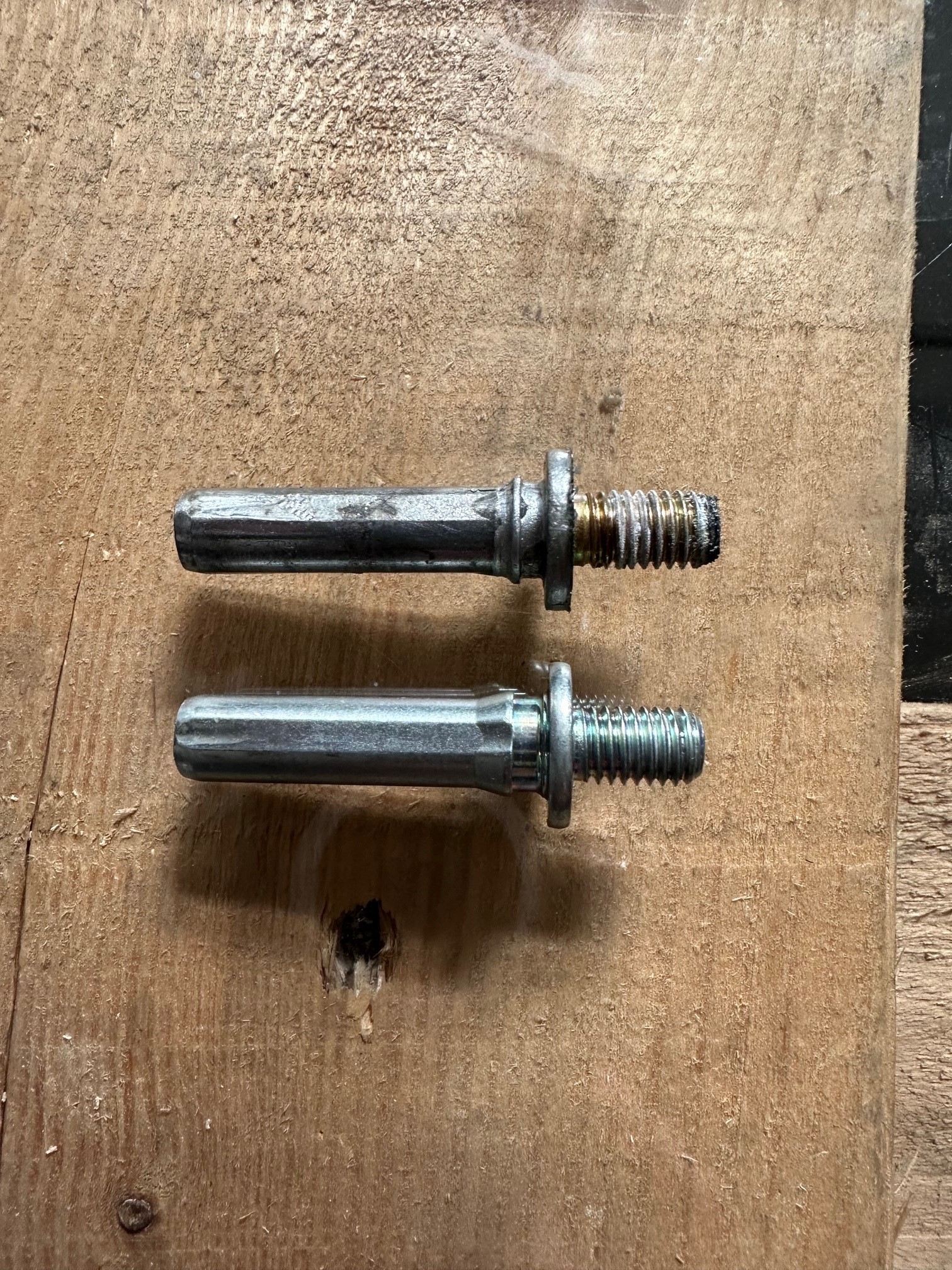

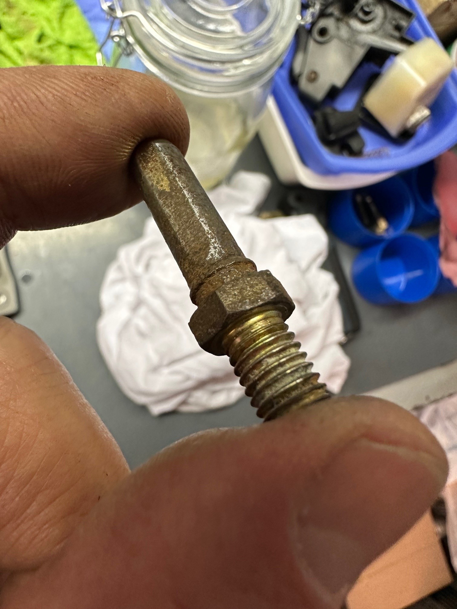

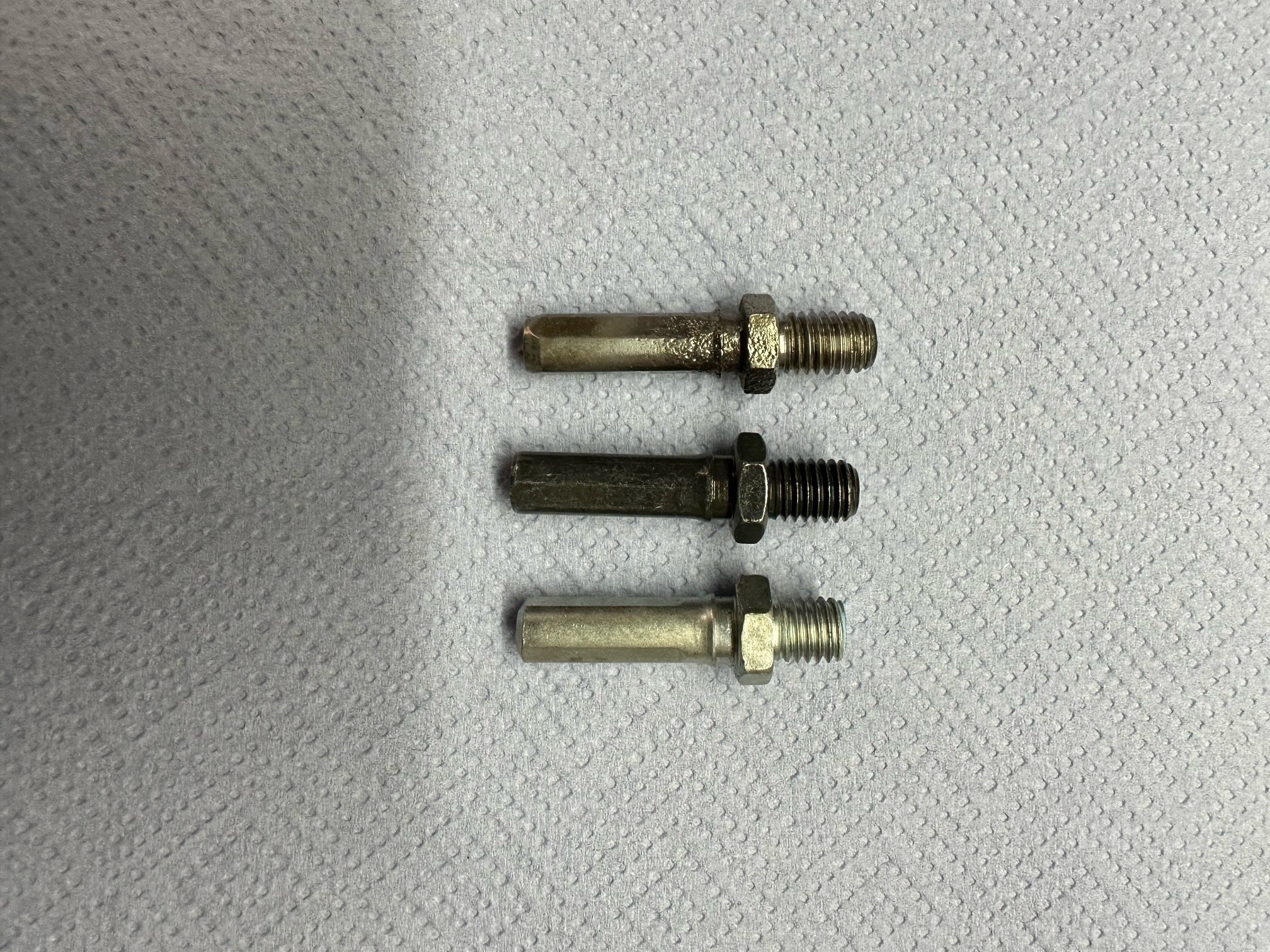

Für den hinteren Führungsbolzen habe ich auf dem freien Markt zwei Versionen gefunden, welche ich beide bestellt habe und welche ich beide mit dem Original vergleichen konnte:
  1. Einen für BREMBO angepriesenen Führungsbolzen mit 9mm Gewindelänge, welcher nur eine reduzierte, aus meiner Sicht unzureichende Einschraubtiefe mit nur ca. 1x Durchmesser im Haltebügel erreicht. Dieser Bolzen ist bei einer Reihe von Anbietern erhältlich.
  2. Einen für NISSIN angepriesenen Führungsbolzen mit 11mm Gewindelänge und schwarzer Beschichtung, welcher in allen Abmessungen aus meiner Sicht dem Originalbolzen sehr nahe kommt und für mich aus technischer Sicht ohne Einschränkungen einsetzbar ist. Diesen Bolzen habe ich bisher nur beim Anbieter MX-Straub unter "/technik/suzuki/bremsen/fuehrung-bremssattel-hinten" gesehen.
Verglichen sehen die Bolzen so aus (Originalbolzen oben):
Die Verschraubung von der Rückseite aus betrachtet sieht damit so aus (Bolzen 1 vs. Bolzen 2):
Der vordere Führungsbolzen meines Brembo-Sattels war noch nicht zu sehr vergammelt. Da passend aussehende Ersatzteile aber bei beiden Anbietern im Angebot sind und ich das hier vollständig recherchieren wollte, habe ich beim 2. Anbieter auch den vorderen Führungsbolzen für <10€ mitbestellt. Auch dieser ist für NISSIN angepriesen, passt aber ebenfalls in allen Abmessungen:
Nachdem die erste Sendung des 2. Anbieters bei DHL verloren gegangen ist, hatte ich mehrfach sehr freundlichen telefonischen Kontakt mit diesem Anbieter, welcher mir ohne Diskussionen eine Nachlieferung auf seine Kappe hat zukommen lassen.
Passend aussehende Gummifaltenbälge und Gummitüllen für diese Führungsbolzen gibt es original als "Reparatursatz Gummibalg" und auch bei mehreren freien Anbietern. Da diese bei mir aber in Ordnung und wiederverwendbar waren, kann ich hier keine Aussagen zur Passgenauigkeit der freien Angebote machen.
Darüber hinaus ersetzt habe ich den Haltebolzen mit Federclip für die Bremsbeläge sowie die Vorspannfeder für die Bremsbeläge (als "Satz Anbauteile" einzeln im ETK aufgeführt), die Dichtringe für die beiden Bremskolben (als "Dichtungssatz Bremssattel 26/28mm" einzeln im ETK) sowie die Entlüftung.

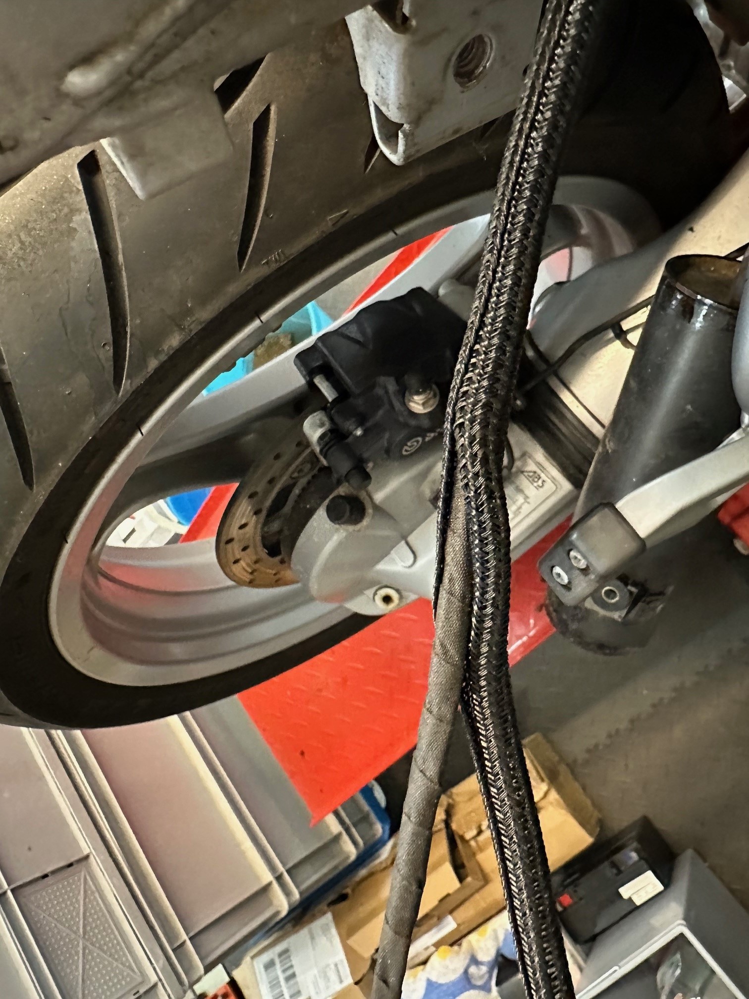

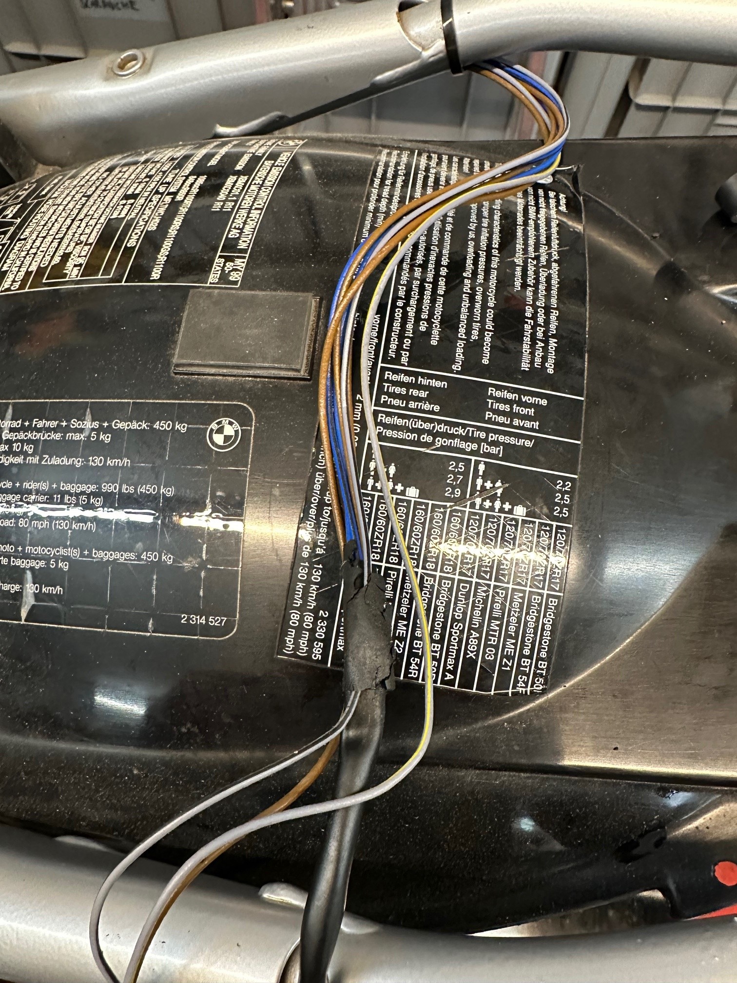

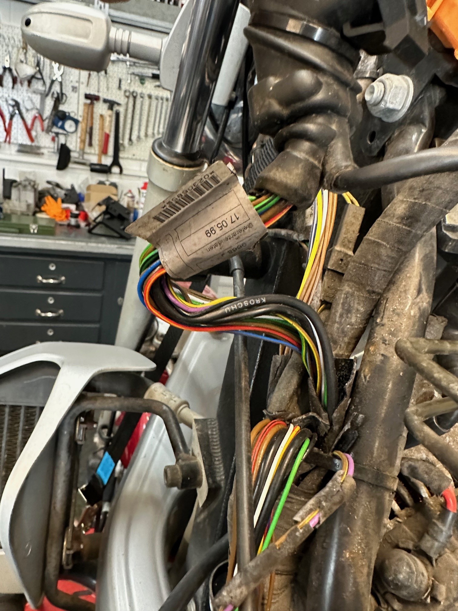

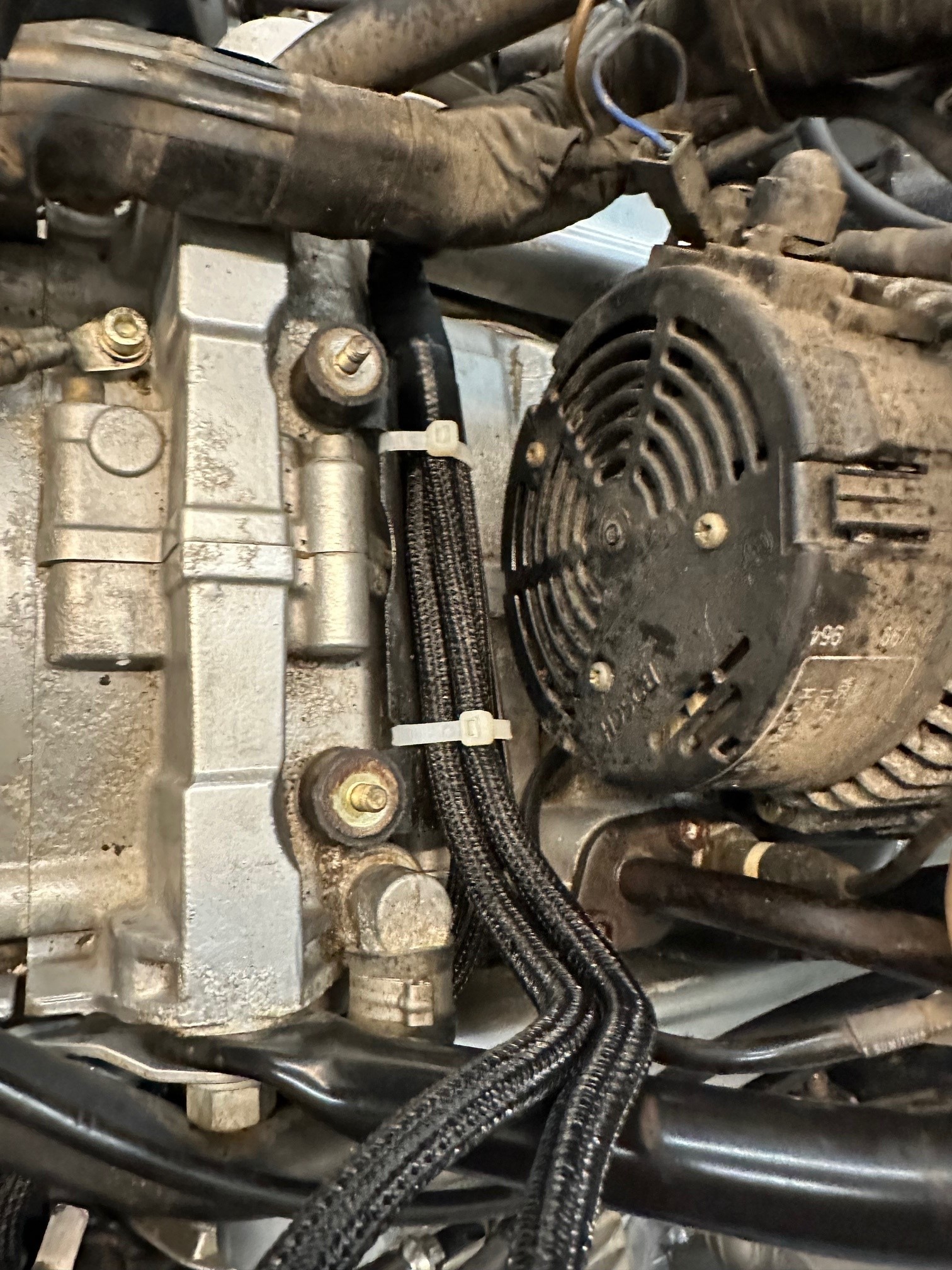

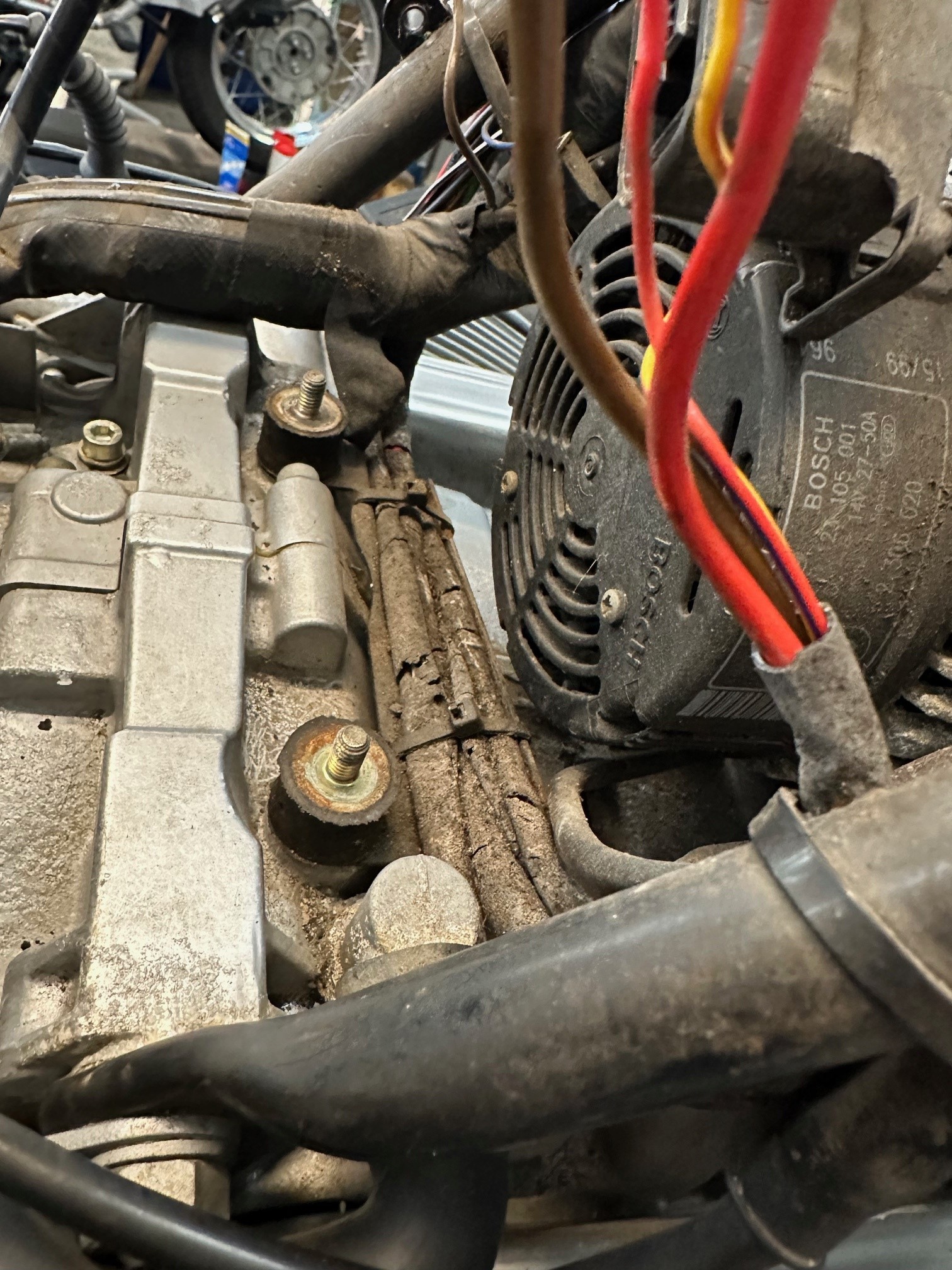

Als 2. große Baustelle entpuppte sich der Kabelbaum. Hier gab es nicht nur im Lenkkopfbereich, wo UV-Licht hinkommt, sondern auch in den verdeckten Bereichen komplett zerbröselte Bourgierrohre:
Das ist wohl ein typisches Problem aller BMW-Kabelbäume ab Mitte der 90er. Auch die letzten 2-Ventiler habe damit zu kämpfen. Dort ist die Elektrik aber noch so simpel, dass man an den meisten Stellen mit Auspinnen neue Bourgierrohre aufziehen kann.
Auch hier wäre sicher bei einigen Kabelzweigen ein Auspinnen möglich gewesen. Aber speziell die komplexen Multipinstecker an den Steuergeräten konnte und wollte ich nicht auspinnen. Hier war mir das Beschädigungsrisiko sowie das Risiko von Fehlpositionierungen bei der Wiedermontage zu gross.

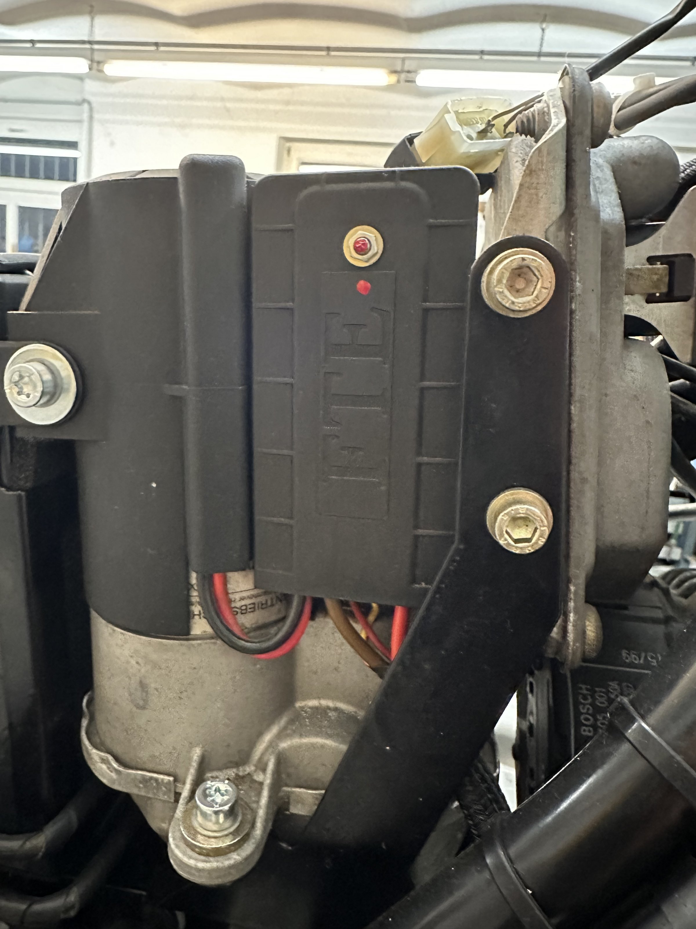

Für die Zugänglichkeit musste aber trotzdem vieles demontiert werden, so auch z.B. der ABS-Block.

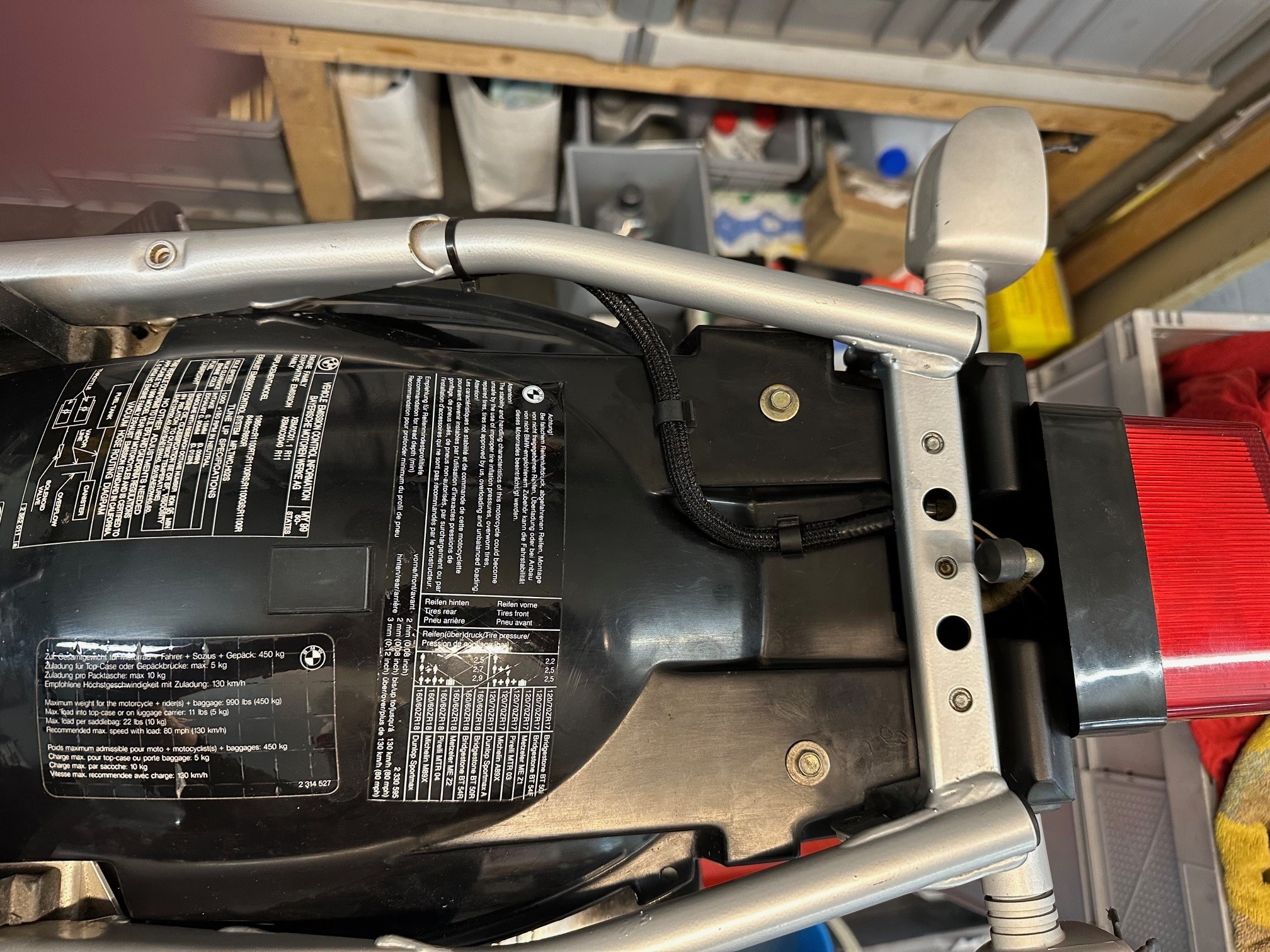

Um die eigentlichen Adern nun wieder halbwegs solide zu schützen, habe ich die Aderstränge erst mit "Coroplast"-Gewebeband* umwickelt und danach mit geschlitztem, selbstschliessenden Kabelschlauch von "Alex Tech"* ummantelt.
An den Enden habe ich dann noch den Kabelschlauch mit selbstverschweissendem Isolierband fixiert.
Die Durchstossöffnung am Anschlusskasten des ABS-Blocks habe ich dann nach der Wiedermontage mit einer Schraube verschlossen. Die Idee ist, bei erneutem Demontagebedarf (den ich fast befürchte, da ich nicht weiss, ob der ABS-Block noch funktioniert) nach Lösen der Mutter mit dem innenliegenden Schraubenkopf den innenliegenden Verschlusshhaken wegdrücken zu können.
Herzliche Grüsse, Andreas

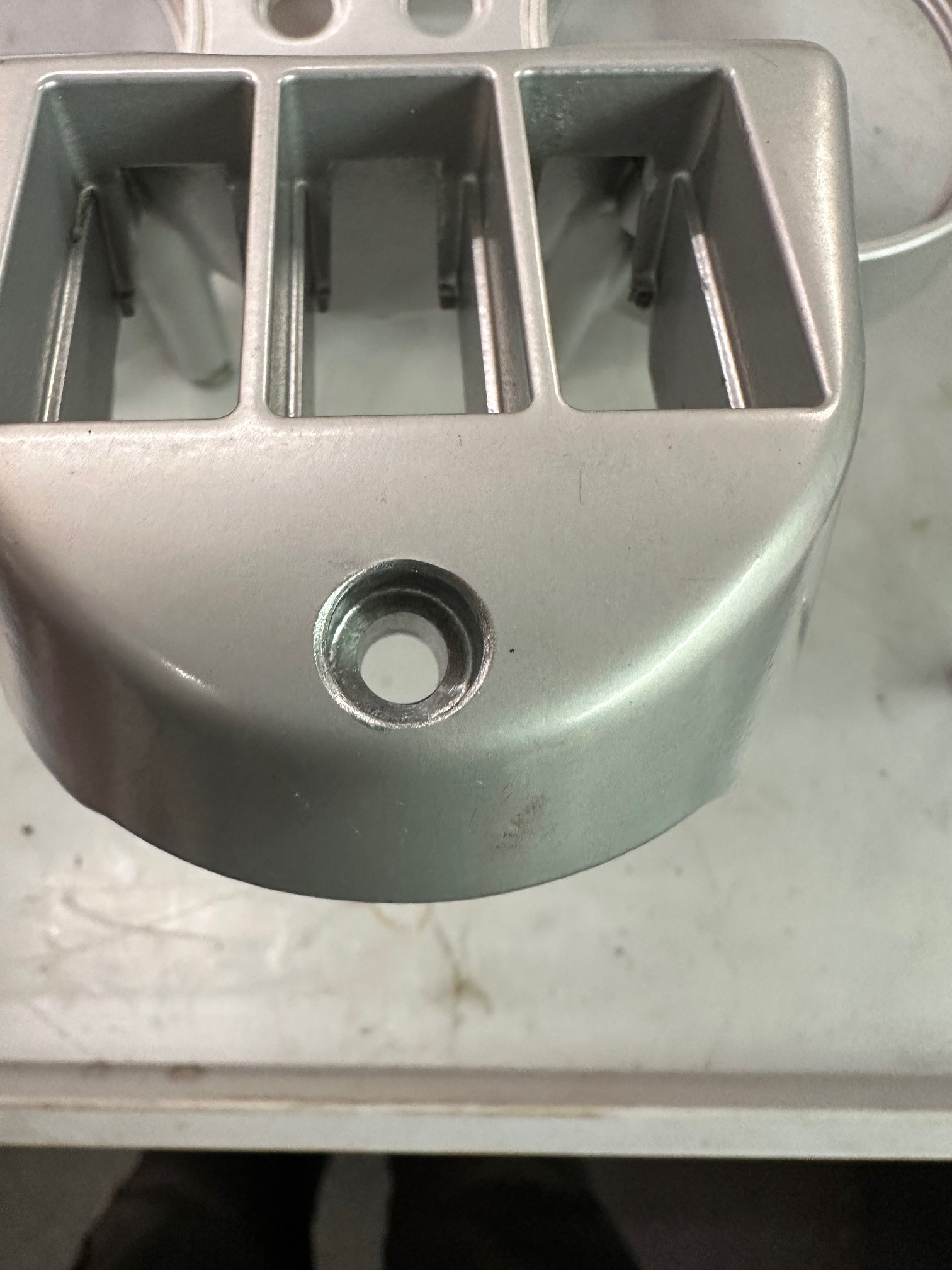

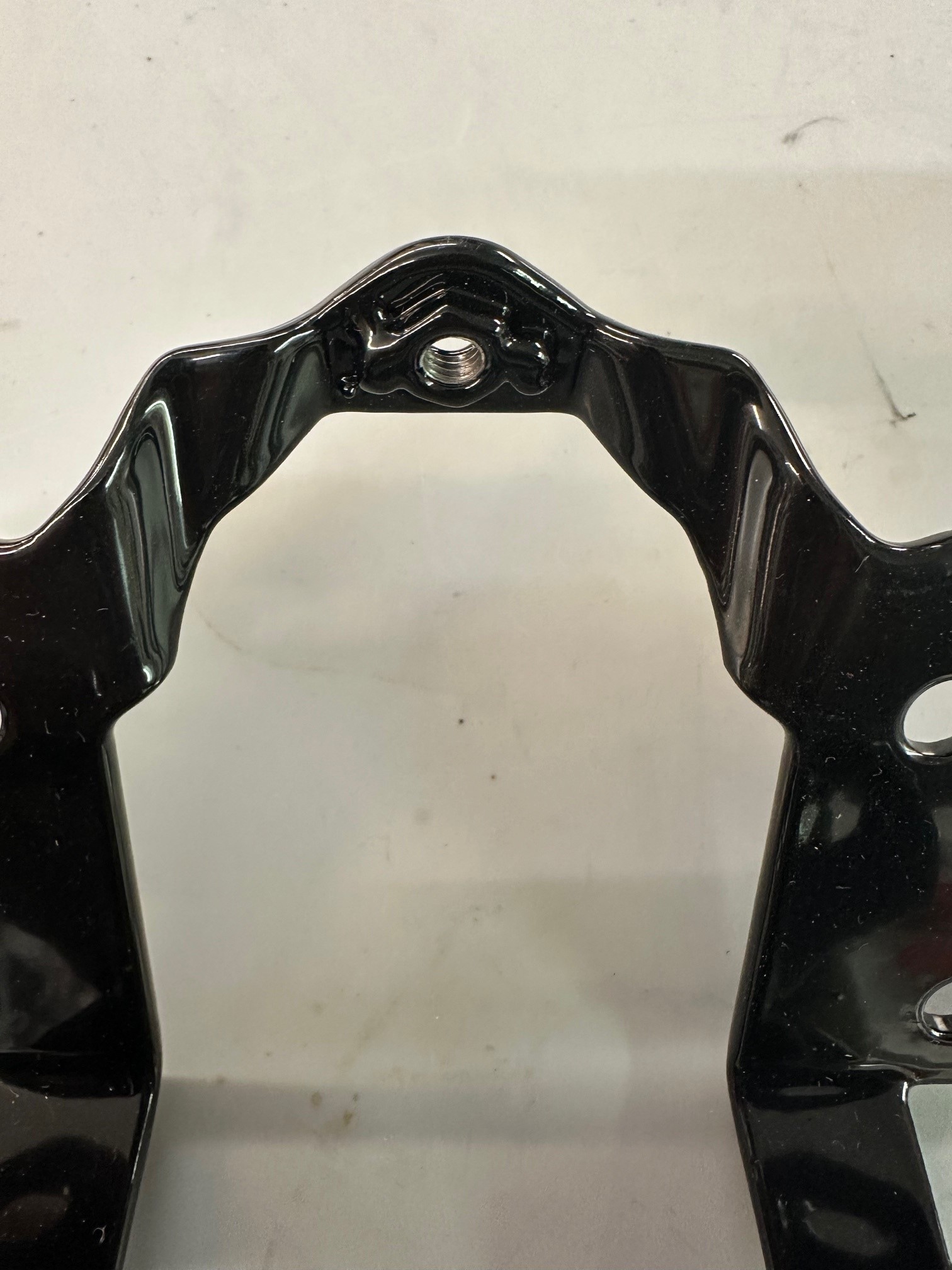

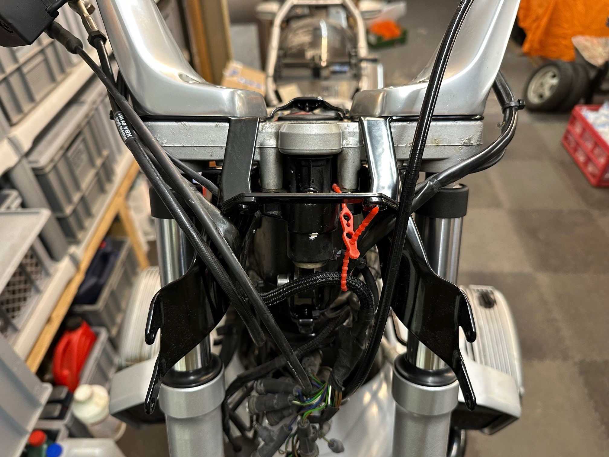

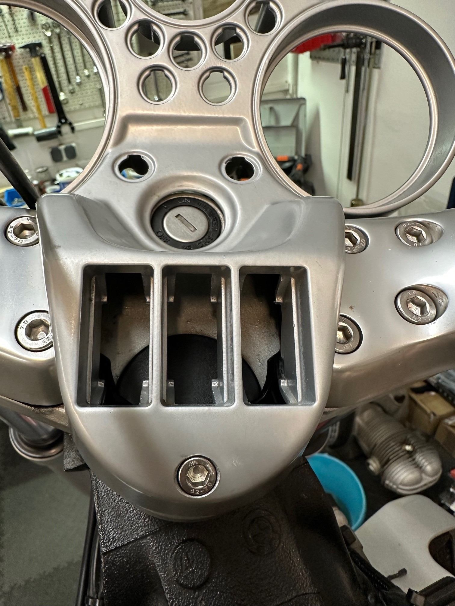

Um den Instrumententräger/die Instrumentenbrille abnehmen zu können, sind nicht nur Blinker und Scheinwerfer vorher zu demontieren, sondern sogar die beiden Lenkerstummel! Da die Instrumentenbrille von unten am sogenannten "Halter Instrumententräger" festgeschraubt ist, muss dieser mit dem Instrumententräger zusammen demontiert werden. Der Halter geht aber nur ab, wenn die Lenkerstummel demontiert sind. D.h. man demontiert entweder auch noch die Kabel und Bowdenzüge zu den Lenkerschaltern oder man benötigt viele Helfer, die die eigentlich unnötigerweise zu lösenden Teile kurz halten. Um es weiter zu komplizieren, sind auch noch die Schalter für Warnblinker, ABS und Griffheizung nicht nach innen demontierbar und die Anschlusskabel sind unter dem Tank angesteckt und damit muss auch der Tank noch runter. Ich persönlich finde den Aufbau der Frontpartie im Hinblick auf Montage/Demontage und Reparaturfreundlichkeit ziemlich undurchdacht.
Um es zumindest ein wenig zu vereinfachen, habe ich diese eine (1!) Schraube, die für diesen ganzen Umweg verantwortlich ist, auf "Außenverschraubung umgebaut. D.h. ich habe eine Mutter am "Halter Instrumententräger angeschweisst und eine angesenkte Durchgangsbohrung im Instrumententräger angebracht:
Jetzt können Halter, Lenker, Scheinwerfer, Blinker etc. der Reihe nach angebaut werden und man muss nicht mit mehreren Komponenten gleichzeitig manövrieren. Und sie können angebaut bleiben, wenn die Instrumentenbrille angenommen werden soll.

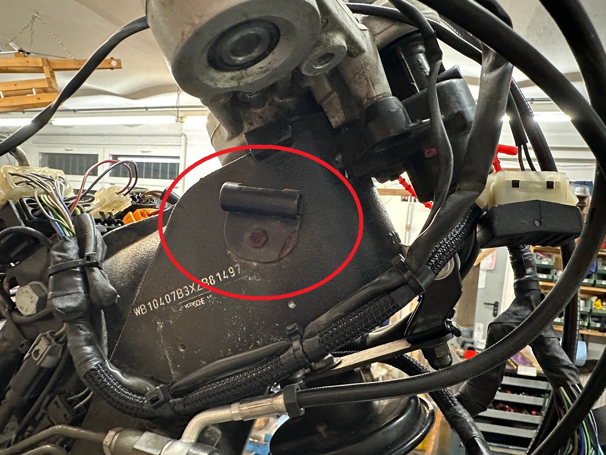

Bei den Arbeiten an der Frontpartie bin ich auch noch über eine Schelle am Rahmenkopf "gestolpert", deren Sinn sich mir nicht erschließt und bei der mir auch der ETK nicht geholfen hat. Hier bitte ich um Eure Tipps und Hinweise - wofür ist diese Schelle gedacht?

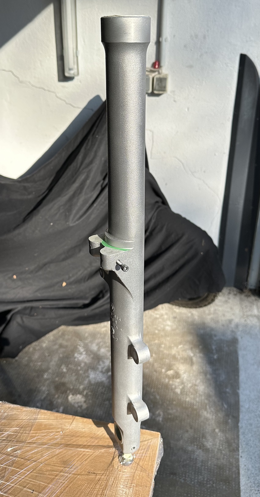

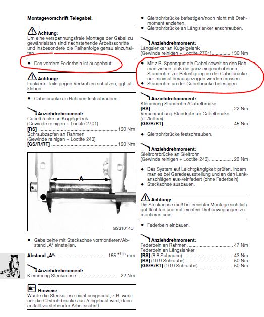

Die recht verwitterte Frontpartie musste leider ziemlich vollständig zerlegt und überarbeitet werden.

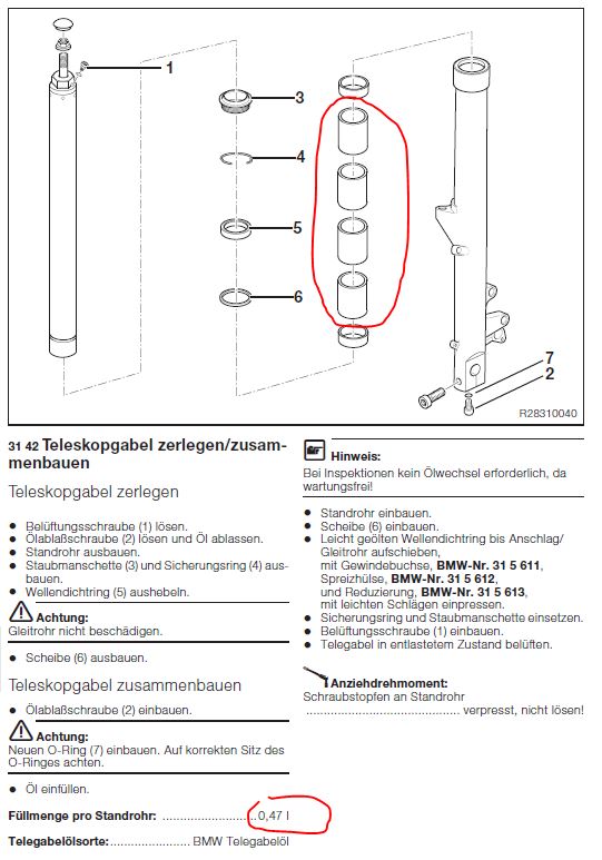

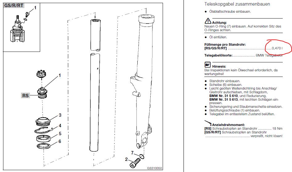

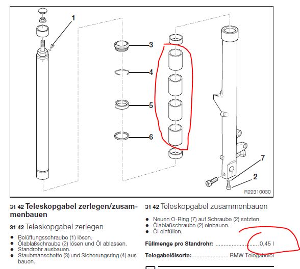

Bei der Gabel bedeutete dies, die rostpickeligen Standrohre durch gute Gebrauchtteile zu ersetzen. Die Tauchrohre habe ich dann auch gleich frisch lackiert und aufgrund eingedrungener Feuchtigkeit neue obere Gleitbuchsen, Dichtringe und Staubkappen verbaut. Bei der Neubefüllung mit SAE10 hatte ich das Phänomen, dass bei einer Befüllung mit den 470ml aus dem WHB bei vollständig zusammengeschobener Gabel bereits Öl aus den Entlüftungsöffnungen gedrückt wurde. Allerdings ist meine Gabel die Version mit den 4 übereinandergestapelten Kunststoffhülsen (welche ja Volumen beanspruchen). Im WHB R11xx ist eine Gabel ohne diese Kunststoffhülsen abgebildet. Das WHB für die R1150R zeigt eine Gabel mit 4 Kunststoffhülsen und ebenfalls 470ml Sollbefüllung, das WHB für die R1150RT zeigt eine Gabel mit 4 Kunststoffhülsen und einer Sollbefüllung von 450ml.

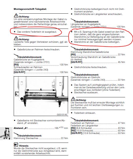

Ich habe die Befüllmenge bei meiner R1100R jetzt reduziert, bis bei vollständig zusammengeschobenem Gabelholm kein Öl mehr aus den Entlüftungsöffnungen austrat. Es sind jetzt ungefähr 440ml pro Seite drin und die Luftkammern sind angeglichen.
Frage: Gibt es Eurerseits Einwände mit dieser geringeren Füllmenge zu fahren?

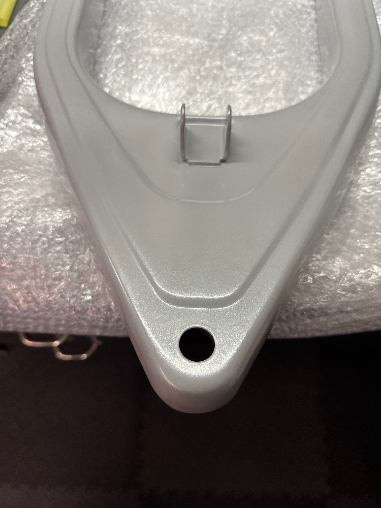

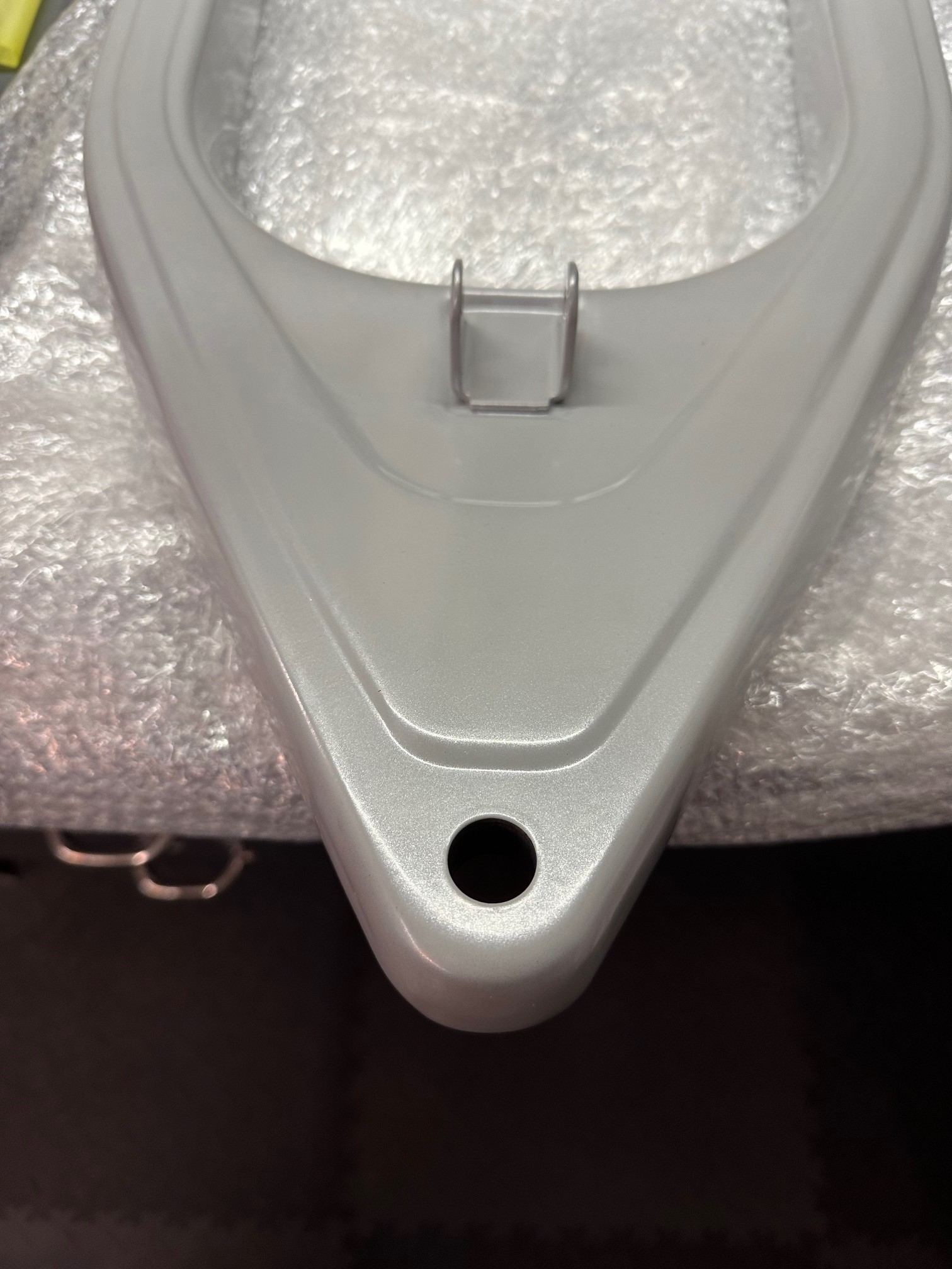

Der Längslenker wurde händisch von Schweißperlen aus der ursprünglichen Fertigung befreit, entlackt, gestrahlt und dann frisch pulverbeschichtet und mit neuen Kugellagern und Dichtringen versehen.

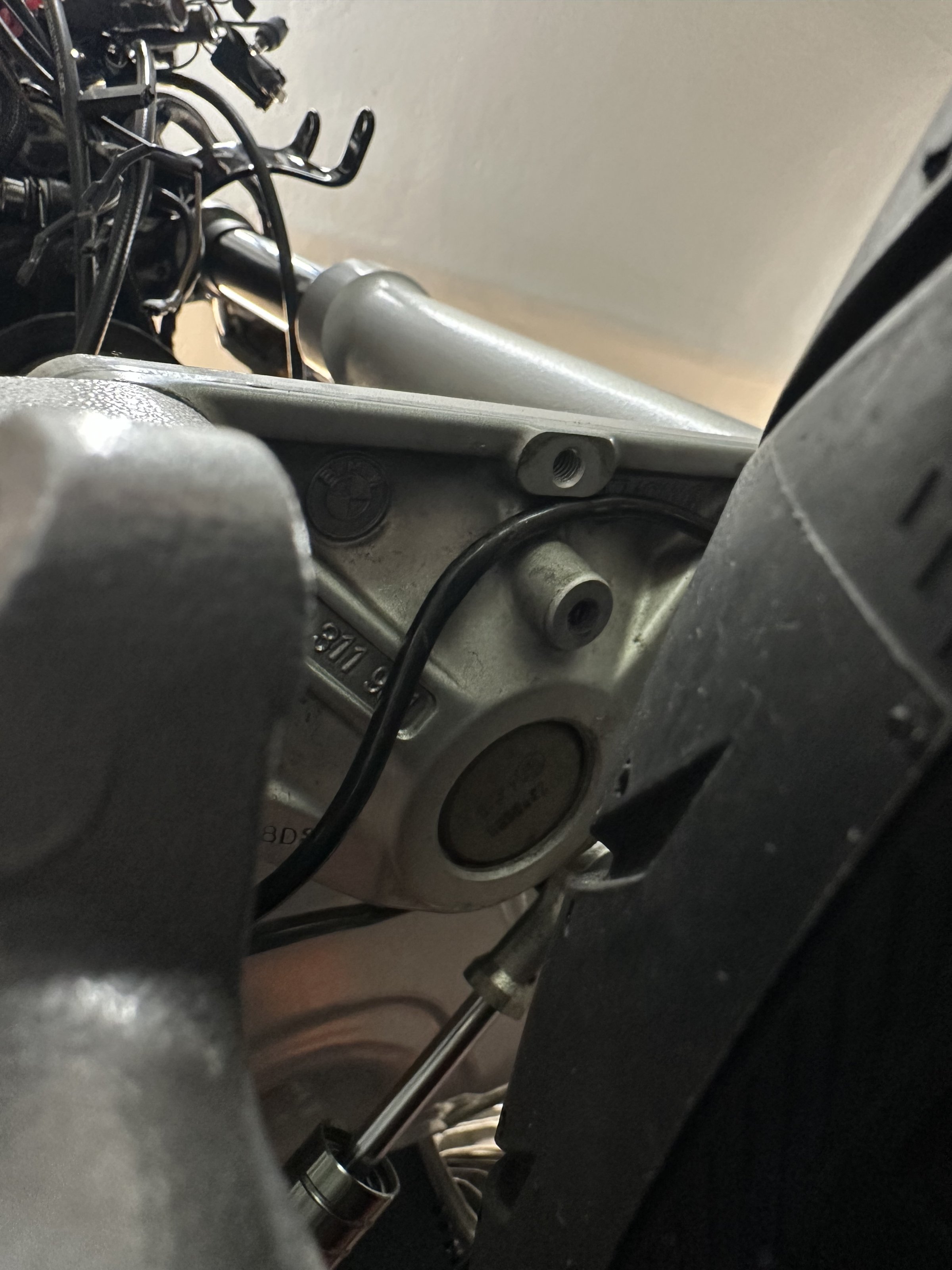

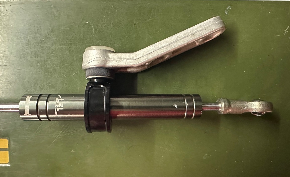

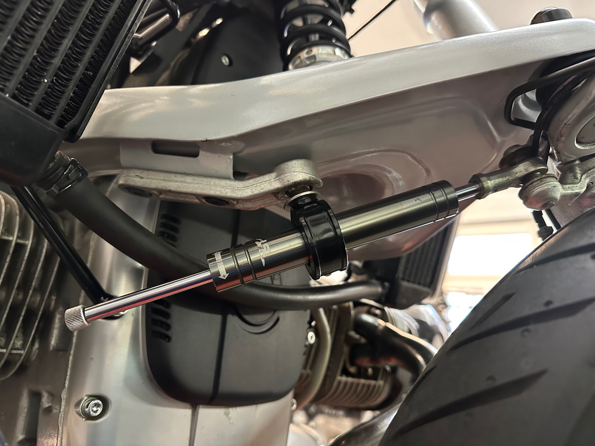

Der Lenkungsdämpfer war leider undicht und aufgrund von Rostpickeln auf der Dämpferstange leider nicht mit neuen Dichtringen zu reparieren. Hier habe ich nun einen LSL-Dämpfer (Grösse "S"), der im Teileguachten die R1100R aufführt, verbaut. Am Längslenker ist dieser mit einer Motogadget-Schelle befestigt, das die LSL-Schelle nicht mehr zu bekommen ist.

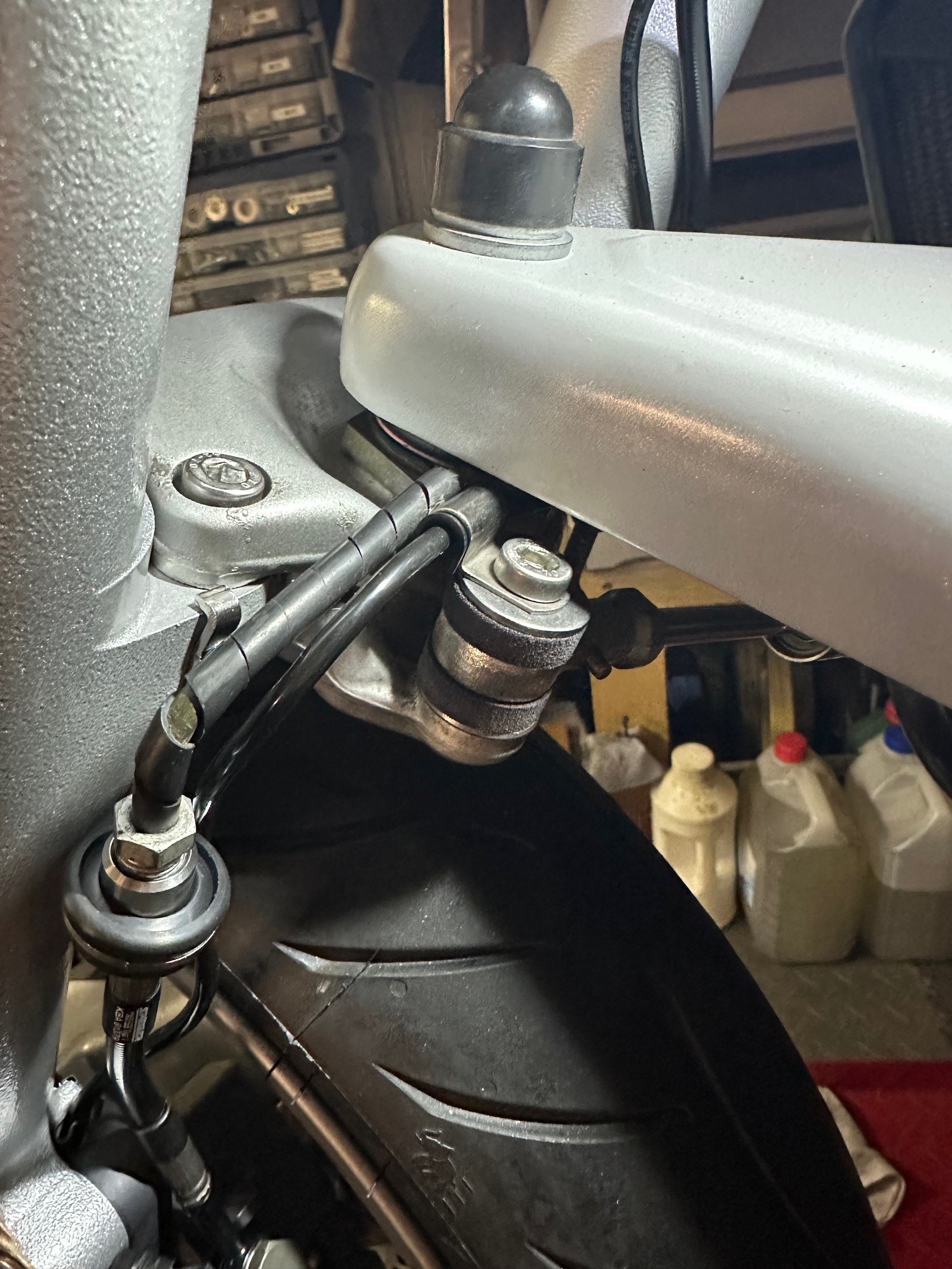

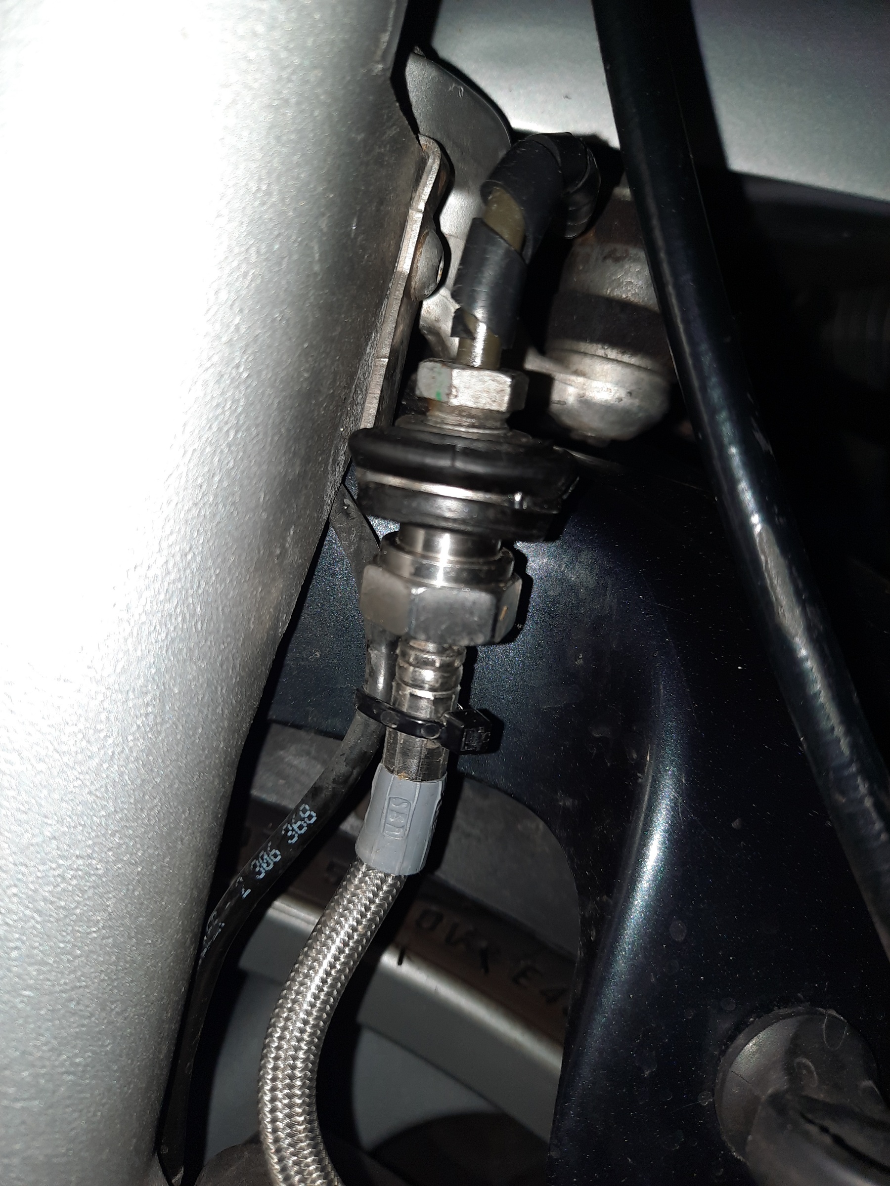

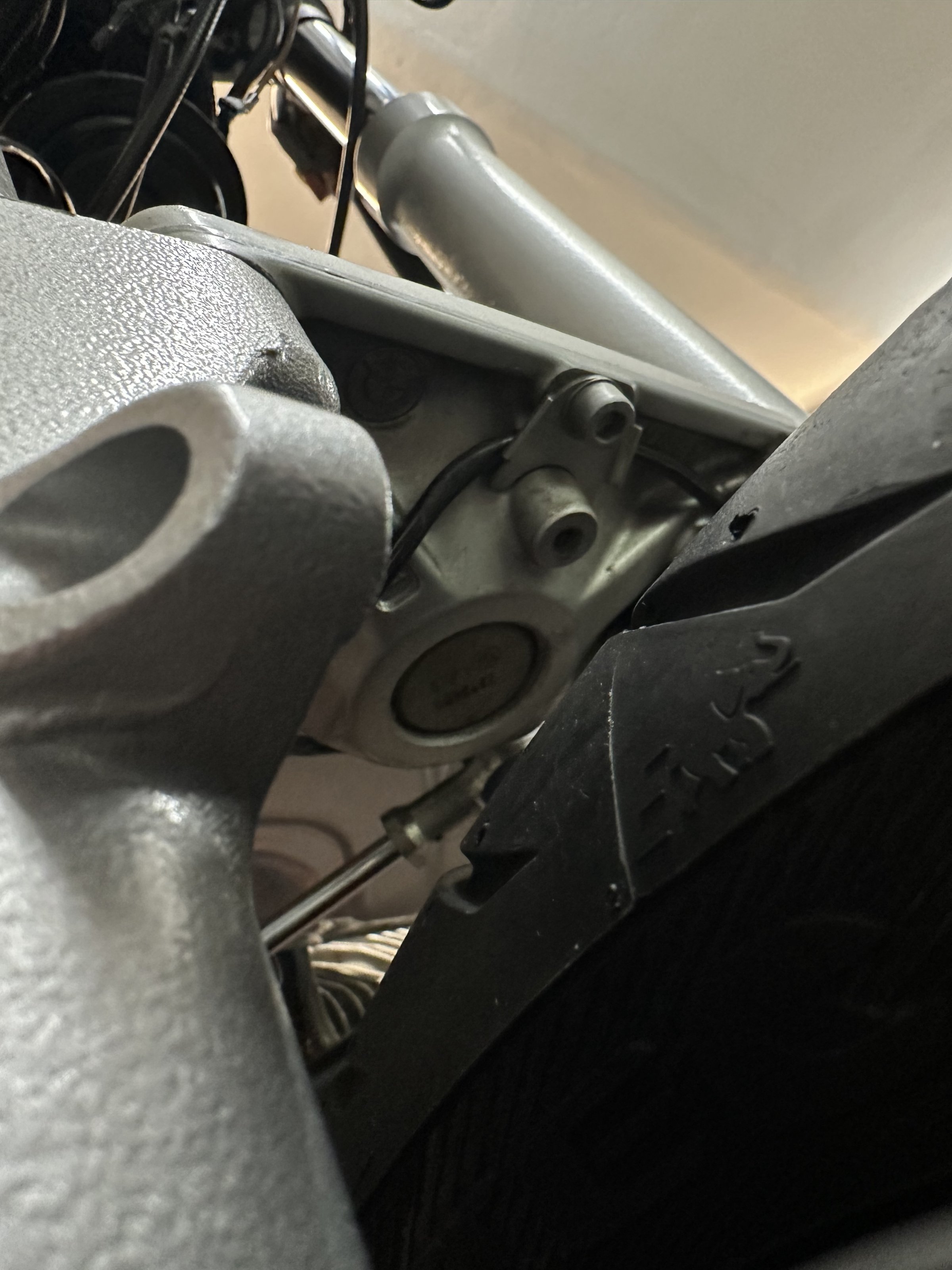

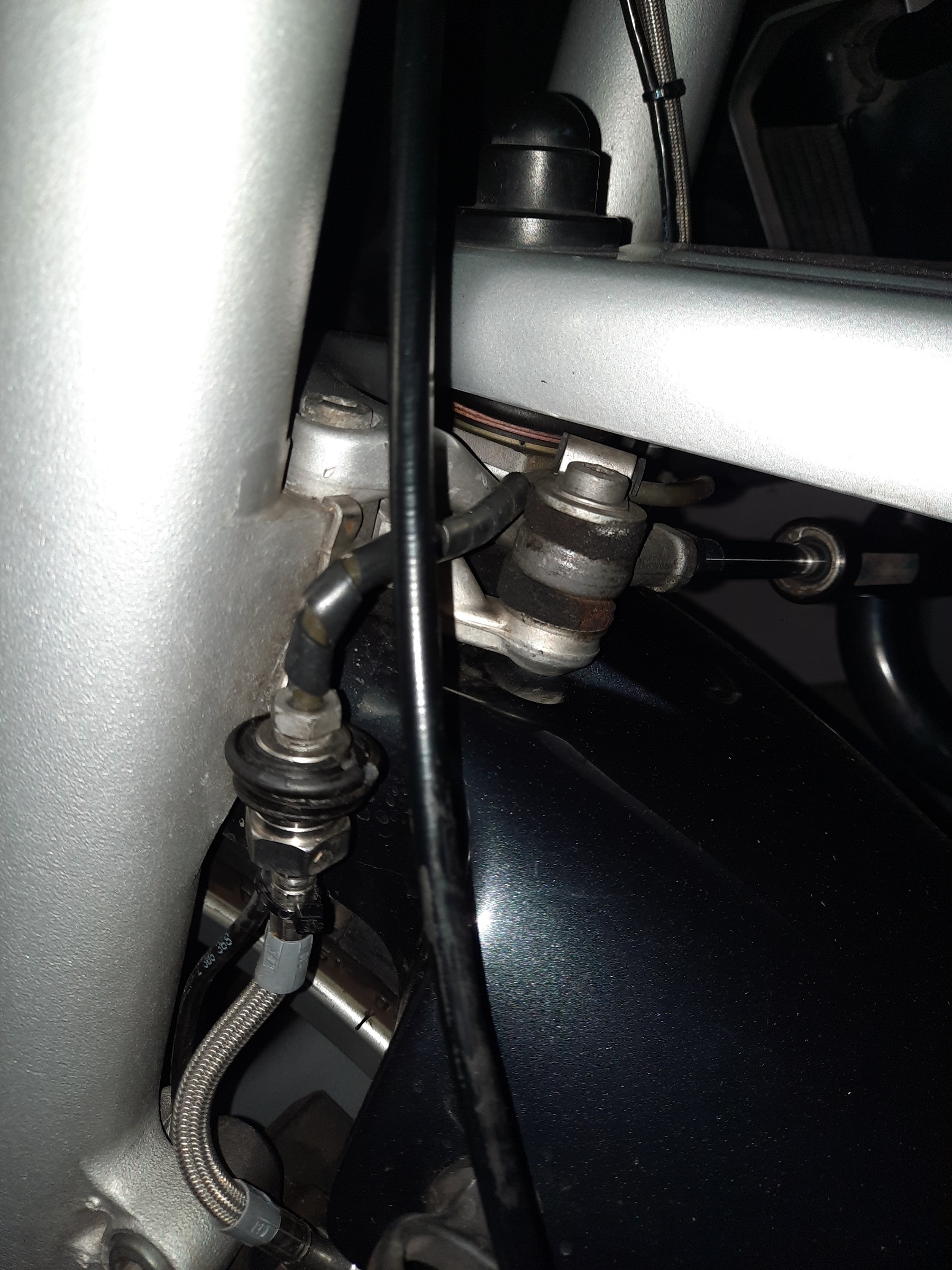

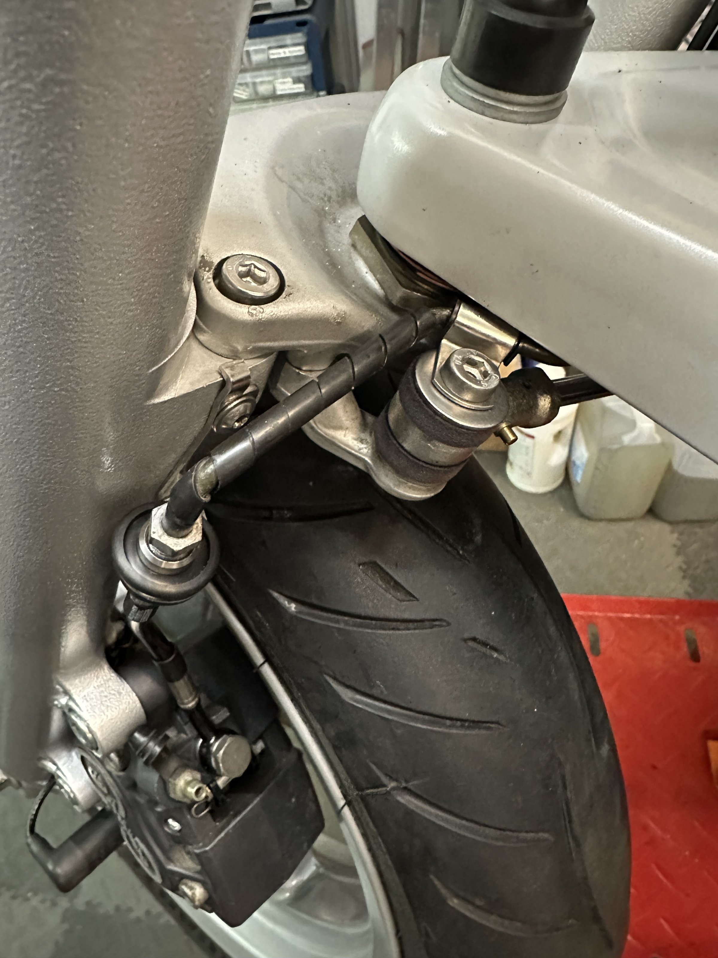

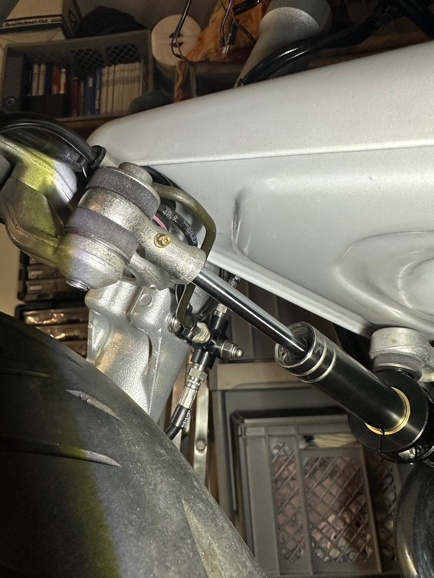

Für die Befestigung der Dämpferstange an der unteren Gabelbrücke benötige ich bitte wieder Eure Hilfe. Speziell möchte ich wissen, wie das Kabel des ABS-Sensors im Bereich der unteren Gabelbrücke richtig verlegt wird, wie die kleine Edelstahlspange unter der Befestigungsschraube verbaut wird und was sie greift (ABS-Sensorkabel oder Bremsleitung?).
Frage: Kann mir hier bitte jemand Bilder der Originalverlegung an einer R1100R zukommen lassen? Also dieser Bereich:

bezetausoer
03.09.2007
2.107
Tach!
Die Schelle muss 90Grad im UZS gedreht werden und damit wird die Bremsleitung! geführt.
Das ABS- Kabel wird unterhalb der "Gabelbrücke" zur anderen Seite gelegt.
Gruß, Bernd
eschild
eschild
21.11.2024
45
Hallo Bernd,
hab‘s korrigiert. Danke nochmals!
Irgendjemand noch eine Meinung zum reduzierten Füllstand im Telelever?
Warum füllst Du die Menge denn nicht bei ausgefahrenen Rohren ein? Steht das irgendwo im Handbuch, daß man das so machen soll, wie es üblicherweise bei "normalen" Telegabeln Vorschrift ist?
Habe selber nicht dort nachgesehen, aber unterstelle, daß im Handbuch von der Füllung im betriebsnahen Zustand ausgegangen wird.
Das Öl dient in den beiden Holmen ja "nur" zur Schmierung, quasi damit es dort nicht nach einer Weile zu "quietschen" beginnt, hat aber so gut wie keinen bzw. nur minimalen, vernachlässigbaren Einfluß auf das Feder und Dämpfungsverhalten des Telelevers (obendrein, wenn man die Hinweise im Handbuch zum Druckausgleich beherzigt).
Insofern schütte die vorgegebene Menge rein und gut ist's imho. Ich habe mir damals (an der GS) dazu gar keinen Kopf gemacht, sondern bin einfach streng nach Buch vorgegangen, im Unterschied zu einer Oberseite-unten-Gabel an einem anderen Moped (aka Upside down), wo dieses von Dir praktizierte Vorgehen richtig und mehr als sinnvoll ist.

Hallo Karl-Heinz,
Einfüllen kann ich das Öl nur in das Tauchrohr bei ausgebautem Standrohr, da der obere Stopfen im Standrohr ja verpresst und nicht lösbar ist. Hier passen natürlich 470ml rein. Danach ist das Standrohr zu montieren. Während der Gabelmontage sind die Standrohre dann bei einem Arbeitsschritt voll einzutauchen:
Hierbei kommt bei mir bei 470ml Füllmenge das Öl aus den Entlüfterschrauben, welche noch nicht verschlossen sind, da die "Belüftung" ja im entlasteten Zustand erfolgen soll.
Beim markierten Auszug aus dem Handbuch geht es aber nicht ums Öl, sondern um die Montageschritte.
Es gibt hier im Forum dazu schon mehrere, teils sehr ausführliche Threads. Einen habe ich gerade herausgesucht, aber mit etwas mehr Aufwand findest Du noch einige weitere, die zum Teil sehr informativ sind, und darin steht's auch nicht anders, als ich es Dir nahezubringen versucht habe.
Die 470 ml sind in jedem Fall unterzubringen. Übrigens ist die Ölviskositätsangabe der BMW Telegabelöle nicht eindeutig, denn die wurden im Verlauf der Zeit seit der Erstellung des Handbuches wiederholt geändert. Weiß ich aus eigener Erfahrung ganz sicher. Aber auch das dürfte für das vorliegende Einsatzgebiet des bloßen Entquietschens der Holme nachrangig sein.
Die Telelever der früheren 4V-Modelle (also R11x0, R1200) sind mindestens prinzipiell gleich und die Arbeitsschritte sind problemlos übertragbar oder gar gleich. Dies nur als Anhalt zu einer eventuellen vertiefteren Suche danach hier im Forum.

Hallo Karl-Heinz,
Danke für Deine Empfehlung und den Lesestoff! Ich nehme mit, dass Du trotz der Unterschiede zwischen WHB-Abbildung (ohne ölverdrängende Kunststoffbuchsen) und verbauter Gabel (mit ölverdrängenden Kunststoffbuchsen) eine Füllmenge von 470ml empfiehlst und die Ölmenge nicht reduzieren würdest.
Trotzdem habe ich den Eindruck, dass ich meine Frage nicht ausreichend klar habe rüberbringen können. Mir ging es nicht um die Funktionsweise des Telelever oder das Montagevorgehen. Das ist mir aus dem WHB klar und logisch. Und logisch ist auch, dass ich 470ml in das Tauschrohr reinbekomme und, solange ich die Standrohre nicht vollständig einschiebe, kein Öl rausdrückt. Klarer formuliert hatte ich mir folgende Fragen gestellt:
1. kann es sein, dass die bei meiner Gabel verbauten Kunststoffhülsen (die das WHB für die R1100R nicht zeigt bzw. nicht berücksichtigt) so viel Ölvolumen verdrängen, dass die Füllmenge von 470ml zu gross ist und dadurch die Gabelholme bei vollständigem Zusammenschieben hydraulisch auf "Block" gehen bzw. bei offener Entlüfterschraube das überschüssige Öl "ausspucken"?
2. besteht bei einer Füllmenge von "nur" 440ml die Gefahr, das die Schmierung nicht ausreicht und die Gabel an den oberen Gleitbuchsen Schaden nehmen könnte?
