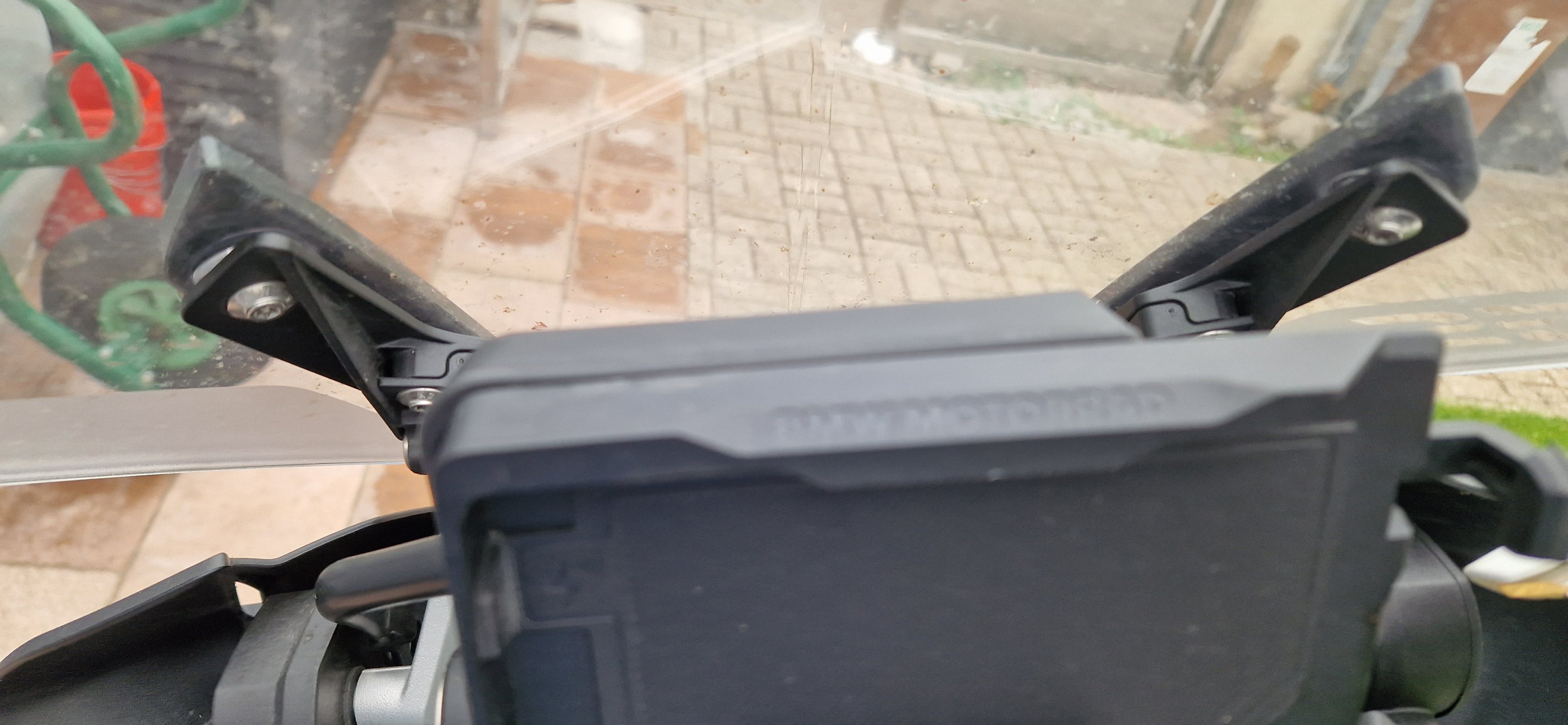

Um meine 1250er GS in den VW T4 zu verladen, muss das Windschild ab und vermutlich die Spiegel und evtl die Navihalterung.
Wie komm ich am besten an die unteren Schrauben vom Schild, ohne etwas zu vermurksen?
Einfach einen langen Torx-Schlüssel nehmen oder gibt es einen Trick?

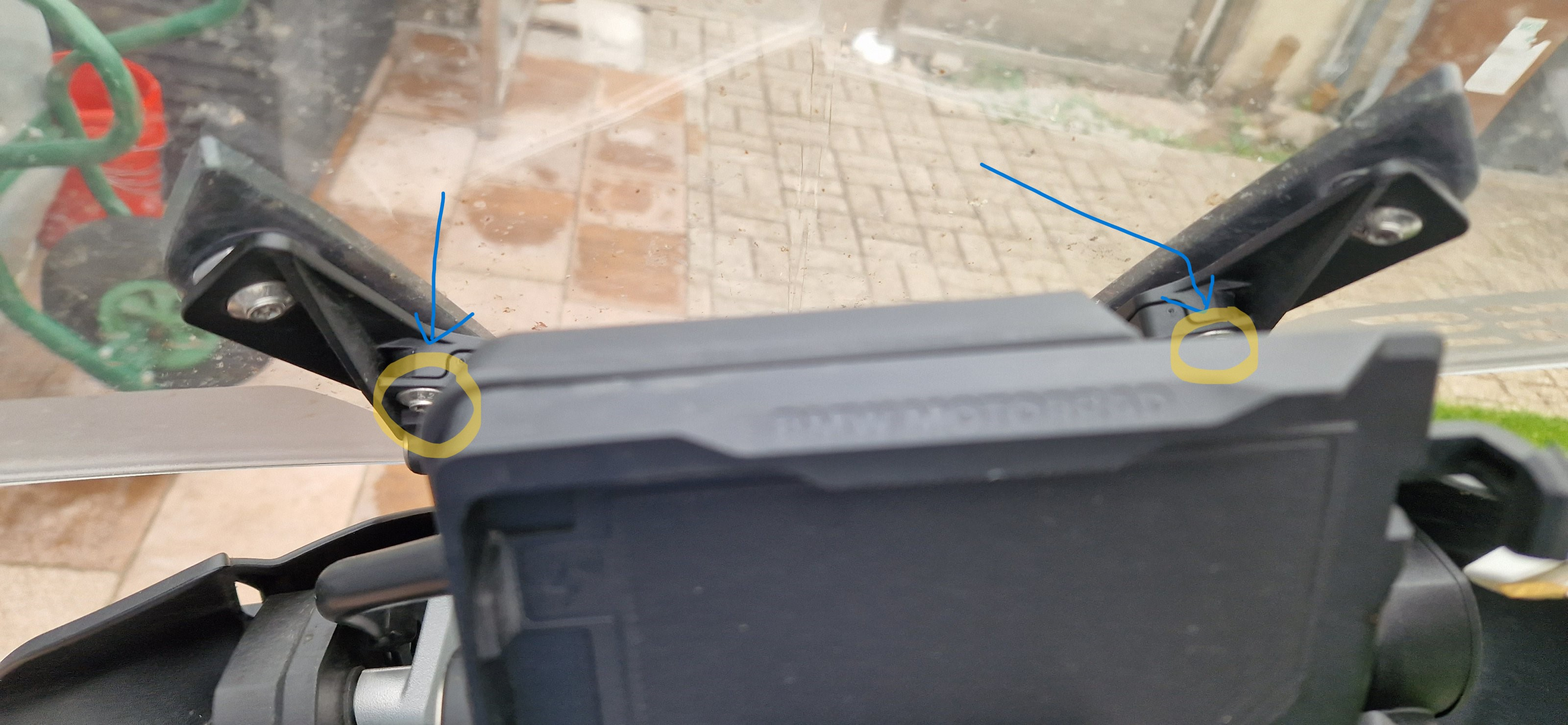

An diese Schraube musst du gar nicht zur Demontage.
Entferne nur die markierten Schrauben und du kannst das ganze Schild aushängen.
Die beiden senkrechten "Streben" verbleiben am Schild und werden bei mir nur zur Generalreinigung abgenommen. (mache Dir dann aber vorher Fotos oder noch besser innen und somit unsichtbar mit Lackstift Markierungen drauf ( re + li + Obenpfeil) dann geht der Zusammenbau einfacher)

Beides falsch. Es sind die beiden Schrauben in der Mitte. Die oberen und unteren Schraubenpaare sind für die Blenden zuständig.

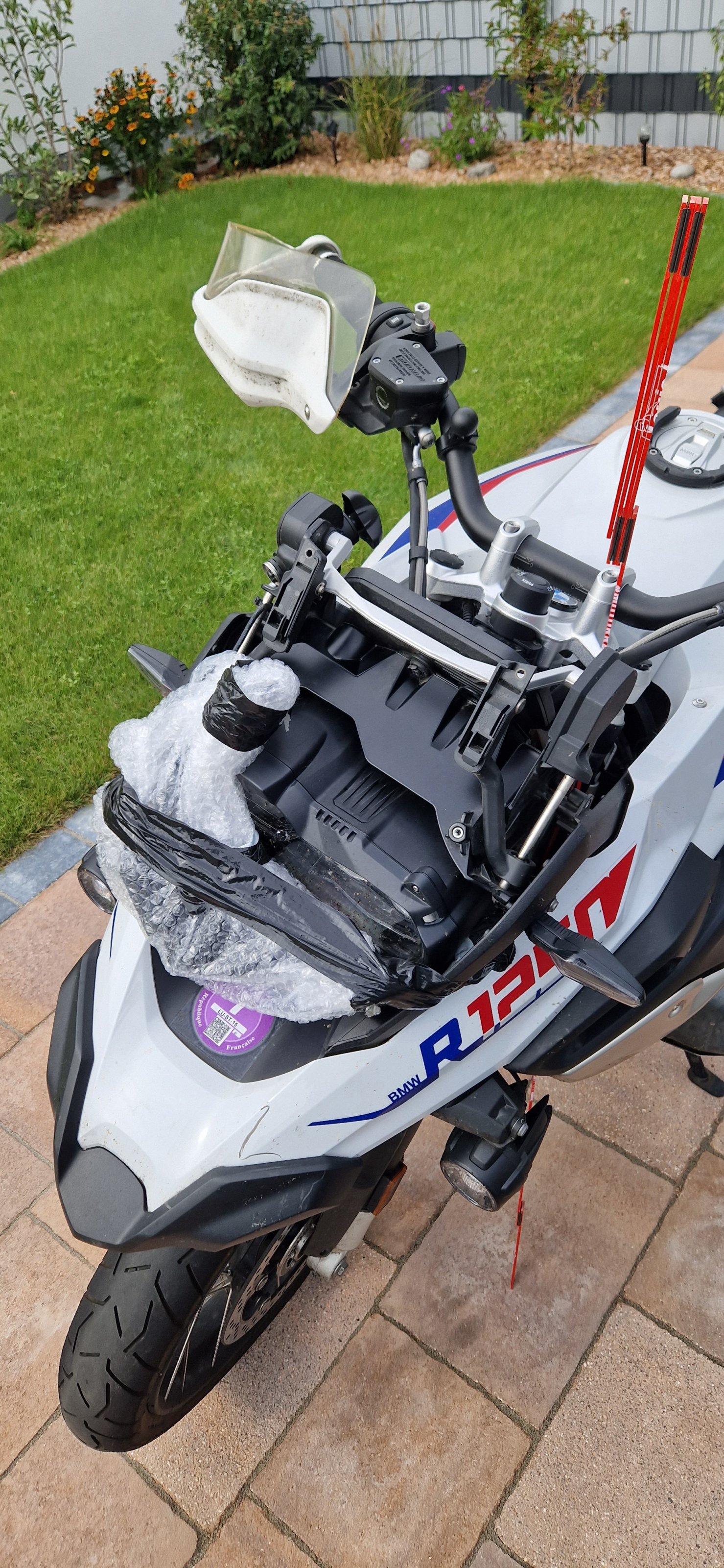

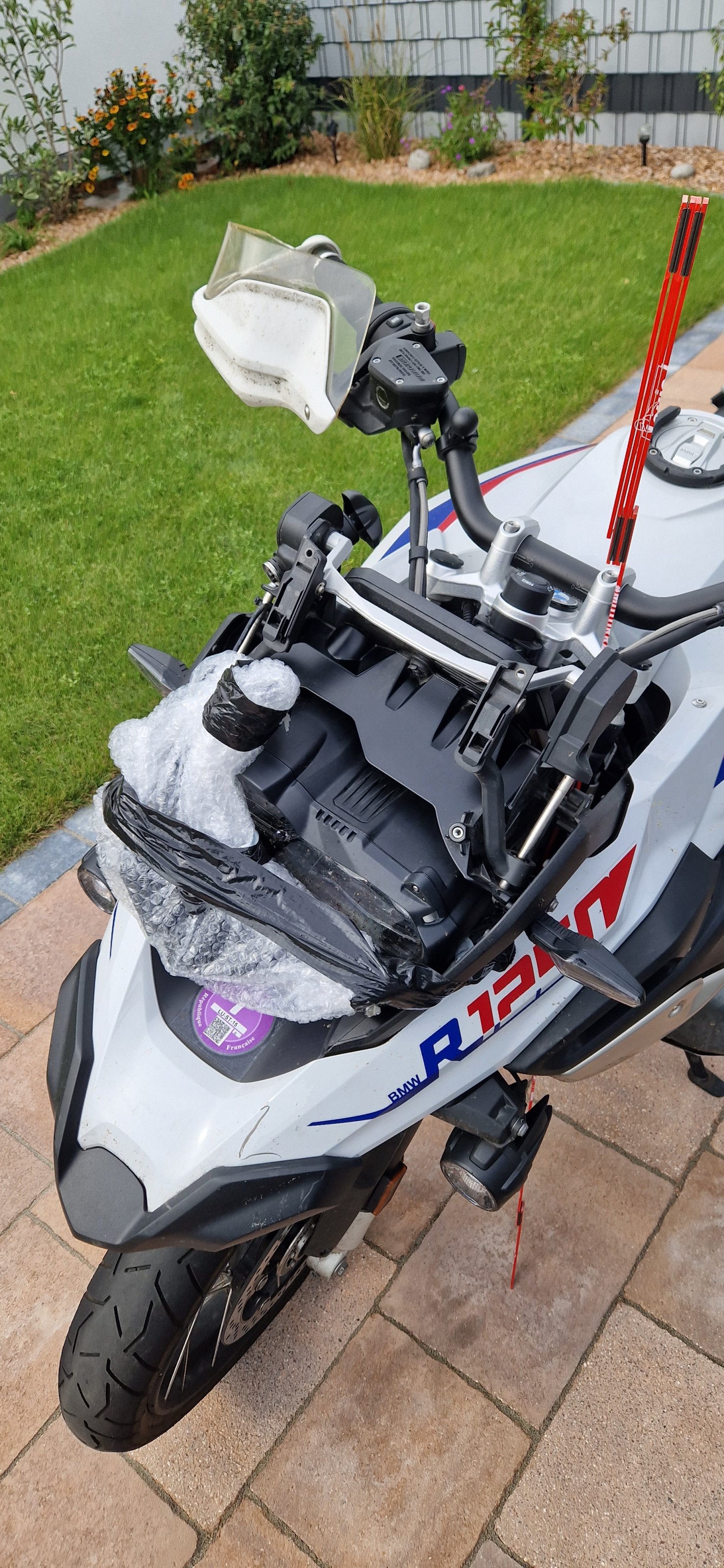

einige gefundene Bilder:
hier, gut zu erkennen, ist die schwarze Kunststoffabdeckung (noch) montiert.
Navi-Halter umgeklappt.

Boah ey, fast schon saugende Passung... Das Einfädeln dürfte nicht ganz ohne sein, oder?

Übung macht den Meister. Zu 80% alleine ein- und ausgeladen. Wichtig ist die eigene, körperliche Beweglichkeit und eine etwas längere Auffahrrampe. Das erleichtert einiges. Irgendwo hier im Forum hatte ich auch mal Videos davon hochgeladen. Nach der "Einfahrt" ist oben wieder genügend Platz.

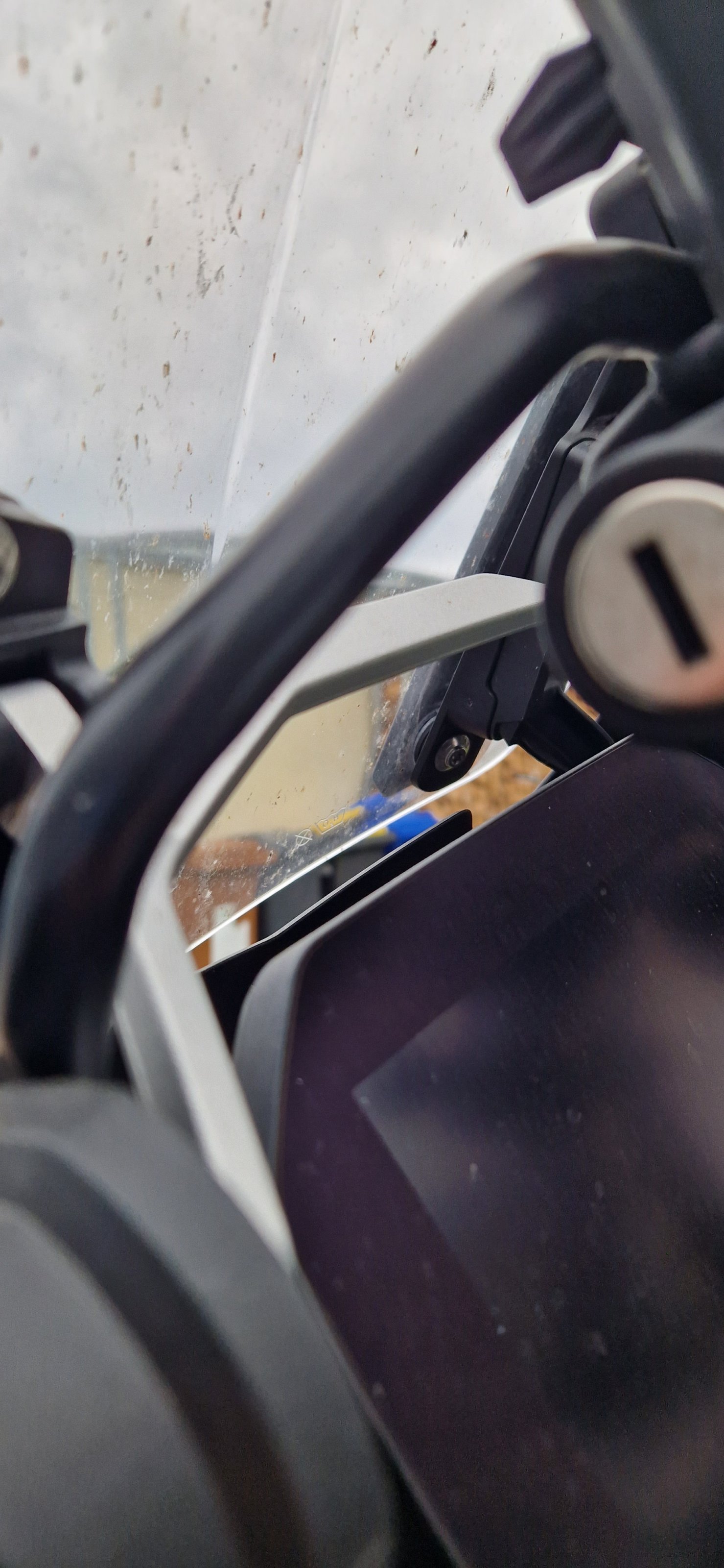

Das mit den Schrauben ist ja echt fummelig.

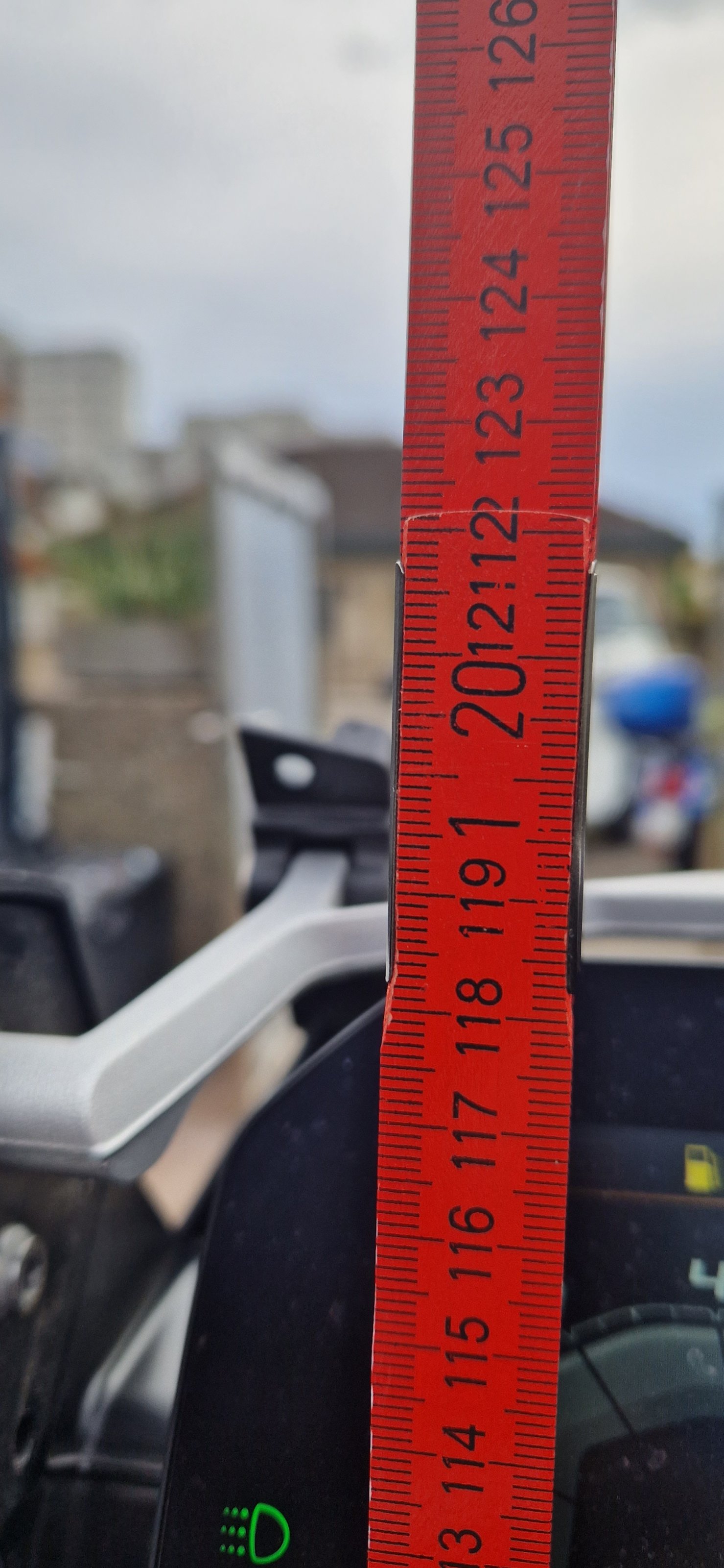

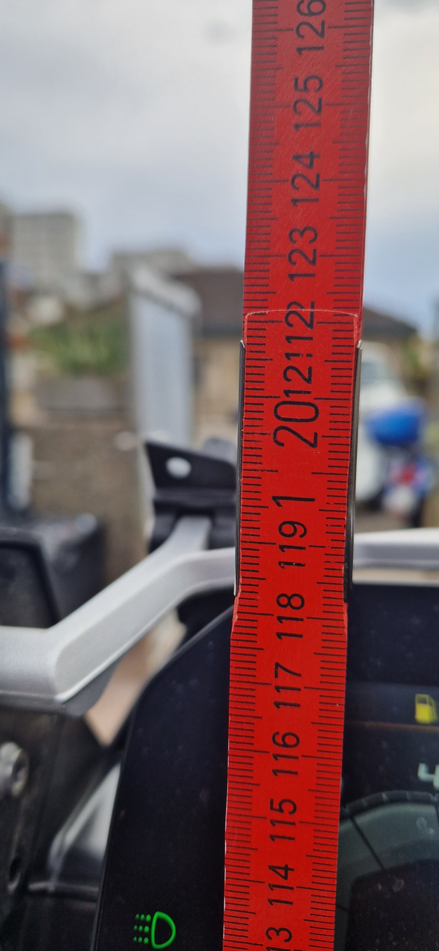

Mit Navihalterung hab ich ca 130 cm Höhe gemessen. Wenn die ab ist, sind es ca 120. Siehe Fotos.
Die Tür am T4 hat ca 128.
Werde später das Einladen mal zu zweit testen. Sollte aber auch alleine gehen. Passende Gurte muss ich noch besorgen.

So, der Test war erfolgreich. Geht sogar mit der montierten Navihalterung. Ginge vielleicht sogar auch noch mit Spiegeln, aber das ist dann sehr knapp und man muss die GS ganz gerade hineinfahren.
Scheibe und Spiegel sind ja schnell abmontiert.
