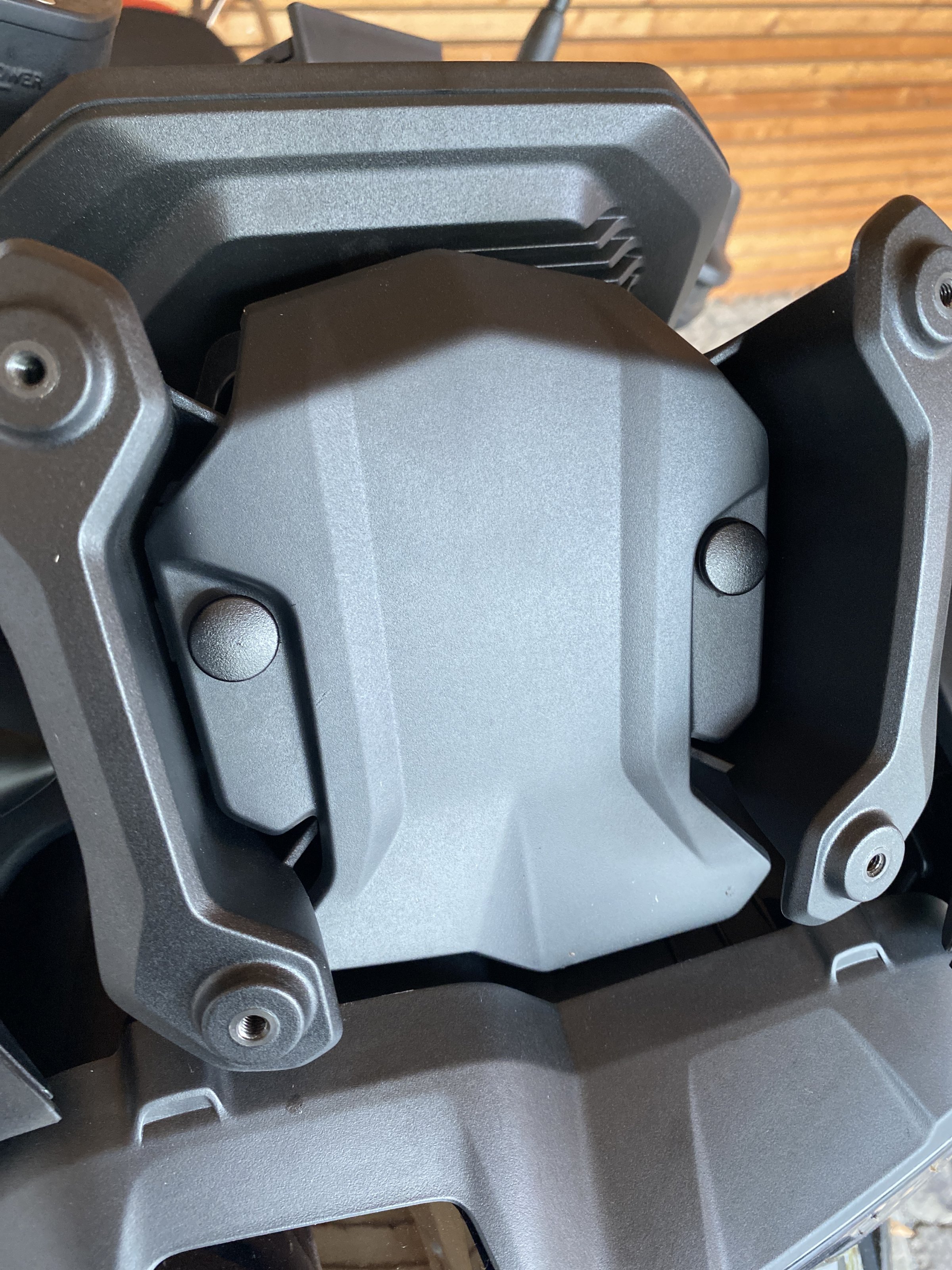

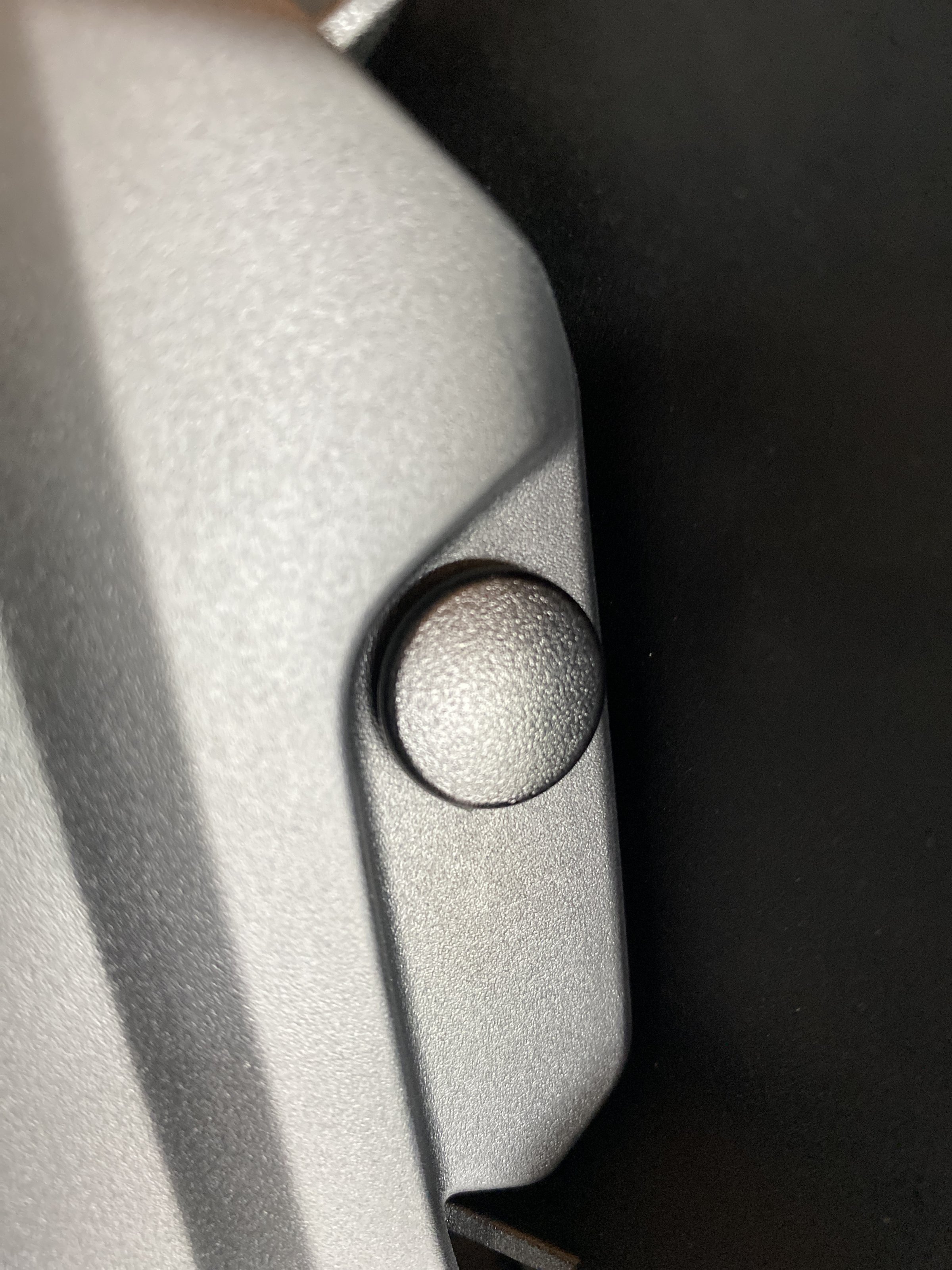

Hi, ich bin drauf und dran mein Windschild zu wechseln. Wie entfernt man den Träger vom Cockpit bzw. wie entferne ich die zwei Plastikkappen? Kann da was abbrechen?
konstruktive Rückmeldung erwünscht. 😉

Gerade nach oben ziehen.
BMW nennt das Spreitzniet. Die Kappe hat mittig einen Stift. Darunter ist so etwas wie … ein Dübel (großzügig interpretiert). Der Stift drückt den Dübel auseinander.

Danke euch für die Rückmeldung. Ich war zu zaghaft. Jetzt hat alles geklappt und ich verkaufe gern hiermit einen Original Windschildhalter kurz sowie die kleine Scheibe der F750 GS.
