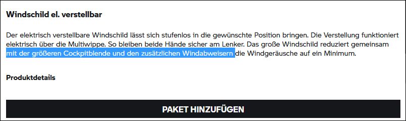

mit den Windabweisern, das steht aber auch eindeutig im Konfigurator.
Hier die dortige Info zum elektr. Windschild im Komfort-Paket:

Hi Karl,
da hast Du recht. Das "Kleingedruckte" hatte ich mir nie geöffnet. Jetzt ist alles klar 👍

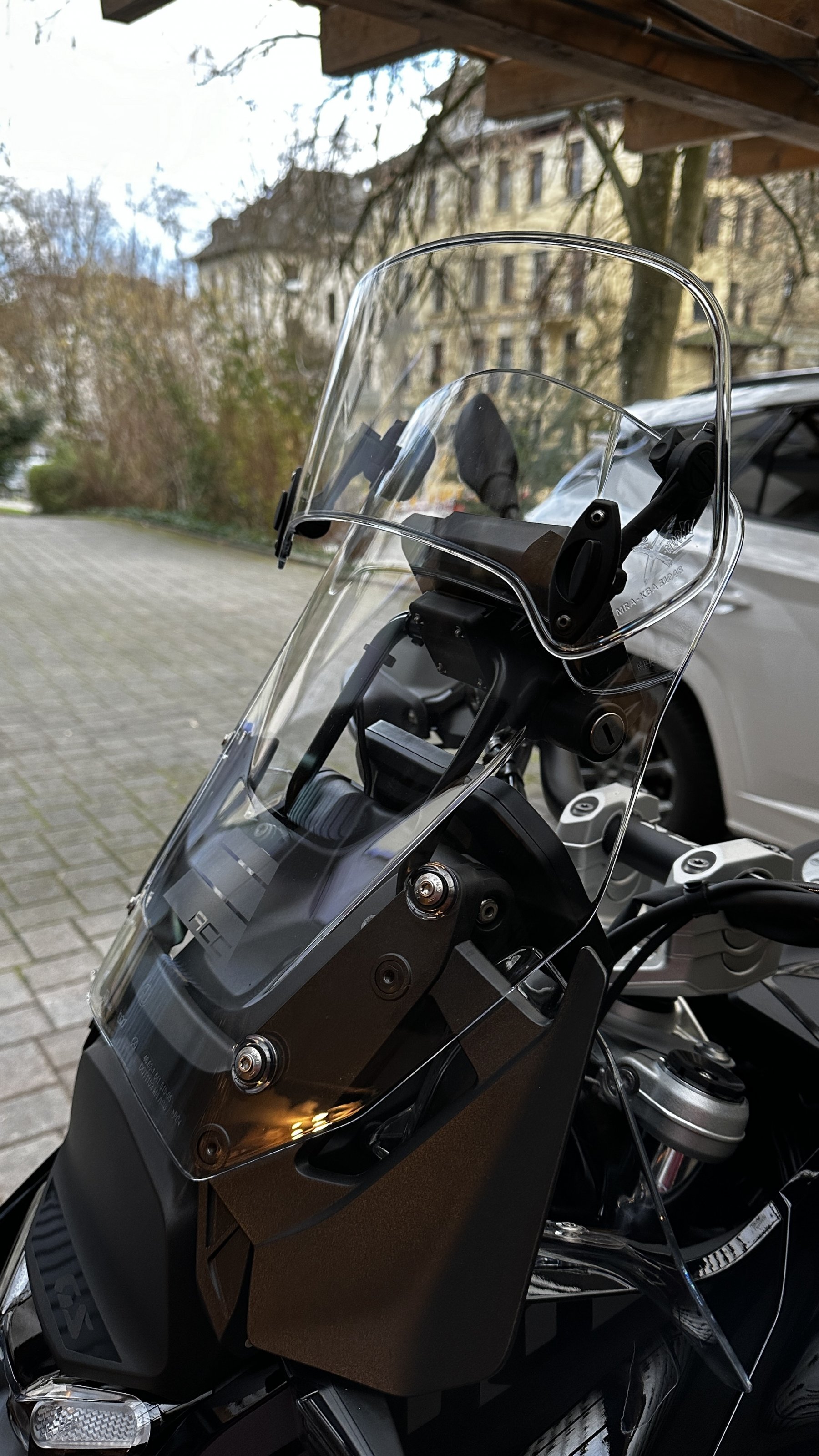

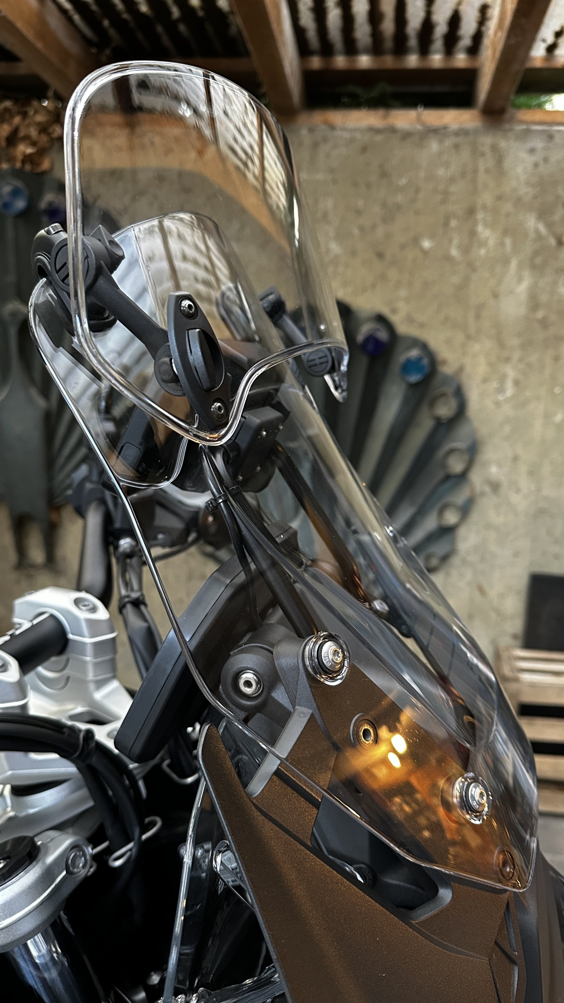

Bei meinen 178 cm gibt es mit der Originalscheibe in unterer Stellung verschraubt reichlich Turbulenzen oben am Helm. In oberer Stellung verschraubt ist es eigentlich okay, nur sieht dann der Radarkasten (habe ACC) besonders hässlich aus. Kleine Recherche gemacht und bin dann auf das MRA Touring WS gestossen. Dieses ist genau 7 cm höher als das OEM.
Der Unterschied zwischen oben und unten verschraubt, ist circa 4 cm. Hab vor dann das MRA Schild in der unteren Position zu anzubringen,, und hab dann nach oben hin immer noch 3 cm mehr Höhe als das originale. Von der Theorie müsste es eigentlich perfekt sein. Schauen wir mal, wenn es kommt.
Gast 61448
Bin gespannt auf Deinen Erfahrungsbericht!
Auch ich wäre sehr an Deinen Erfahrungen interessiert. Schreib mal, wenn Du erste Runden damit gedreht hast. LG Mathi

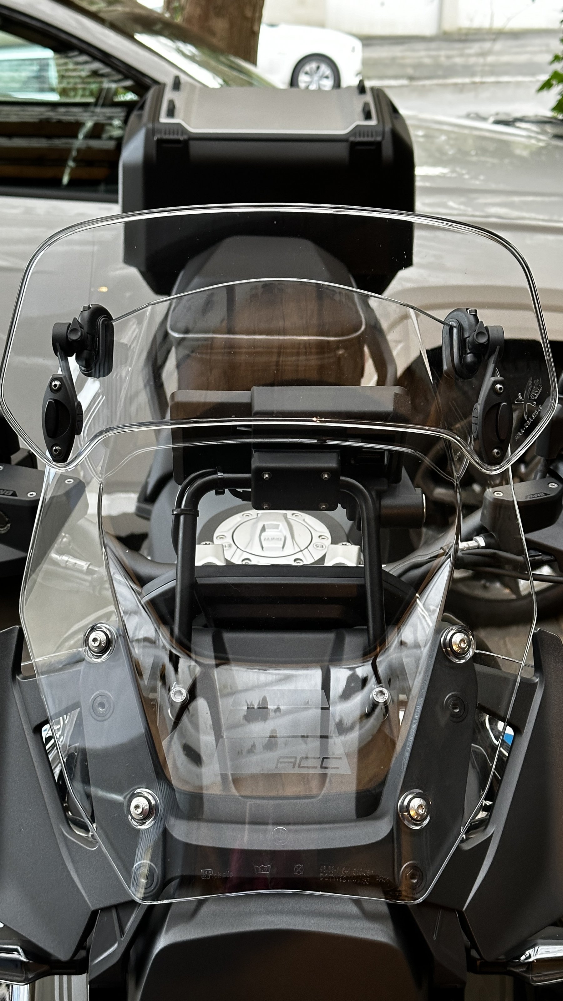

N'abend ... für mich (192cm lang) ist das hier die perfekte Lösung: Original Scheibe mit dem großen Spoiler von MRA !! Scheibe ganz unten = angenehmer Wind, ohne Verwirbelungen !! Scheibe ganz oben und Ruhe ist !! Allerdings könnte die Scheibe noch ein wenig breiter sein - einen noch besseren Windschutz hat nur noch meine "Honda NT 1100"
