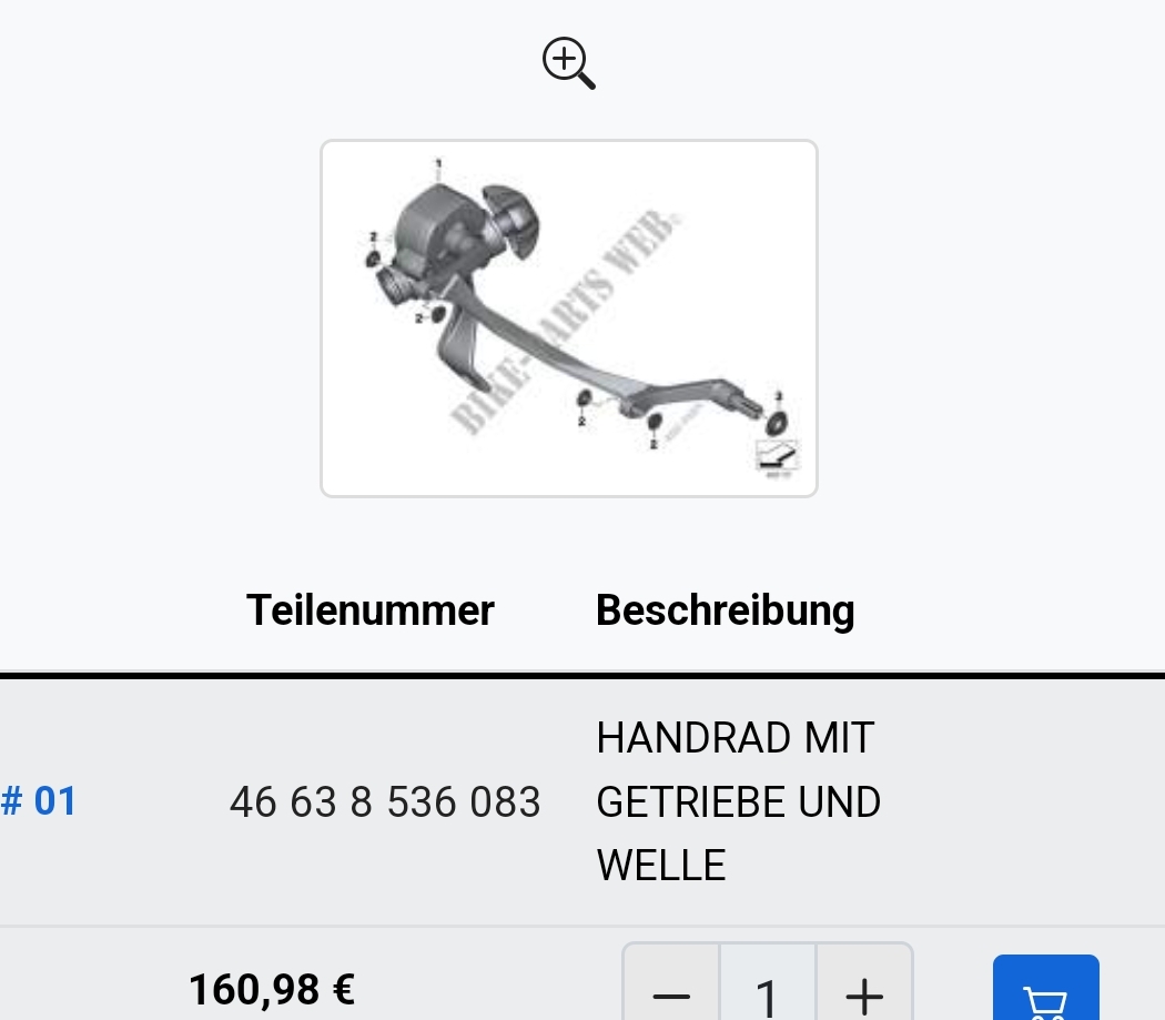

Leider ist meine 1250 GS Adventure umgefallen, gegen einen Zaun. Das heißt sie ist nicht auf dem Sturzbügel gelandet, sondern wurde durch das Windschild und co "abgefangen".
Das heißt, dass das Windschild gebrochen ist die schwarze Plastikverkleidung gebrochene ist und dass sich das Handrad mit Getriebe und Welle verbogen hat(siehe auch das Bild). Jetzt heißt es entweder die Welle gerade biegen, stelle ich mir aber sehr schwierig vor oder das gesamte Teil zu tauschen.
Nun zu meiner Frage: hat jemand von euch bereits einmal dieses Handrad mit Getriebe und Welle jemals aufgebaut?
Mein Problem ist, dass ich zwei der vier Torx Schrauben nicht aufmachen kann, weil die Tacho Displayeinheit dazwischen bzw. sehr nah dran ist. Eventuell mit einem sehr kurzen Bit-TORX....... oder anderen Spezialwerkzeug.
Und die Tacho Displayeinheit lässt sich ohne Spezialwerkzeug nicht ausbauen oder doch? Ich meine um mehr Platz zu schaffen!
Wäre für jeden Tipp dankbar, vielen vielen Dank liebe Grüße
