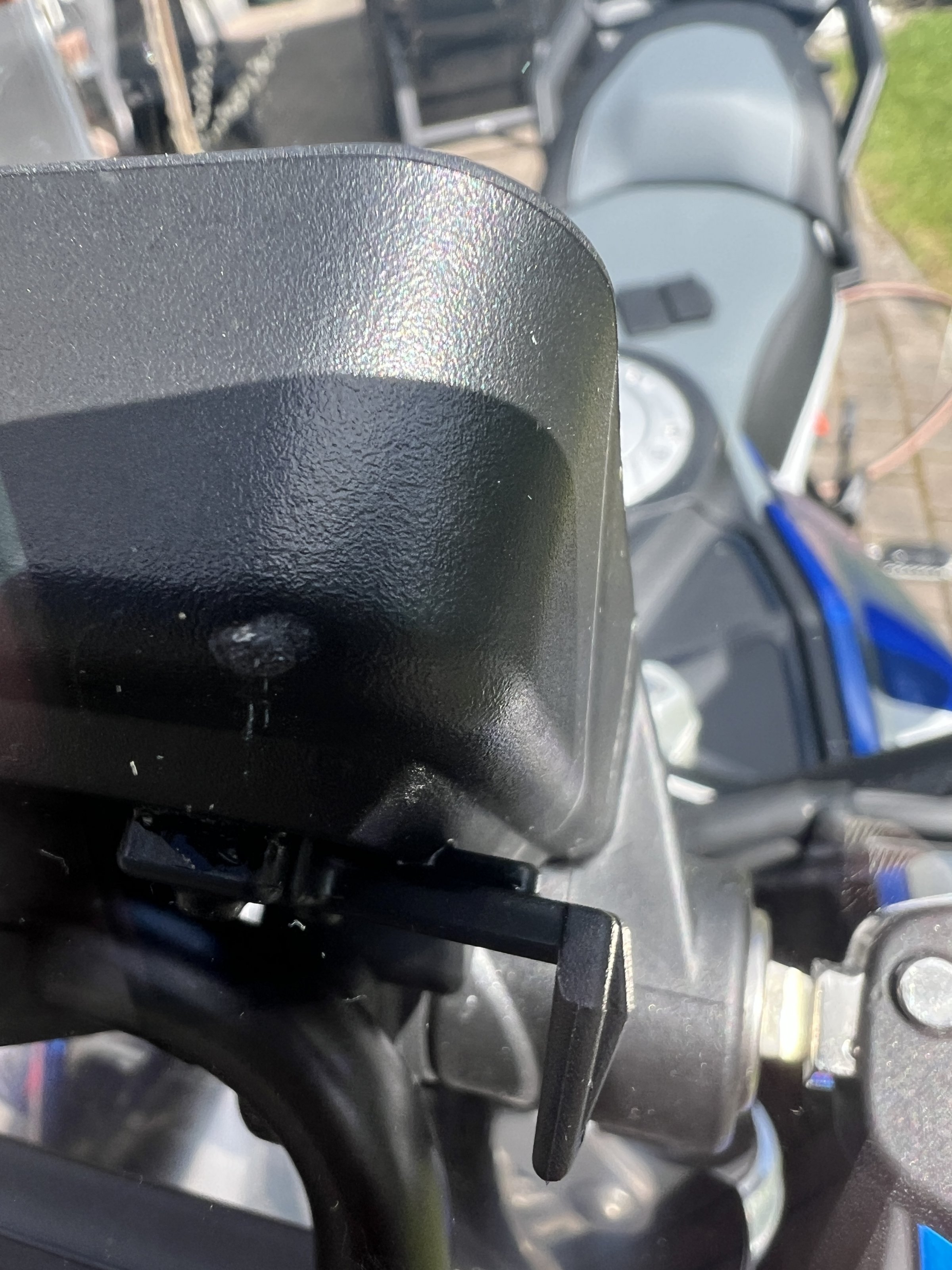

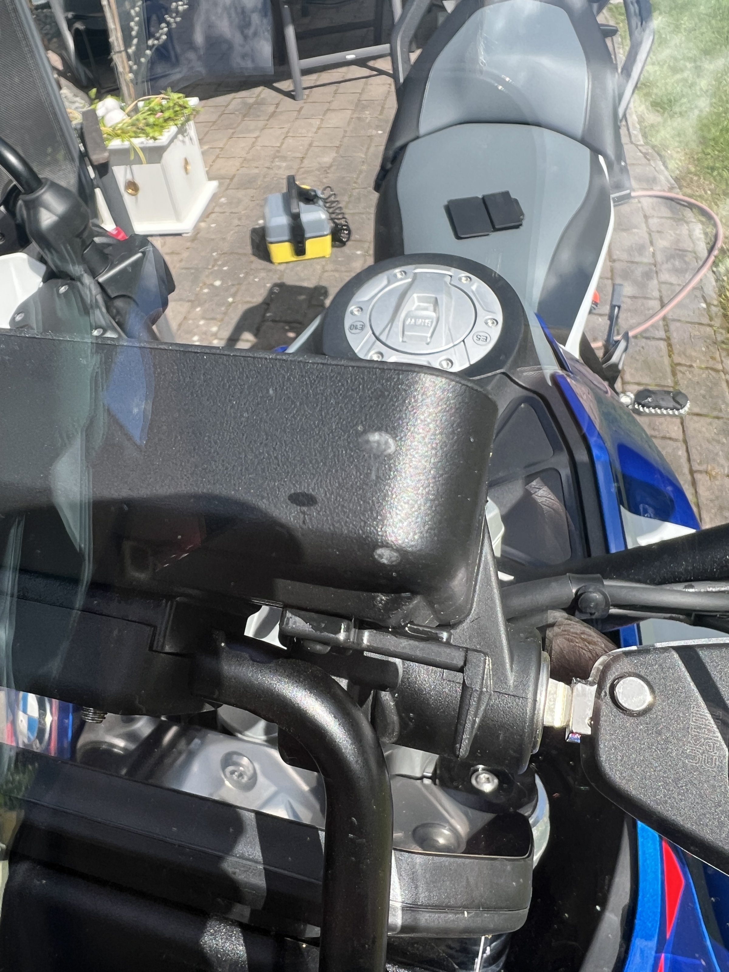

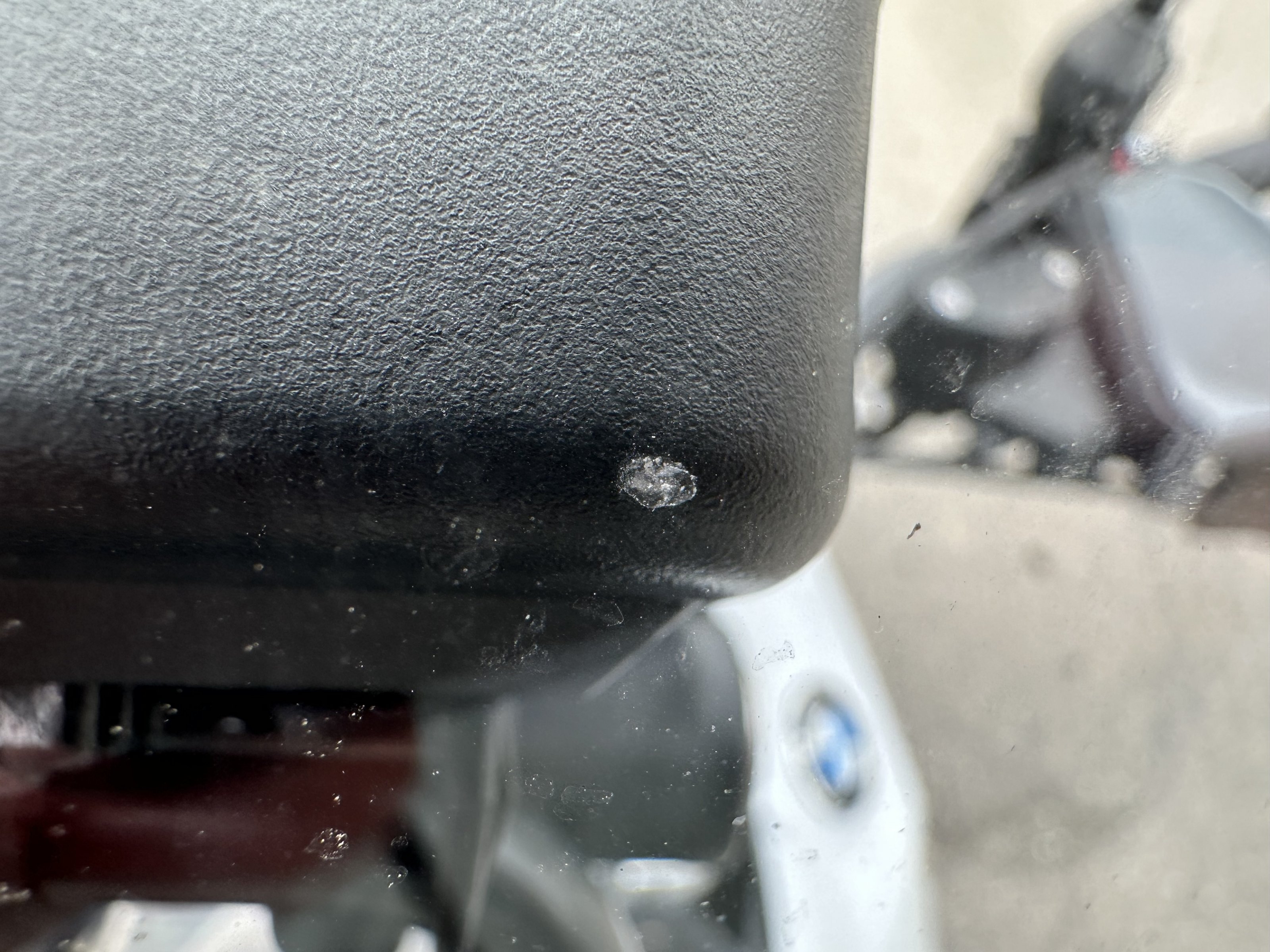

Moin, beim Putzen nach der ersten unfreiwilligen Regenfahrt (alle Erwartungen übertroffen, Kiste sah aus wie Sau, Waden und Haxen sauber geschlammstrahlt) fiel mir ein "Steinschlag" innen am Windschild auf...kann nicht sein, soo langsam waren wir nicht, bei genauerem Hinsehen gibt es das Gegenstück an der Ecke der Navivorbereitung...nicht zu dramatisch aber blöd; denke das passiert bei holpriger Strecke und/oder hoher Geschwindigkeit; leichtes Verdrehen der Navivorbereitung verschiebt nur den Kontaktpunkt, bei stärkerem Verdrehen passt der Blickwinkel nicht mehr...einer ne Idee das zu entschärfen ? Auf den Bildern einmal Windschild unten, einmal etwas hochgefahren...

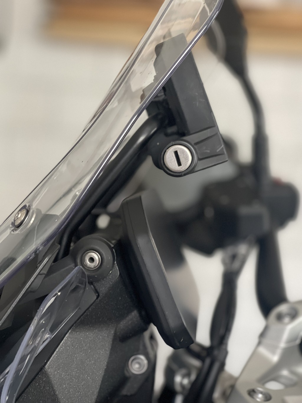

Ist das auf dem Bild nur die Navivorbereitung, oder steckt da noch ein Sonnenschutz etc. drauf/drinnen? Schaut vom Winkel so komisch aus.
Vielleicht eine Lösung, hatte ich bei der 1250 verbaut Naviverlegung, ob ich es bei der 1300 wieder brauche, kann ich aktuell noch nicht sagen. Damit kommt man von der Scheibe weg, ohne den Winkel zu stärk ändern zu müssen.

Nope, keine Blenden etc, Navi ist parallel zum TFT...Naviverlegung sieht gut aus, oder die Rohre der Halterung etwas biegen, schaumama...

Bei dem auf dem Foto zu sehenden Neigungswinkel des TFT und des Navihalters bleibt in jeder Scheibenstellung locker genug Luft damit keine Berührung entsteht. Auf dem Windschild sind keine Schadpunkte zu sehen. Berührungen, auch bei heftigen Erschütterungen, schließe ich aus.

Hatte ich auch, ist in dem Winkel vom Händler gekommen. Wenn ich möchte, wird das auf deren Kosten getauscht. Habe den Navihalter dann etwas von der Scheibe weg geneigt. Jetzt gibt es keinen Kontakt mehr.
Habe eine Macke auf der Scheibe als auch auf dem Navihalter.

Wie schon geschrieben, einfach das Navi auf dem Bügel mehr zu Dir drehen.
