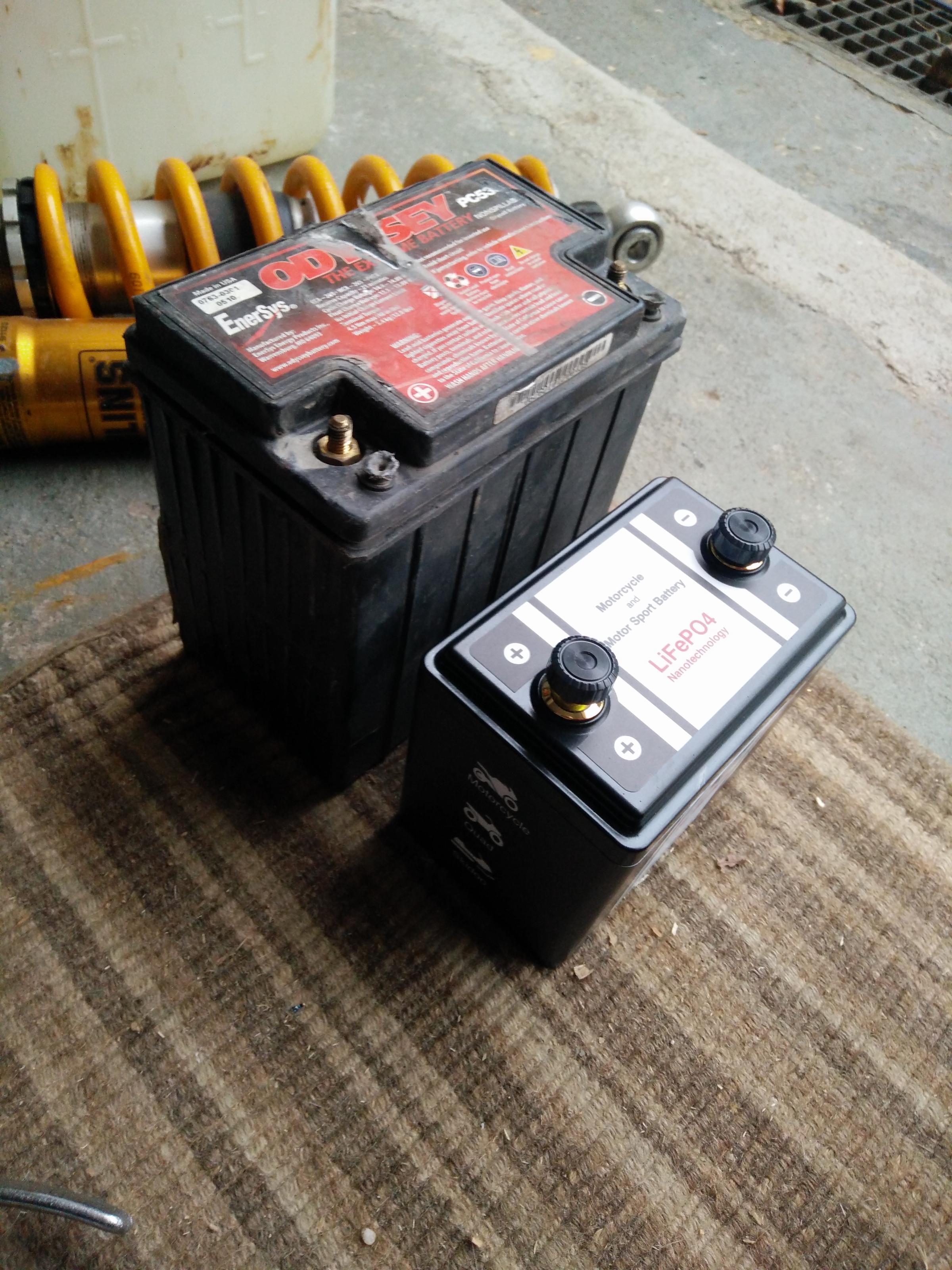

So, Batterie ist da. Die verliert sich fast neben der Hawker.
Jetzt hab ich das Problem, dass im Batteriekasten zu viel Platz ist. Wie und wo baue ich die jetzt ein. Das ist wie am Campingplatz, wenn keine Leute da sind, ist es extrem schwer, ein Plätzchen zu finden das mir taugt.
Hab gleich noch in dem Zuge die Bremsscheibe samt Klötzen gewechselt. Ich alte Wartungs........ hab sie bis aufs Eisen runtergebremst.
Meine JMT habe ich in der ursprünglichen Position montiert. Hierzu habe ich sie mit den mitgelieferten Einsteckfüßchen etwas erhöht, so dass ich sie mit der Originalklemmhalterung an deren unteren Verschraubungspunkt sicher befestigen konnte. Zu den Seiten spielt das Mindermaß keine Rolle.
PS: mach mich mit dem schönen Öhlins im Hintergrund nur neidisch....:unbeteiligt::unbeteiligt::super::super:

Hallo Huub,
bin gespannt wie Deine Erfahrungen mit der Neuen sind, die kenn ich noch nicht. Wie Willi schon schruuf, die JMT hat Füsse zum untersetzen und die Anschlüsse sind ähnlich der Original Blei Batterien.
@Willi: Öhlins hätt ich auch gerne, und ne komplette Acra... :rolleyes:, aber da ist der Igel in der Tasche und die günstigen Angebote in der Bucht hab ich immer verpennt.

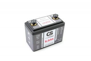

Gleiche Marke, Nummer größer

Nummer größer :o da hast ja Saft ohne Ende
meine hat 4,5 - was au funktioniert

Hi @ all,
meine JMT hat auch 4,5 Ah.
Damals hatte ich nichts leistungsfähigeres in dieser Bauform/-größe gefunden, sonst hätte ich auch gerne mehr Ah eingebaut. Man fühlt sich einfach besser mit mehr Reserven.
Inzwischen gibt es in dieser Bauform/-größe z.B. von JMT 6,0 Ah, guckst Du!
Aber meine wird wohl hoffentlich noch ein bischen halten, ....die nächste hat dann mehr Muckis :o.
Und zwischendurch berichtet uns der Huub, was seine kann, z.B. wenn es <5° ist :).
