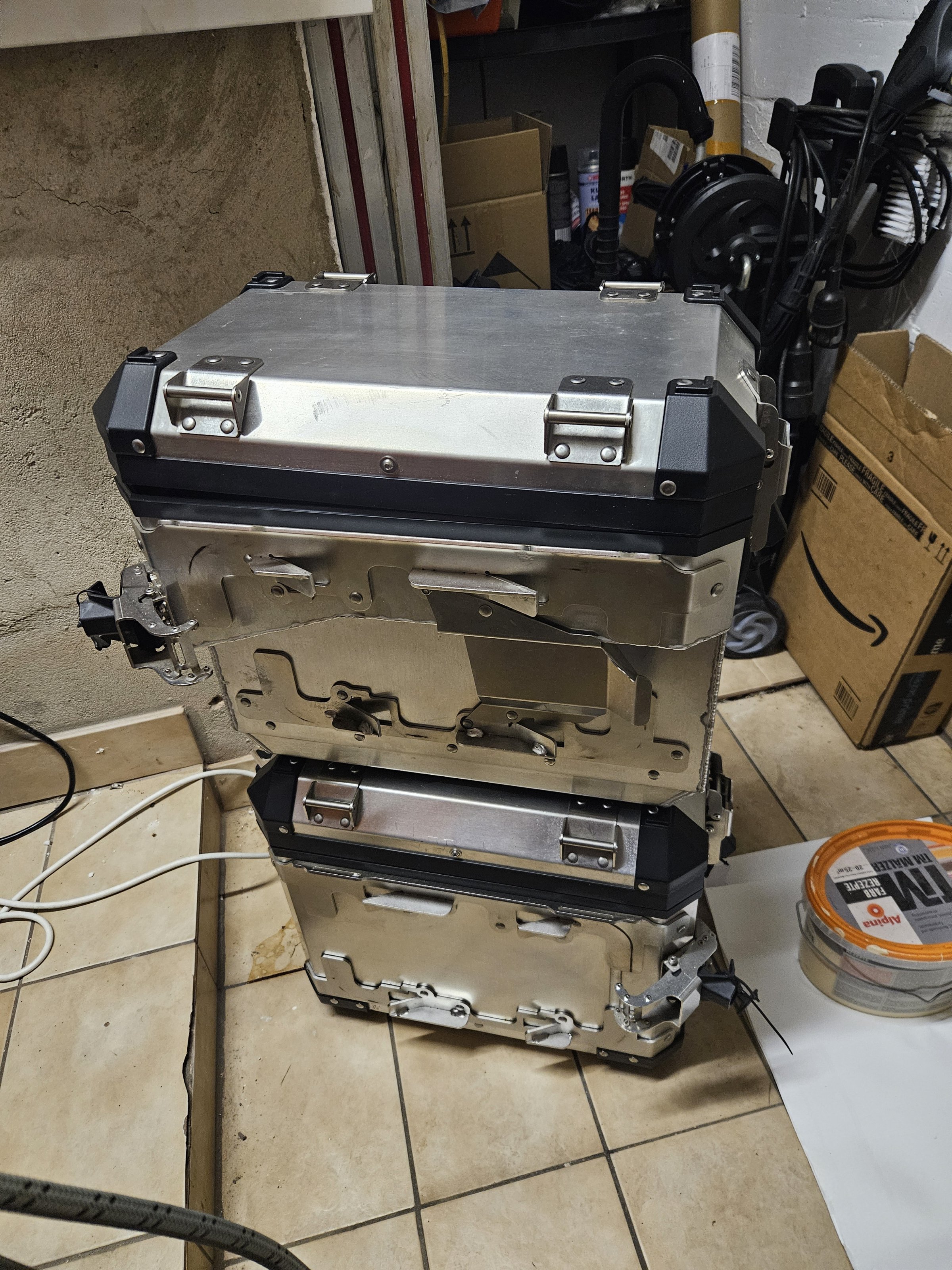

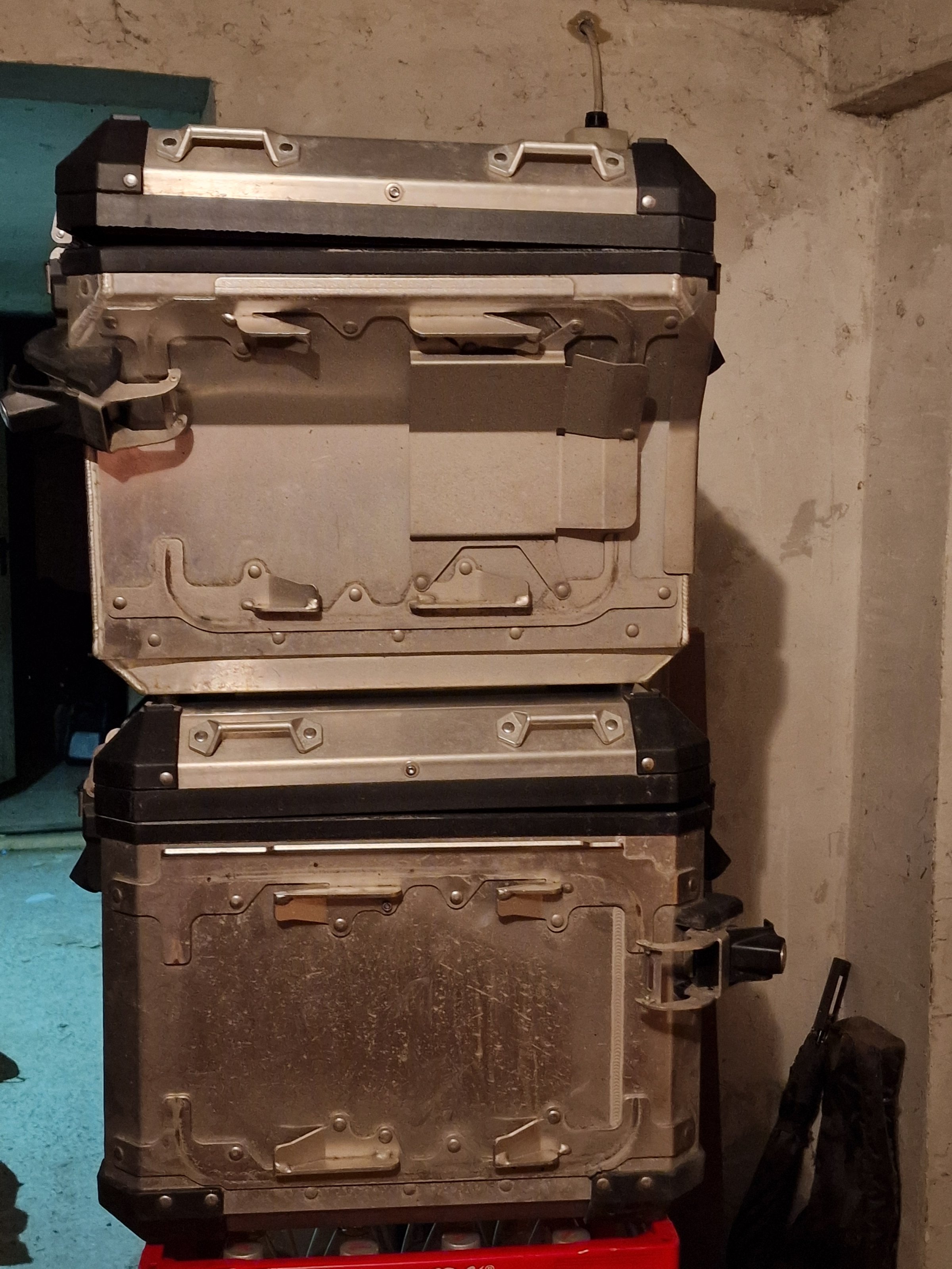

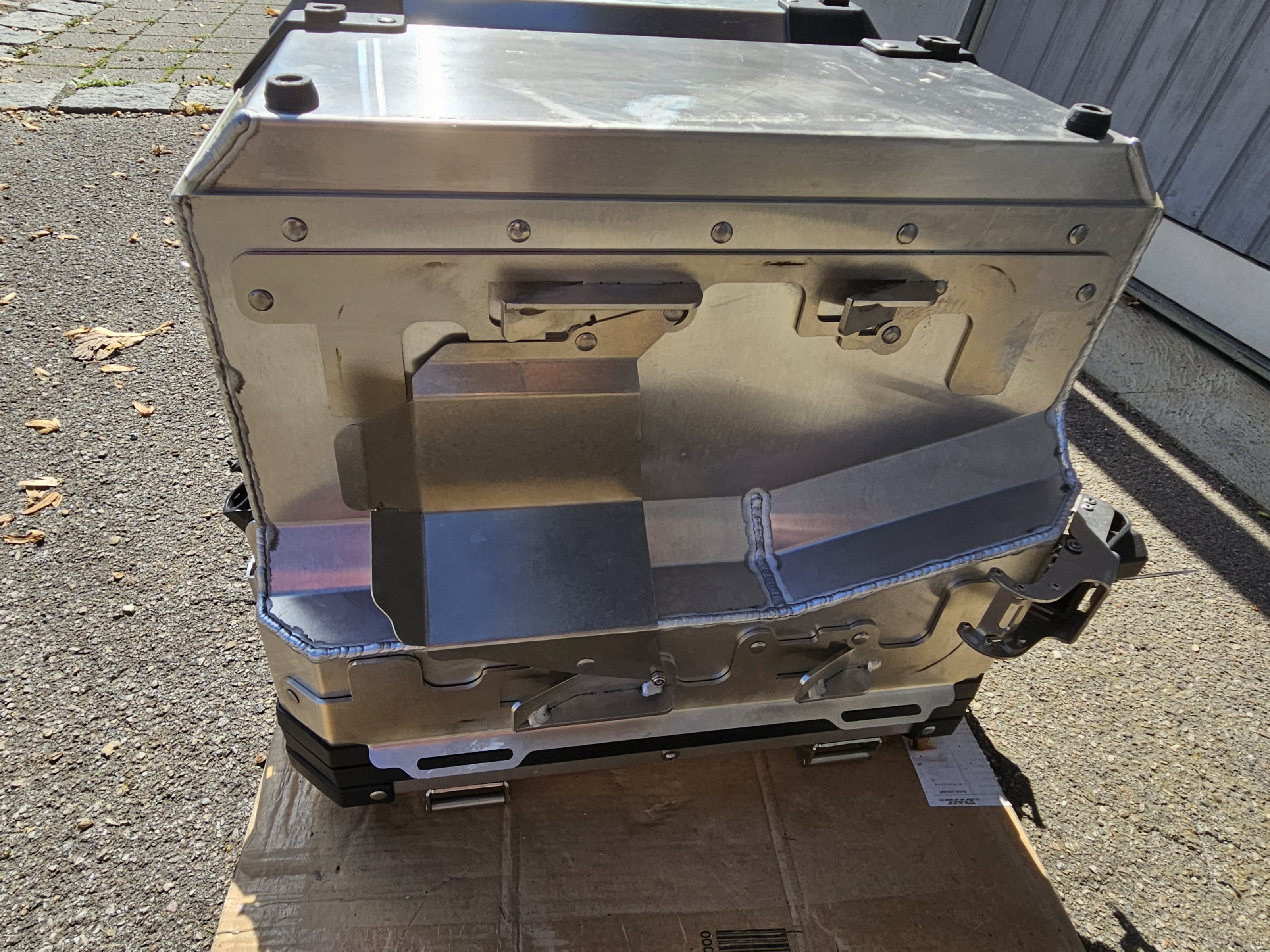

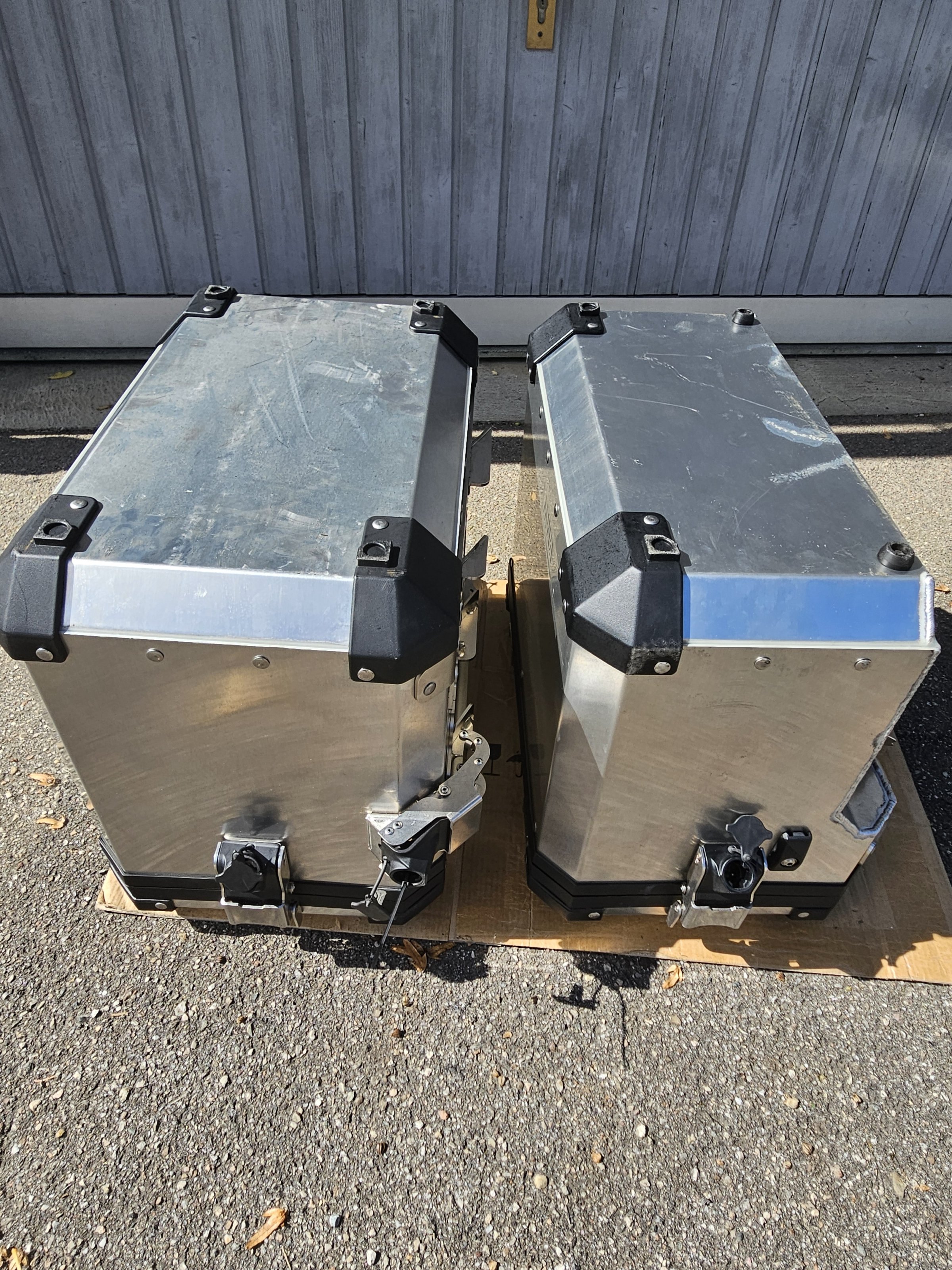

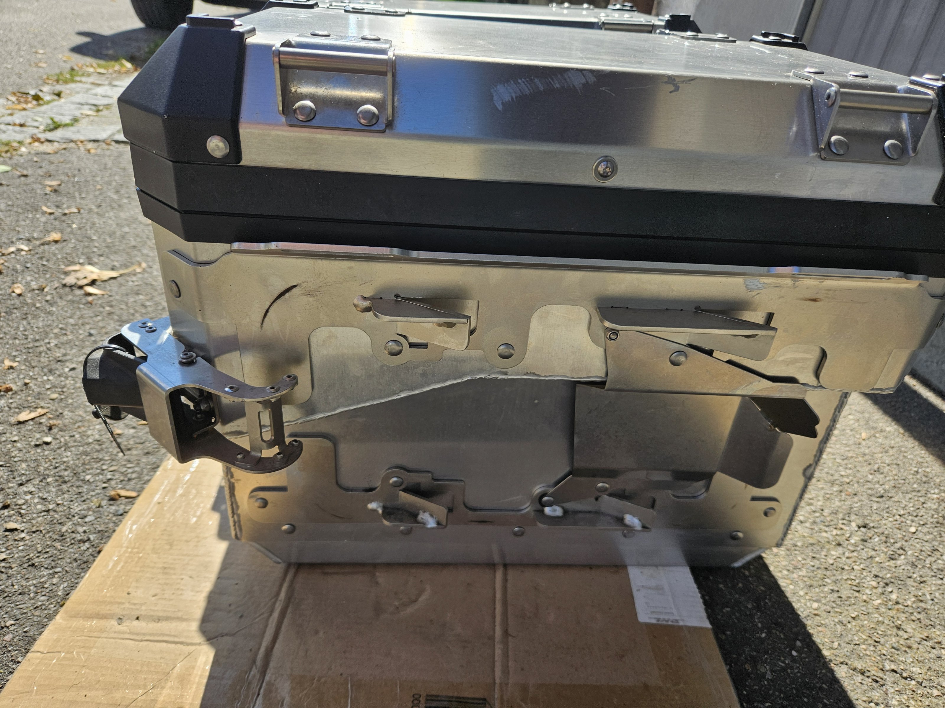

Wer kann mir helfen? Ich bräuchte bitte euer Schwarmwissen! Ich habe 2 orginale BMW Alukoffer (Links=Gerade, Rechts=Schräg, Auspuffseite Rechts) da die Sicherungsschlösser vorne sein sollte?!. Keine Teilenummer im Koffer, außer im Deckel, aber die sind ja Alle gleich?! Sie wollen irgendwie nirgends passen!🤔
Sie passen nicht auf die 1250 GS, auch nicht nur der linke gerade, Halterungen Koffer zu groß dür die orginale kofferhalterung.
Sie passen nicht auf die Luftgekühlte 1200 GS. Da dann die Befestigungsschlösser hinten wären.
Vielleicht hat ja wer von euch einen Tipp? Danke schon mal!

Hallo JoeP14, danke für deine rasche Antwort. Aber auf allen Bildern die ich bis jetzt im Netz gefunden habe, sind die verschlüsse für die kofferträger vorne beim Fahrer. Würde also heißen, dee koffer mit der Ausbuchtung wäre rechts (vom fahrer aus gesehen), oder? Gruß Hubert

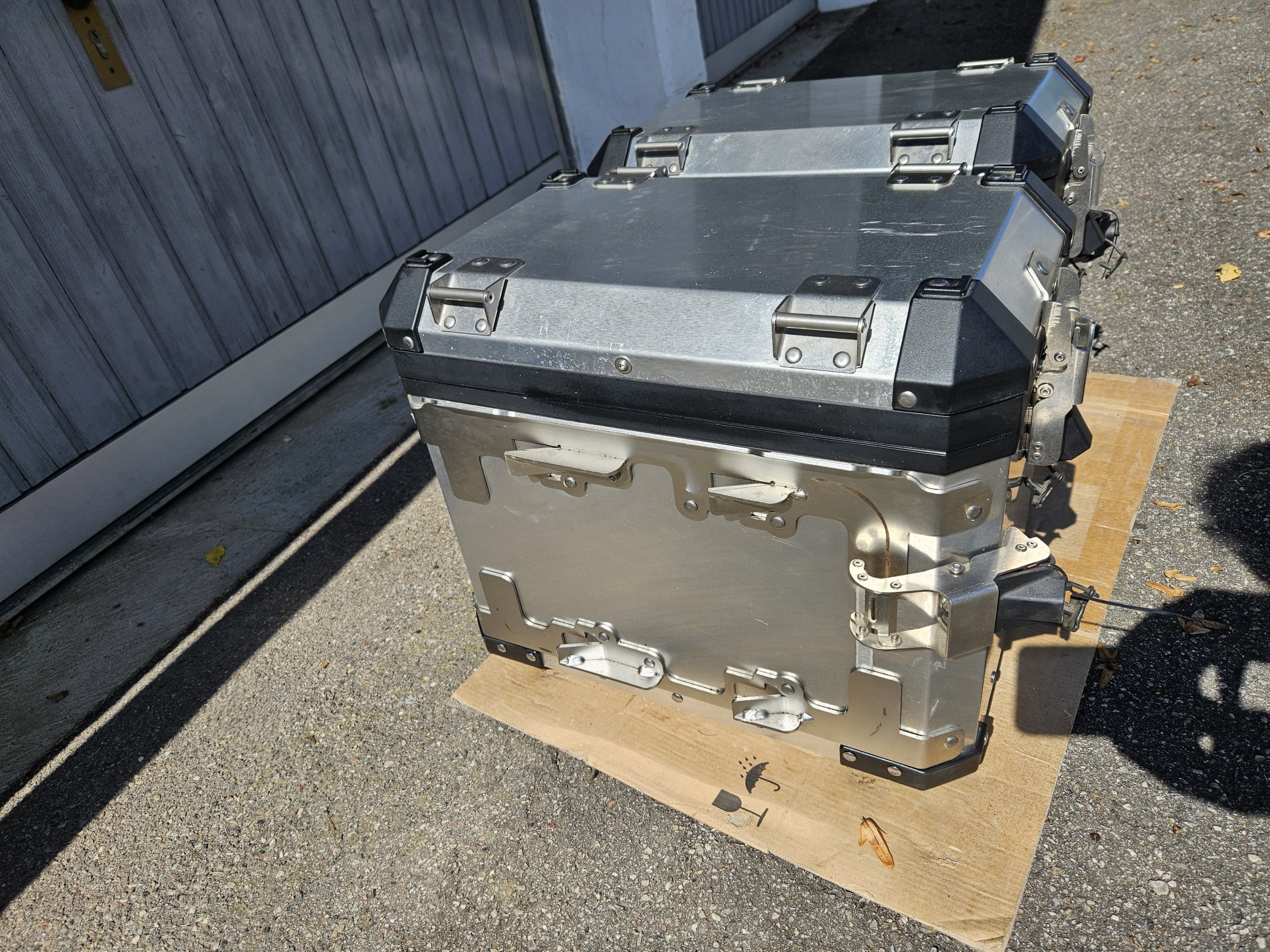

Ich denke, dass die NICHT für die 12er Lufti sind. Die hatte den Auspuff links, passende Koffer dafür gabs mal hier in der Anstalt: Angebot

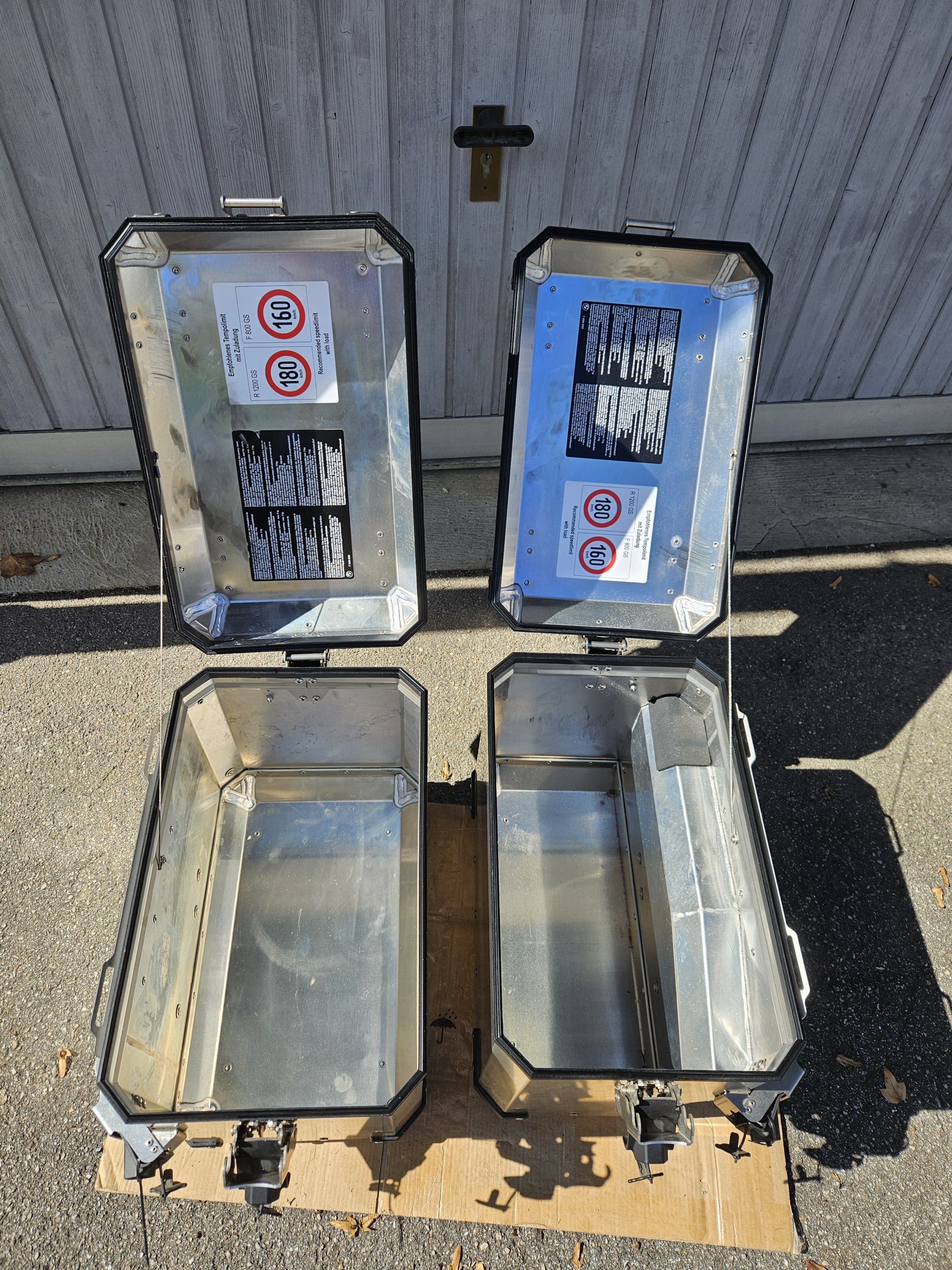

Wenn du dein Foto 2 und das Foto 5 in der Anzeige vergleichst, stellst du fest, dass die Koffer (fast) identisch sind, allerdings halt genau spiegelvekehrt!
Deine Koffer müssen deshalb - wie du schon richtig festgestellt hast - für eine GS mit Auspuff rechts passen, vermutlich aus der Zeit der 12er Lufti.
Irgendeine F...GS?

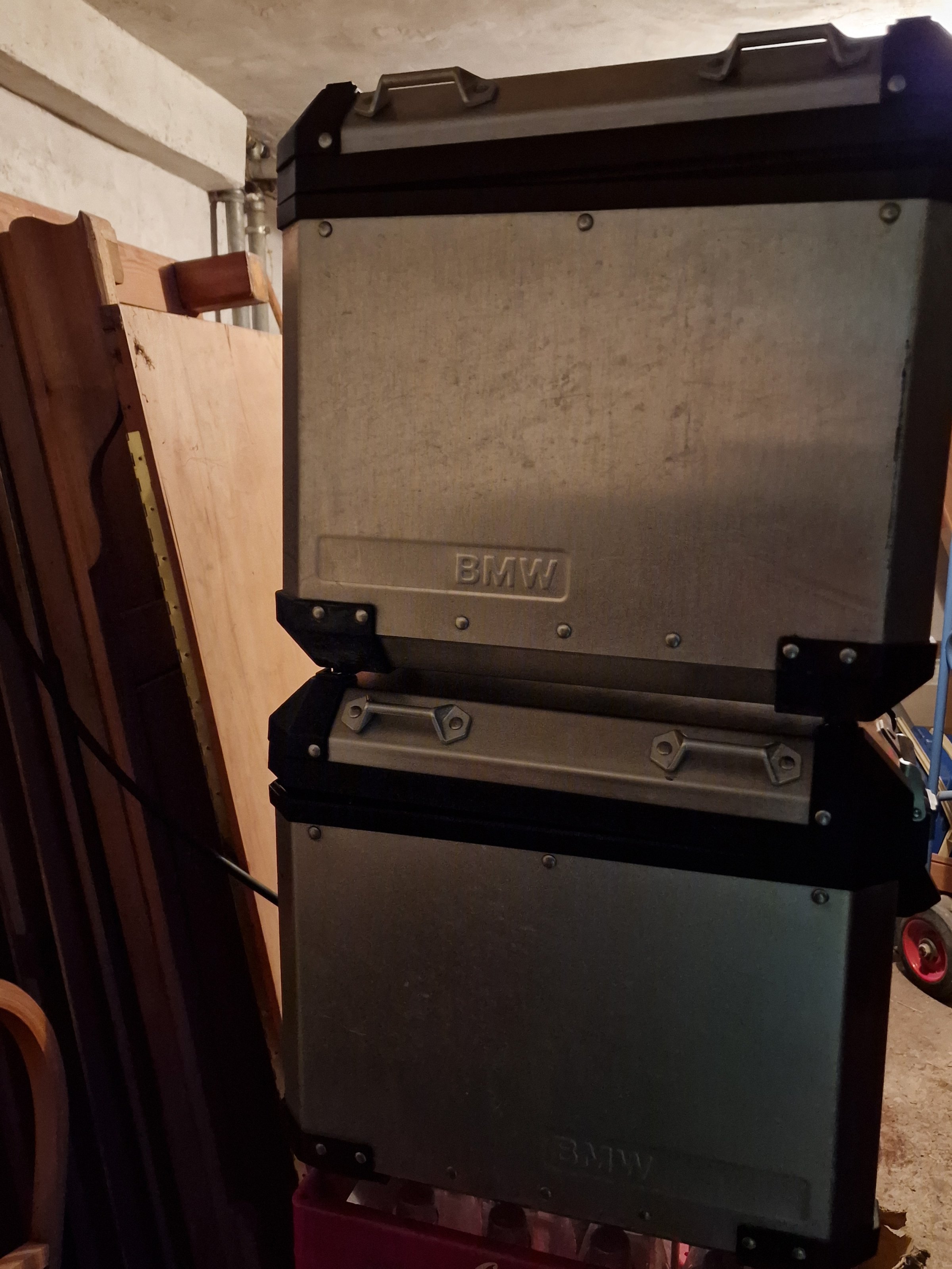

Moin, ihr habt vermutlich Recht, wenn ich mir allerdings diese Koffer anschaue, die deinen sehr ähnlich sehen, ist der Verschluss hinten.
Alukoffer
Evtl. passt dein Halter nicht?

@JoeP14 ich glaube, du hast das Thema "Verschluss" falsch verstanden. Der Hoschi spricht von den Verschlüssen, die die Koffer an den Kofferträger klemmen. Jeder Koffer hat da einen davon und der ist bei BMW vorne!
Du redest von den Deckelverschlüssen. Die Deckel haben aber jeweils 2 Verschlüsse, einen vorn, einen hinten.
Deshalb sind beim von dir zitieren Angebot auch 6 Schließzylinder dabei und nicht nur 4

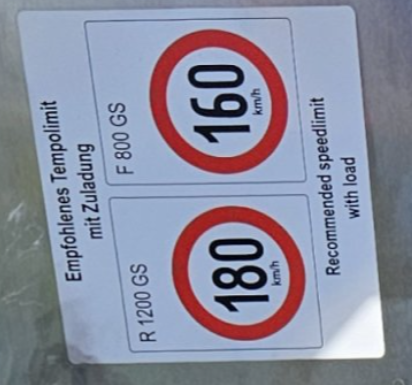

Gerade fällt mir noch auf: Die Geschwindigkeitslimits in den Deckeln von Hoschis Koffern benennen die R 1200 GS und die F 800 GS. Es bleibt mysteriös...

Welche Teilenummern sind im Kofferboden eingeklebt?
Die schrägausgestellten Fixiernasen auf der Kofferrückwand werden von vorne in die Gegenstücke vom Halter eingeschoben, d.h. Koffer kann nicht nach hinten rausfallen.

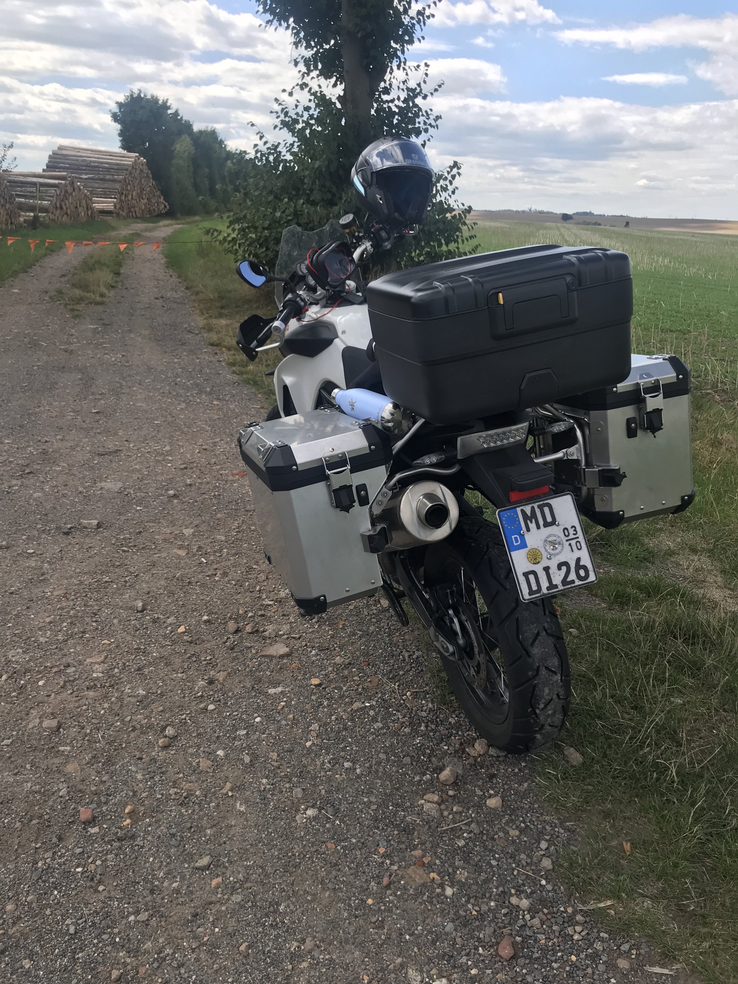

Hab diese Koffer an einer F 800 GS

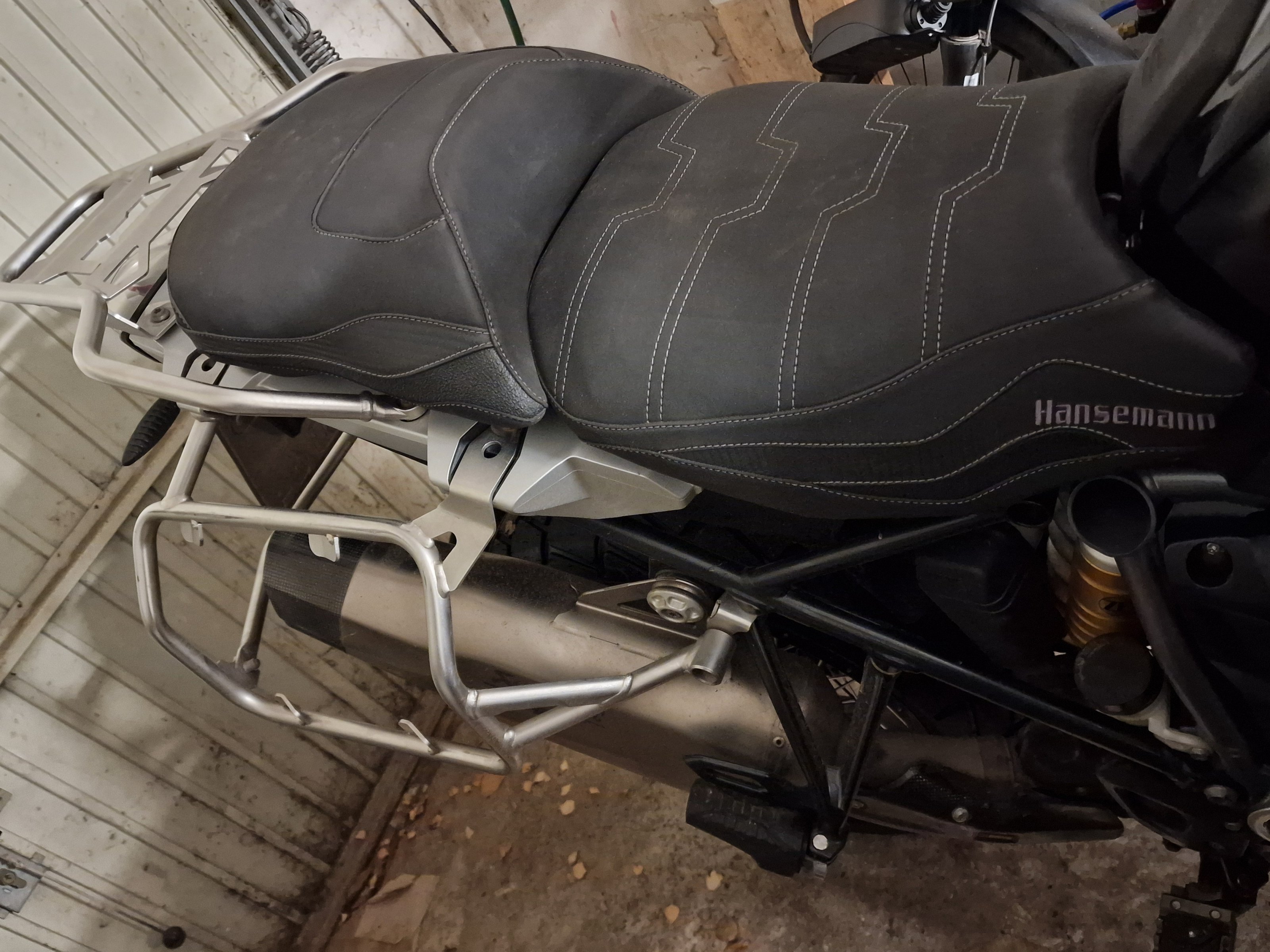

Weder die gezeigten Koffer der F800 (dort sitzt im linken Koffer das Verriegelungsschloss im schmalen Teil des Koffers, bei TO weiter oben im breiteren Teil), noch die R1250 GS Koffer (dort sitzt das Schloss in der Schräge zwischen schmalem und breiten Teil) passen!

Teilenummer habe ich leider keine gefunden, sonst hätte ich ja selbst recherchieren können. Schade das es noch zu keinem Ergebnis gekommen ist. Gruß Hubert

Die Lösung steht tatsächlich in den Koffern. Schau Dir mal die Geschwindigkeitsaufkleber genauer an. F 800 GS // R 1200 GS, allerdings die Modelle mit Auspuff rechts...

Hallo Paule123, das war mein erster Gedanke auch. Aber leider weder an die 1200 GS LC noch an die 800 GS passend.ich vermute das die Deckel an allen damaligen Koffern so beglebt wurden! Gruß Hubert

Wo hast Du die Koffer denn her? gibt es einen Vorbesitzer? Falls ja, was sagt der? Vielleicht ist das ja auch eine Sonderanfertigung. Man sieht an Deinen Koffern, dass die wohl schon mal an einem (schwarzen?) Träger montiert waren.

auf den schwarzen aufklebern steht unten eine Nummer neben dem BMW Logo. begiint mit "7"
führt die zu etwas sinnvollem?
