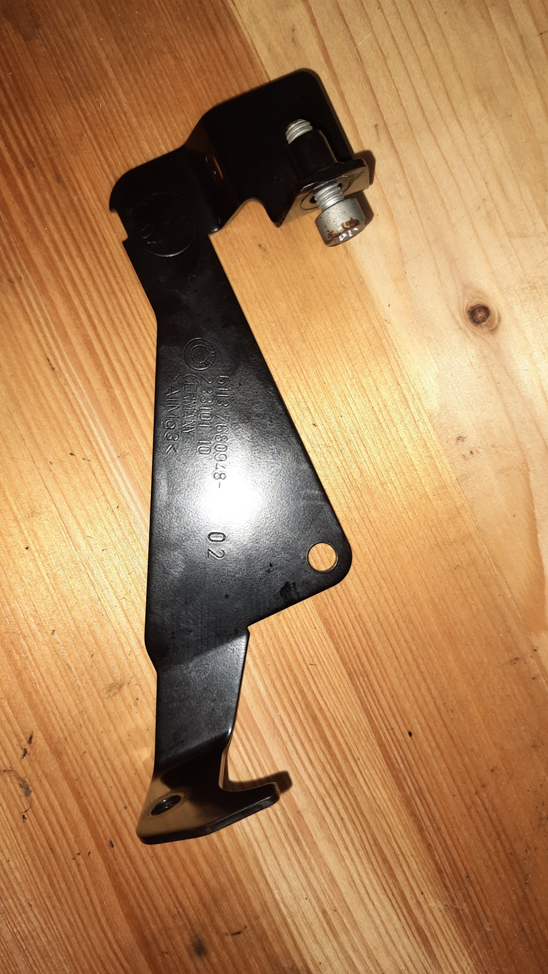

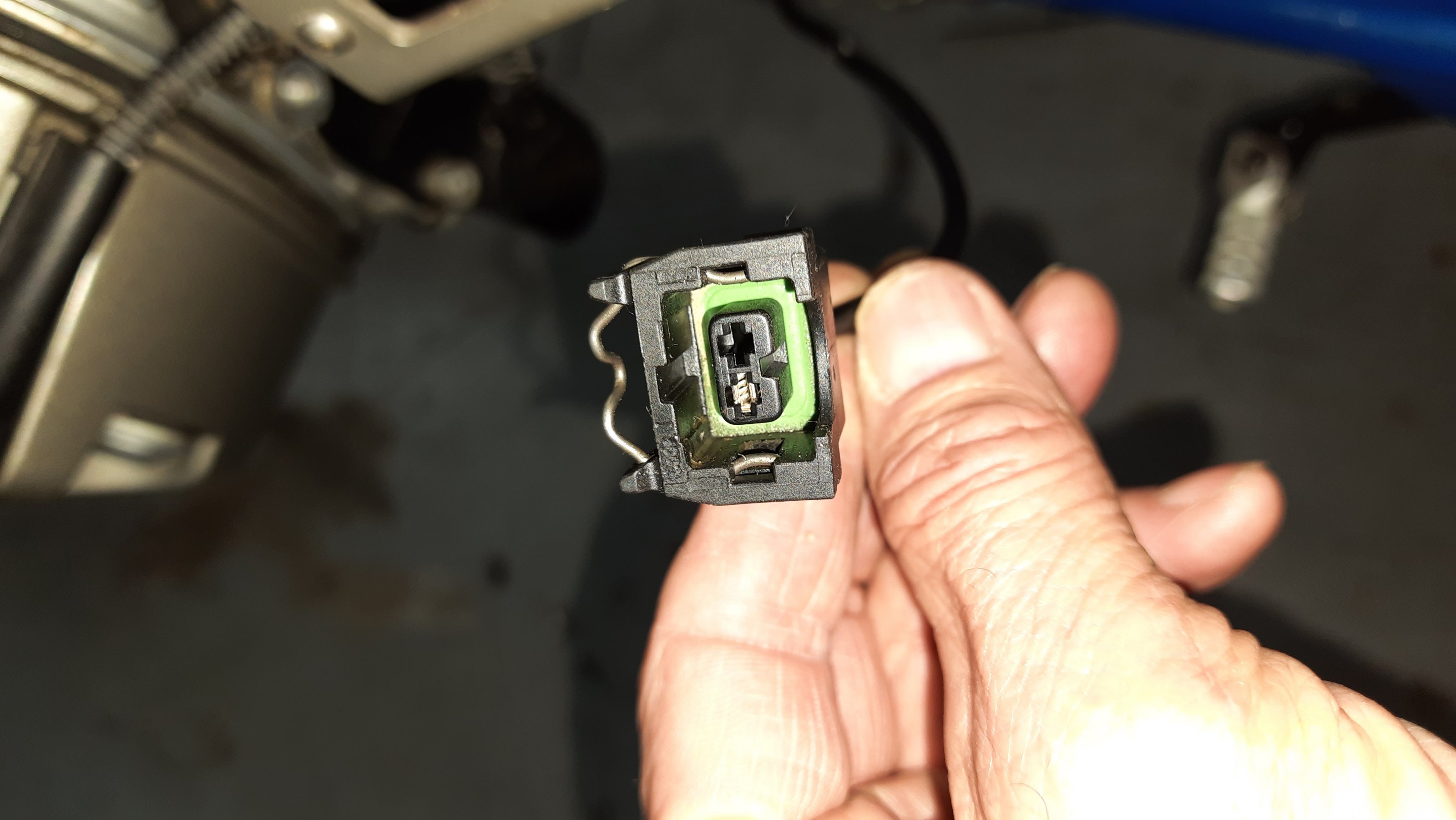

Wozu dient dieses Teil? wohin muss dieser Stecker auf der li Seite
Diskutiere Wozu dient dieses Teil? wohin muss dieser Stecker auf der li Seite im HP2 Enduro und HP2 Megamoto Forum im Bereich Motorrad Modelle; Hallo HP2-Freunde Wohin gehört dieses Teil?

Wenn du die Nummer im Google eingibst dann kommt der Verwendungszweck.
Was das für ein Stecker ist weiß ich nicht.

Hatte ich schon versucht:
bmw 6113 7680948-233101
Ohne Erfolg

Das Teil ist glaube ich ein Halter, der auf den Motor - direkt vor dem Luftfilterkasten - geschraubt wird. Das Loch in der Mitte zeigt nach hinten.
Der Stecker gehört vielleicht zum Seitenständerkontakt?

Die Nummer auf dem Teil ist zu lang für eine BMW Teilenummer
Teilenummer lautet 61137680948
Halter Kabelbaum (61137680948) - leebmann24.de
siehe meinen Beitrag, erste Zeile :rolleyes:
das "Teil" ist der Halter vom Kabelbaum, siehe Beitrag weiter unten

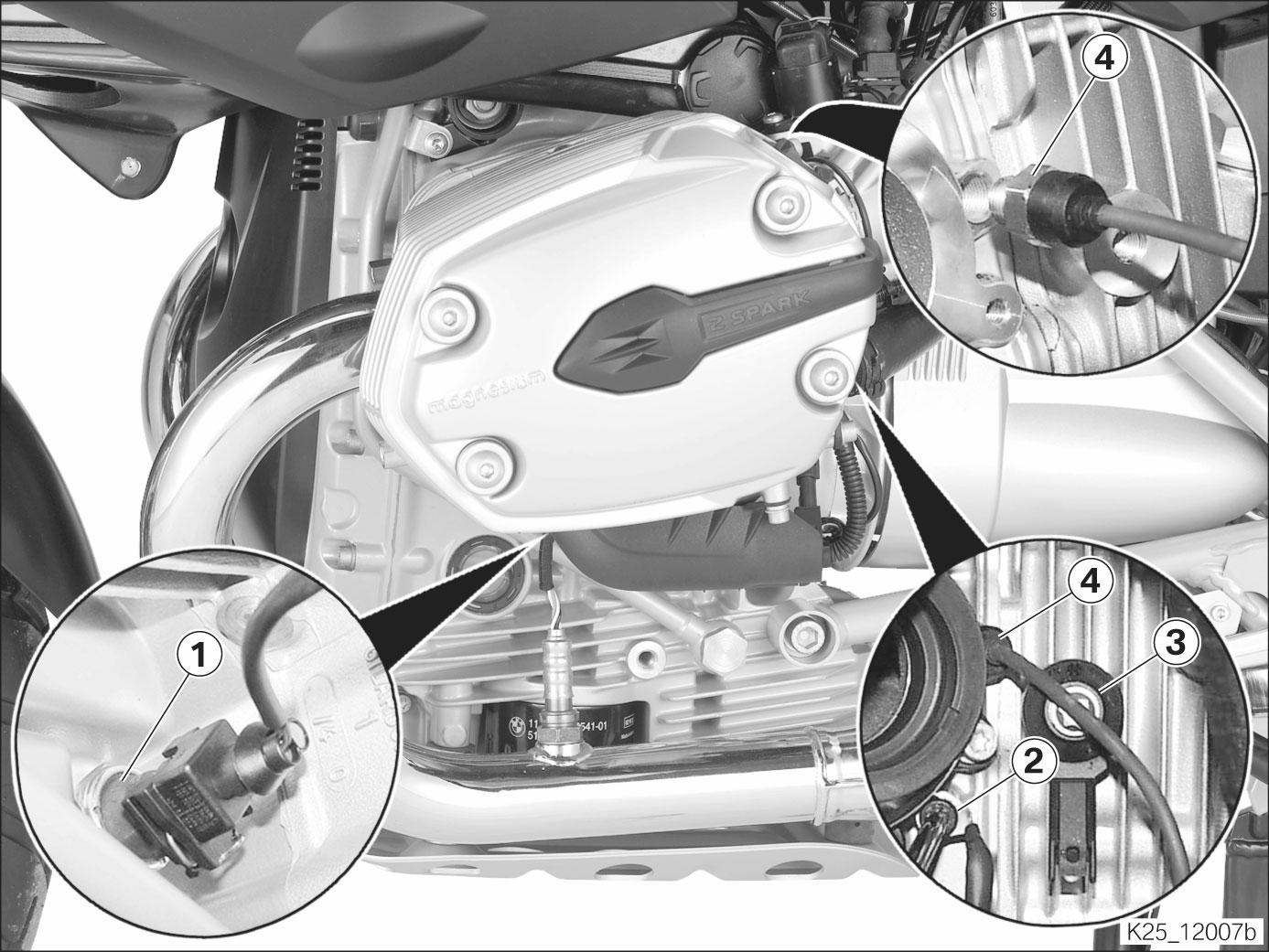

der Stecker kann alles Mögliche sein. Von der Lage in Bild (Nähe Zylinder) vllt der Anschluss vom Öldruckschalter (Nr.1)

Hallo Heiner, wenn der Stecker ein grün-rotes Kabel hat, dann wird er wohl zum Öldruckschalter gehören.
Ich glaube immer noch, dass der Halter zwischen Generator und LuFu-Kasten gehört. Ich kann das aber nur vermuten, weil da bei mir der ABS-Druckmodulator sitzt.
Beim MSG ist so ein Halter bei mir jedenfalls nicht zu entdecken.

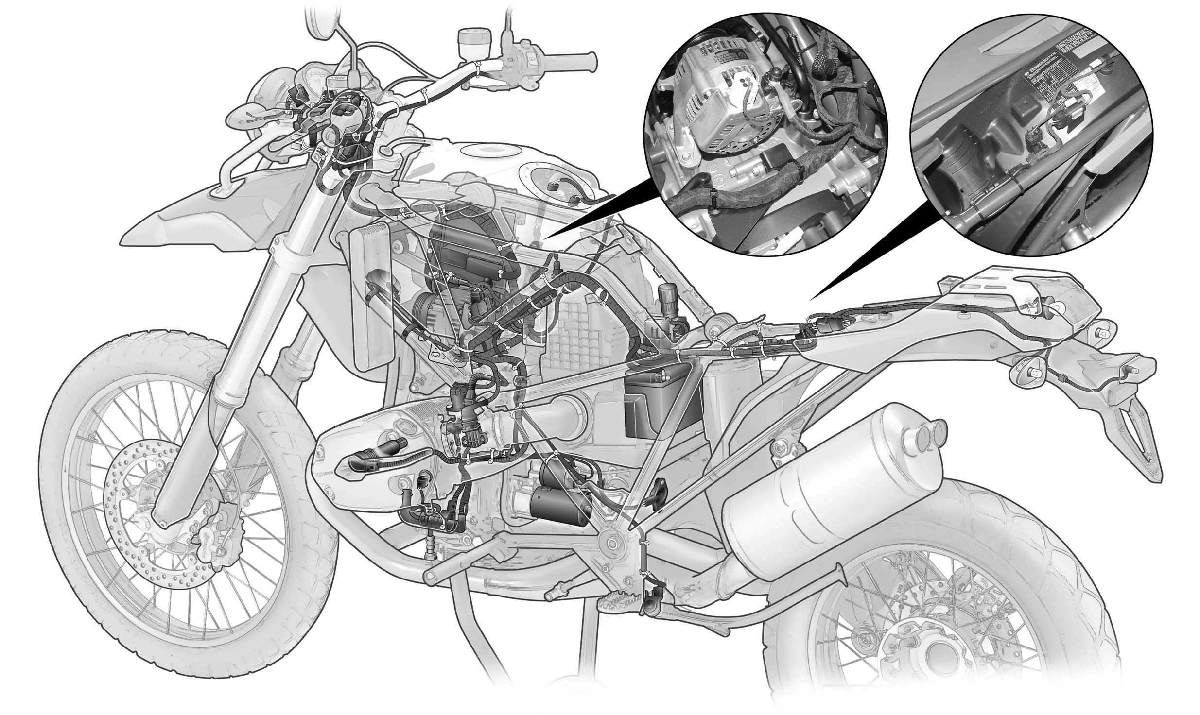

dank Holgers/cultus Hinweis hab ich nochmal gesucht und gefunden!
Meine obige Annahme, dass der Halter an der rechten Fahrzeugseite zu finden sei, ist falsch. Ich entferne daher das entsprechende Bild aus meinem Beitrag, damit es nicht zur Verwirrung führt und liefere hier das passende:
Der Halter ist auf der Motorgehäuseoberseite, hinter dem Generator montiert und auf dem linken Detailbild zu sehen.
Das markante Dreieck des Teils ist unter dem Kabelbaum zu erkennen. Dieser ist daran mit 2 Kabelbindern fixiert. ( zum Vergrößern > 2x draufklicken).

Also ist es nun ein Kabelbaumhalter li unten seitlich...
Ich komme erst in 1 Woche wieder an meine Diva, danach werde ich euch informieren, ob beides, Stecker und Halter, ihren Platz gefunden haben.
