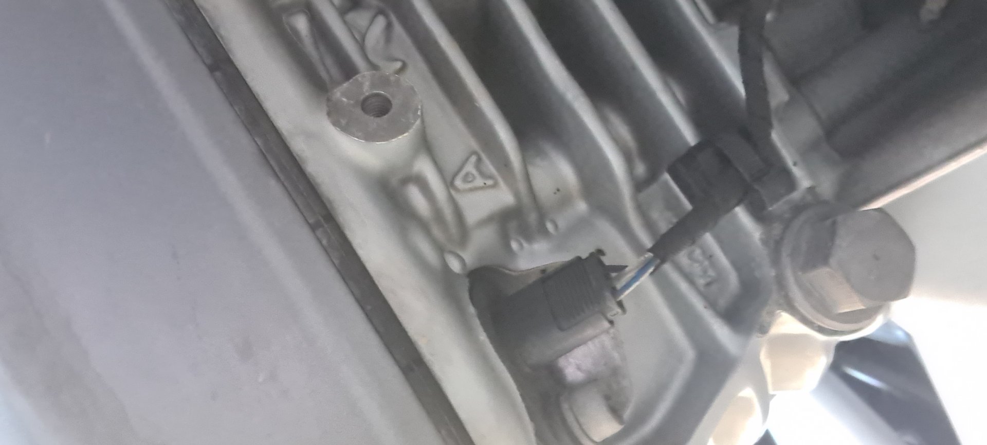

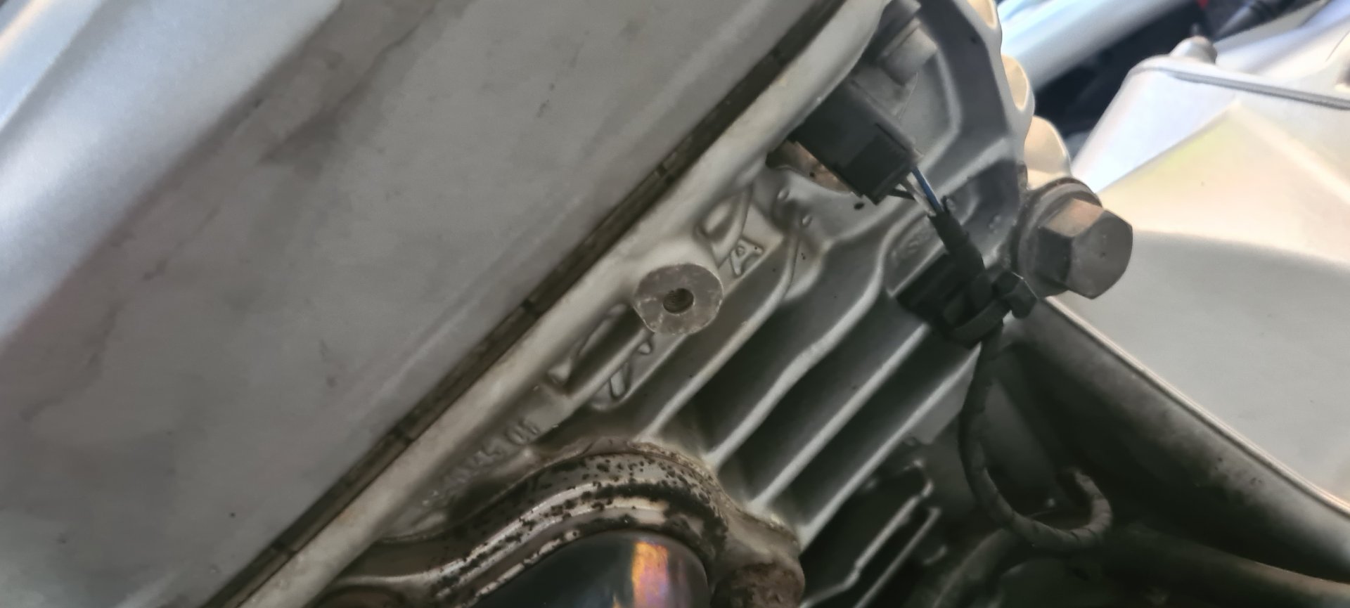

Hallo zusammen,
mein Motorrad: R1200 GS, Baujahr 2017, 85000 km.
Ich habe unter dem linken Zylinder das Gewinde für den kleinen (Edelstahlblech) Zylinderschutz gereinigt und dabei ein Kabel gesehen, das zwar nicht ohne Isolation der einzelnen Kabel ist, aber der Schutz um die Isolierten Kabel und dem Stecker ist an einer Stelle nicht mehr vorhanden. Das ist eine Stelle an der es sehr nass werden kann, weshalb ich neue Isolation um das Kabel wickeln werde.
  • Was ist das für ein Kabel? Das hat doch sicher nichts mit der Zündspule zu tun, denn dann gäbe es das Kabel auch rechts.
  • Was würde bei einem etwaigen Kurzschluss passieren?
  • Auf der rechten Seite gibt es dieses Kabel nicht
(siehe Bild)
Grüsse
Heige
michimuc
10.07.2010
103
Das ist der Nockenwellensensor. den gibts nur links. Isolierung fehlt da aber nicht, das muss so.
Cloudy
Cloudy
16.04.2023
1.932
Regelmäßig 'nen Spritzer Kontaktspray in den Stecker könnte sicher nicht schaden.
