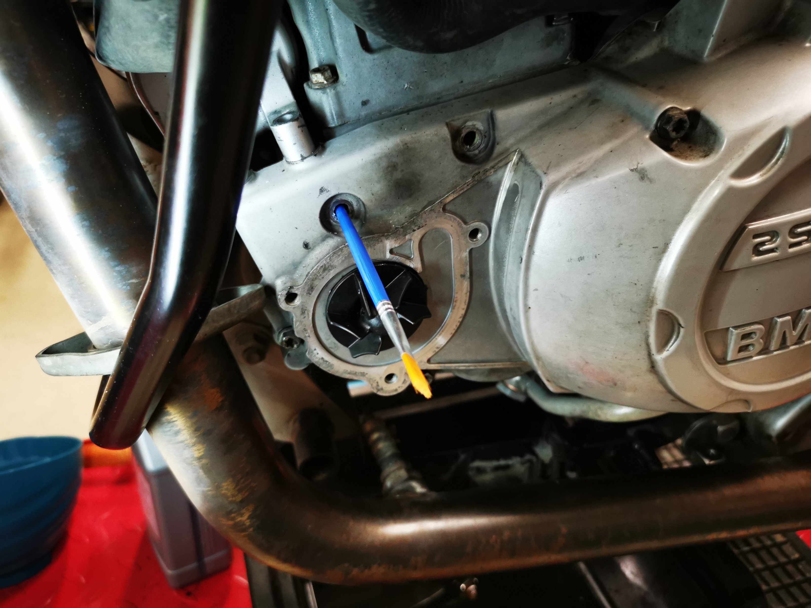

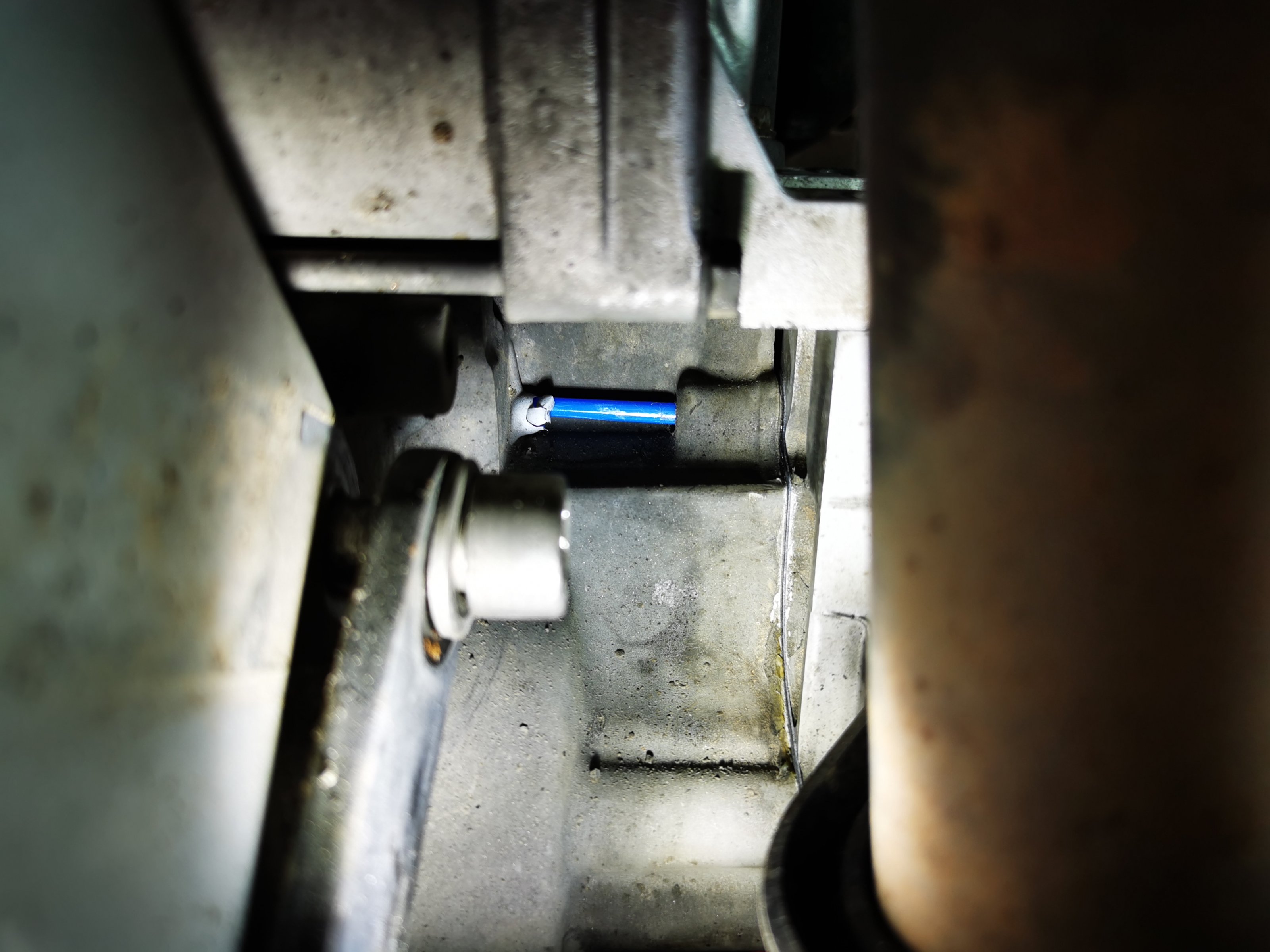

Ich hab nun heute nochmals zwei Schrauben raus gedreht (welche sieht man auf dem Foto im Anhang).
Bei der linken landet man definitiv nicht im Kettenschacht sondern wieder im Freien. Beim rechten könnte es durch aus sein, dass man im Kettenschacht landet.
Allerdings ist es lt. der Abbildung aus dem ETK die linke schraube die die Dichtscheibe bekommt. Also ganz pasen tut das alles nicht...
Da ich nun noch ne Scheibe über hatte, hab ich einfach an beide eine ran gemacht :P
