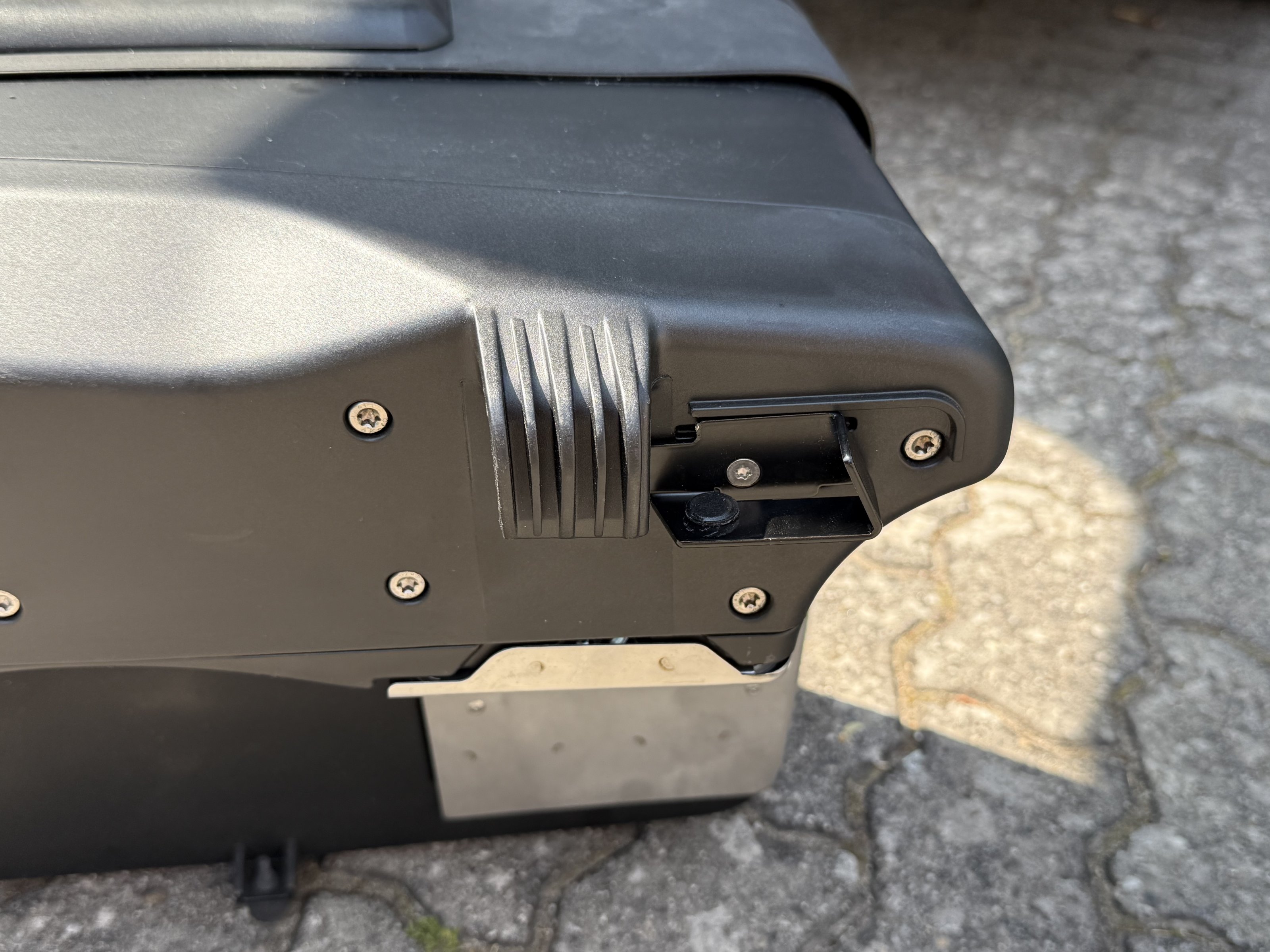

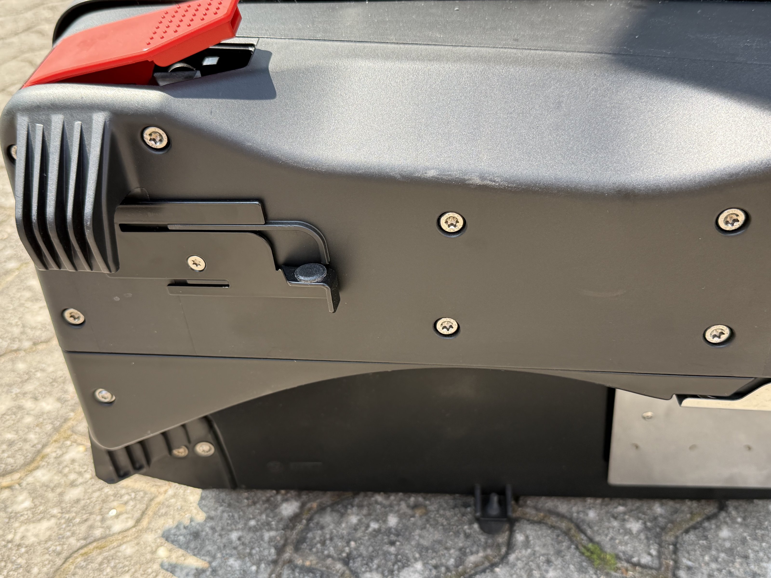

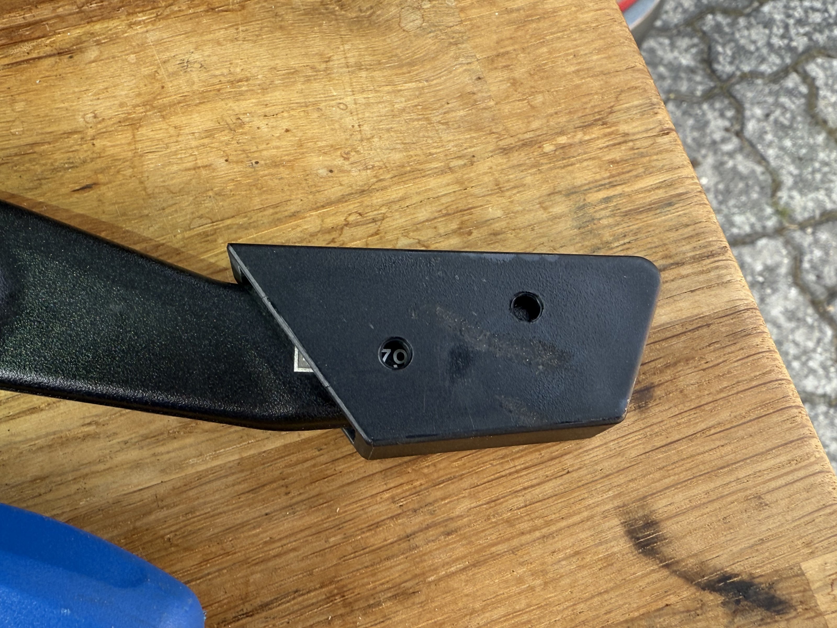

ich bräuchte bitte nochmal Input von Euch da ich sonst verzweifel. Ich habe mir die Adapter von Wunderlich für die Variokoffer der 1250 gekauft. Jetzt habe ich sie angebracht. Das hintere Schließteil steht viel zu weit hinten. Kann man das weiter nach vorne bringen? Habt Ihr evtl Bilder, wie das bei Euch aussieht? Ich würde mich gerade nicht damit fahren trauen ohne Bedenken zu haben, dass mir die Koffer wegfliegen. Ich hänge Euch mal ein Bild an, wie das bei mir aussieht. Dann bekomme ich die Kappen von dem Originalhaltern nicht ab. Könnt Ihr mir sagen wie das funktioniert ohne etwas zu zerstören? Das steht leider nicht in der Anleitung 😔

Die Kappe vom Fußrastenhalter ist nur gesteckt mit zwei unsichtbaren Nasen. Früher waren sie geschraubt. Einfach etwas warm machen und mit zwei dünnen Schraubenziehern beidseitig etwas hochbiegen, dann rutsch die Kappe runter. Ist etwas fummelig, habe auch geflucht bis es funktionierte :lalala:

Super! Danke! 🙏 Probiere ich gleich.

So, das Problem hab ich schon mal gelöst. Das Problem mit dem Schließmechanismus habe ich leider immer noch. Hat evtl. Jemand mal Bilder für mich wie das aussehen muss?
