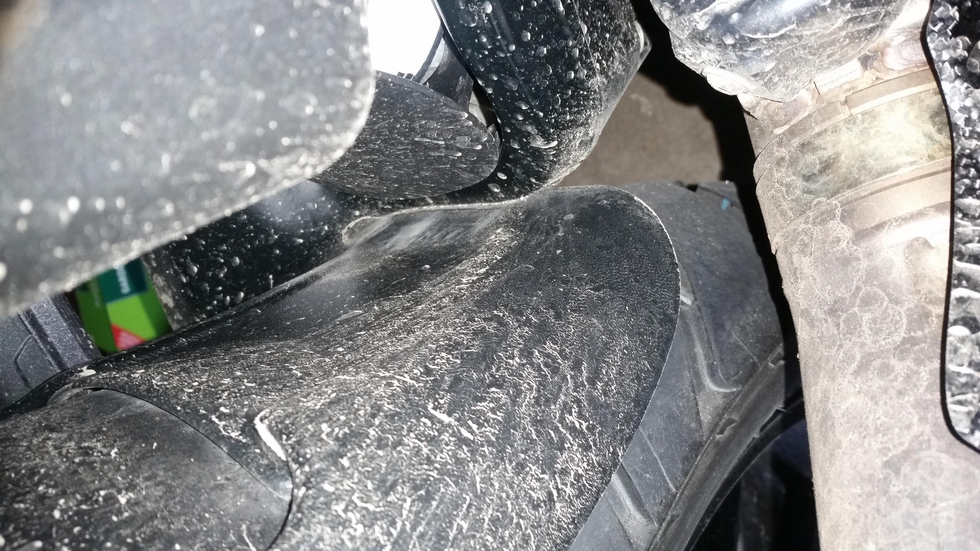

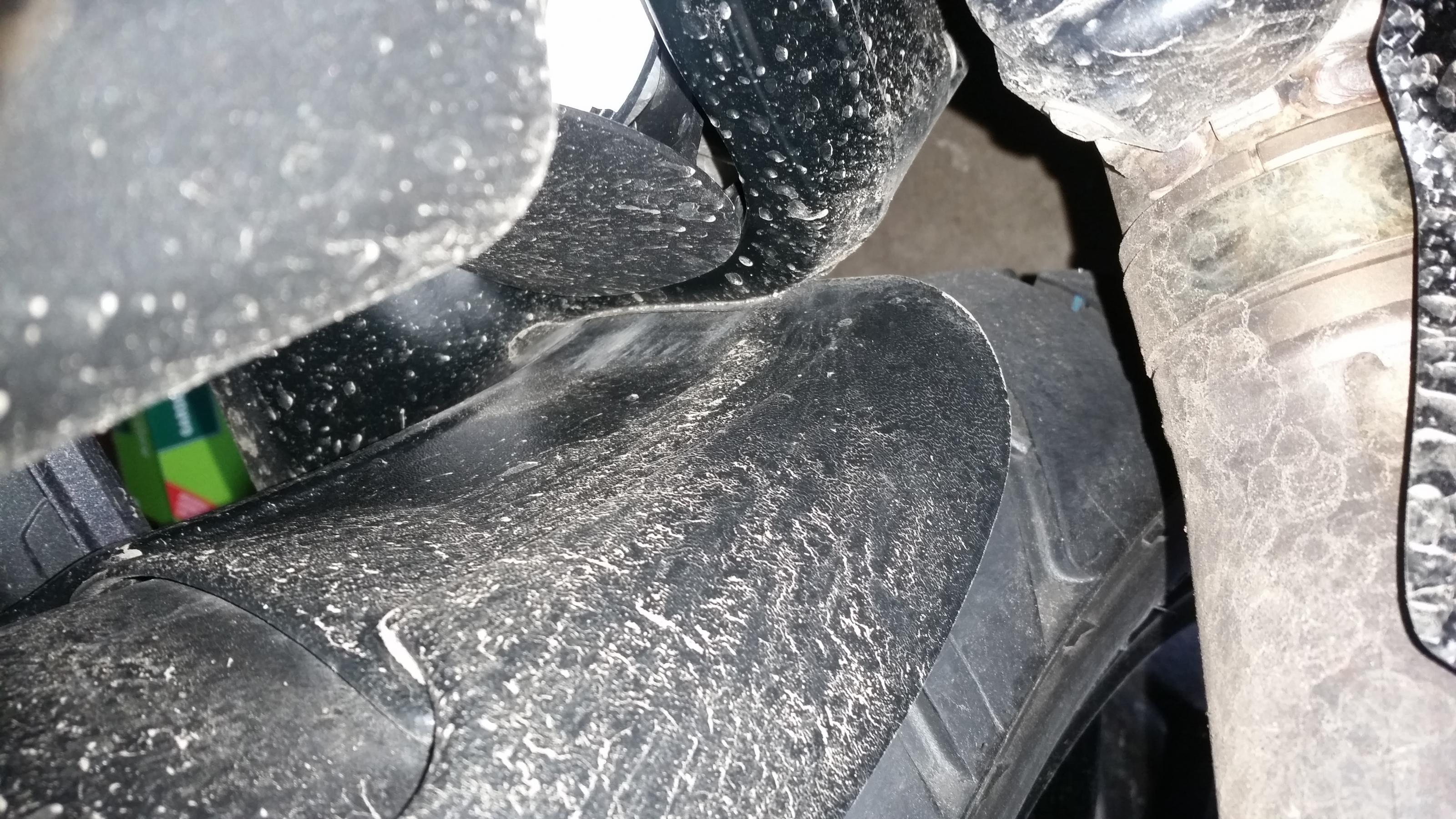

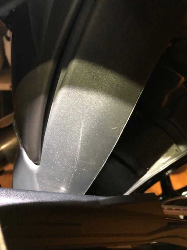

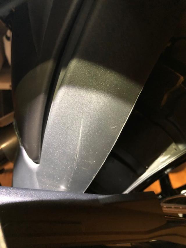

Hallo Joschbob,
kannst Du was über die Paßgenauigkeit der Amazonvariante sagen.
schleift der Spritzschutz an der Schwinge?
An der Schwinge schleift er nicht ein ganz kleines bißchen allerdings an dem "Bremsleitungstunnel" bzw. an einer der Schrauben des besagten ....1.jpg

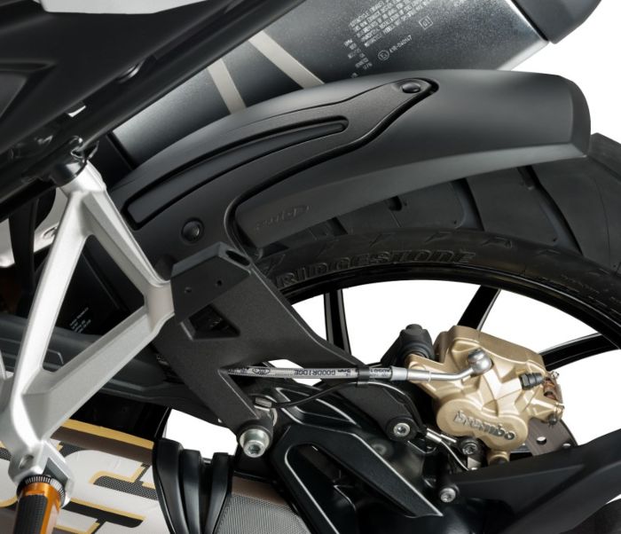

Ich habe den hier von Puig und bin damit zufrieden (sieht nicht so gebastelt aus) hat vor vier Jahren 179,- gekostet und jetzt 189,- hat aber noch keine ABE soll aber demnächst da sein.

Ich hab ihn jetzt 3 Wochen und bin sehr zufrieden, nichts schleift und passt
Gonzo2
Gonzo2
13.11.2018
928
R 1100 GS und 1250GS HP

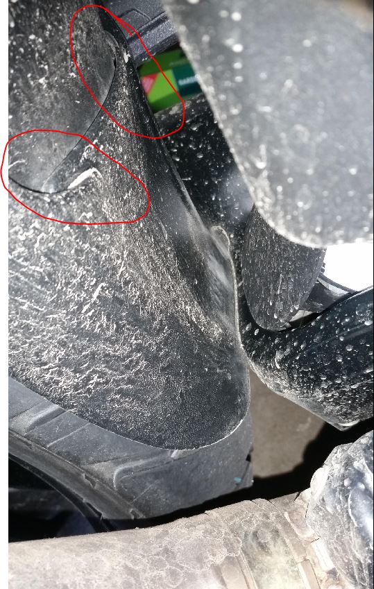

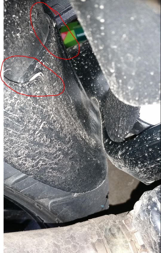

Wundert mich nicht, dass da was schleift - gehört das an den rot markierten Stellen nicht irgendwie zusammengesteckt?
Kai R
Wundert mich auch nicht,
der ist falsch montiert !
Die Unterkannte des original "Kotflügels" gehört in die von Gonzo rot markierten Aufnahmen, dadurch wandert der Spritzschutz etwas weiter nach hinten, von der Schwinge weg und es schleift nichts mehr.
