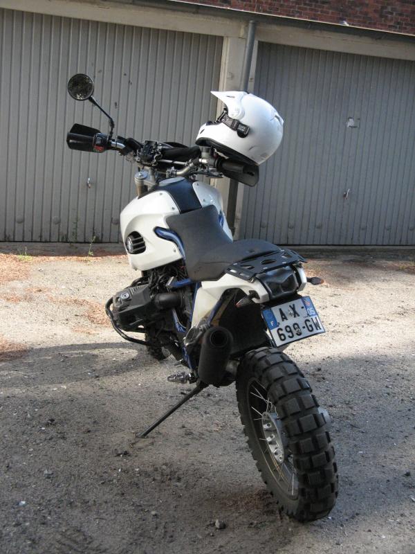

hey andreas,
naja, ich habe dieses LED Doppelrücklicht. Keine Ahnung mehr wie das heißt.
Und das hab ich "einfach" angelötet und gut wars!?!
Dachte da wär die Blackbox schon integriert.
Wenn du jedoch nur einen Einsatz hast... wie ich das verstehe, dann kann das sein, weil dann der Widerstand nicht mehr stimmt...
