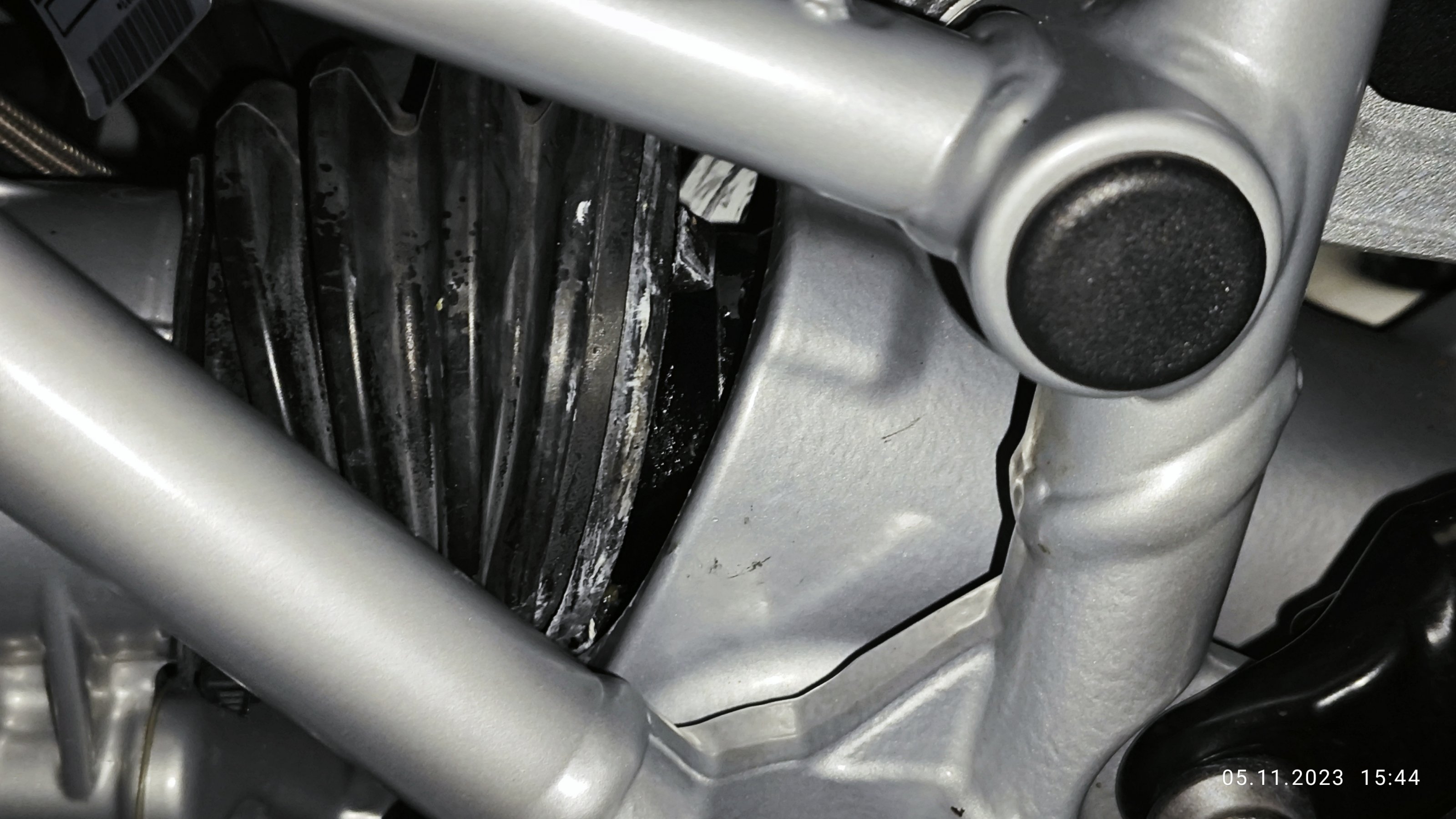

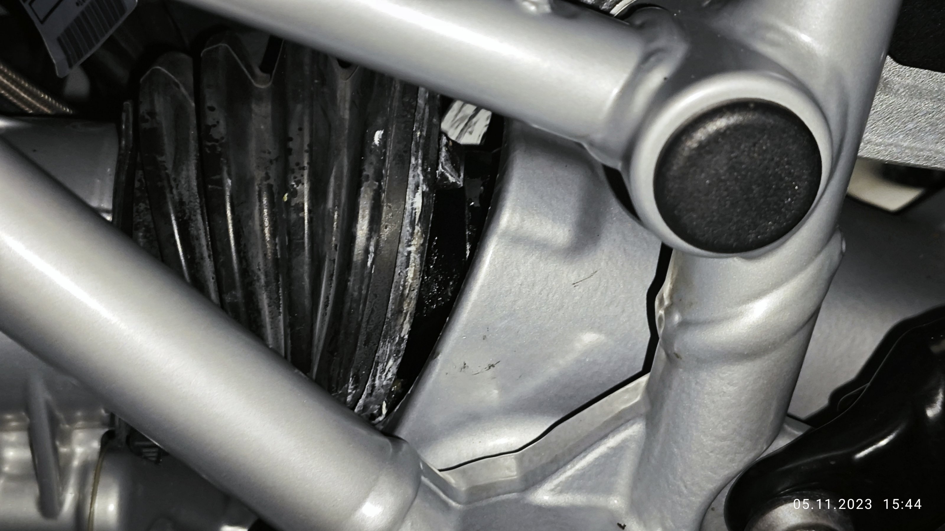

Hab jetzt aber das hier am Kardan gefunden, wird das Teil nur eingeklipst?
Hab es auf die schnelle nicht hinbekommen

Das hatte meine nagelneue damals auch, hin zum HĂ€ndler. Hat nicht lange gehalten. Beim 2 Mal wurde eine neue Manschette verbaut. Seitdem ist Ruhe. ( ca.5000km)

Im Faltenbalg ist ein Einsatz aus Kunststoff und dieser rastet an der Hinterradschwinge (deutlich) ein - man kann auch den Einsatz auf korrekten Sitz prĂŒfen (falls er in den Faltenbalg gedrĂŒckt wurde) - bei Leebmann24 sieht man den Einsatz nur ansatzweise. Wenn ein Clips leicht verbogen ist, hĂ€lt es nicht mehr, wie @ANONYME schon angemerkt hat.
