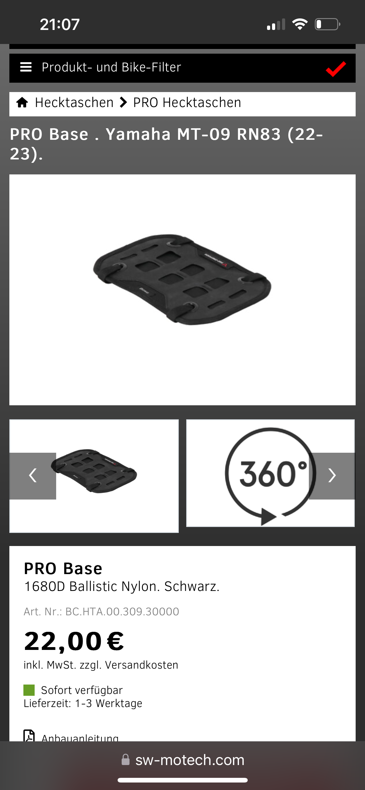

Alternativ eventuell die Pro Base von SW-M
Dann hättest Du wieder das molle System wie vorher und könntest die 4 Befestigungspunkte an den roten Ösen des BMW TR befestigen!

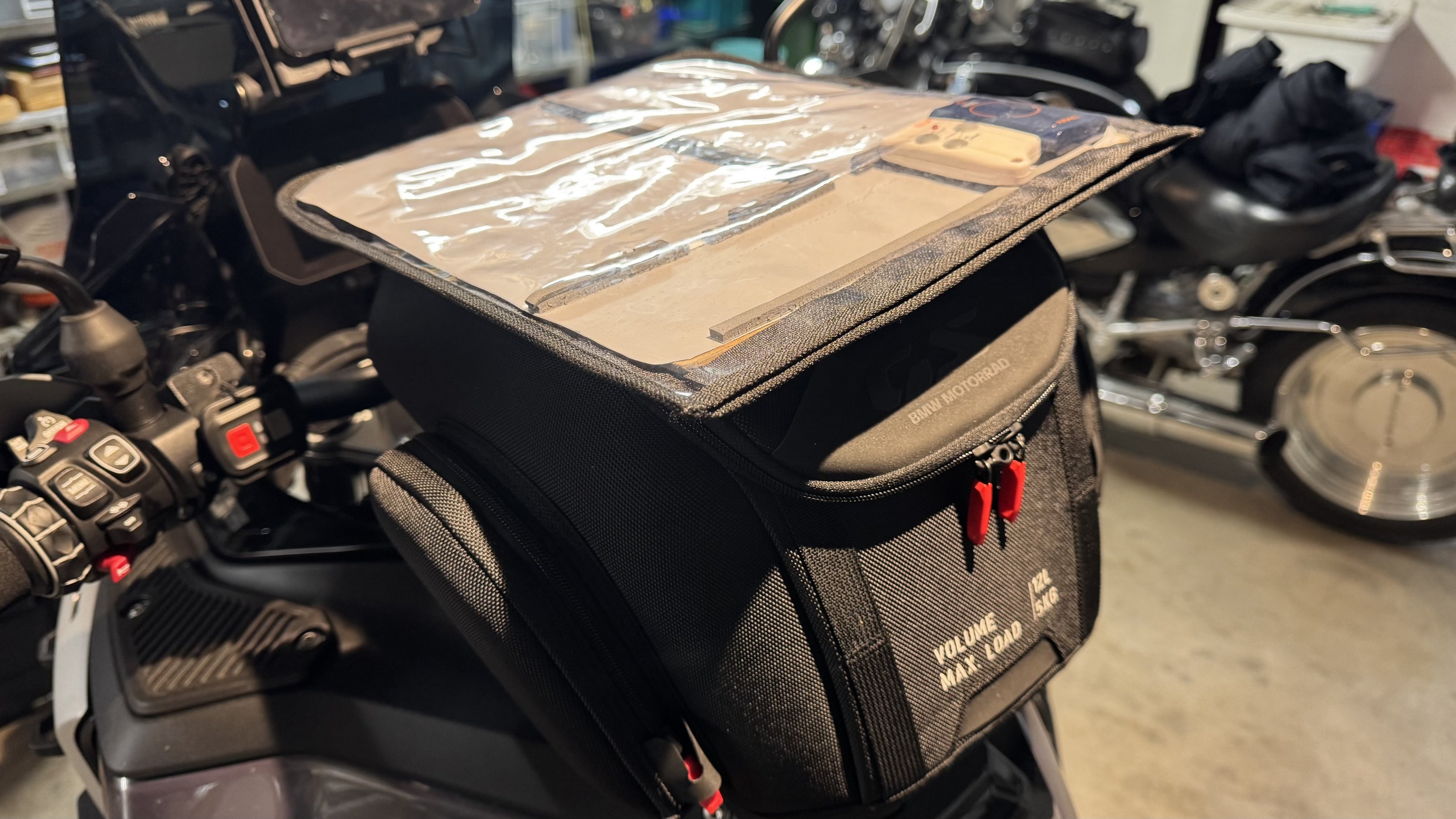

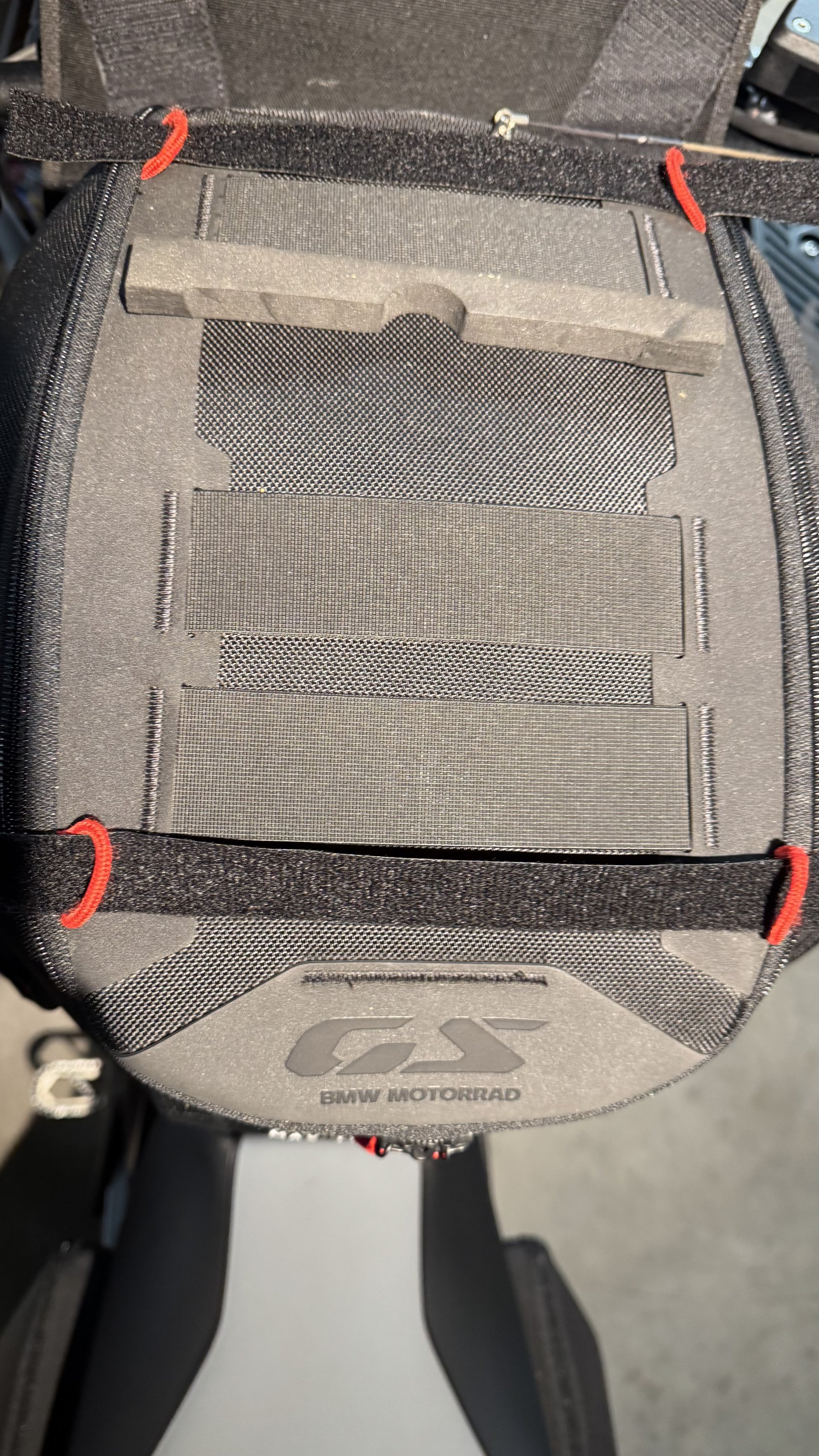

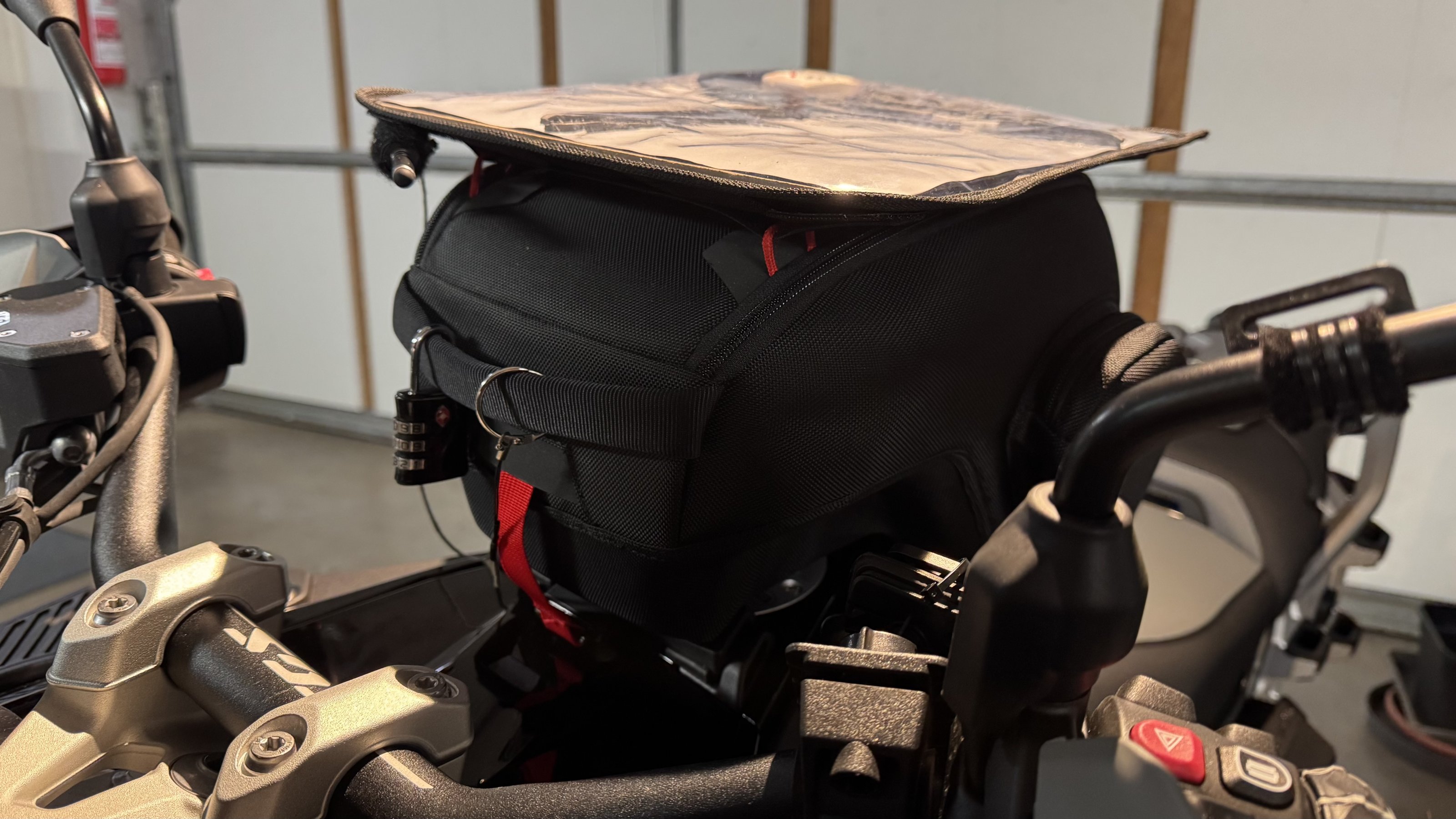

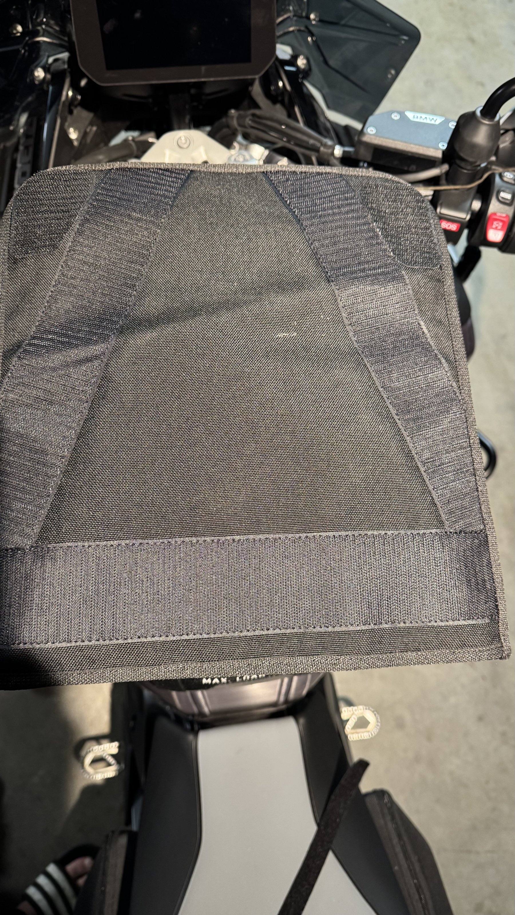

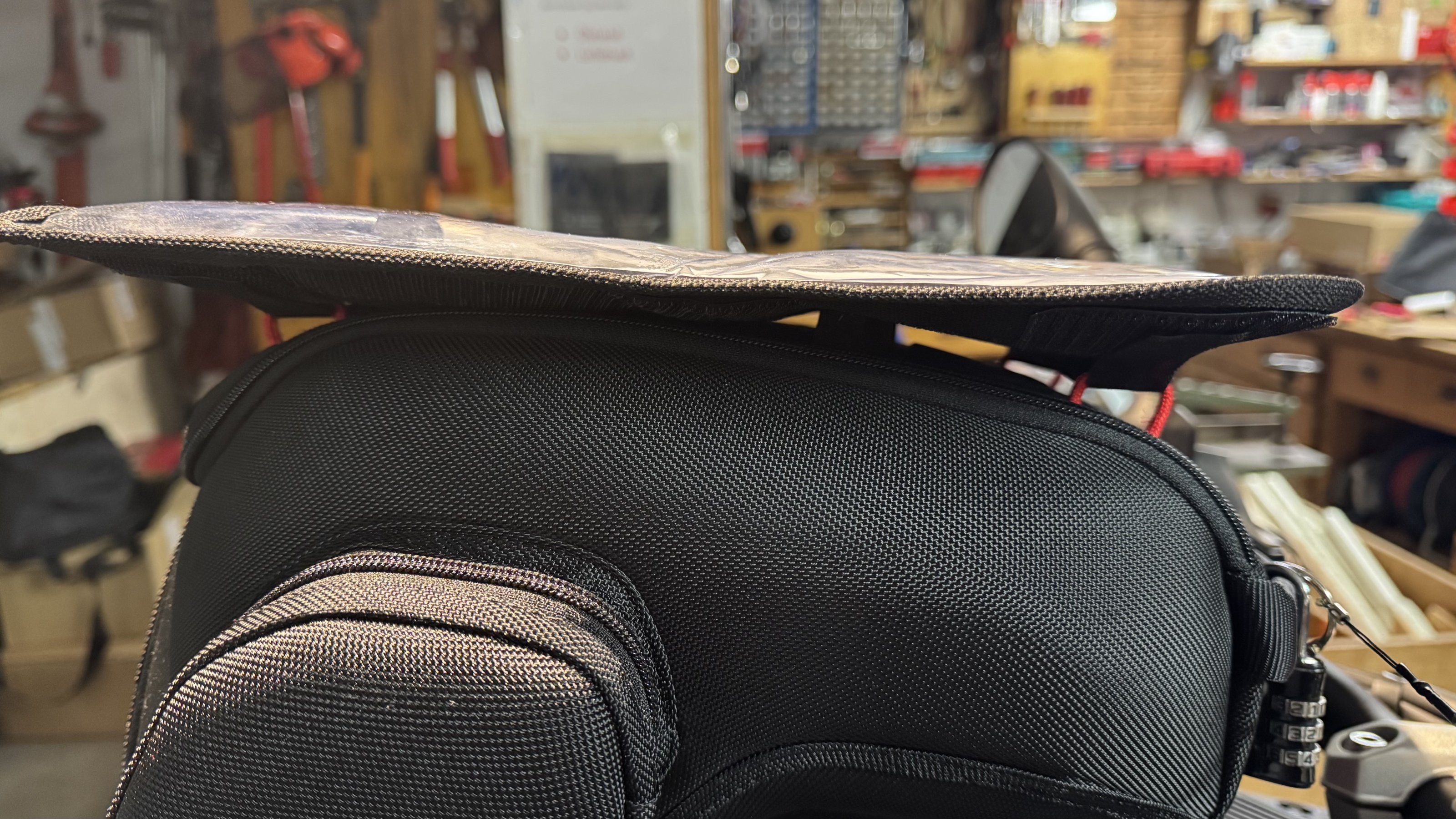

Hier die Bilder. Das erste zeigt die Kartentasche von Touratech von unten, so dass die Flächen mit den Klett-Haken zu erkennen sind. Zwecks Stabilisierung der Tasche habe ich eine Presskarton-Platte (ich hatte keine Kunststoffplatte zur Hand) passend ausgeschnitten und in die Kartentasche geschoben. Jetzt ist die Tasche steif wie ein Vesperbrettchen. Links und rechts oben habe ich noch je eine Ecke mit Klett-Haken aufgeklebt, damit die Klett-Flausch-Streifen (2. Bild) noch mehr Halt haben. Dann je einen Streifen Klett-Flausch (2cm Breite) durch die roten Schlaufen, die Kartentasche draufgedrückt (Flausch verbindet sich nun mit Haken) und fertig ist die Sache. Wegen der Wölbung fällt die Kartentasche nach vorne leicht. Das passte mir nicht wegen Lesbarkeit der Karte usw. und auch wegen möglichem Wassereintritt durch die dem Fahrer zugewandte Seite der Kartentasche, die mit Klett verschlossen wird. Daher habe ich im vorderen Bereich der Auflage auf dem TR noch ein Stück Moosgummi mit 12cm und 1,5cm Höhe drunter geschoben und fixiert. Jetzt ist die Karte waagrecht und wenn ich drauf sitze, ganz leicht zu mir geneigt. So soll es sein.
Fazit: passt, hält, ist ausgesprochen günstig, ist ohne Änderungen am TR anzubringen und wieder zu entfernen. Die Kartentasche hatte ich am alten Touratech TR Ambato EXP für die 12er GSA.
Wenn Dir das hilft, freue ich mich.
