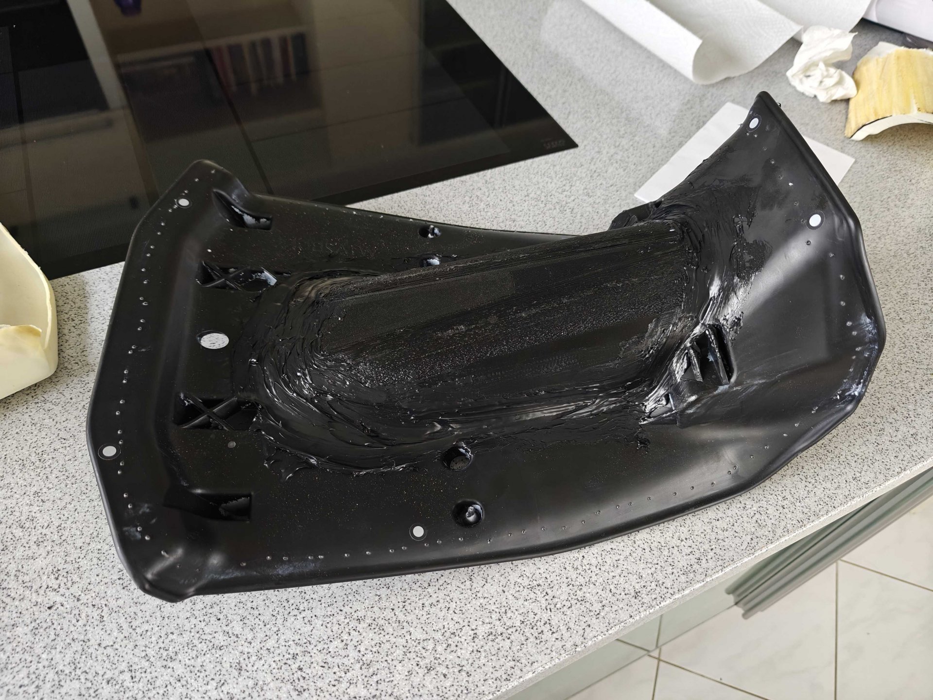

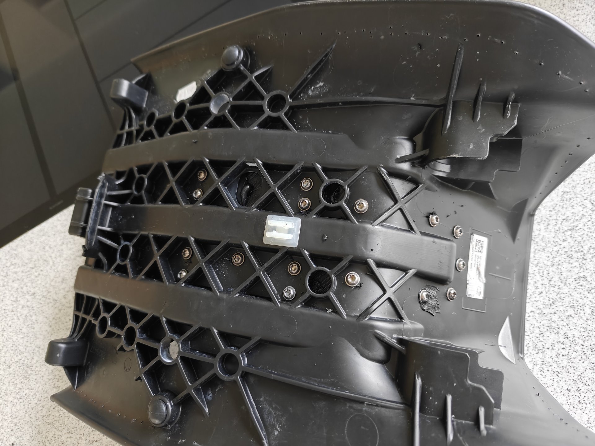

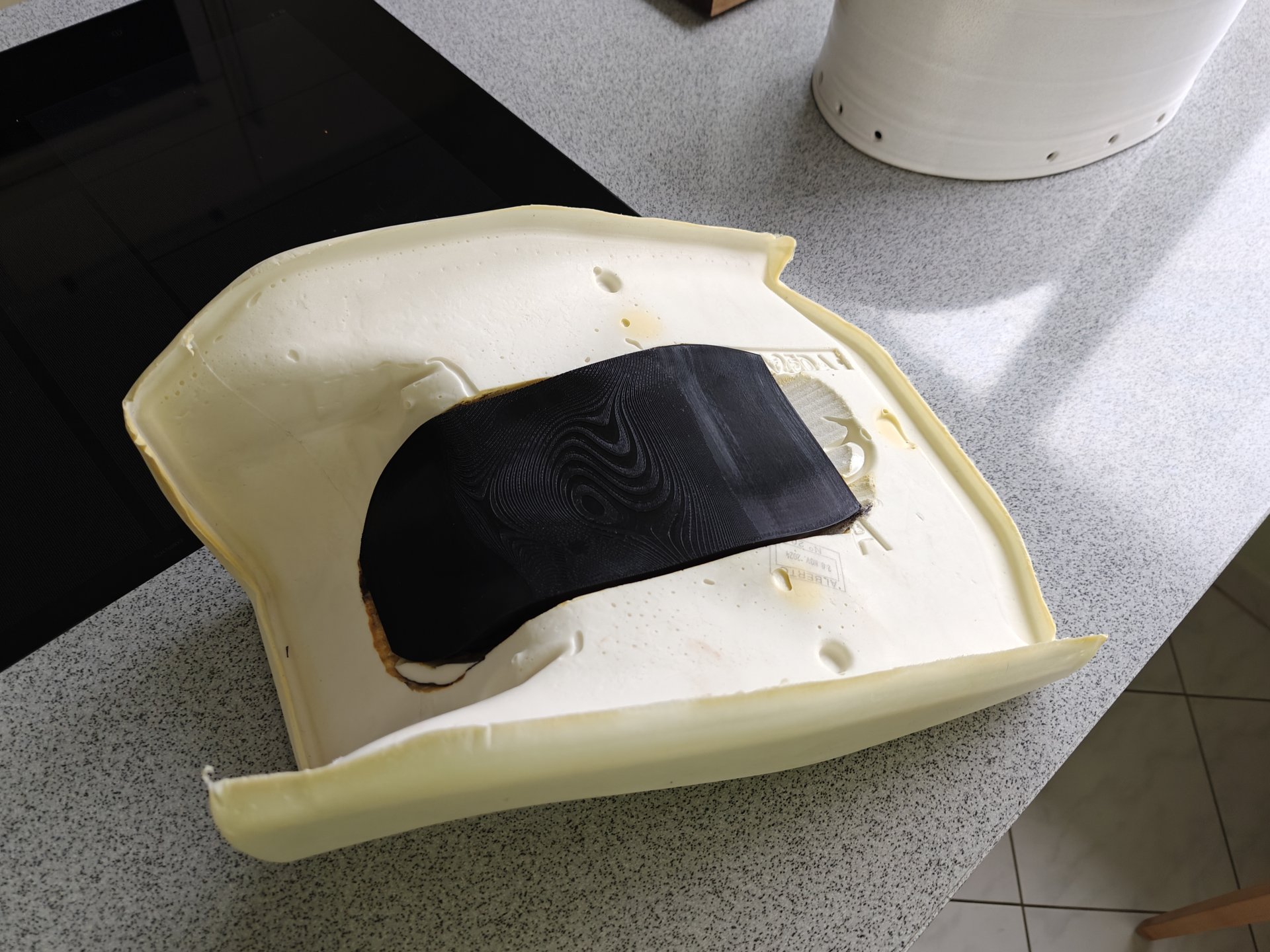

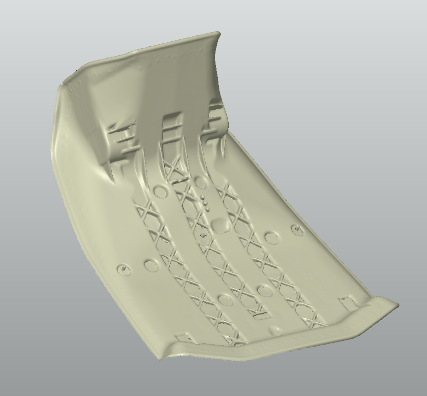

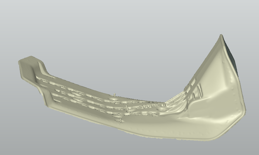

Meine Anforderung war, eine möglichst hohe, schmale durchgehende und möglichst direkte Sitzbank zu bekommen.
Leider ist die neue Wunderlichsitzbank nicht wie eine Endurositzbank gestaltet, auf der man herumrutschen kann. Ich habe mir deswegen überlegt, wie ich es für mich nicht gut, sondern perfekt machen kann.
Problem
Die BMW Sitzbänke (besitze zwei mit unterschiedlichen Schäumen) haben für mich das Problem, dass die Schale für die extrem niedrigen Sitzpositionen gebaut wurde. "Hohe Sitzbänke" sind mit 13cm Schaumhöhe sowohl für lange Reisen und fürs sportliche Fahren völlig unbrauchbar. Ab einem gewissen Gewicht wird durch den vielen Schaum der Druck auf die "Arteria pudenda interna" auch bei leichten Bewegungen nicht mehr gelöst, weil es ständig von allen Richtung drückt. Die Genitalien werden schlecht/nicht durchblutet.
Vorteil der vorgestellten Lösung
  • Durch die Einführung eines harten Unterbaus werden beim aktiven Fahren immer andere Stellen belastet, wodurch leichter Blut durchfliessen kann (Arteria ilica interna ist symmetrisch und verzweigt sich stark, unter anderem zur Arteria Pudena interna Richtung Penis).
  • Das Fahren wird direkter und man fühlt das Motorrad viel besser durch die direkte Krafteinleitung.
  • Man kann auf der Sitzbank beim Ambremsen, Beschleunigen und Kurvenfahren viel besser herumrutschen und spürt die Straße besser
  • Man sitzt eher weiter vorne zum Tank, weil der Tunnel ein leichtes Gefälle nach vorne hat (nicht sichtbar, aber spürbar)
Meine Intention
Ich wollte mich euch teilen, wie man ohne Investitionen den orignalen hohen BMW Sitz zu einem sportlich/komfortablen Sitz machen kann.
Mir ist aufgefallen dass sich immer weniger Menschen mit unseren Fahrzeugen technisch beschäftigen und nur mehr Meinungen austauschen.
Ich wollte einen Beitrag leisten, damit Leute wieder selbst an ihren Fahrzeugen etwas umbauen.
Einschränkungen
Mir ist klar, dass die Lösung nicht für jeden ist und viele auf der Lernkurve noch nicht bei harten Sitzen angekommen sind. Wenn jemand aber gerne aktiv und lange fährt, ist es eine anatomisch perfekte Lösung. Verweichlichte müssen vermutlich den Hintern erst daran gewöhnen, aber das Ergebnis entschädigt.
Ablauf Sitzschalenerhöhung und Verstärkung des orignalen Sitzes

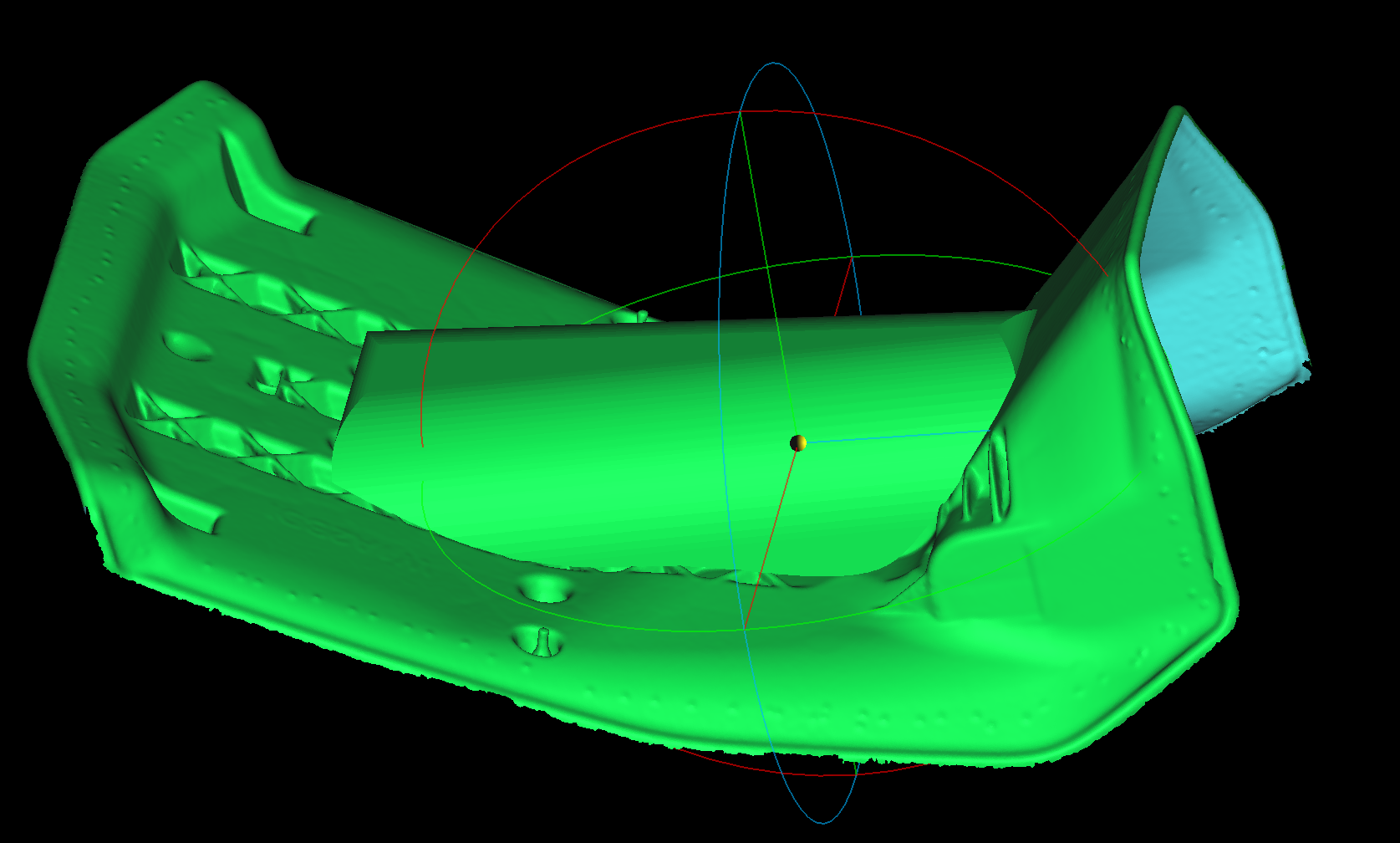

Ich habe das mit 3D Scanner und 3D Drucker gemacht, aber vor ein paar Jahren hätte ich das wahrscheinlich mit einem dicken PVC Rohr gemacht. Es geht hier um die Idee wo das Problem herkommt und wie man es beheben kann.
1) Scannen der Sitzbank
2) Konstruieren des Verstärkungstunnels (habe ihn vorne abfallend gemacht, damit es mich eher zum Tank zieht)
3) Ausschneiden des Schaums
4) Verkleben und Verschrauben des Tunnels mit der Unterschale
5) Orignal Sitzbezug wieder aufziehen
VG und viel Spaß beim Basteln!

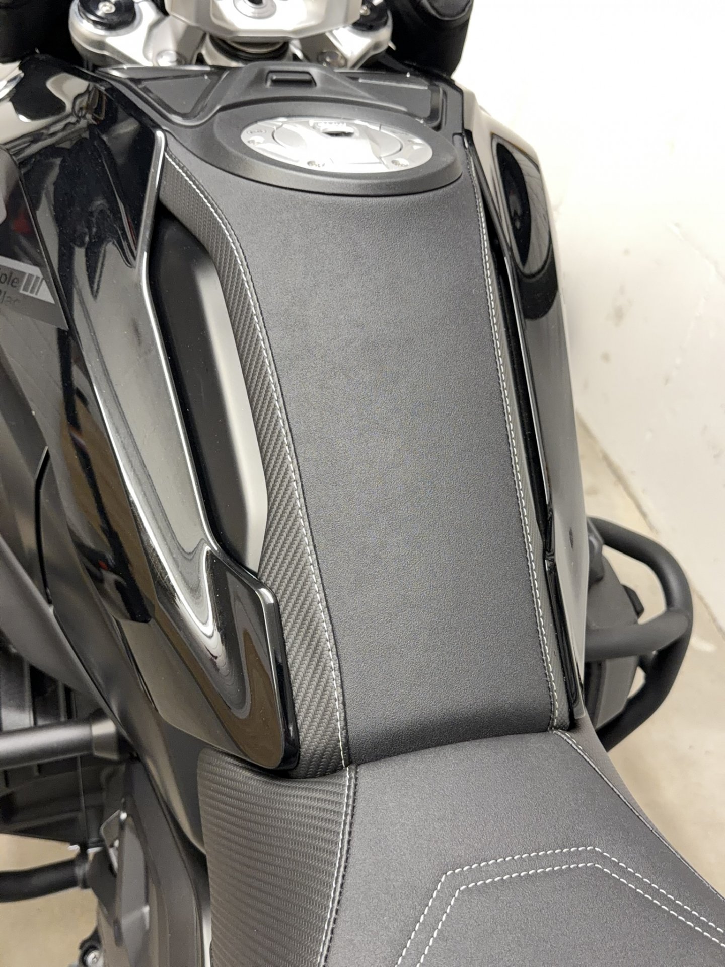

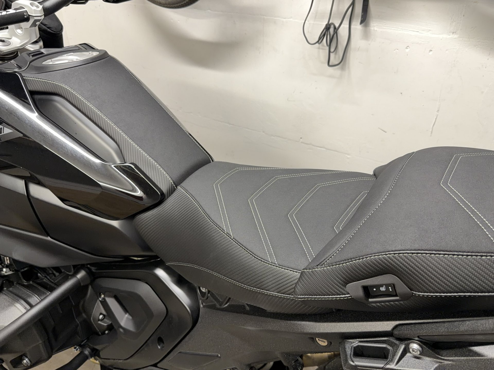

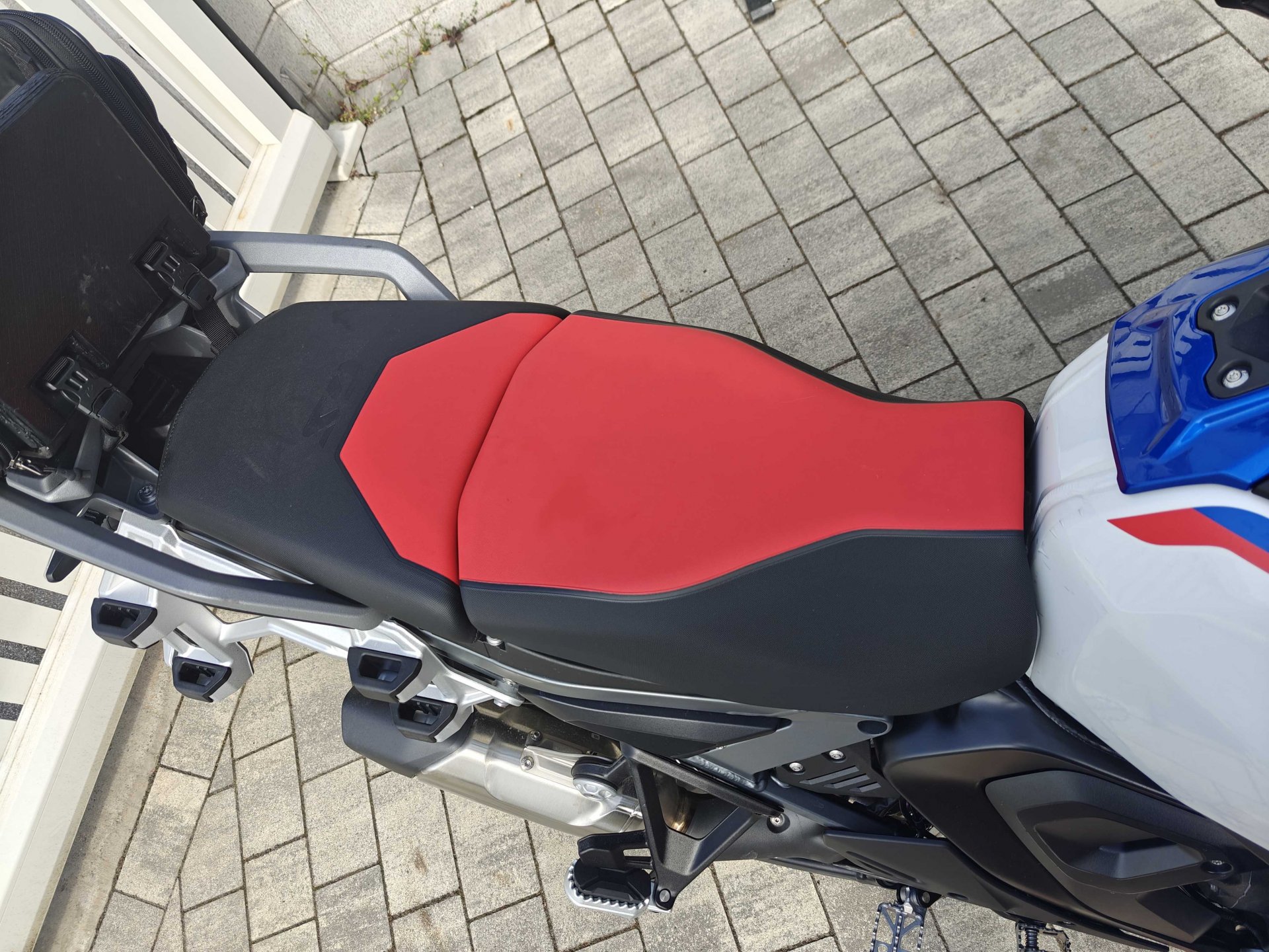

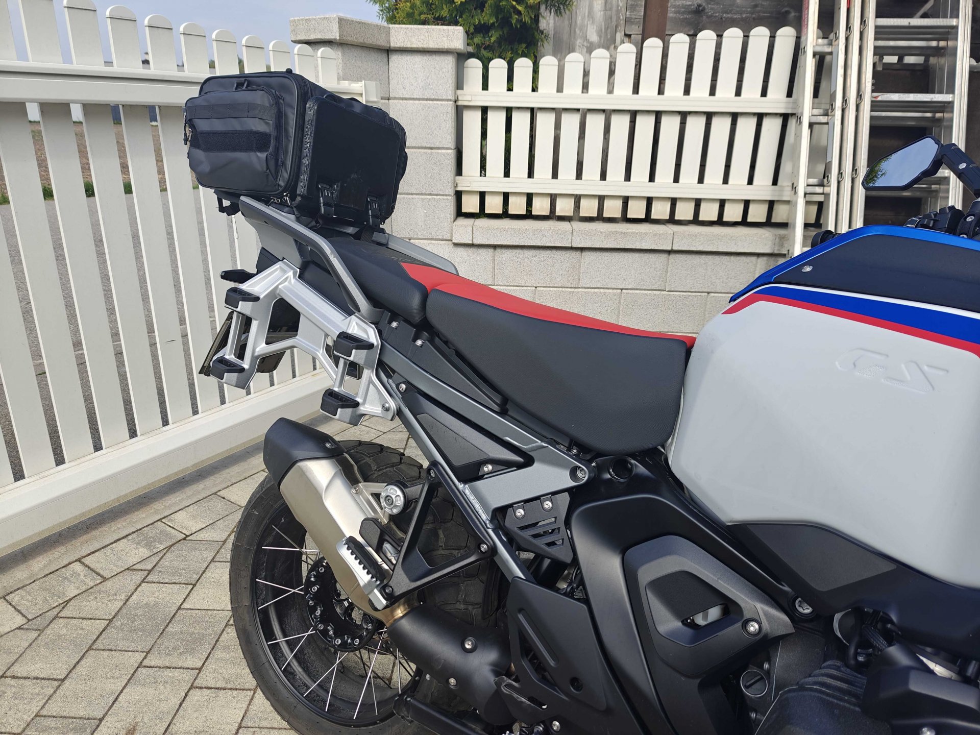

Ich habe mit meinen letzten Mopeds die Erfahrung gemacht, dass mir die Sitzbänke aus dem Zubehör nicht sonderlich viel taugen. Daher habe ich schon mehrmals einen Sattler daran gelassen und es bisher nicht bereut. Aktuell habe ich die Sitze sowie die Tankblende neu beziehen (das Grau hat mir nicht gefallen) sowie den Fahrersitz aufpolstern lassen. Das Ergebnis ist hervorragend.
Fruenner
Fruenner
08.07.2024
209
Wo hast du das machen lassen? Sieht echt gut aus. 👍 :smile:

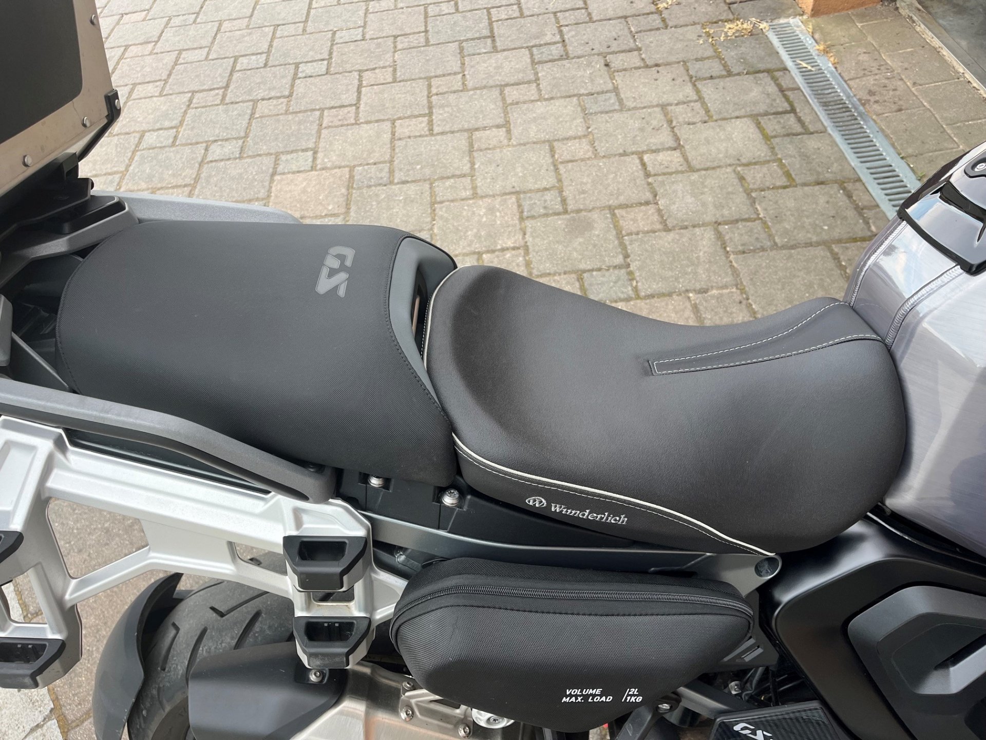

Ich habe heute die neue Wunderlich Sitzbank in der niedrigen Version für meine 1300er GS Adventure bekommen und vorerst mit der original Sozius-Sitzbank kombiniert.
