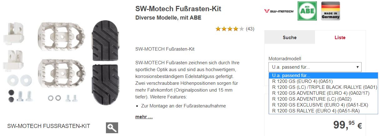

- sw motech fussrasten kit : https://www.louis.de/artikel/sw-mot...r_bike_id=2978&filter_article_number=10044811

Na Nobbe, wegn den SW Fußrasten würde ich mal besser nachschauen. Da diese passen, mit ABE.
die abe ist vermutlich nicht das problem :)
bei mir war der "abstand" bei der halte aufnahme? nicht richtig für die 1250?
in der louis liste sind sie für die 1250 auch nicht aufgeführt

Die originalen Fußrasten sind bei beiden gleich. Also kann sich an der Aufnahme nichts geändert haben. Somit müssen auch die Zubehörteile der 12er an die 1250er passen. Die BMW TN: 467 1852 6739 und - 40 ist von 2013 bis 2019 gleich.

Vielleicht mal beim Hersteller selbst schauen.
SW Motech! Nur weil es Louis noch nicht im Programm hat muss es ja nicht so sein. Hab meine von der 2016 LC auf die 1250 umgebaut und die neue ABE runtergeladen von SW , alles fein.
