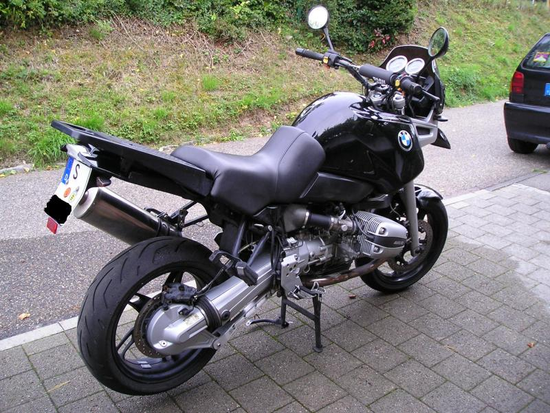

Ihr tut so, als wäre ein 17"-Umbau bei der 11er kaum möglich. :verwirrt_2:
Mal abwarten, was unser Neuer überhaupt bezwecken will.
Dann könnt ihr es ihm immer noch madig machen :lalala:
