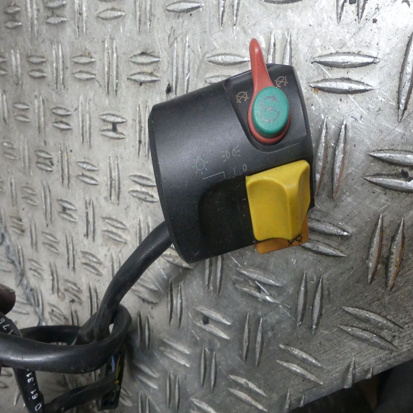

So, kurzes Update.
Hab die GS gestern aus der Werkstatt abgeholt. Defekt war die Einheit wo der Startknopf auch dran ist.
Beim Wackeln an der Einheit bzw. Erschütterungen ist Motor aus gegangen.
Bin jetzt gespannt auf die nächsten Ausfahrten....

So ein ähnliches Fehlerbild hatte ich auch mal..schuld war der Not-Aus Drehschalter..hab dann Kontaktspray reingemacht und einige Male ein und ausgeschaltet....danach/bis heute alles gut..

Ich bin vom defekten "Zündlichtschalter" ausgegangen, der genau diese Symptome hervorrufen kann.
Und da ist nun mal das Zündschloss ... und kein Starterknopf.
