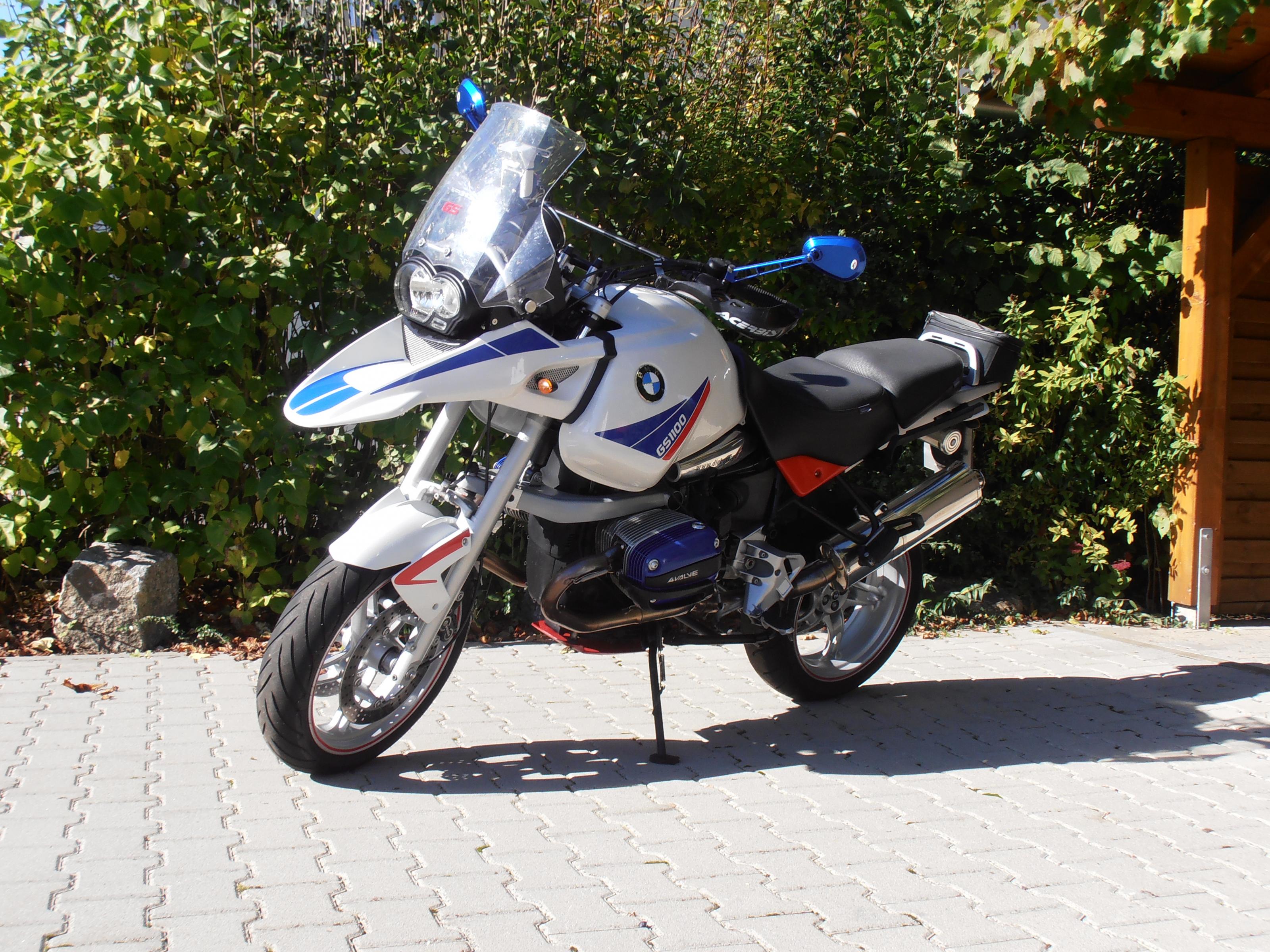

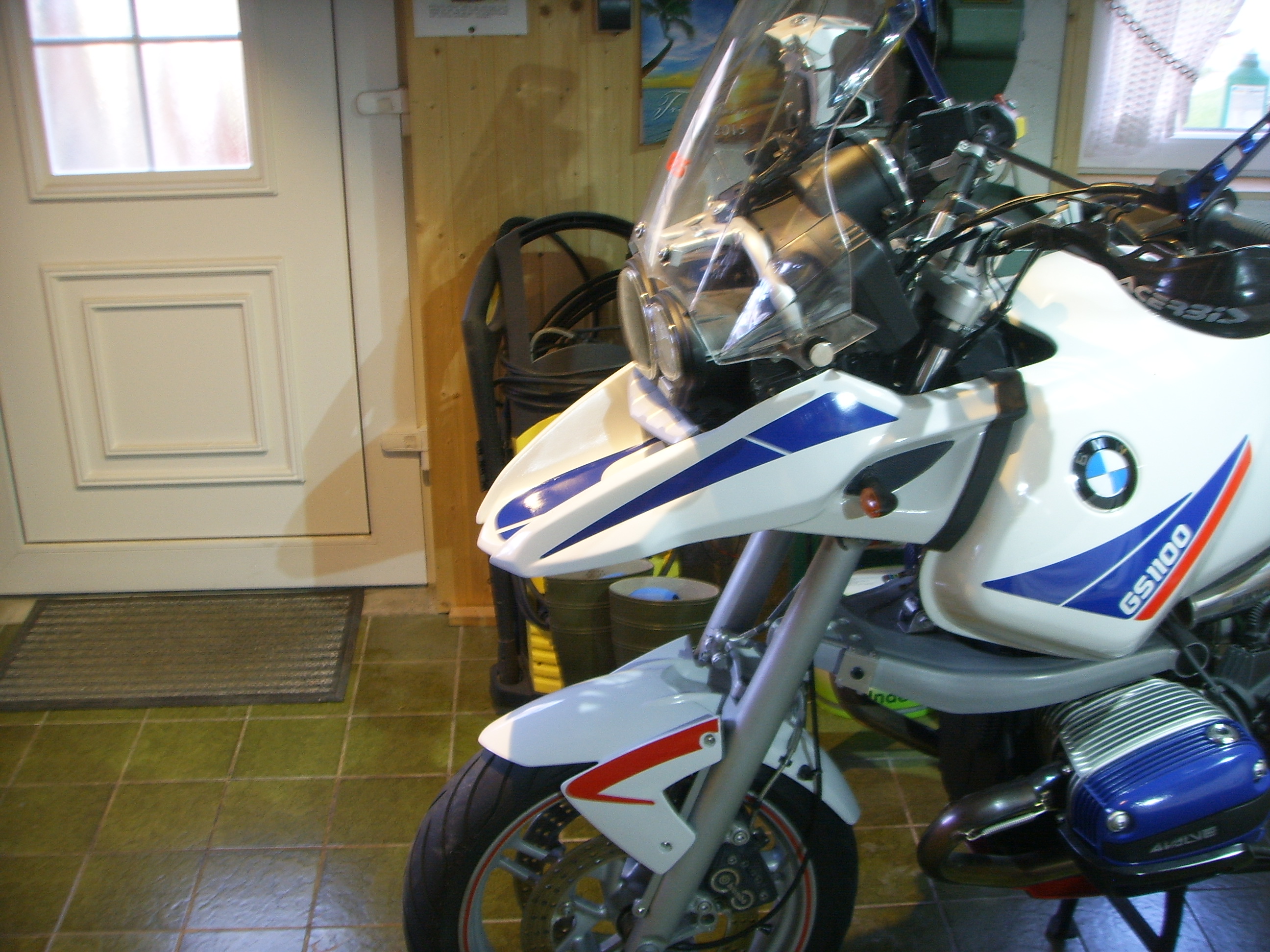

1:1 passt nichts. Entweder Du schweißt selbstgemachte Halter an das " Geweih " oder Du kaufst eins von der 1150er. Es muß noch der Ölkühler und eine Lochabdeckung davor angepasst werden. Blinkerbefestigung und andere Tankgummis brauchst Du auch noch. Verwendest Du das Rahmengeweih der 1150er mußt Du dir auch noch was mit Tacho und Co überlegen. Alles sehr aufwändig aber machbar.
Ich stelle mal 2 Bilder von meiner 11er ein.
Ein älteres mit dem Schnabel einer 1150er und ein neueres mit einem selbstgemachten Schnabel 1150/1200
Du kannst auch wegen einer Schnabelalternative für die 11er GS mal bei der Boxergarage-Eifel anrufen. Dort gibt es bestimmt was.
