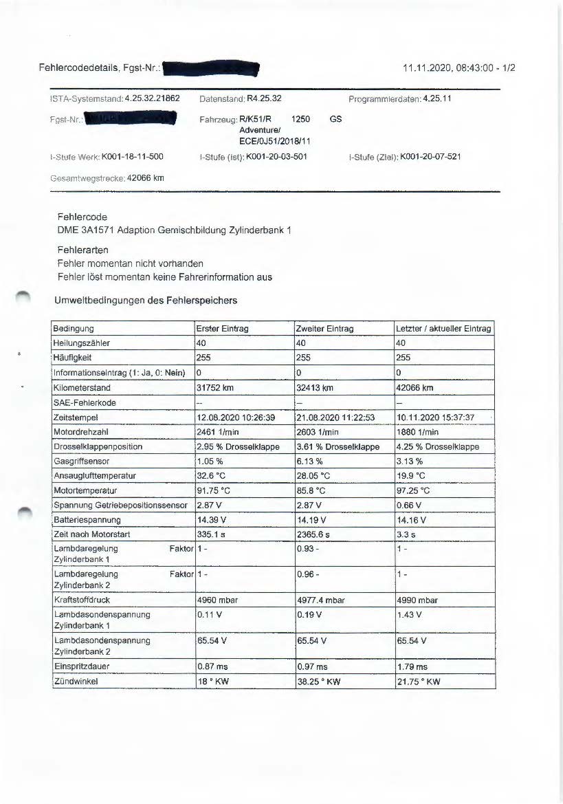

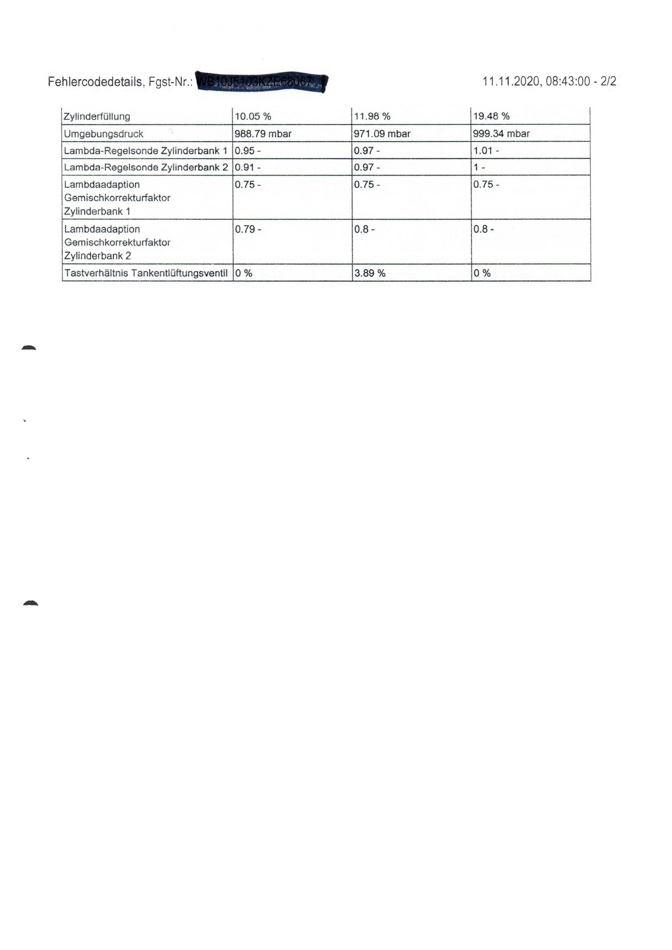

Menno...Jeder Stepmotor hat entweder ein Poti oder einen Zähler...(z.B.200 Steps von zu nach auf).
Also wird die Drosselklappe einmal von Null (Spannungsfrei = zu) nach auf gefahren. Entweder werden dann die Steps gezählt oder der Potiwert gemessen. Und schon kann man rechts und links synchronisieren (Werte adaptieren)
Und was glaubst du, das die Motronik noch alles aus deinem Mopped an Daten (und Einstellmöglichkeiten) Kitzelt.
Ich hab Dir mal Spasseshalber den Ausdruck nur EINES Fehlers aus der ZFE angehängt
