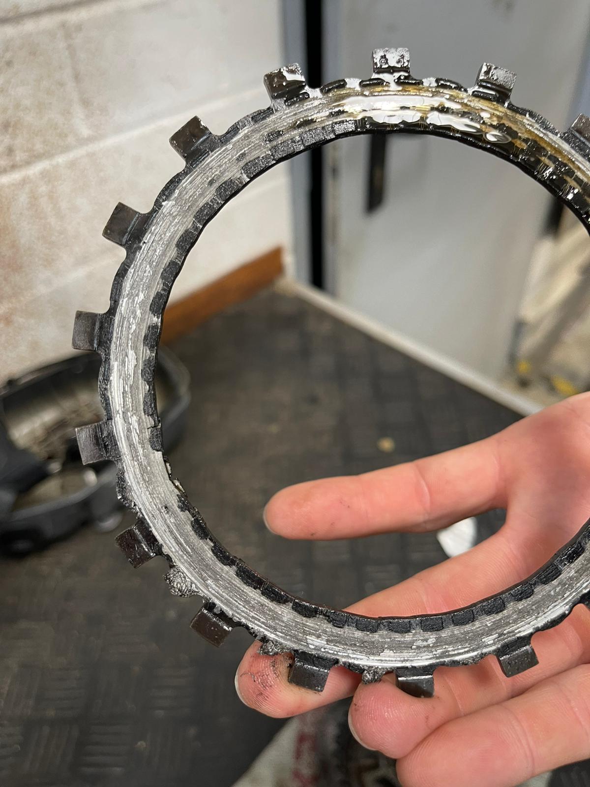

Der Fehler hier beim mitlesen ist die hochinfektiöse Hypochondrie, nur weil einer ein Problem hat, beziehen das viele auf sich.
Wir fahren das meistverkaufte Motorrad, sind mutmaßlich das größte Forum für ein Einzelmodell bzw. Modellfamilie, hier gibt es wohl zehntausende User.
Wieivel Fälle von verendeter Kupplung sind hier aufgetreten? Somit dürfte die Schadensanfälligkeit im PPM-Bereich liegen.
Ich würde sagen, somit kein Konstruktionsfehler, eher ein Fahrfehler oder ein Thema bei der Kupplungseinstellung (z. B. Hebel nicht frei wegen Handschutz o. ä. )

"hochinfektiöse Hypochondrie"
Herzlichen Dank für dieses Wort -- hier liegt nämlich das Problem dieses Forums;
da fährt einer seine Kupplung kaputt und sofort sorgen sich viele andere auch darum.
Ihr fahrt einfach zu wenig Motorrad und sitzt zuviel in der Garage (mit s.g. Kumpels) vor dem Moped und denkt nach, was noch alles kommt.
Und "Beschleunigungsorgien" fährt man nicht mit schleifender Kupplung und im Gelände ist eine schleifende Kupplung auch Blödsinn -- der erste Gang ist kurz genug
Meine 1250erGS hat 38.000 km drauf und die Kupplung ist okay und sie wird wirklich nicht geschont!

Die Kupplung ist nicht verschlissen, sie ist verbrannt! Sowas kommt nur durch Überhitzung.
Zu wenig Öl
Falsches Öl
Kein Öl
Kupplung kuppelt nicht aus oder man lässt Kupplung schleifen.
So ist das halt mit allen "Belägen" möglich. Meine Schwester hat sich mal mein Auto geliehen für einen 10 Tage Italien Urlaub. Ich hatte vorher noch neue Bremsen und Beläge montiert. Als sie wieder kam, waren alle Beläge verschlissen. Das Auto hatte nur noch geraucht und gequalmt als ich ihr entgegengefahren bin und an der Deutsch/Österreichischen Grenze getroffen habe. Ich fuhr ihr dann hinter ihr her und bemerkte, dass sie ständig mit dem anderenFuß auf der Bremse stand (Automatikgetriebe). So kann man Beläge auch kaputt machen :)
Tja -oder Materialfehler, wobei ich von einer verbrannten Kupplung an der GS noch nie gehört habe
