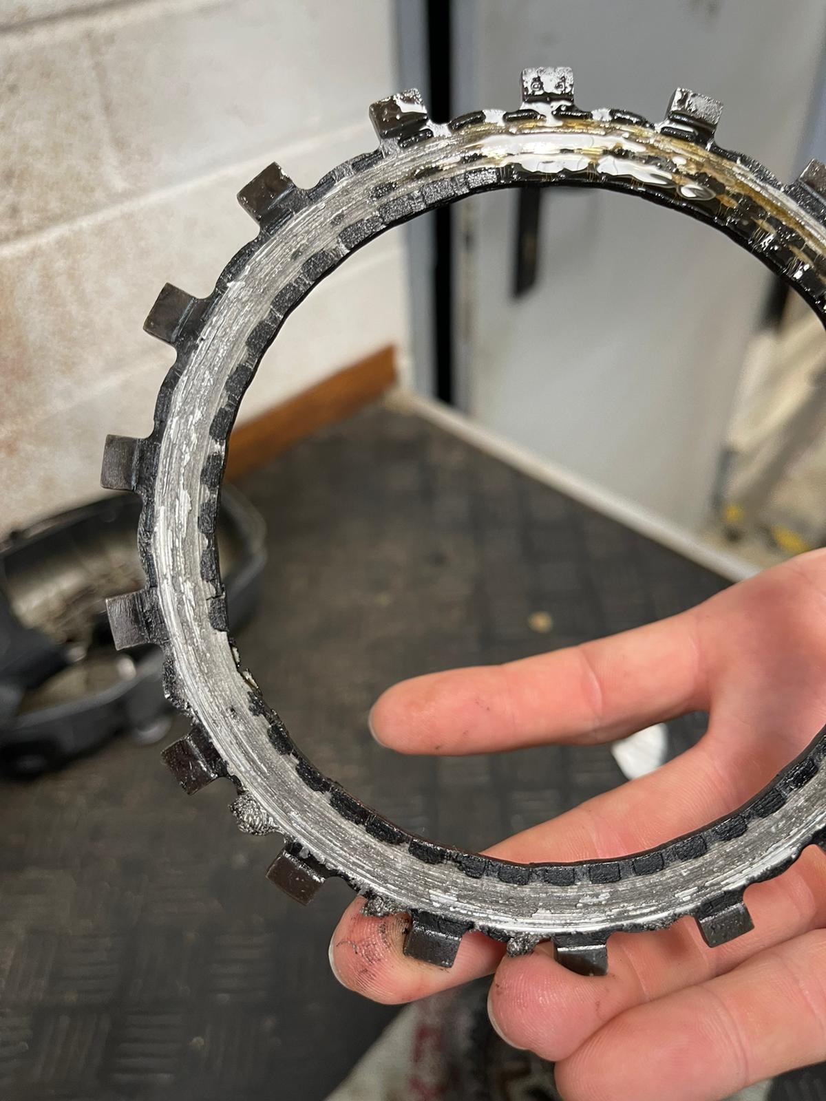

Heute beim freundlichen gewesen, so sieht das Ergebnis aus:
bei einer der Scheiben ist der Kupplungsbelag komplett runter bis aufs Trägernmaterial.
Alle anderen (6 oder 7) sind noch wie neu, 3,0mm Belag (Verschleißgrenze 2,85).
Ich tippe daher auf einem Materialfehler beim Belag, der Schraubermeister beim Freundlichen auch.
Der Kulanzantrag läuft noch, die Scheiben, werden eingesandt werden zur Begutachtung....
Fortsetzung folgt sobald Ergebnis vorliegt ...

Das ist definitiv ein Materialdefekt. Schau Dir mal den Ring an!

Da hat der Ölfilter hoffentlich gute Arbeit zu leisten- den Materialabrieb möchte ich nicht in die Gleitlagerstellen bekommen...
Peti
Peti
22.10.2013
8.314
Schland
R1250GS
Bis auf die Einfahrkontrolle war da ja gegebenenfalls nur ein einziger Ölwechsel fällig.
Wenn nach so kurzer Zeit bei einer Scheibe der Belag so runtergeraspelt ist, findet er sich als Schwebstoffe im Öl wieder.
Das ist ja eine ganze Menge.
Kann das ein negativen Einfluss auf den Rest des Motors bzw.
dessen Schmierung haben?
Edith: da kam ja noch einer auf die Idee. :)
