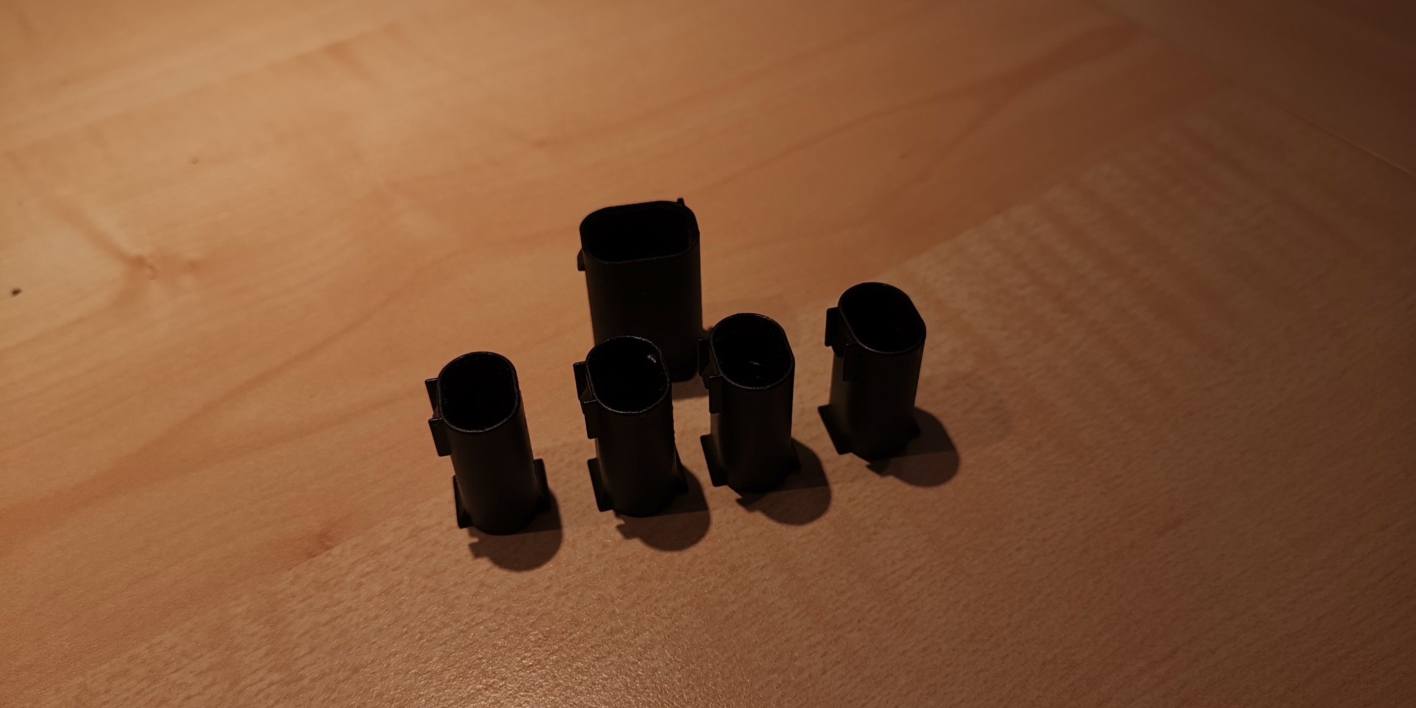

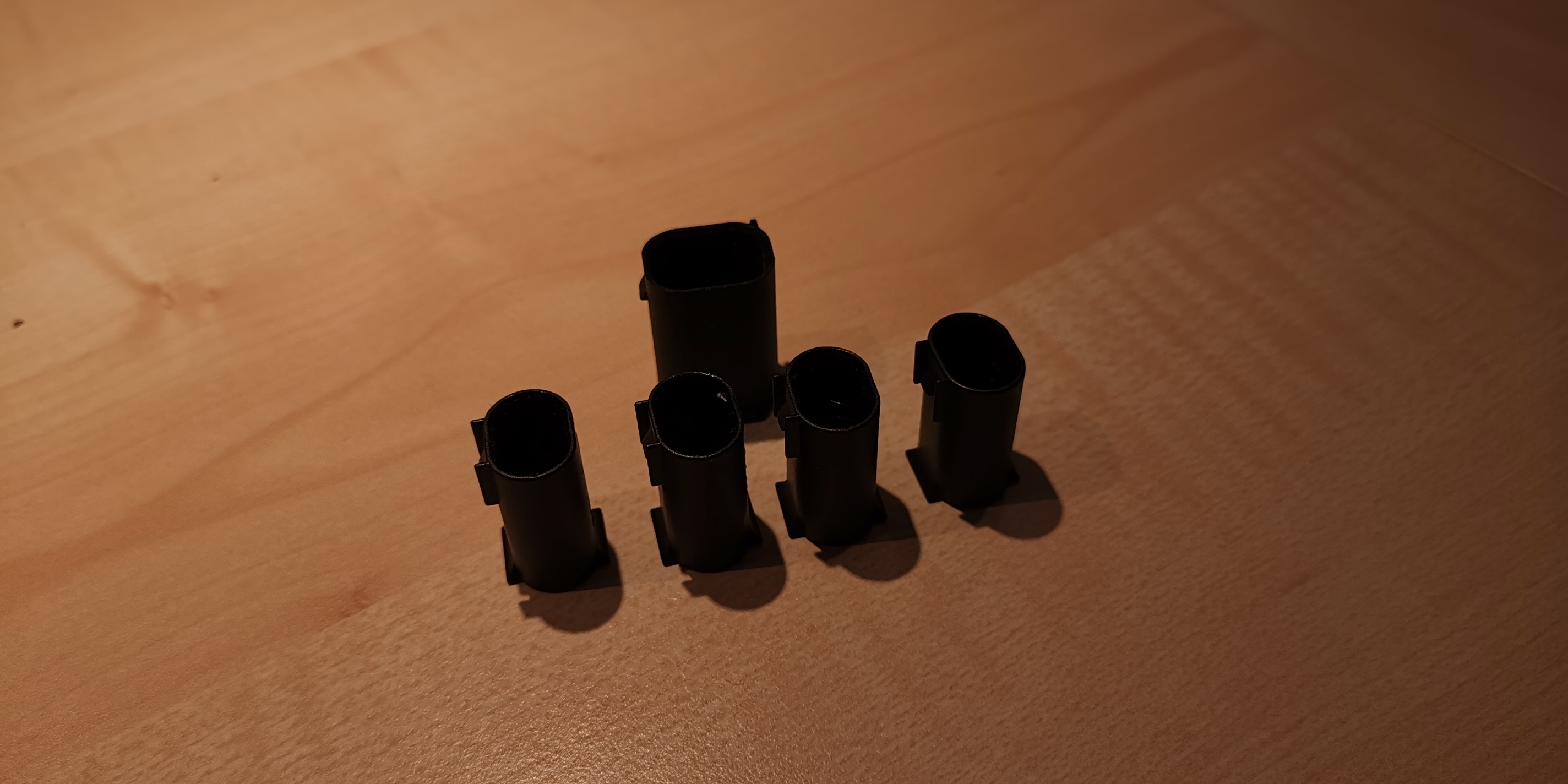

ich fand die Lösung mit offenen Steckern auch unbefriedigend. Blindstopfen sind bei BMW vorhanden, werden nur nicht gefunden.
Der kleine Stecker braucht die Kappe 2 polig, der große Stecker bekommt die Kappe 3 polig. Die 2 polige Kappe wird bei der GS für den Verschluss des Steckers für den Codierstecker benutzt, TN 8 366 640, der 3 polige ist leichter zu bekommen, TN 8 367 137.
Viel Glück beim Freundlichen.

Eigentlich ist diese Kappe bei Auslieferung der Maschine immer mit dabei. Zumal sie in der Werkstatt ausgebaut und den Papieren beigelegt wird.
Blindstecker habe ich bei den letzten vier GS(A) nicht mitbekommen. Das scheint sich wohl zu unterscheiden von Händler zu Händler.
