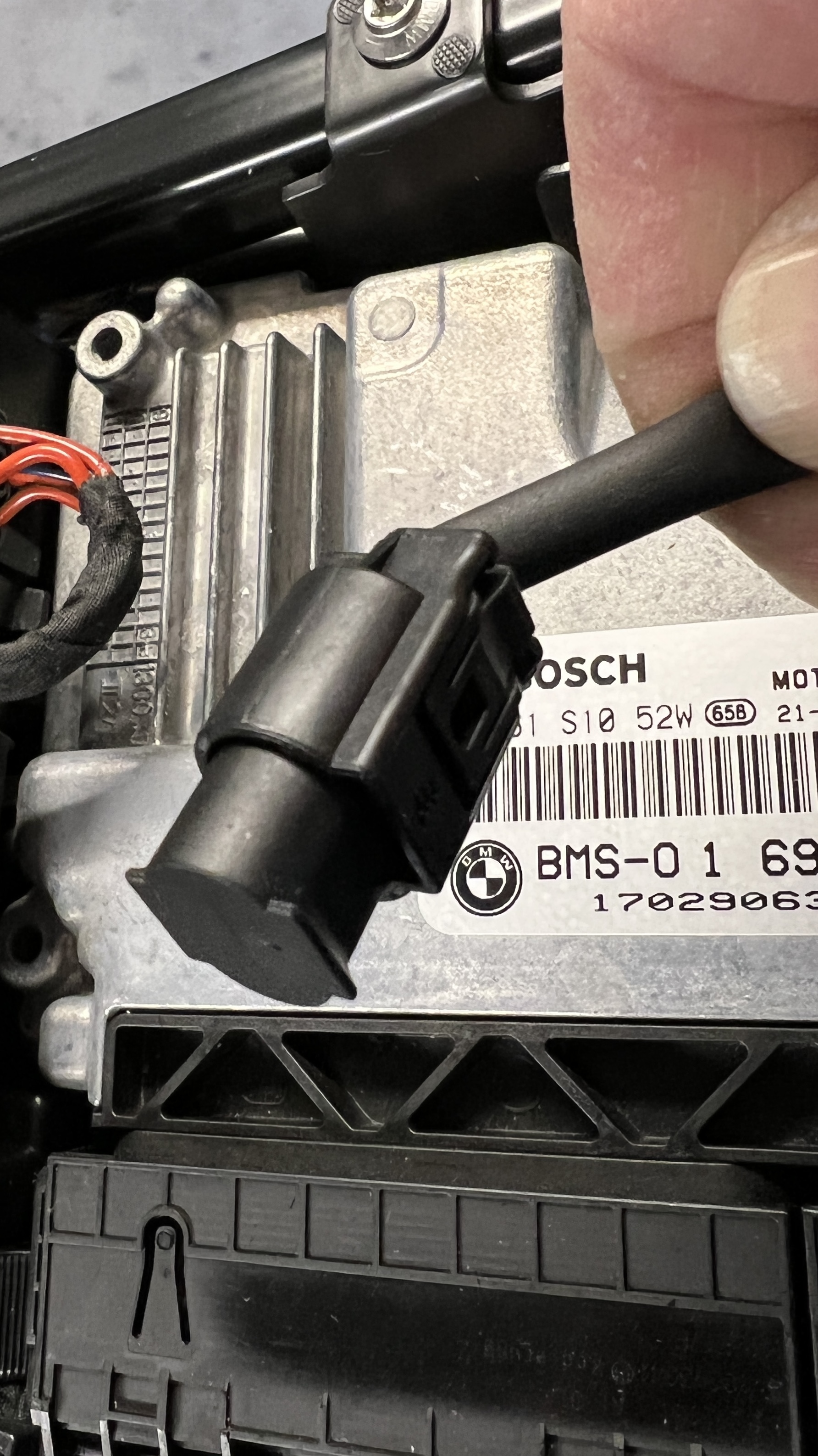

Ich habe trotzdem noch eine Frage zum Thema...
Wie demontiere ich diesen kleinen Stecker für die Sitzheizung am Fahrersitz?
Hat der Stecker eine "Sperre" wie z.B. ein LAN-Stecker?
Vielleicht stelle ich mich auch nur blöd an, aber ich möchte das Teil nicht schrotten.
Hat jemand einen Tipp?

Auf der Seite des Steckers, gibt es eine Verriegelung, eine Art Wippe. Diese muss gedrückt werden bevor an den beiden Teilen gezogen wird. Mit gutem Licht sollte die sichtbar sein.
Auf dem Post 5 im vierten und fünften Bild ist das sichtbar.

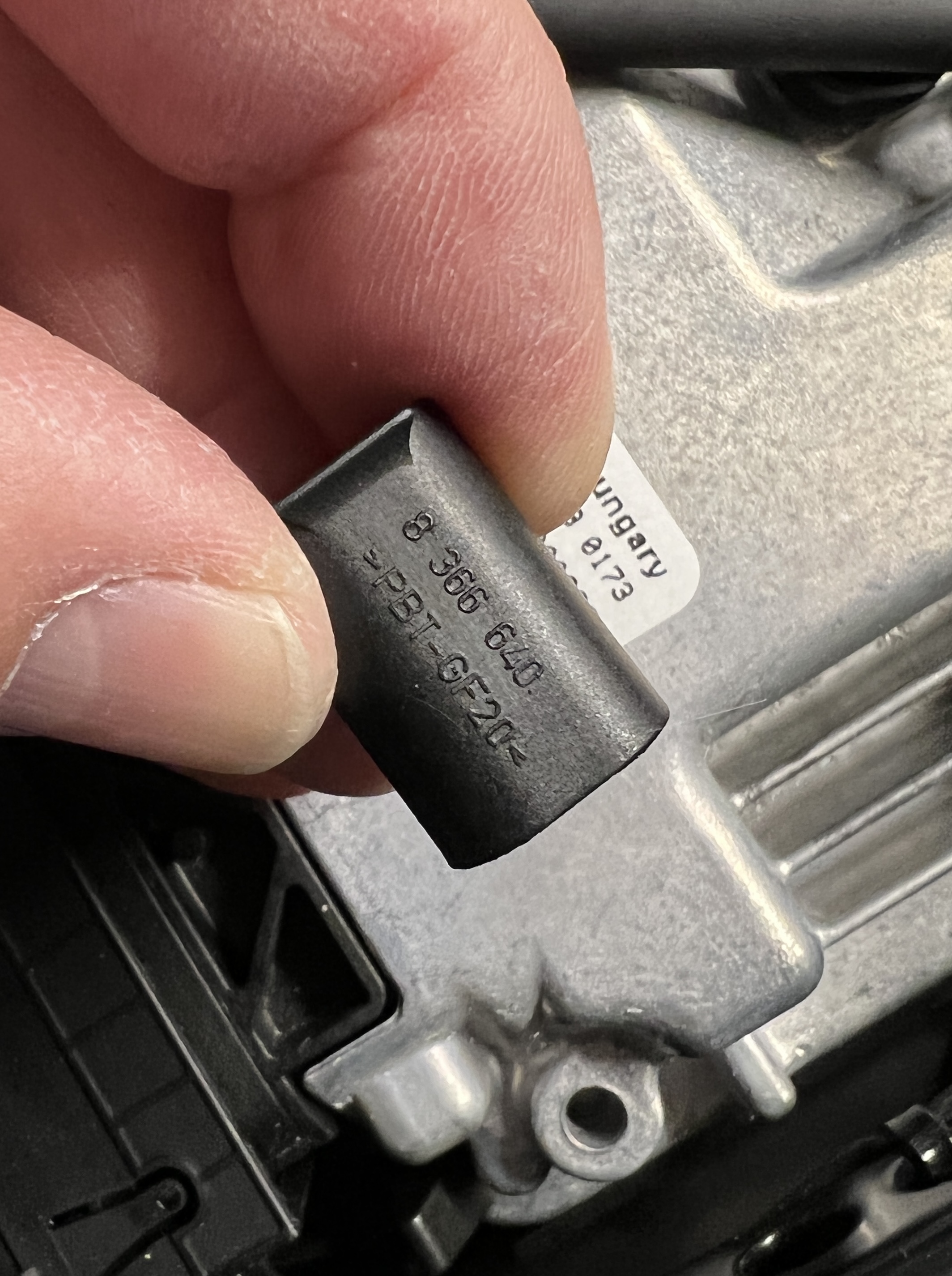

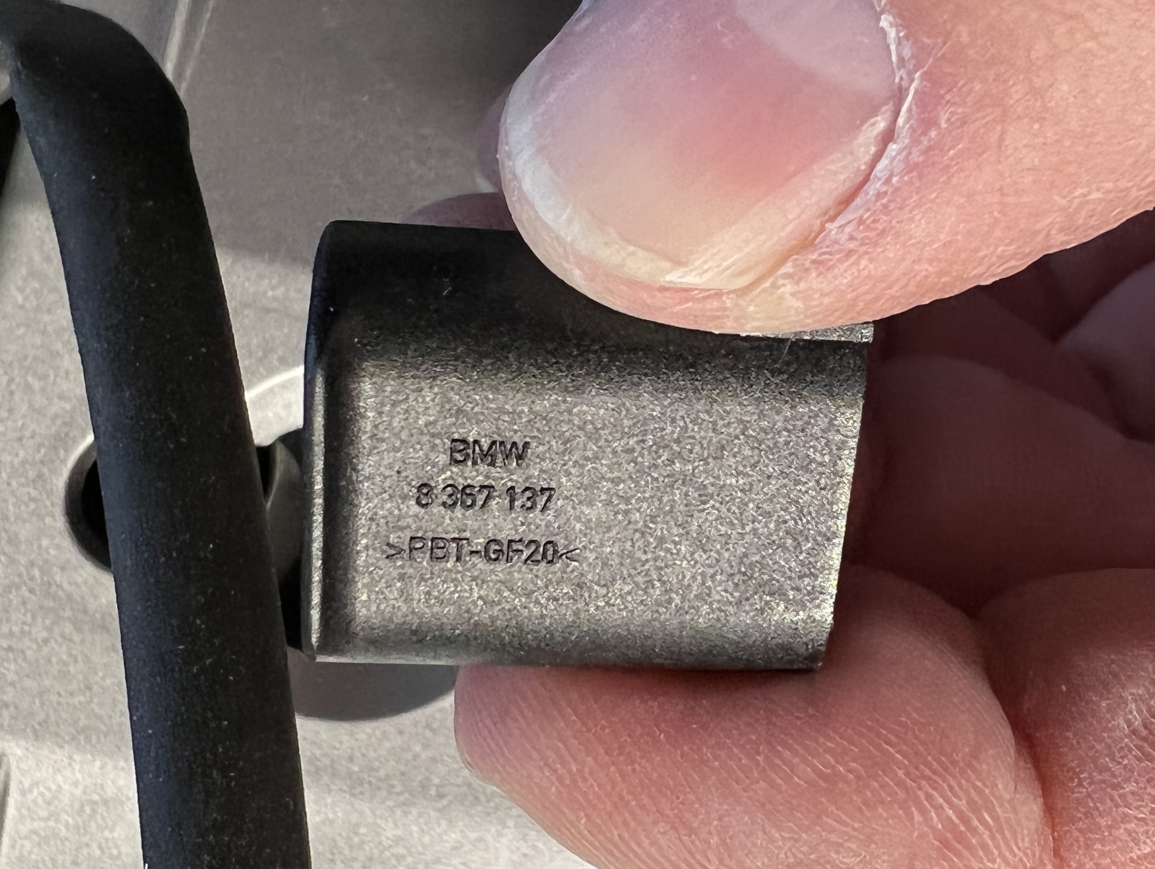

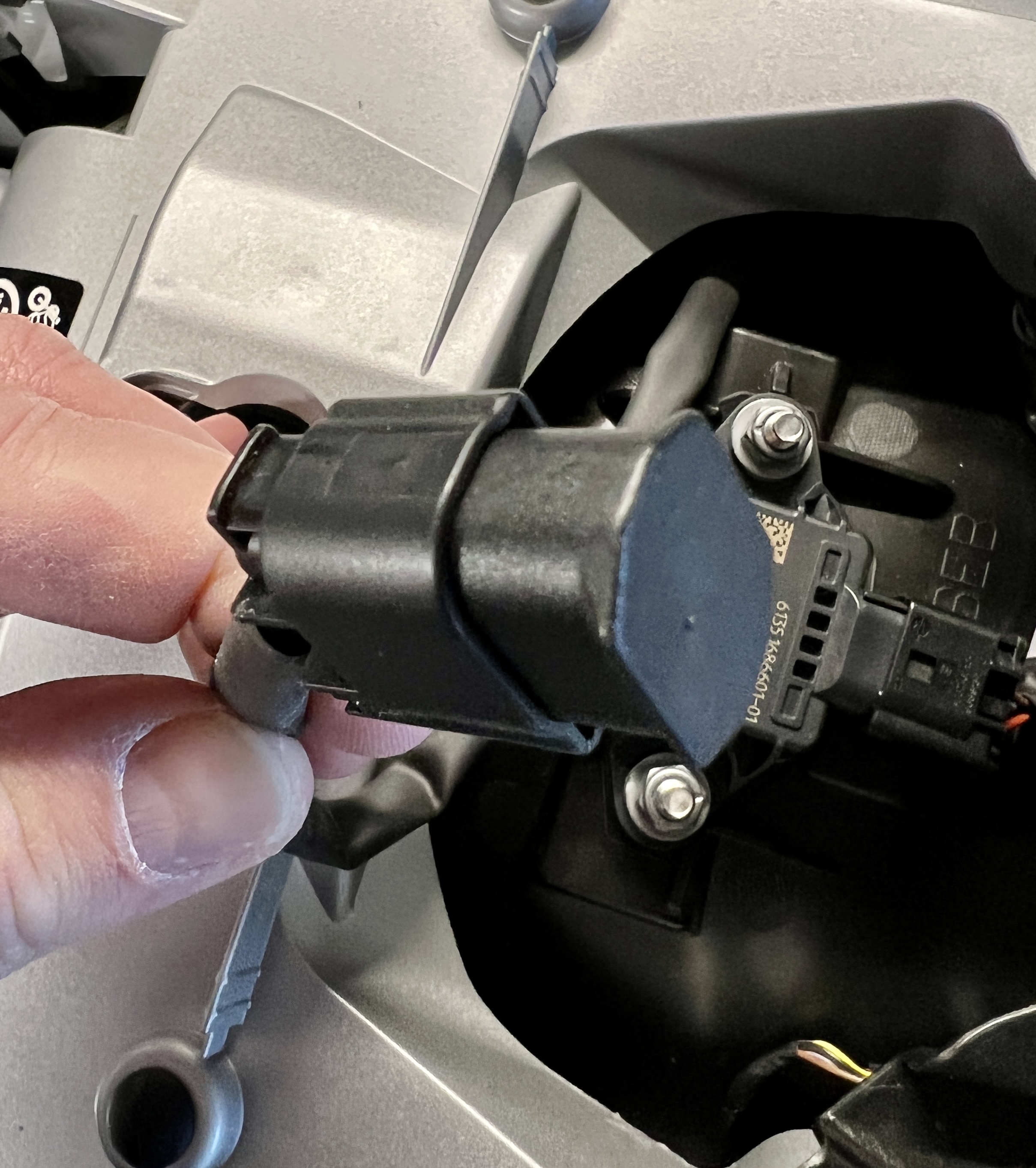

Ich war vor 2 Wochen bei der Einfahrkontrolle.
Habe ab Werk auch Sitzheizung an der TB, fahre aber 90% Solo mit einer Rally Sitzbank.
Hatte den freundlichen in der NL-Essen gefragt, ob es für die nun freilegenden Stecker – Abdeckkappen gibt. Er wusste es auch nicht, wollte aber in der Werkstatt mal nachschauen….
Bei der Abholung nicht mehr drüber nachgedacht – und siehe da –
die haben die passenden Kappen einfach mal so aufgesteckt…
Das nenne ich Service.
Ich habe hier die Bilder für Fahrer und Soziasitz. Passen perfekt.

ja, Leebmann kenne ich auch.
Aber ich finde dort leider weder die Teilenummer 8366640 noch die Nummer 8367137. Dies sind die Nummern auf den Fotos.
Mach ich was falsch? wie kann ich diese beiden kleinen Teile bei Leebmann finden?
Update:
Heute beim Freundlichen. Er konnte weder die eine noch die andere Nummer bestellen....
