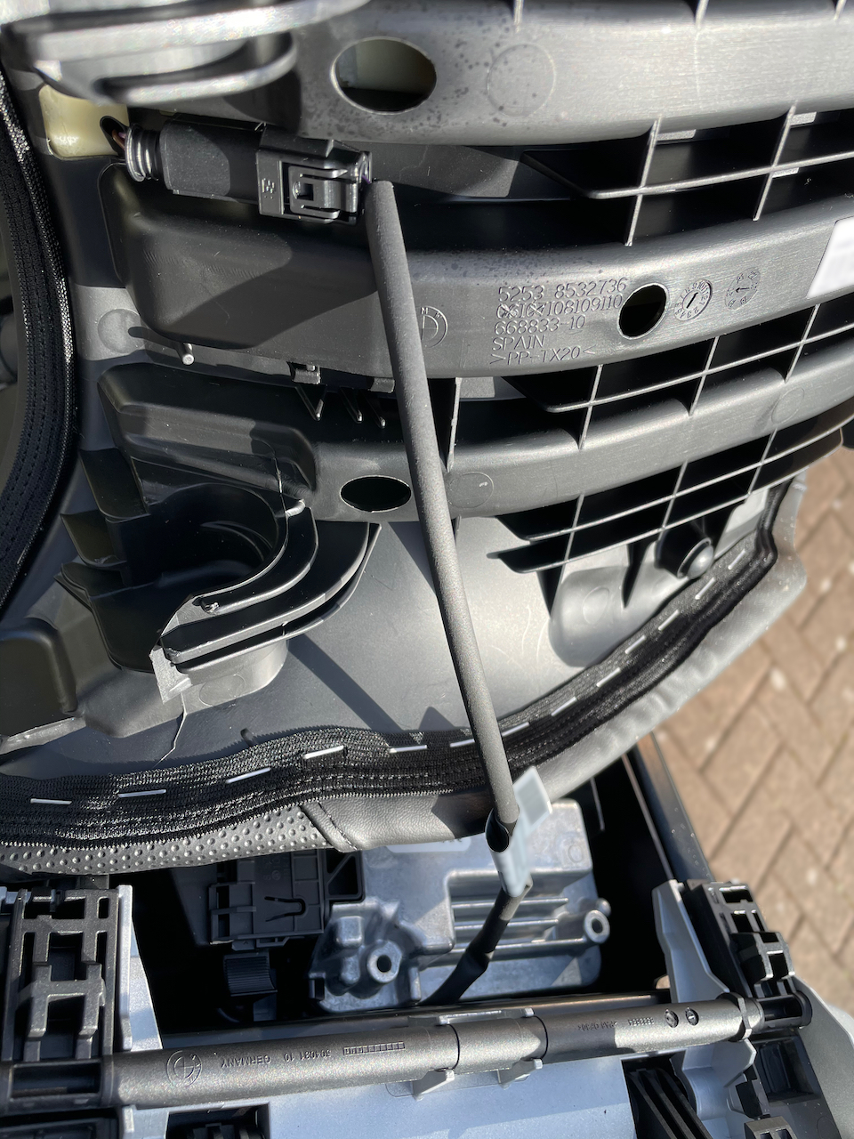

Ich tausche den Soziussitz öfter mal gegen die Ambato, welche eine Grundplatte zum Einrasten hat.
Jetzt hat meine 2021 ja eine Sitzheizung, wodurch der Sitz mit der Elektrik verkabelt ist. Der Stecker ist am Sitz, von der GS kommt das Kabel. Eigentlich müsste auf die Buchse vom Kabel doch ein Blindstopfen drauf, wenn der Soziussitz nicht montiert ist?

Moin.
Ja, so ein Blindstopfen wäre sicher eine saubere Sache. Aber das lose Kabelendstück kann man imho getrost in einer der Ritzen auch „ohne“ verstauen, sofern man keine längere Touren mit großer Regenwahrscheinlichkeit plant.

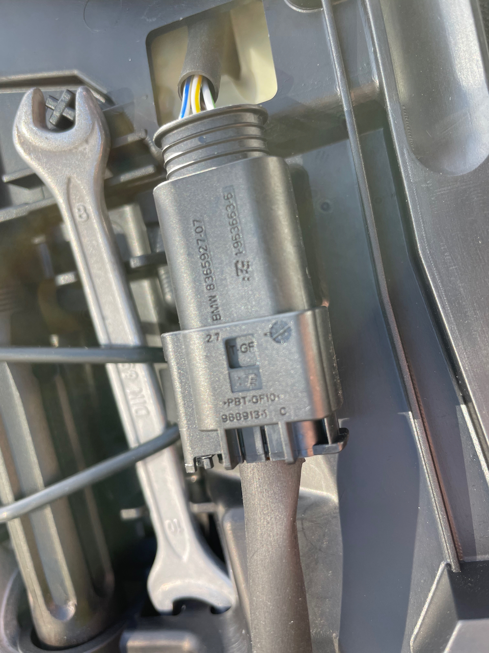

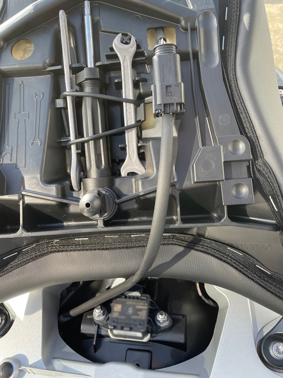

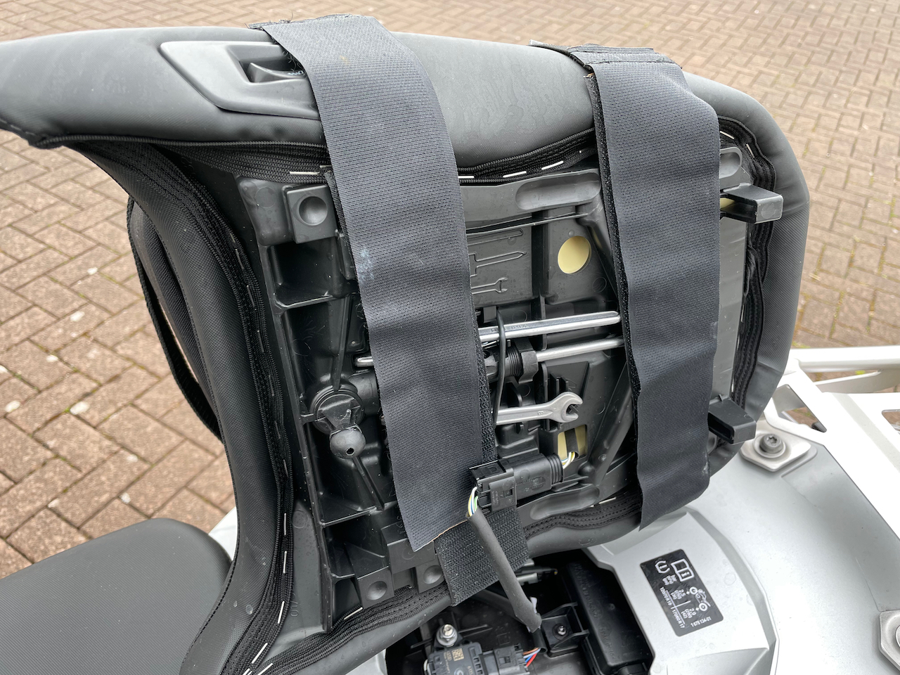

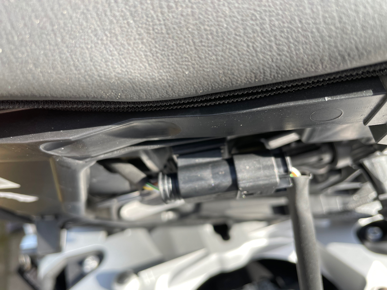

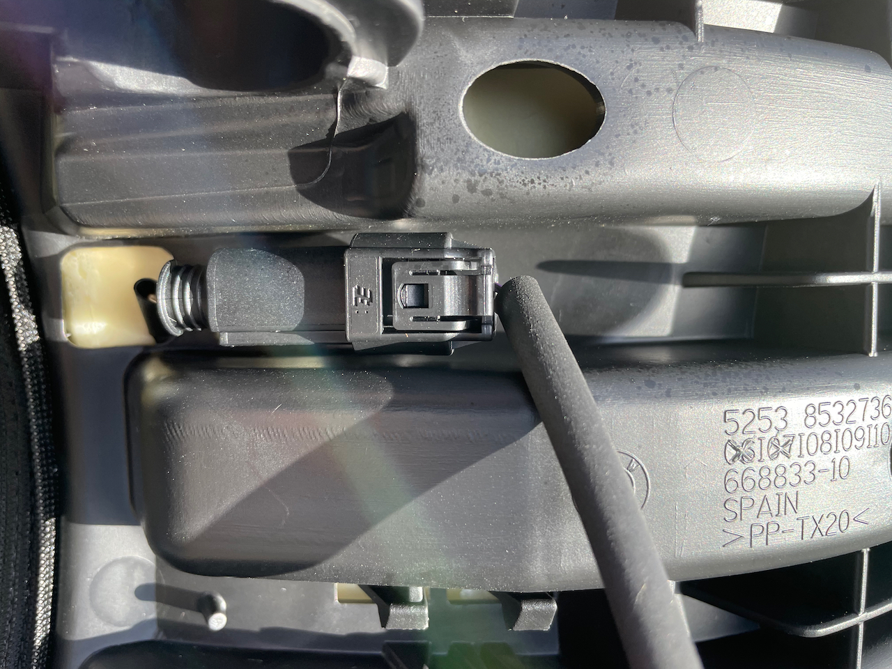

Anbei mal Fotos von der Steckverbindung für die Sitzheizung hinten und vorne bei meiner R1250GS Rallye.
Leider gibt es im Handbuch auch keine Beschreibung, wie die Stecker gelöst werden.
Rücksitz:
Vordersitz:

Kleine Tüte drum mit Kabelband verschließen, fertig. Gleichzeitig mit Kabelband irgendwo fixieren.
Gruß Brauny
FlowRider
FlowRider
02.02.2019
13.767
hier
Darauf wird es erstmal hinauslaufen.
Ansonsten besorge ich mir die Stecker und schließe sie mit Silikon innen ab.

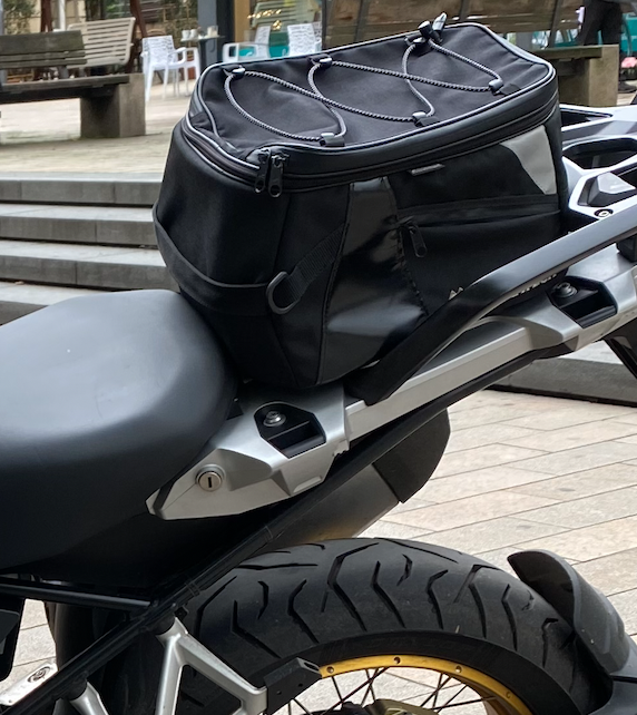

Hallo, habe bei Touratech geschaut und die Soziustasche wird auf den Beifahrersitz gezurrt, habe keine Trägerplatte gefunden, könntest du mir mal sagen was für eine Grundplatte du montiert hast, wäre sehr nett.
Danke und Gruß
pharao
pharao
24.08.2006
654
Wacken
XLV 750R, R1250 GSA TB, SWT 215
Moin, ich denke mal das ist die Ambato EXP von Touratech, habe ich auch und die wird anstelle des Soziussitzes eingerastet.

Kleine Tüte drüber ist m.M.n. aber eher kontraproduktiv. Da sammelt sich erst recht das Kondeswasser. Ich hab den Stecker/die Buchse einfach unter die Heckplatte geschoben.

Da ich in der Regel auch nur mit einer Tasche anstatt Sitz hinten rumfahre, habe ich einfach ein Stück Schrumpfschlauch auf den Stecker geschoben, leicht eingeschrumpft, und mit einer Zange am Ende zugedrückt, so dass das Ende verschlossen ist. Dieser lässt sich nun schön saugend auf den Stecker schieben und lösen.
Damit dürfte ein Schutz vor Wasser weitestgehend gewährleistet sein, während Nichtbenutzung.
