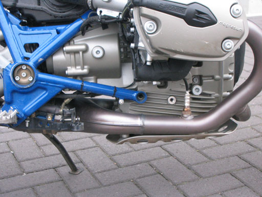

also paß auf bassist....:)
schau auf den anhang...das ist u.a.eine schraube welche man im auge haben sollte- oder aber einmalig mit loctite nichganzsofest, sichern.
alles andere was an verschraubungen o.ä. da ist kontrolliere ich nach jedem! dampfstrahlen oder zumindest grob nach jeder ausfahrt. dazu zählt auch das federbein, gabel, etc...
das "ding" wird ja nu anders beansprucht als ein herkömmliches fahrgerät, daher sind materialverwindungen und bewegungen unvermeidbar.
wenn´s klappert (ausnhame das geräusch bei den gabelgeplagten) ist´s eh meistens zu spät, schraube wech- und/oder langlöcher anstatt saubere rundbohrungen.
bisher war außer motorblock und kennzeichen nichts mehr lose. notwendig halte ich die kontrolle auf alle fälle- auch wenn sich bisher nichts weiter gelöst hat.

Shorty, meinst Du diese als die wichtigste, bestenfalls mit Loctite zu sichernde?

es waren bei mir alle verschraubungen die den block halten. bei mir waren diese nicht gerade als fest zu bezeichnen. allerdings habe ich nicht mit drehmomentschlüssel gearbeitet.
einfach mal nachziehen... wenn du dir nicht sicher bist, frag die metaller unter uns (Peter und co) mit wieviel angezogen werden muß. im zweifelsfall lösen und neu festziehen.
ich war nicht der einzige der damit probleme hatte. die jungs von der niederländischen käsefraktion hatten auch so ihre erfahrungen mit schrauben.

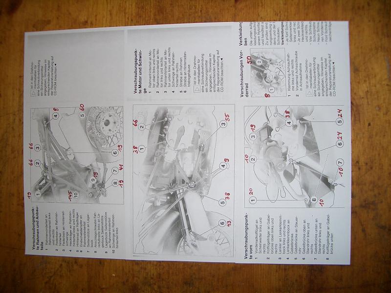

Drucke mir gerade die notwendigsten Nm aus. Dankschee.

Die gleiche hab ich auch schon verloren. Jetzt hab ich sie ganz fest ( kurz vor ganz lose), seitdem kein Prob. mehr. Hoffe das bleibt so.
Auch war meine Momentabstützung bei der rechten Fussraste locker ( weiss nicht, ob das die ganz korrekte Beschreibung ist), an die kommt man etwas schwieriger dran. Seitdem auch nichts mehr.

Ich habs von der CD-rom, da stehen neben den Bildern die Anzugsmomente in ner Minitabelle.
Gehe am Mittwoch mal dran und bin gespannt...
