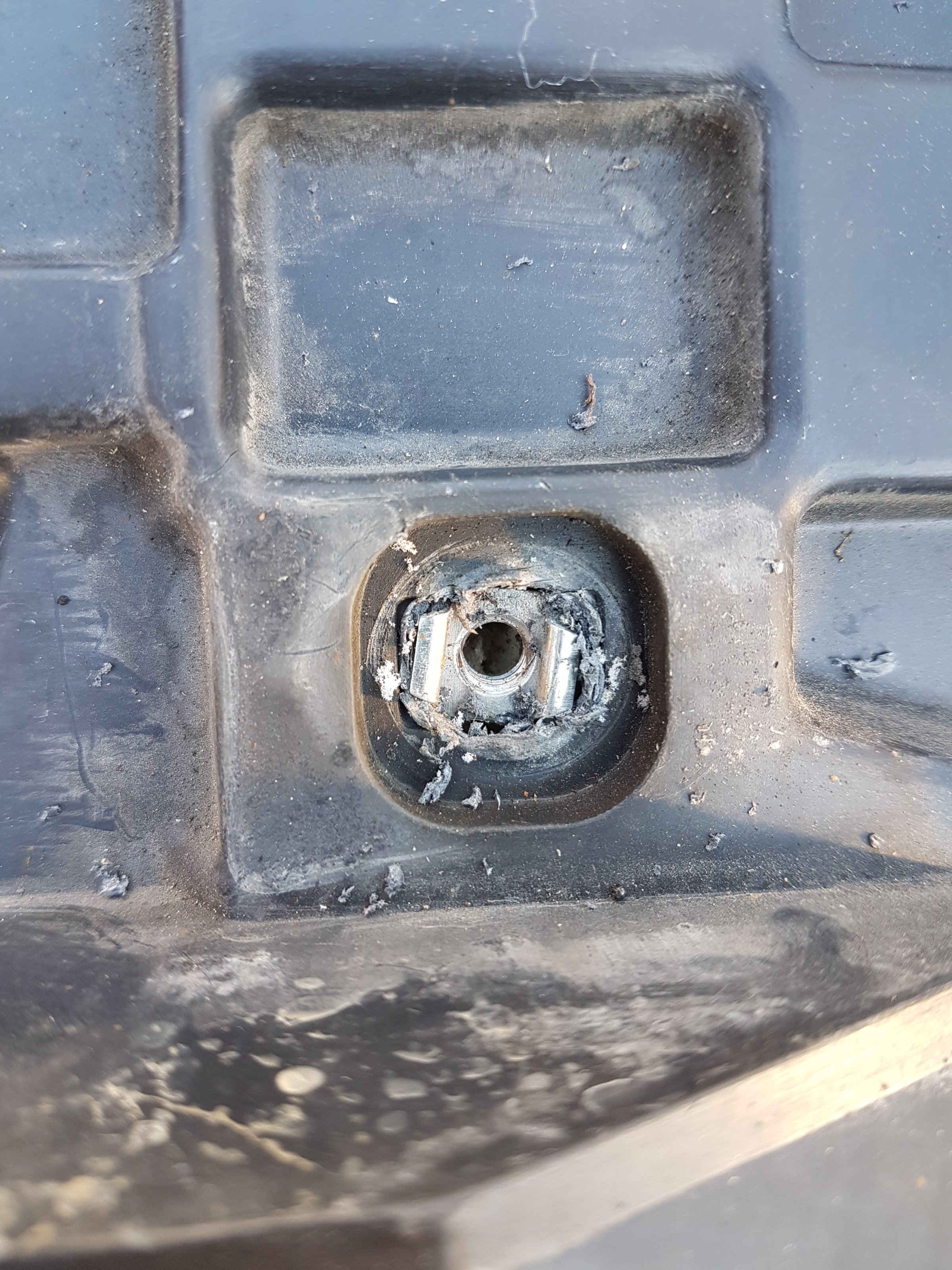

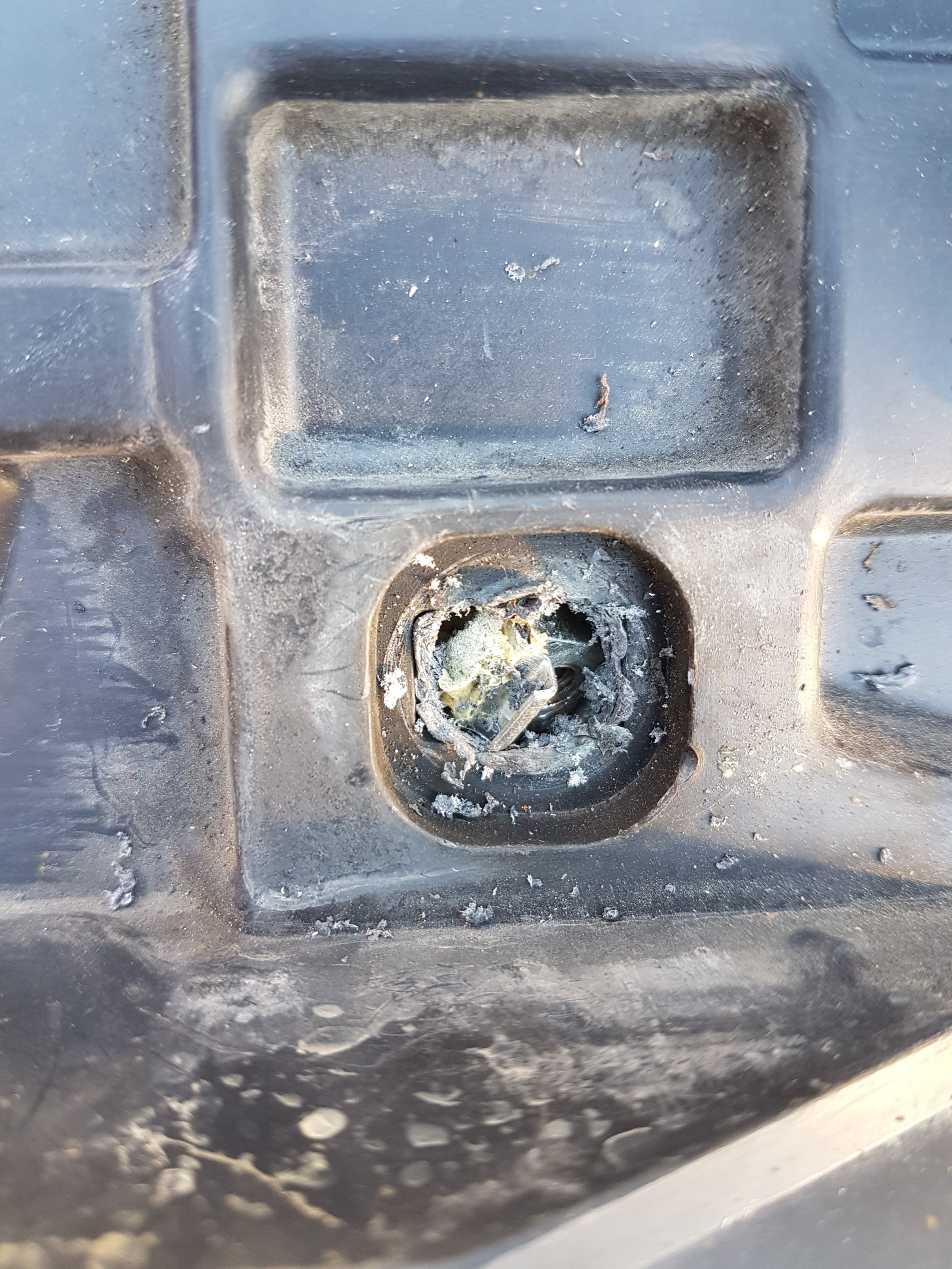

Hallo zusammen,
ich habe mir eine gebrauchte Sitzbank gekauft und musste leider feststellen, dass eine Halteklammer für die "Mutter" bzw. das Loch, in der die Klammer sitzt ausgerissen ist und sich die Klammer beim Eindrehen der Schraube nach innen in die Polsterung drückt und mitdreht.
Hatte jemand von euch schon einmal so einen Fall?
Jemand eine Idee wie man das evtl. reparieren kann, ohne den ganzen Bezug und Polsterung zu entfernen? Dies wäre ein wirtschaftlicher Totalschaden.
Vielen Dank schon mal
VG Stefan

Hi Stefan,
das ist eine sogenannte Korbmutter. Wenn die nicht satt sitzen, ist es mit festem Sitz vorbei. Evtl ist das Gewinde auch schon angefressen und du hast praktisch keine Chance das irgendwie zu flicken.
ich sehe zwei Möglichkeiten. Aus richtig gutem 2 K Kleber (z.B. JB Weld) einen "Pfropf" herstellen der das Loch ganz ausfüllt und so weit wie möglich nach innen ragt. Dann ein Gewinde herstellen und die Schraube mit Hochfester Schraubensicherung einkleben. Ein Versuch.
Ansonsten tatsächlich abpolstern, mit großer Scheibe von innen mit Mutter verschrauben und beim Sattler um die Ecke mit Edelstahltackerklammern wieder den Bezug festtackern.
Grüße Volker

Moinsen,
ich würde die alte Mutter entfernen, mir einen ca. 1 bis 2 mm starken Blechstreifen, der genau in die Mulde passt, anfertigen, in den ich zuvor ein Loch gebohrt und eine 5 oder 6 mm Mutter geschweißt habe. Mit der Mutter in Richtung Polster einsetzen und mit gutem (Sekunden-) Kleber oder Zwei- Komponenten- Kleber verkleben.
Alternativ gibt es auch sogenannte Anschweißmuttern, z.B. M6, die könnte man einpassen und direkt in die Mulde einkleben
Grüße, Sascha.

Alternativ wäre ein dickerer ca. 3mm abgewinkelter Blechstreifen mit einer Einnietmutter oder einer aufgeschweißten Mutter möglich der mit größeren Blindnieten (auch Poppnieten genannt) im Kunststoff befestigt wird.

Also wenn die anderen 3 Muttern noch in Ordnung sind, dann hält der Sitz auch mit nur 3 Schrauben bombenfest. Ich würde da nichts machen.

Tach,
es gibt, auf der Blindniet Technik basierend, auch sogenannte Einziehmuttern.
Ich würde es so machen:
1. Du machst einen Blechstreifen, der deutlich breiter ist wie das ausgefranste Loch
2. Den kannst Du in das Loch einschieben, und schön mittig ausrichten. In den Blechstreifen hast Du das Loch für die Einziehmutter schon gebohrt. Das Loch im Blech ist also mittig im ausgefransten Loch zu sehen.
3. Dieses Blech kannst Du entweder per gutem Kleber befestigen, oder mit Blindnieten. Ich würde beides machen
4. Wenn alles fest ist, setzt Du die Einziehmutter ein. M5 oder M6, was Du halt brauchst.
Feddich. Da der ganze Kladderadatsch auf Zug belastet wird, sollte das schon halten.

Hallo Stefan,
ich kann nicht genau abschätzen, wie groß dein Defekt ist. Ich hatte auch einmal eine ausgerissenes Gewinde an einer Bobro Sitzbank. Ich habe so ein Teil unten benutzt, ich glaube es nennt sich Eindrehmuffe, gibt es in jedem Baumarkt um metrische Schrauben in Pressspan zu fixieren. Dein Loch muß dafür aber kleiner als 12 mm sein.

Hallo Stefan,
Liebe Grüße
Volker
sehe ich kritisch, da nicht genug "Fleisch" im Hartkunststoff der Sitzbank. Ein Gewindegang des Aussengewindesg der Eindrehmuffe ist so groß oder größer wie der Kunststoff dick ist.
Wenn drunter gutes Material wäre, ist die Lösung klasse. Oder man stellt zuerst "gutes" Material her, in dem man mit 2-K Kleber gut auffüllt...

beim dübel-fischer wirst du fündig!
...da gibt es so Gipskarton Dübel aus Metall, die sobald durchs Loch geschoben, aufklappen.
Heissen korrekt Kipp Dübel. Hat jeder Baumarkt für kleines Geld.
Falls zu fummelig, mit Heissklebepistole oder 2K Kleber einkleben
Da ist dann ein M3 oder M4 Gewinde drin, sollte für diesen Zweck reichen...

Wenn das Gewinde der Einklipsmutter noch funktioniert und die Mutter auf Zug (nur so wird sie ja belastet) noch hält, ist nur das Mitdrehen ein Problem. Und das solltest Du mit 2 Komponentenkleber oder Heißkleber unterbinden können.
Gruß Thomas
