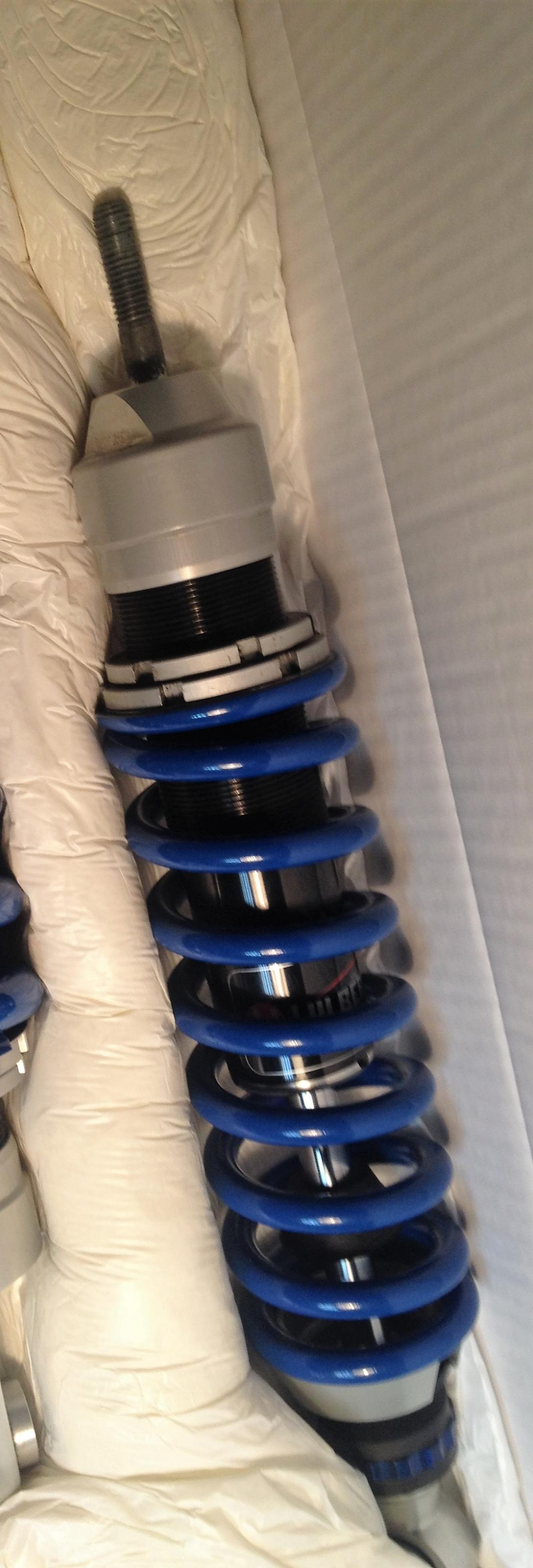

Habe ein gebrauchtes Wilders Federbein für vorne gebraucht gekauft.
Das "alte" wurde mit einem innensechskant 6mm gekontert, dann 17er Nuss drauf,40 NM fertig.
Beim Wilbers geht das leider nicht....
Wie habt ihr die Kolbenstange gekontert?
Oder ist das einfach so, selbstsichernde Mutter drauf, bis unten mitdreht und gut?
Wo soll es auch hin?,von unten der Tele Heinrich.
Mit dem Hakenschlüssel komme ich auf keinen Fall dahin.....Kein Platz....Wie Immer :cool:

Hi QAlfred,
das Kontern ist tatsächlich nahezu unmöglich, weils nix gibt zum Festhalten.
Selbstsichernde Mutter drauf und dem Schraubenschlüssel am Schluß per Hammer ein paar mitgeben. So hab ich´s bislang gehandhabt.
Lösen sollte sich die Mutter allerdings nicht! Sonst droht nach dem nächsten (Fast-)Wheelie der große Abflug!

Hallo Alfred,
ich hab in die Gewindestange
für den Gegenhalt mit dem Schraubendreher
einen Schlitz gesägt.
Zum festschrauben das Hinterrad mit dem Wagenheber hochdrücken. Dann federt das Beinchen vorne schön ein und die Gewindestange steht frei heraus.

Ich meine mich zu erinnern, daß in der Anleitung stand, von unten mit Handschuhen die Feder festhalten,
das reicht durch die Reibung zum anziehen, allerdings zweite Frau nötig.

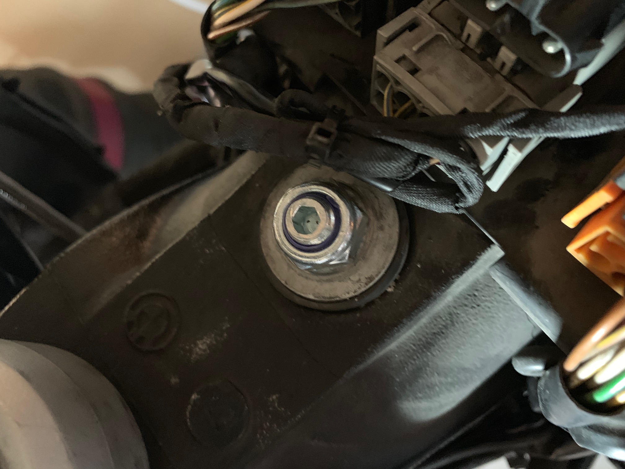

sieh mal einer an!
auch bei wilbers schreitet die evolution voran.
kannst du was zum alter deines fb sagen?
meine vorderen w.‘s waren bislang stets ohne irgendwelche ansätze zum gegenhalten.
der o. g. 30er bzw 32er flachkant kann auch nur das mitdrehn des dämpfergehäuses, nicht jedoch der kolbenstange verhindern. und die notwendigen 40-45 nm schafft man auch mit der hand an der feder.
