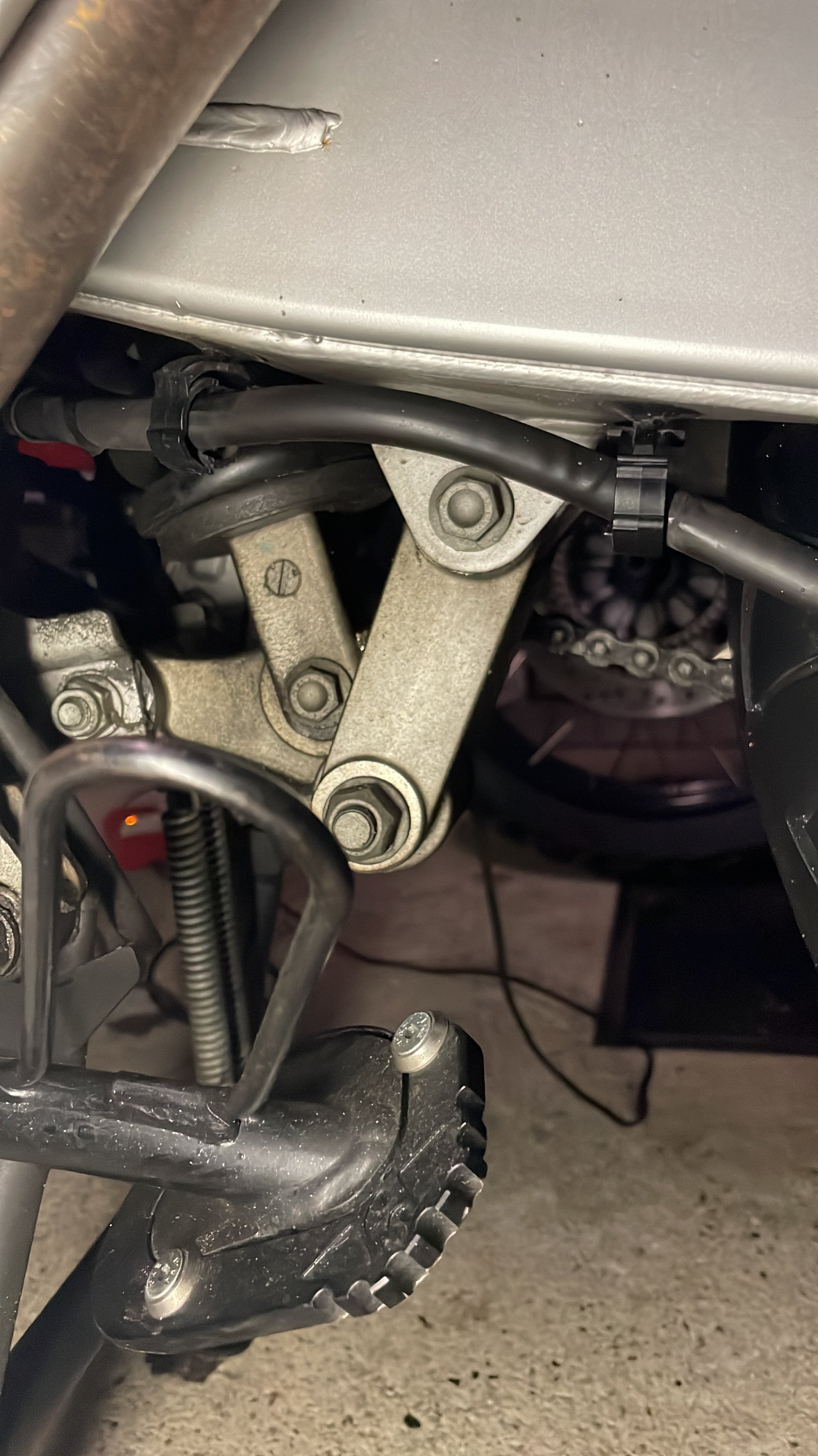

Hallo liebes Forum,
auf der ursprüngliche Suche nach einer 1150GS habe ich mir die kleine Schwester zur 1200er angeschafft. Eine 650er von 2002! Jetzt bin ich fleißig das Motorrad am kennenlernen und da habe ich etwas gefunden was mich ein wenig verwirrt und hoffe hier Antworten zu bekommen. Im Anhang ist ein Bild bei dem es für mich so aussieht als ob eine Tieferlegung verbaut ist? Kann mir das jemand bestätigen oder verneinen? Mir konnte beim Erwerb niemand etwas diesbezüglich sagen. Dieses Teil sieht nämlich für mich so aus wie die Teile die man für eine Hecktieferlegung kaufen kann 😅

Hm,
also das ist ein normaler Umlenkhebel, spannend wäre hier die Länge, da man mit unterschiedlichen Längen halt die Höhe des hinteren Teils zumindest beeinflussen kann.
Bei der KTM früher war ein kürzer Hebel, oder auch Knochen genannt, dafür verantwortlich, dass das Heck sich dann um 20mm gehoben hat.
Kannst ja mal ausmessen.

Nennt sich Zugstrebe, gibts in verschiedenen Längen. Ist er original müsste die Teilenummer (33537655877) drauf stehen, ist er aus dem Zubehörhandel, dann steht in der Regel eine ABE Nummer drauf.
Hab auch einen Tieferlegungssatz wenn die Liebste fährt, ist in 10min umgebaut und die Gabel 2cm durchgesteckt...

Der Umlenkhebel hat eine Länge von 125mm.
Der Seitenständer von circa 350mm🫣 in meinen schlauen Buch steht leider nichts dazu 😓

Via ET-Liste online kannst du mit der Fahrgestellnummer ja schlüsseln was da gebaut wurde.
Also Werkstieferlegung oder nicht. Das sind nicht nur die Knochen der Umlenkung...

Vielleicht kannst du mir auf die Sprünge helfen. Mit der eingegeben FIN find ich mein Modell natürlich direkt, aber dafür werden dann ALLE Ersatzteile angezeigt. Oder hab ich deine vorherige Nachricht falsch verstanden? Wenn ich nämlich VIN Decoder verwende spuckt jede Seite aus, dass zu meinem Motorrad keinen Eintrag gibt 🤔

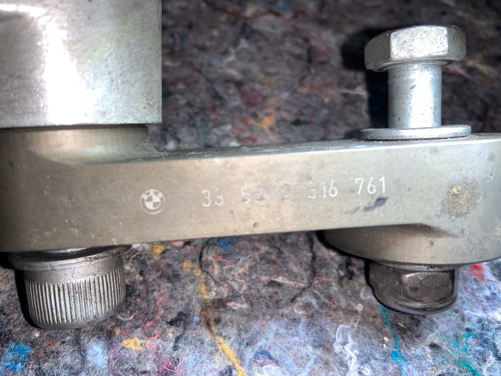

Hier mal ein Original BMW Tieferlegungssatz
Zugstrebe 33 53 2 316 761 Suche nach Teilenummer
Zugstreben zur Tieferlegung sind länger als das Originalteil
Darüber hinaus gab es einen eingebauten Federwegbegrenzer
33532316762
Zu bezweifeln ist ob dies am Modell 2002 angewendet wurde .. da kein Tieferlegungssatz für die Baureihe ausgewiesen ist

Es hat mir jetzt keine Ruhe gelassen und bin nochmal in die Garage gesprintet. Achsmaß von 90mm beim Knochen. Ich bin leider verflucht mit langen Beinen bei 1.78m 🫣 die 1200er nebenan passt perfekt 😜 vielen Dank euch allen!

Es gibt auch kürzere Zugestreben um das Heck höher zu bekommen.
Schlauer wäre in Deinem Fall eine höhere Sitzbank, dann ist auch der Kniewinkel angenehmer.
