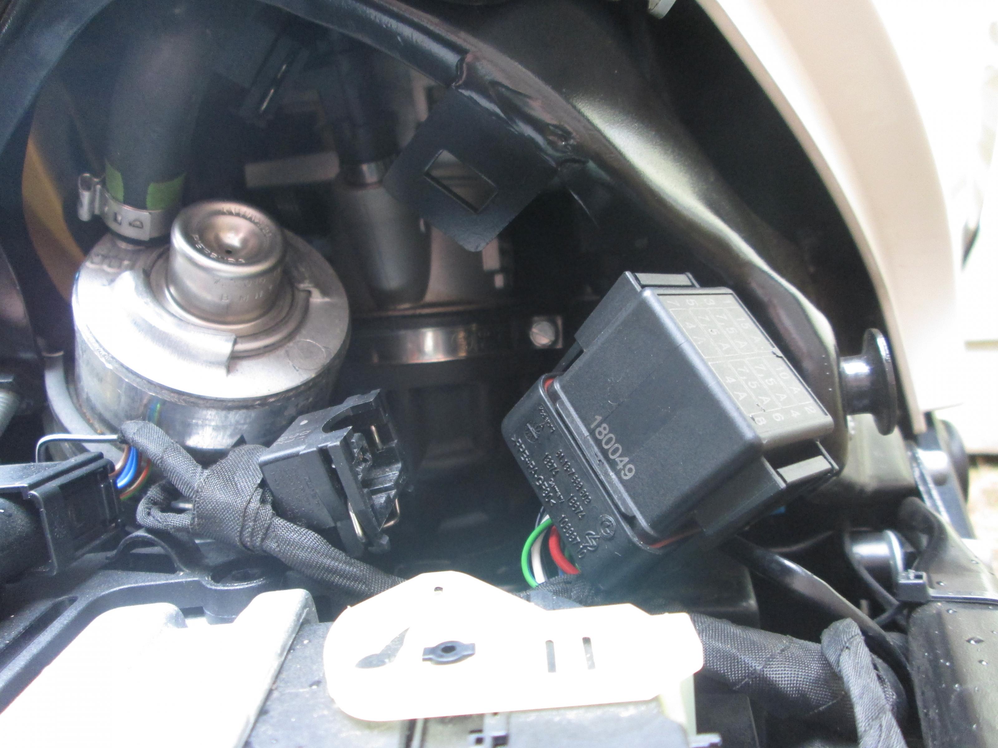

So, ich war jetzt nochmal draußen und hab Bilder gemacht, hast mich ja ganz verunsichert:
Da is wirklich nix, hat sich auch nicht unter der Tankatrappe versteckt. Der Aufkleber fehlt auch, und in der Bedienungsanleitung steht auf Seite 90 tatsächlich: "Verkleidungsmittelteil ausbauen, Abdeckung des Batteriepluspols zurückschieben, usw."

Meine hat definitiv keinen, schau Dir die Bilder oben an, hab ich selbst gestern gemacht. Meine Maschine ist im April 2014 gebaut und im Mai nagelneu an mich ausgeliefert. Bedienungsanleitung: 08.2012, 5. Auflage. KEIN Pluspol, weder an der Maschine, noch in der Anleitung.
