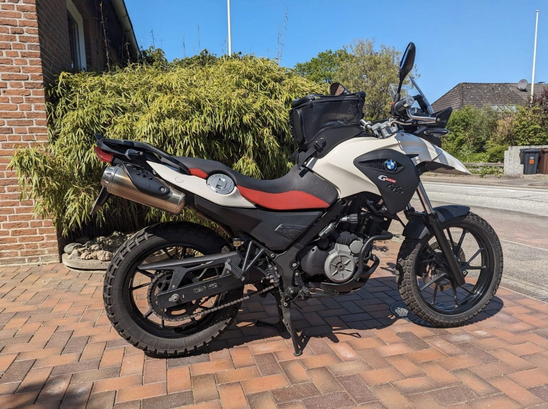

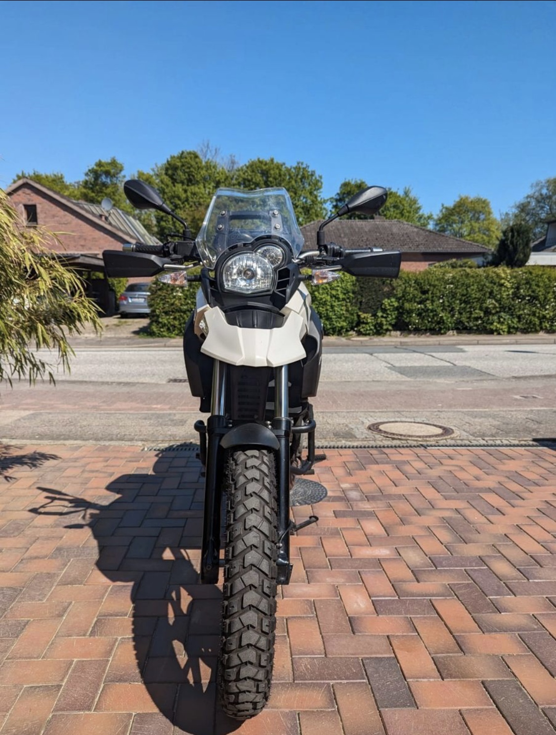

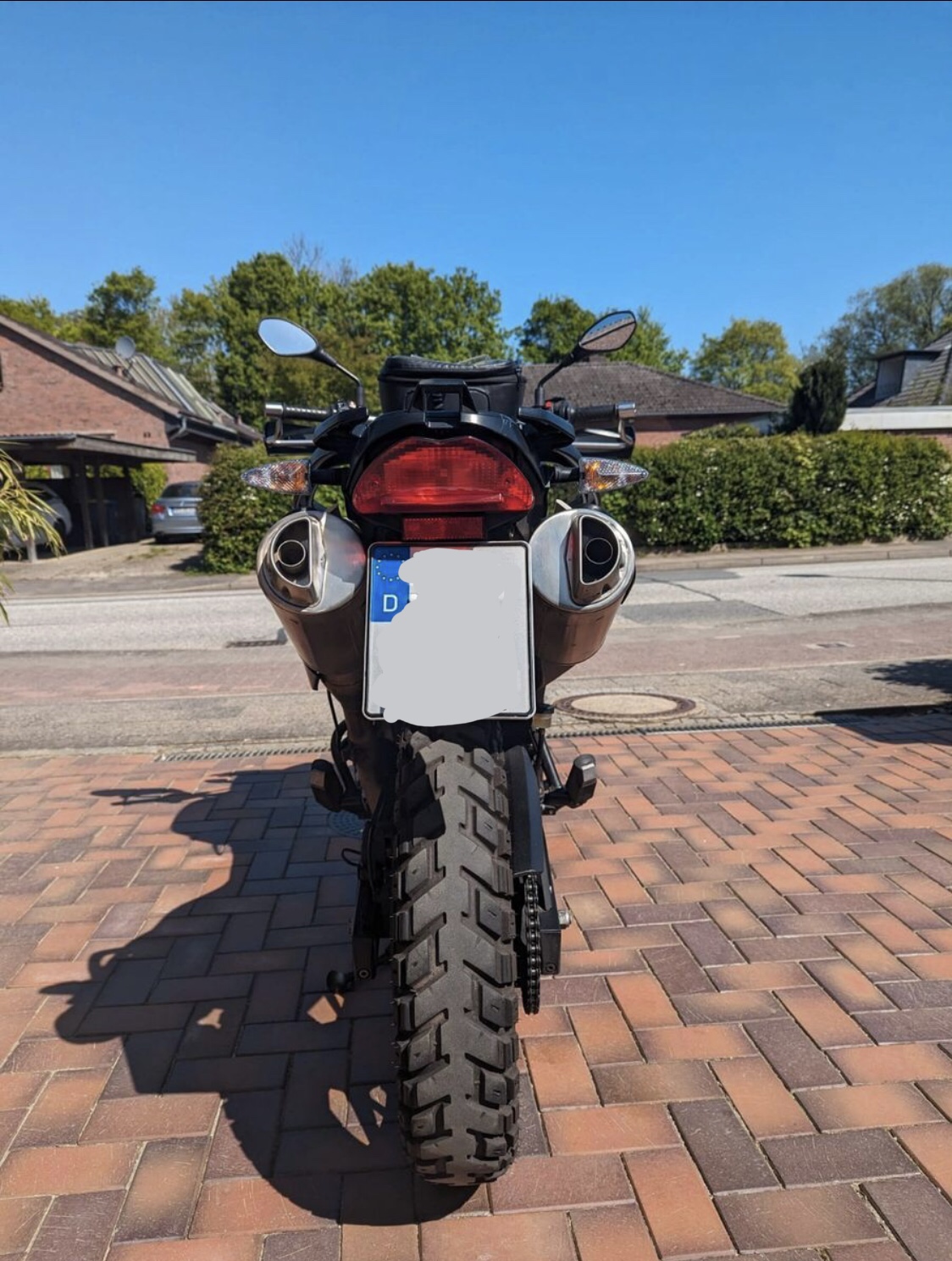

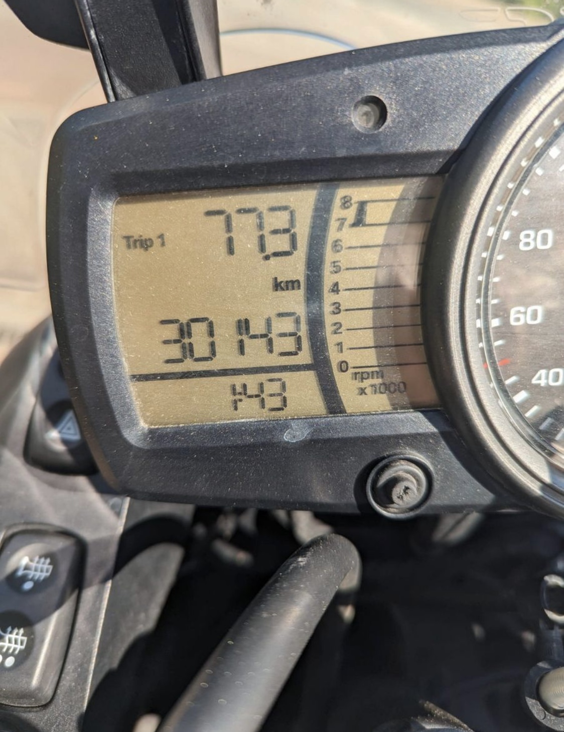

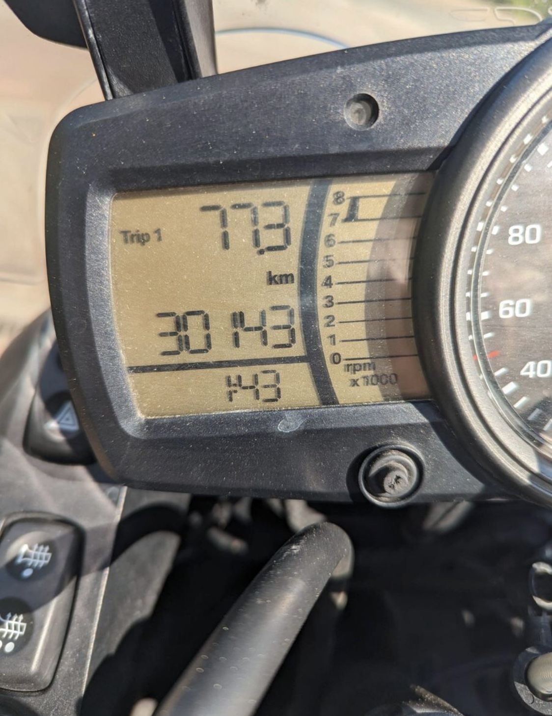

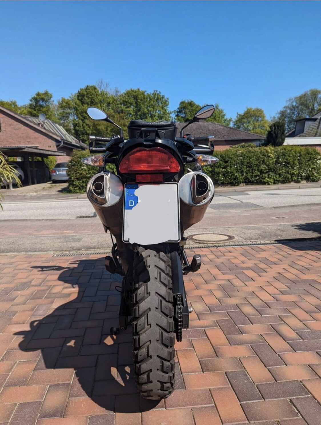

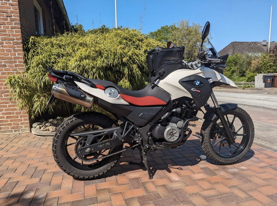

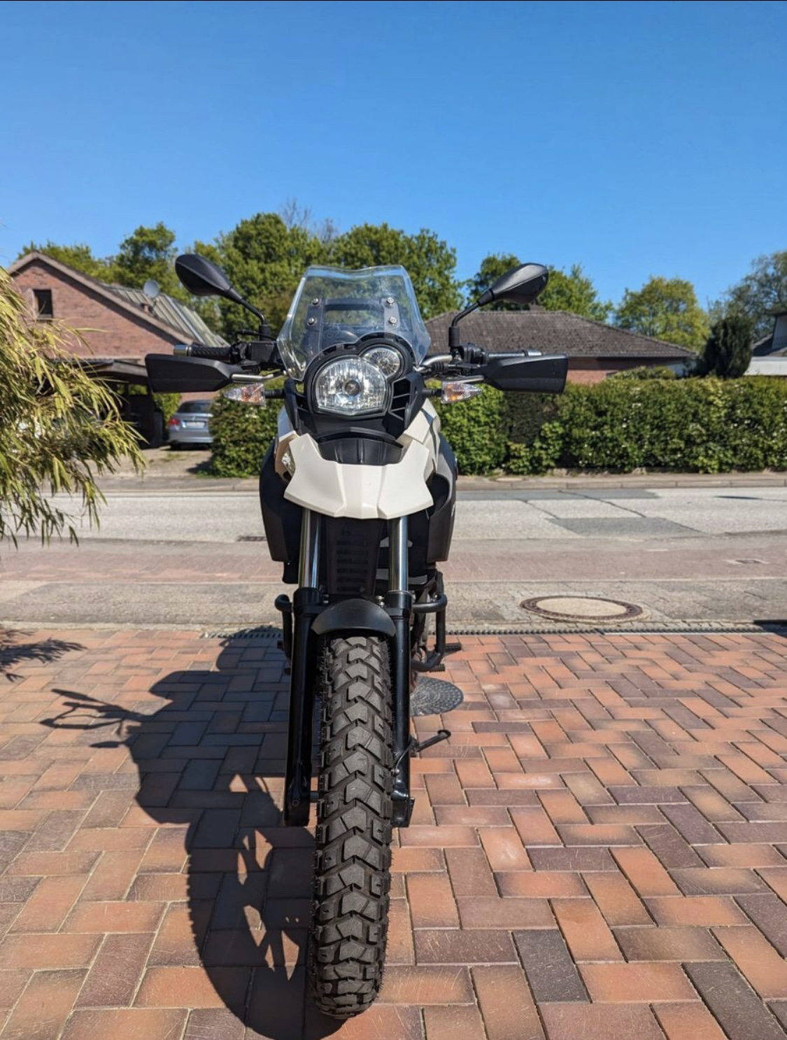

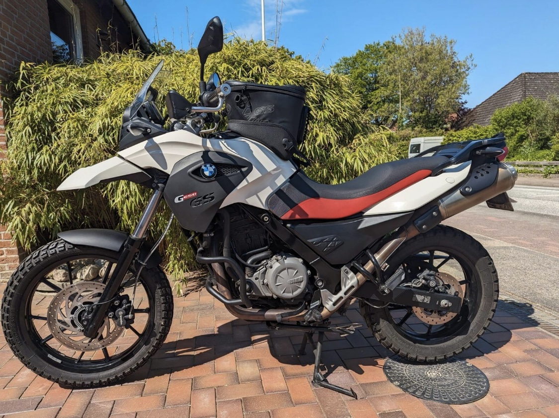

Vielen Dank für Eure guten und (für nen newbie) sehr hilfreichen Tipps!
Nun muss der Faden hier aber von Kaufberatung zu Wartungsberatung übergehen, denn ab nächstem Sonntag heißt es dann: >>Wrooom<<
:jubel:
Sie braucht noch ein paar neue Reifen, sind von 2016 und evtl. ne neue Batterie…
Ansonsten TÜV bis 4/26, 1.Hd, scheckheftgepflegt bei BMW, penibelst mit Rechnungen und Wartungberichten dokumentiert, vorne nen Motorschutzbügel, Ladebuchse, Tankrucksack…
Erneut besten Dank in die Runde!

Herzlichen Glückwunsch zum Kälbchen, Du wirst bestimmt Spaß haben!
Ach, wenn ich Deine Bilder so sehe, werden wieder alte Erinnerungen wach. Ich hatte die Gleiche, auch mit den schwarzen Felgen. 2014 neu gekauft und dann in 6 Jahren 61.000 km draufgefahren. Waren herrliche Reisen, die ich gemacht habe, etliche Male in den Dolos damit, RdGA, Vogesen und vieles mehr. Für eine 48PS-Maschine stand sie immer gut im Saft, der Einzylinder läuft durch die Doppelzündung sehr ruhig, auch untertourig fahren is kein Problem.
Zum Schluss hat mir dann doch ein sechster Gang und etwas mehr Power gefehlt. Eine Ganganzeige hat sie leider auch nicht, dafür ist die Technik so simpel gehalten, dass man eigentlich alles selbst machen kann. Meine war nicht scheckheftgepflegt, weil ich alles selbst gemacht habe. Ölwechsel ist etwas tricky, wenn Du da ran willst, lass Dich hier erstmal beraten. Das Ding hat eine Trockensumpfschmierung, da ist das etwas komplizierter, genauso wie die Ölstandskontrolle, wurde ja weiter oben schon erwähnt.
Wenn Du hauptsächlich Straße fährst, empfehle ich Dir den Metzeler Tourance Next, der harmoniert gut mit der kleinen G. Wenns etwas grober sein soll, dann den Heidenau Scout, den Du im Moment auch drauf hast, fahre ich auf der Tenere auch.
Und versuch nicht, den linken Auspufftopf aufzubohren. Da kommt hinten nix raus, der is zu, das is richtig so. Im linken Topf sitzt der Kat, die Abgase werden dann unter der Sitzbank in den rechten Topf geleitet und dann nach draußen. Es qualmt also nur rechts, das ist richtig so, nicht wundern.

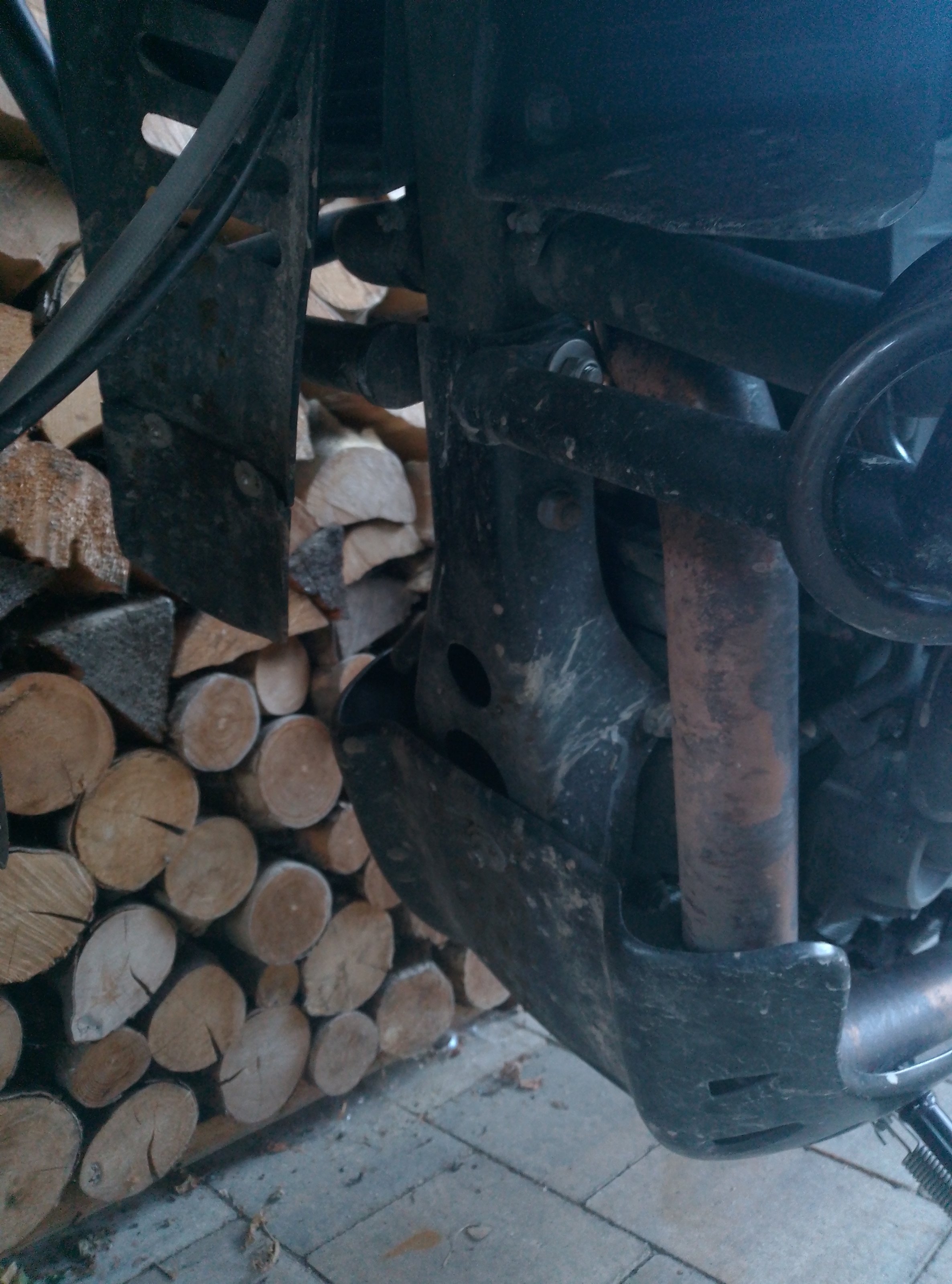

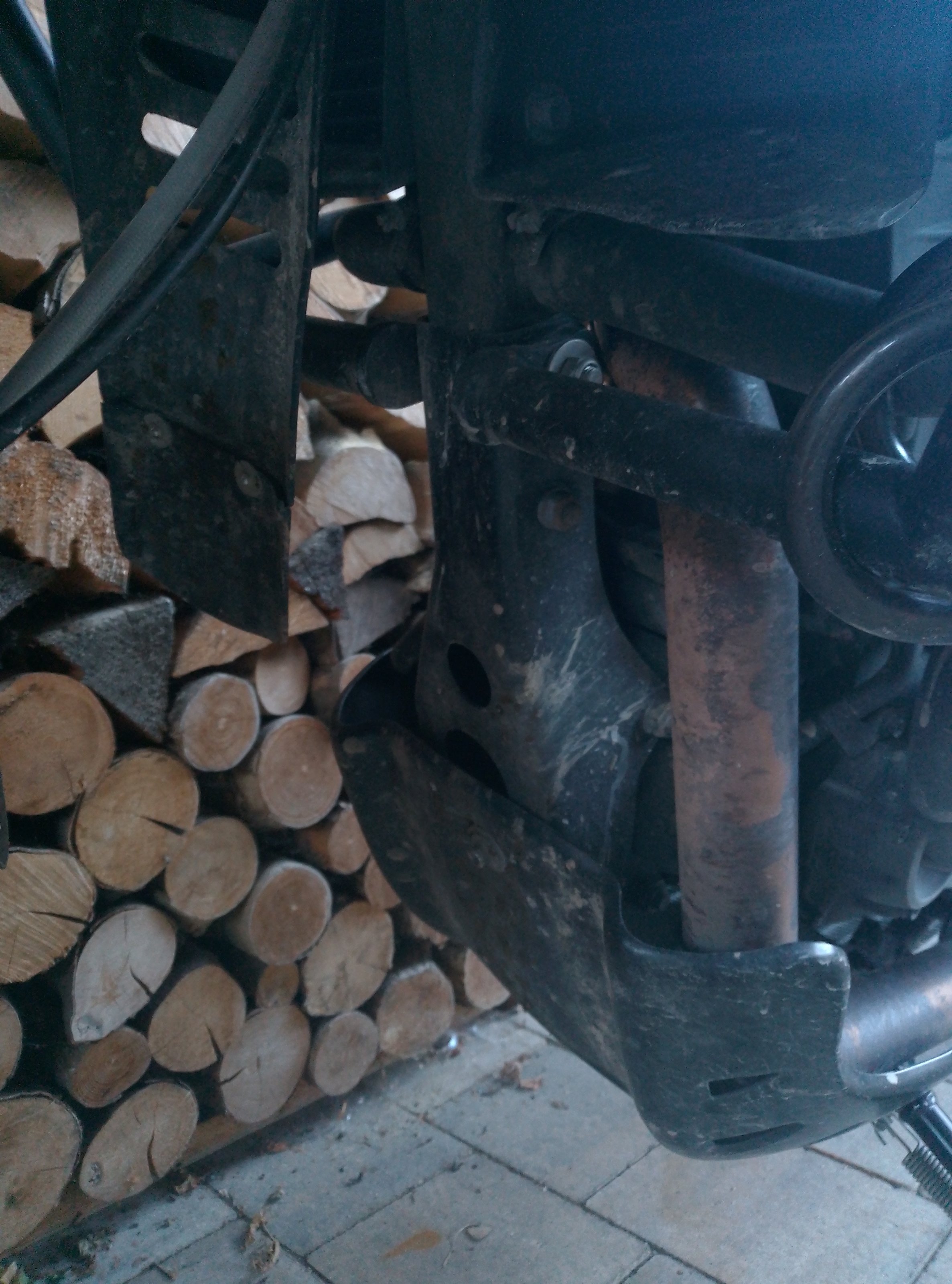

@Robi650 : vielen Dank für den Hinweis. Ein Unterfahrschutz sollte sowieso mit als erstes dran. Der Verlinkte ist für die F650GS, passt der trotzdem? Sorry für die Anfängerfragen…
Nach der Sertao Scheibe beim Herrn Ali schau ich mal oder hast Du einen konkreten Link?
Edit: gefunden ✅
Robi650
Robi650
05.12.2021
1.635
bayrisches Inntal
Beta Alp 4.0 + BMW F700 GS
Bis auf den Motor in Details, Karosserieteile, Tank, Felgen sind die 650er Einzylinder F und G GS im Prinzip baugleich.
