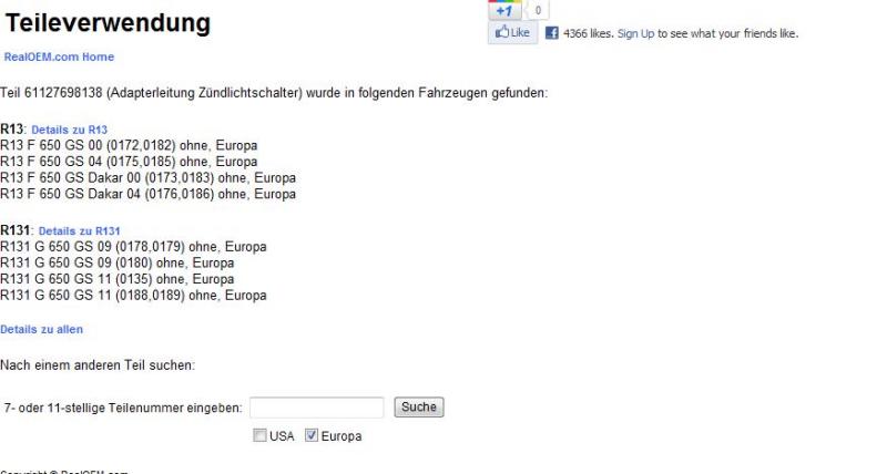

Kabelbruch an einer 2011-er G ? Nichts ist unmöglich, aber schwer vorstellbar.
die Schwachstellen scheint BMW konsequent auch in der G weiterhin verbaut zu haben. Zumindest sieht man unter realoem.com keinen Unterschied im Zündschloß, egal ob nun F oder ne 2011er G, die Teileverwendung ist auch gleich.
Stephan
Ja, aber das Moped ist eindeutig noch zu jung für einen Kabelbruch
